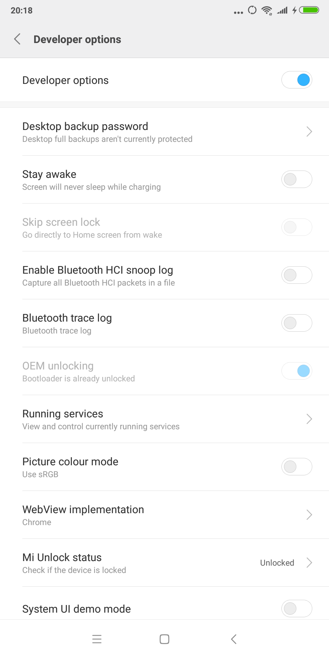

Χρειάζεται το mi account, εμφάνιση των developer options, ενεργοποίηση του διακόπτη "OEM unlocking" και σύνδεση της συσκευής μας με το λογαριασμό mi.

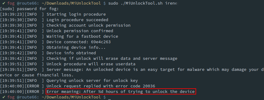

5. Χρειάζεστε το username και το password του mi account σας για την επόμενη εντολή, καθώς και το password χρήστη, μιας και χρειάζονται δικαιώματα root:
sudo ./MiUnlockTool.sh username password
Εαν στην έξοδο του τερματικού, μετά από λίγο, δείτε το παρακάτω error στο τέλος, έχει ξεκινήσει η αντίστροφη μέτρηση.
Δυστυχώς οι ώρες δε φαίνονται, οπότε θα υπολογίσετε την ημερομηνία, με βάση τη συνηθισμένη αναμονή για τη συσκευή σας.
Ξεκλείδωμα της συσκευής:
1. Επαναλαμβάνετε την παραπάνω διαδικασία, όταν περάσει ο χρόνος αναμονής, έχοντας πάρει ΑΠΑΡΑΙΤΗΤΑ backup, μιας και θα γίνει επαναφορά εργοστασιακών ρυθμίσεων στη συσκευή, ΧΩΡΙΣ άλλη προειδοποίηση ή επιβεβαίωση από εσάς.
(Η εντολή δούλεψε με τη δεύτερη φορά, καθώς την πρώτη μου έβγαλε στο τέλος timeout error).
