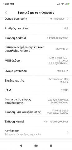

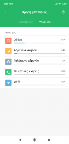

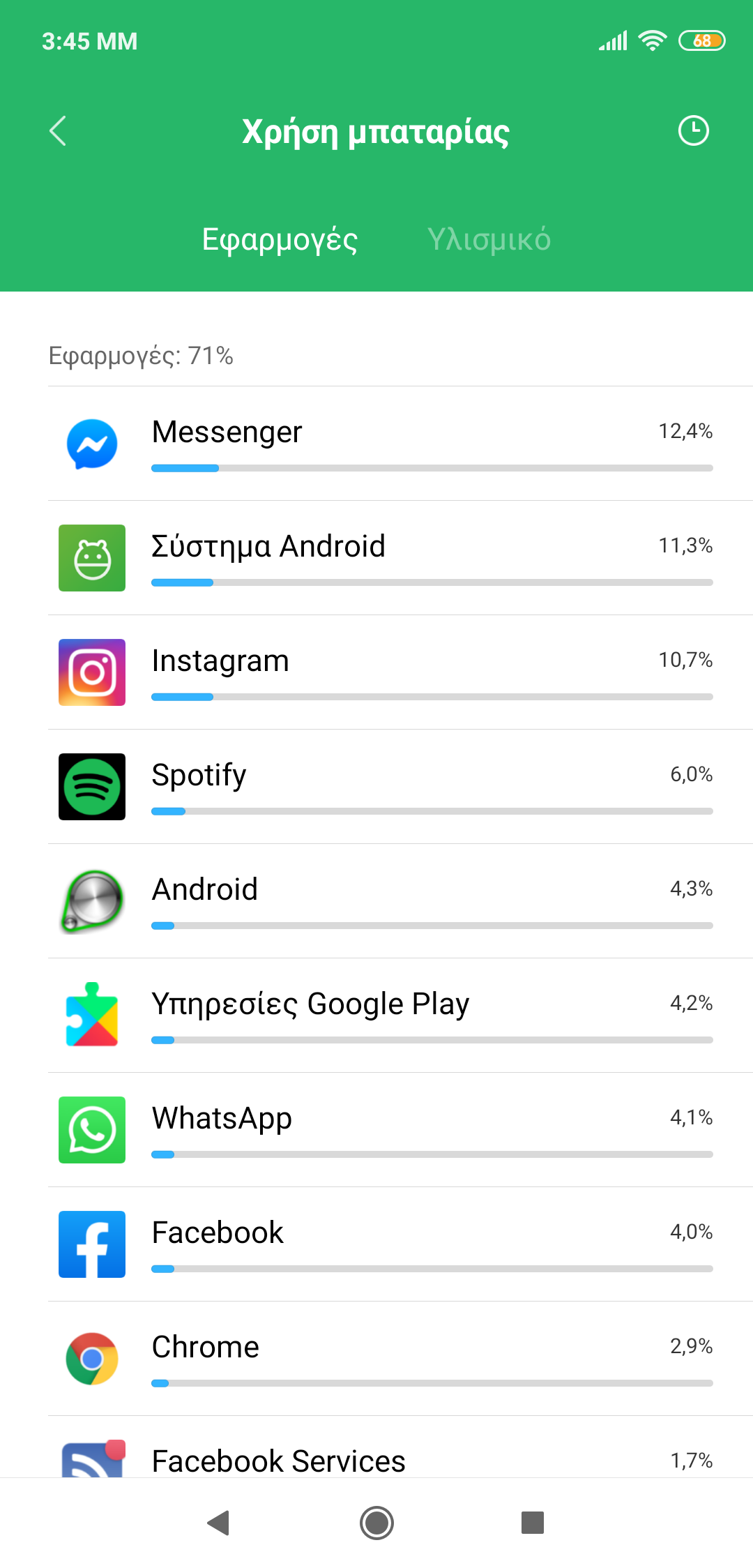

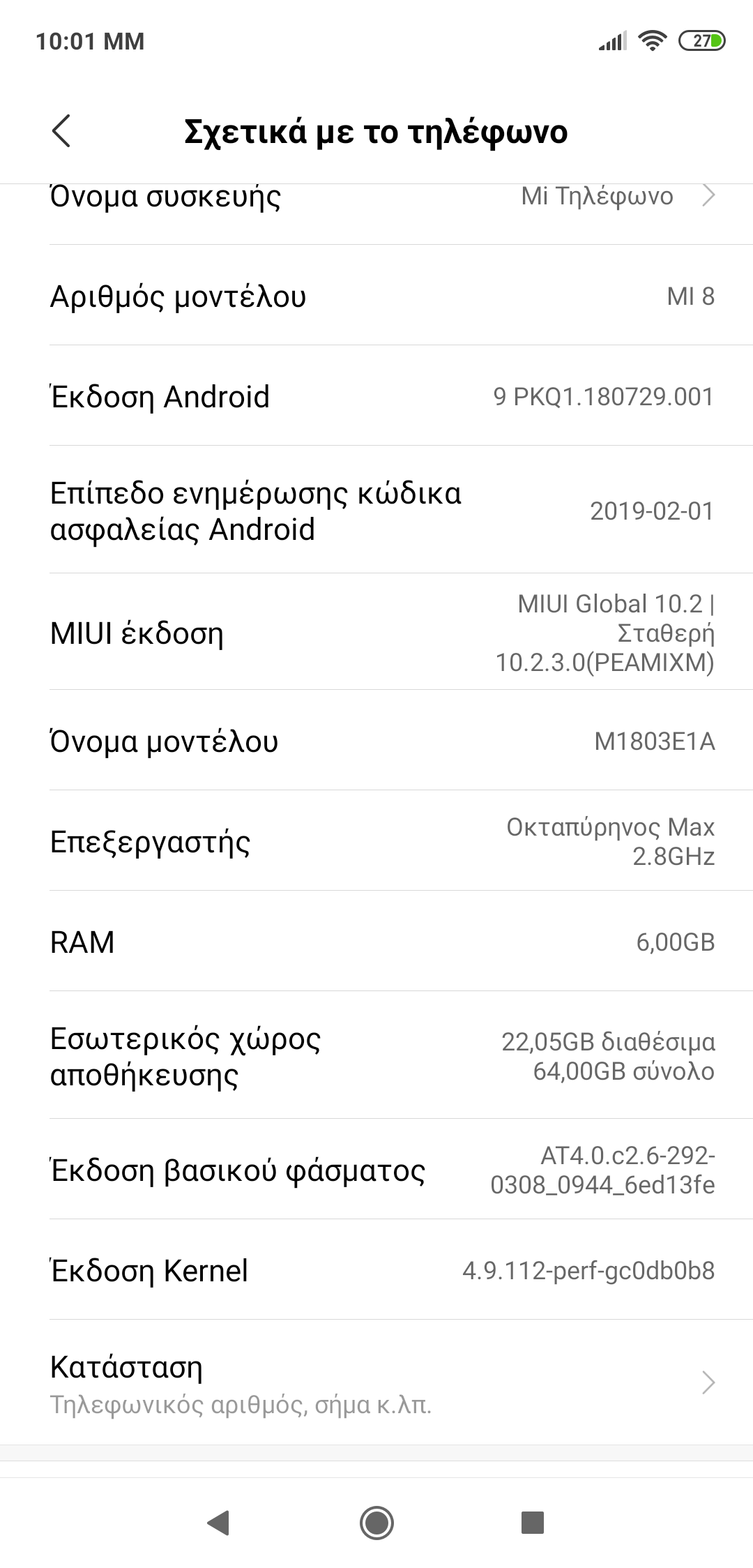

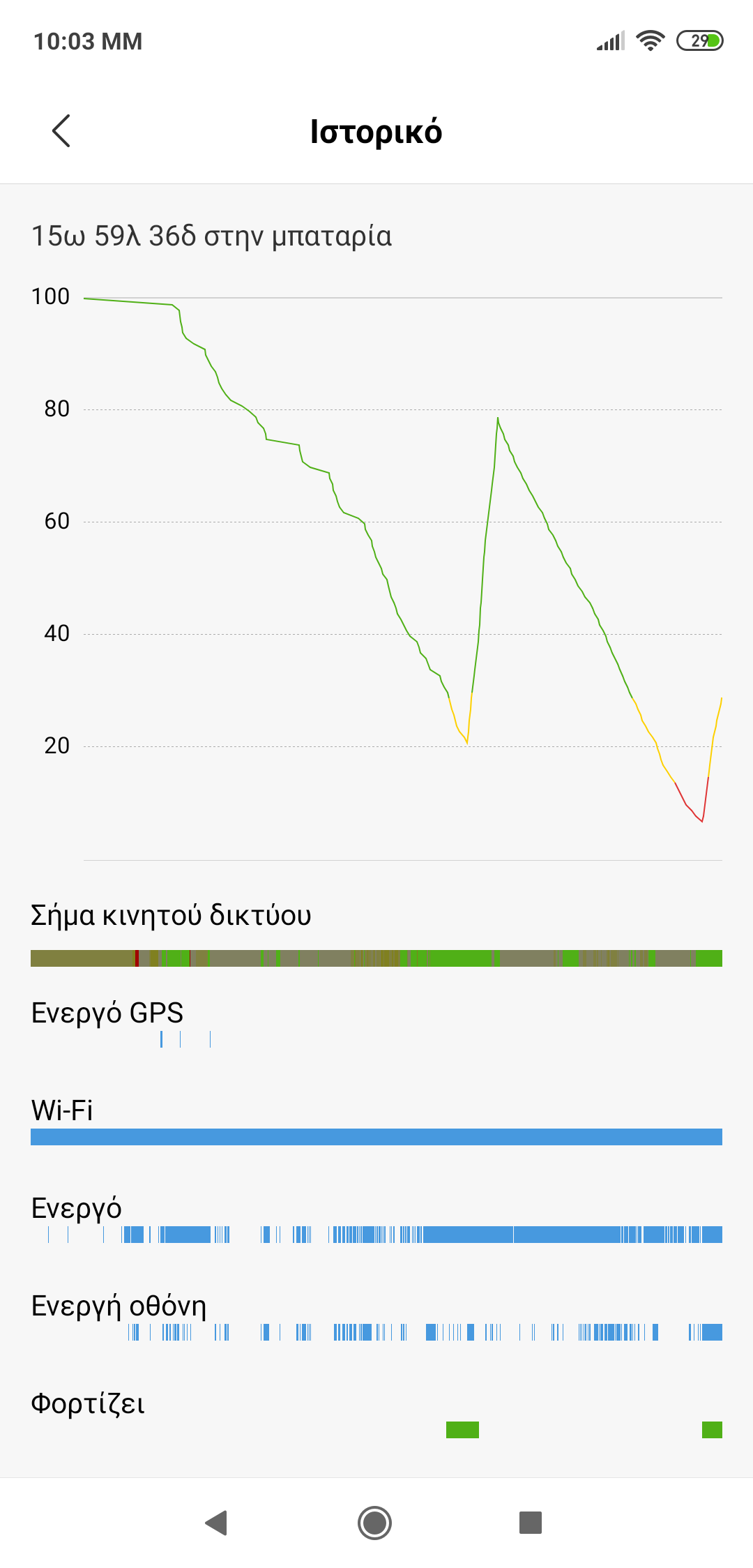

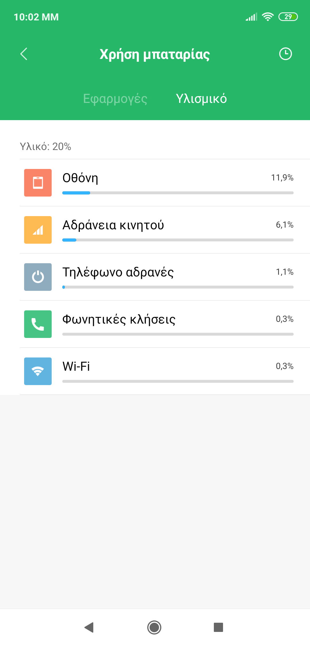

Καλησπέρα σε όλους. Τον τελευταίο καιρό νομίζω ότι υπάρχει κάποιο πρόβλημα με την μπαταρία μου. Τελειώνει πάρα πολύ γρήγορα και θέλει σίγουρα 2 φορές τη μέρα φορτισμα. Παρακάτω παραθέτω και πληροφορίες σχετικά με την έκδοση μου αλλά και τα στατιστικά μπαταρίας.
Battery Drain

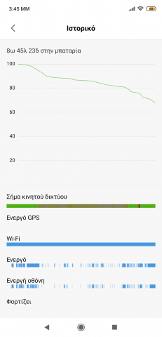

Εχεις πειραξει τπτ σε ρυθμισεις δικτύου κινητης?? Πρωτον δεν εχεις καλο σημα κ δευτερον κατι σου κραταει ολη την ωρα το κινητο ``ξυπνιο`` ακομη κ οταν δεν το πειραζεις.... Εχεις κανει εγκατάσταση τωρα τελευταια καποια εφαρμογη???Mi 11 pro

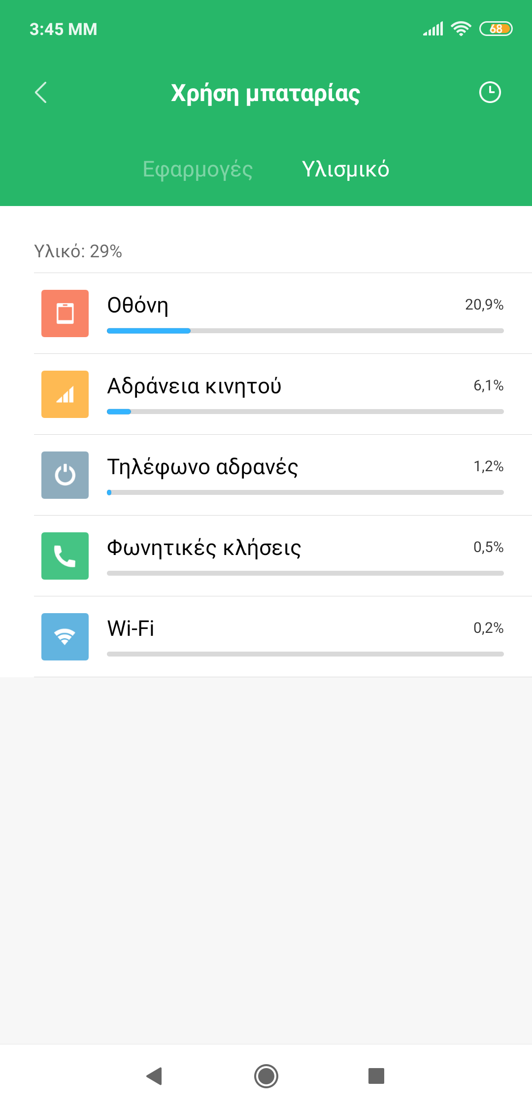

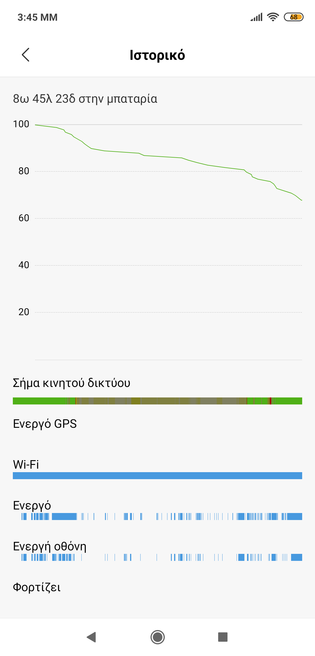

Δεν έβαλα κάποια νέα εφαρμογή αλλά από ότι κατάλαβα κάτι παίζει με τις μπάντες της Vodafone. Διάβασα ένα αντίστοιχο πρόβλημα με άλλη συσκευή, και έκανα το εξής: *#*#4636#*#* και έβαλα στην μια sim LTE/WCDMA και στην άλλη της Cosmote που δεν χρησιμοποιώ data έβαλα μόνο gsm. Δείχνει να έχει λυθεί το πρόβλημα αν και θα σας πω σίγουρα όταν περάσουν λίγες μέρες. Παρακάτω σας βάζω και τα αποτελέσματα μετά από τις ρυθμίσεις.
Βεβαια παλι φαινεται να μην εχεις καλο σημα. Αν δεις στο σημα κοβεται το πρασινο κ κανει παυλες. Αν ειχες καλο σημα θα ηταν ολο πρασινο. Βεβαια φαινεται πλεον να ειναι ειναι ξυπνιο το τηλ οταν δεν το χρησιμοποιεις... Αυτο ειναι καλο σημαδιMi 11 pro

Όντως, το πρώτο διάγραμμα δεν έχει καμία σχέση με το δεύτερο
