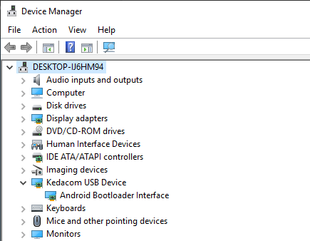

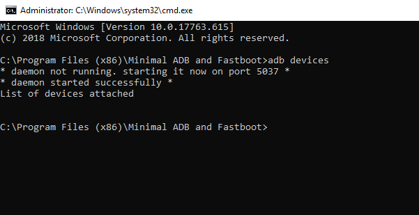

Αν έχουμε Ryzen επεξεργαστή στον υπολογιστή μας και δεν αναγνωρίζει το κινητό μας σε fastboot mode ή
Αν το αναγνωρίζει αλλά μόλις δίνουμε εντολές adb, η συσκευή μας κάνει reboot,
θα πρέπει να περάσουμε adb drivers στον υπολογιστή μας χειροκίνητα
και συγκεκριμένα με τον παρακάτω εργαλείο, εκτελώντας τις επιλογές 1 & 3
