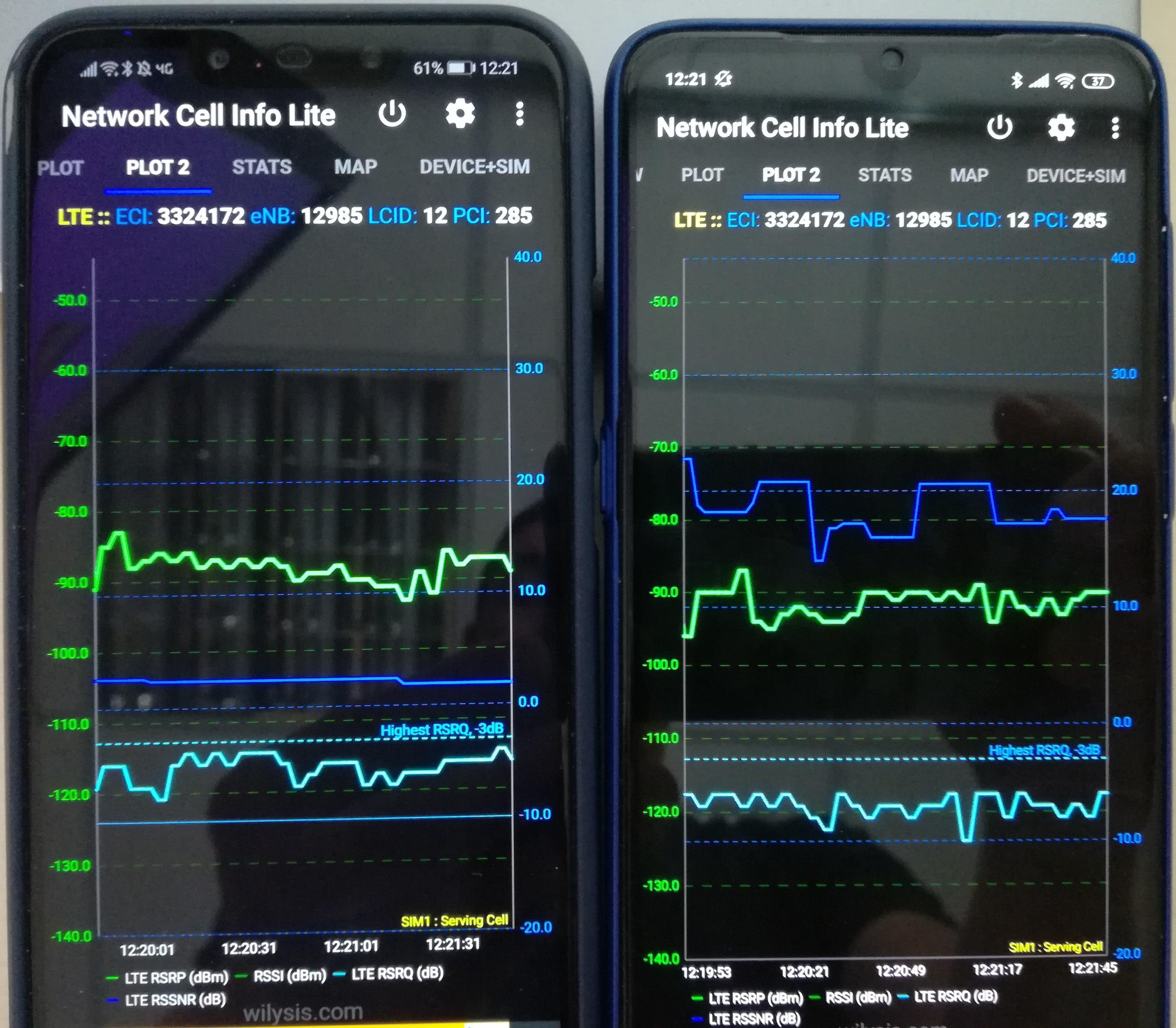

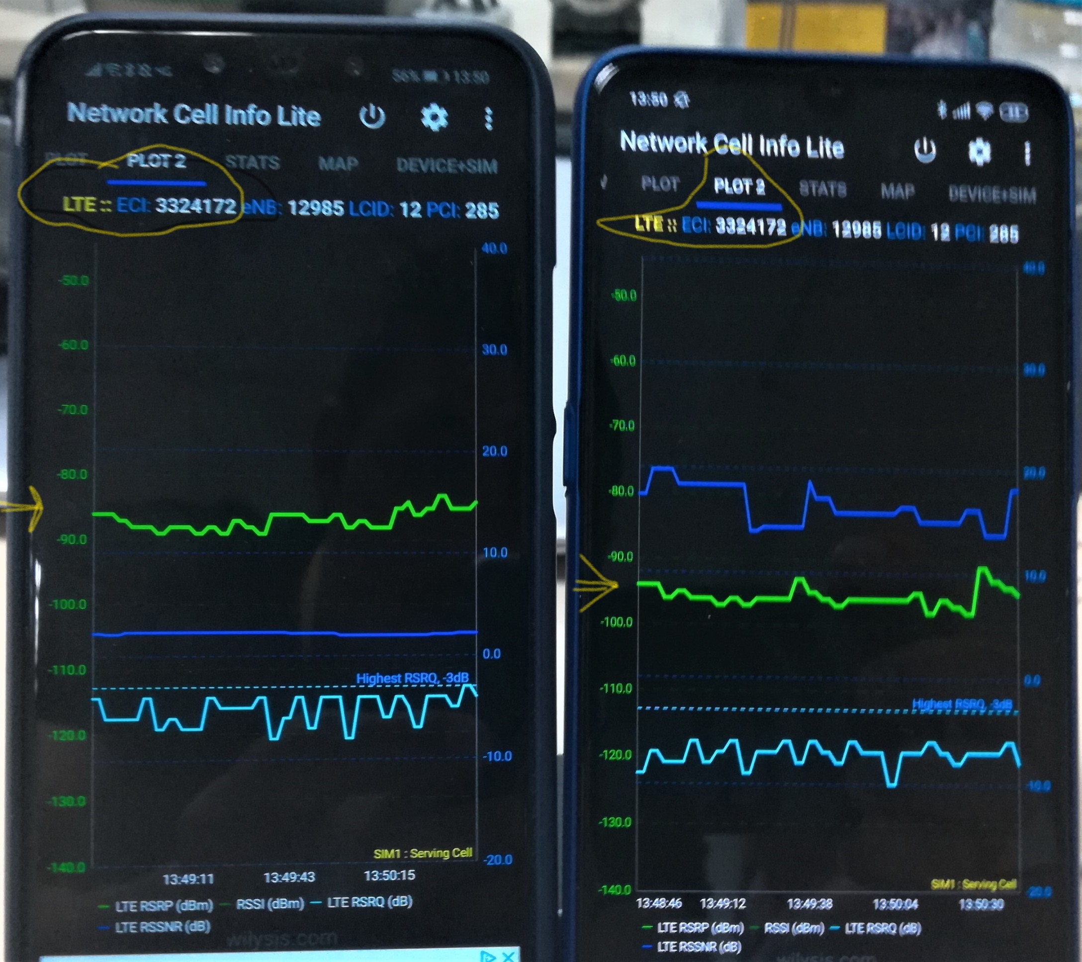

    • θα μπορούσε κάποιος που έχει ένα δεύτερο κινητό, να κατεβάσει την εφαρμογή "Network Cell InfoLite" να μετρήσει την λήψη του 4G σήματος στο ΜΙ 9 και σε μια άλλη συσκευή χρησιμοποιώντας την ίδια sim.
      Στην εφαρμογή θα πρέπει να επιλέξει το tab "Plot 2"και να είναι σίγουρος οτι έχει συνδεθεί στην ίδια κυψέλη όπως στην παρακάτω φωτό (πάνω αριστερά).
      Ελέγχεις στις δύο δοκιμές αν η πράσινη γραμμή LTE RSRP είναι στα ίδια dBm περίπου και στις δυο περιπτώσεις;
      Δεξιά είναι το ΜΙ 9 παρόλο με δυνατό 4G σήμα, φαίνεται καθαρά οτι υπολείπεται της άλλης συσκευής δίπλα, την ίδια χρονική στιγμή.
      Ευχαριστώ
