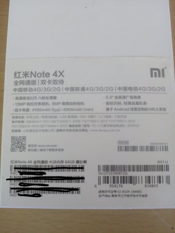

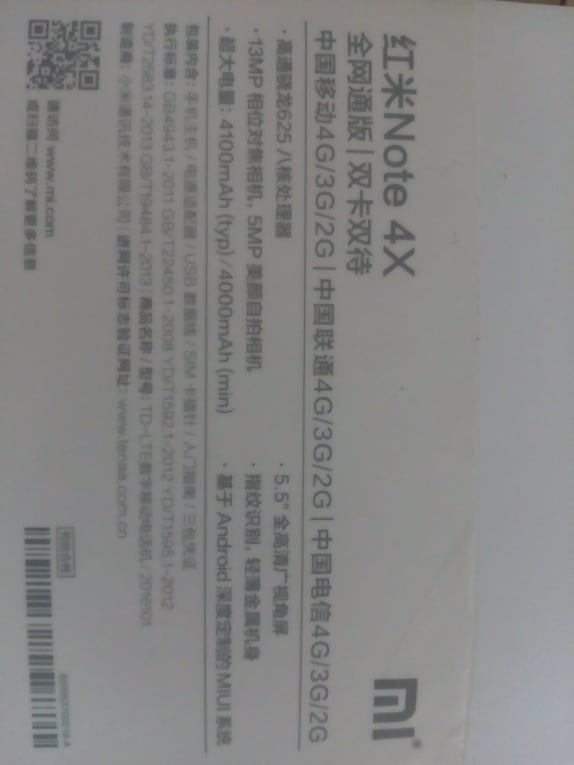

Αν έχεις ακόμα το κουτί βάλε μία φώτο από το πίσω μέρος με τα τεχνικά στοιχεία αφού πρώτα αλλοιώσεις τα ΙΜΕΙ να μην φαίνονται
Redmi Note 4X ε snapdragon 625 ή αλλιώς Mido
