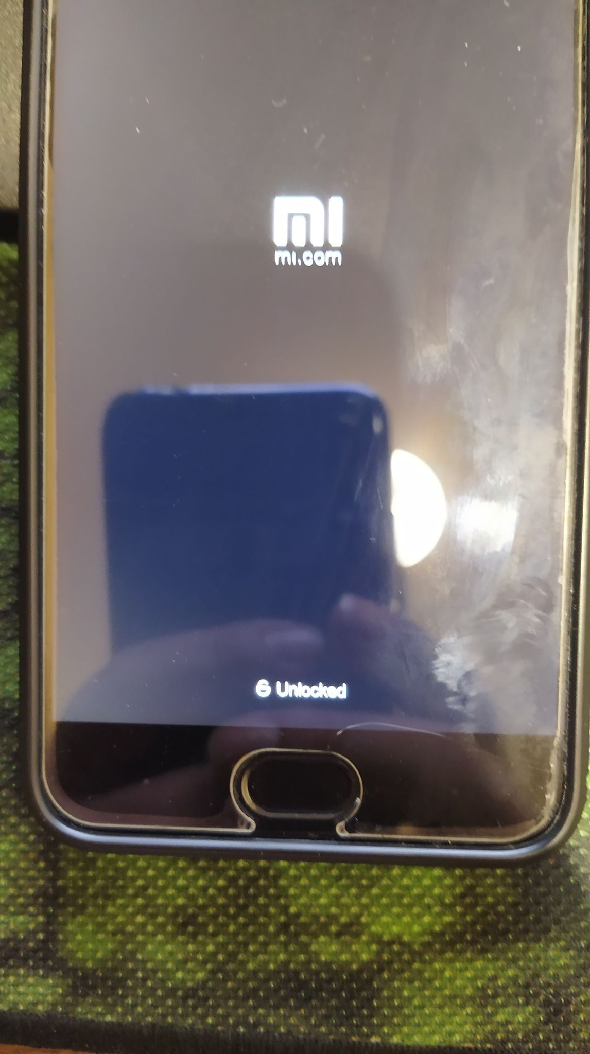

Βοήθεια για μπρικαρισμένο Mi6
Και με το κινητό που είναι μαύρο τι κάνω ????Ο/H geoanto555 έγραψε:

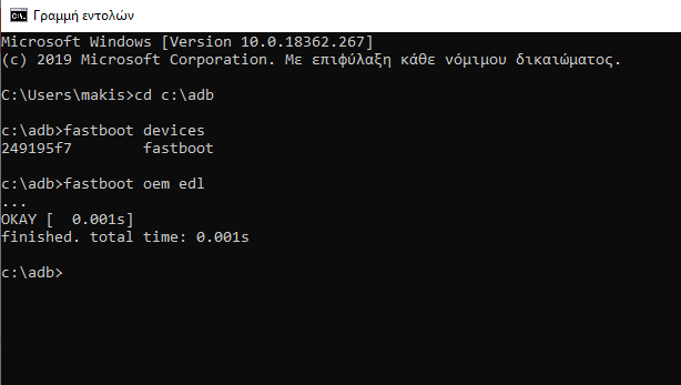

Λοιπον είναι σε edl mode οποτε μπορεις να ανοιξεις το miflash και να κάνεις flash την ρομ.
;Όπως σου έγραψα και πριν θα πρέπει να πειράξεις το rawprogramm για να κάνεις flash και το persist,

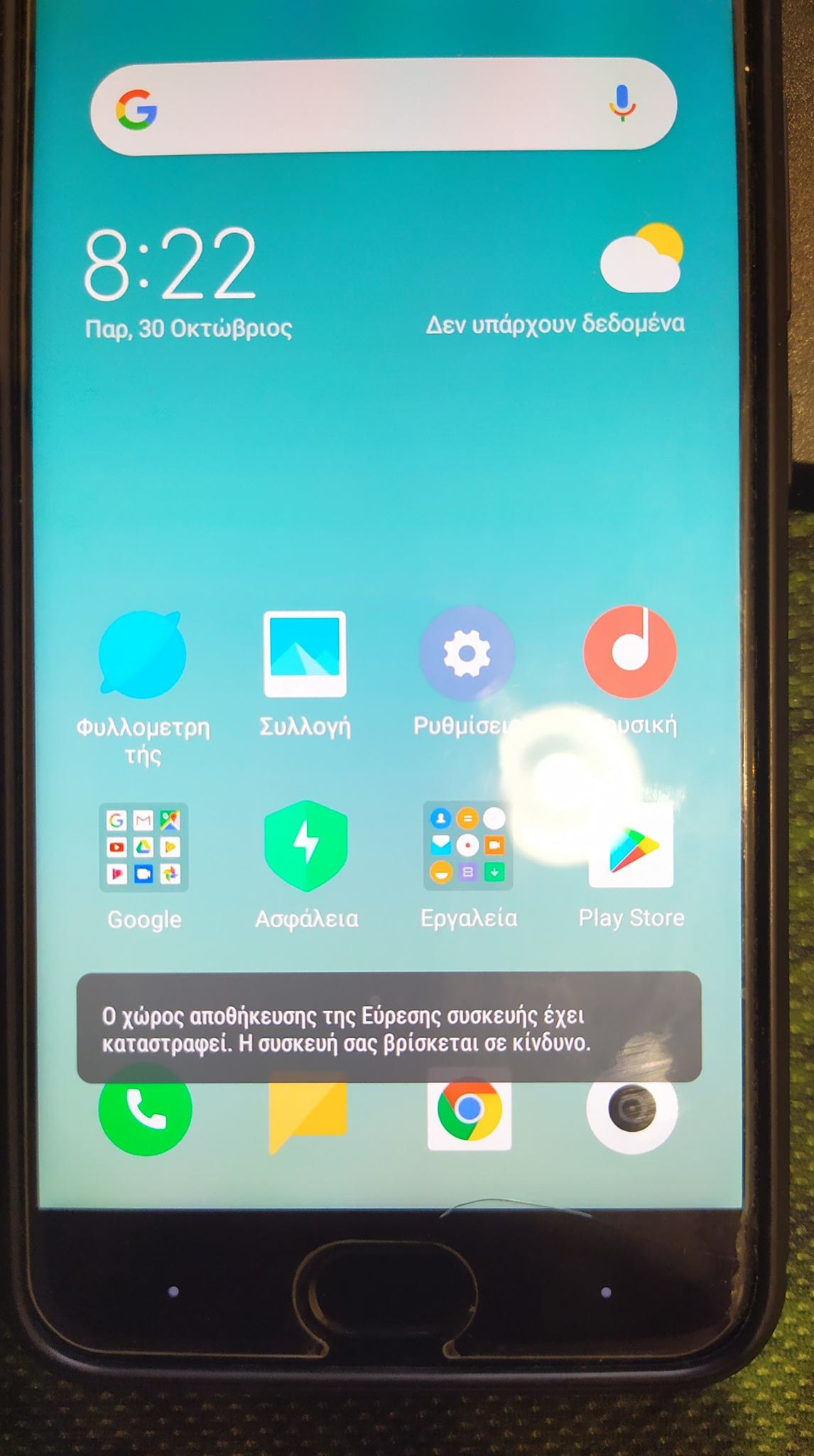

Η άλλη λύση ειναι να πατήσεις παρατεταμενα to power για να μπουτάρει το κινητό.
Να γυρίσεις σε fastboot mode και να βάλεις το τελευταίο twrp.
Όταν ανοίξει το κινητό κάνε μια αντιγραφή μέσα το persist.img.
Μετά πας twrp/install/install images , επιλέγεις perisst.img και στο partition τικάρεις το persist.
swipe και το κάνει flash. -

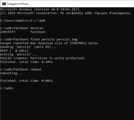

Το έχει δει όπως πρέπει. Δοκίμασε να περάσεις τώρα το persist.img με τις fastboot εντολές.
Λες να είμαι σε καλό δρόμο ???Ο/H geoanto555 έγραψε:

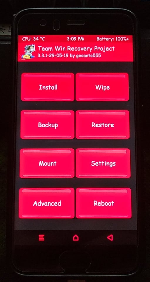

Κατεβασε το τελευταίο twrp που έχω στην υπογραφή μου κ περνά το
Τώρα ???

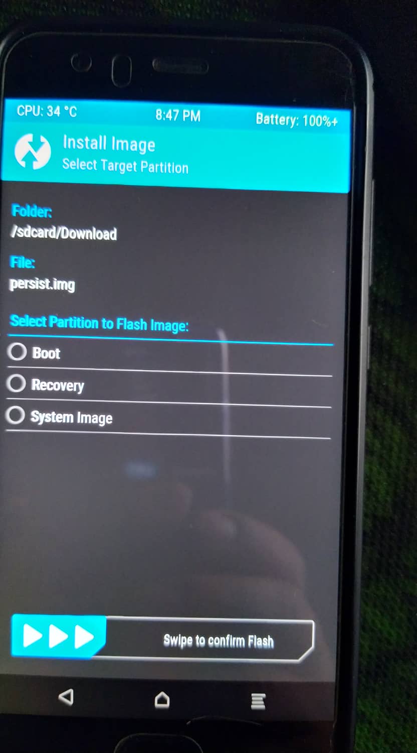

ναι...Ο/H geoanto555 έγραψε:
Install το persist
Πώς???
Μπορείς να μου πεις τα βήματα σε παρακαλώ ένα ένα γιατί προφανώς κάτι δεν κάνω καλά.... -

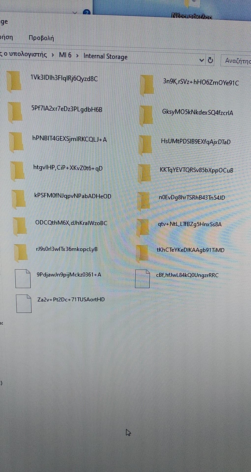

Ναι... Αλλά που είναι το persist μέσα σε αυτό το TWRP και τι θα πατήσω όταν το βρω για να το κάνω εγκατάσταση ???Ο/H geoanto555 έγραψε:
Το ξεκίνησες πριν με το άλλο twrp. Σε αυτό έχει επιλογή στην φώτο που ανέβασες το persist.
Δεν μπορώ να το βρω.
Βρίσκω μόνο έναν φάκελο persist, ο οποίος δεν έχει τίποτα μέσα...
Το αρχείο δεν μπορώ να το βρω.
Πριν με το προηγούμενο TWRP που είχα το βρήκα, αλλά μου είπες να βάλω το δικό σου.
Τι να κάνω ???? -
Όσο είσαι σε twrp σύνδεσε το κινητό στον υπολογιστή σου και πέρασε το persist.img στην εσωτερική μνήμη του κινητού. Έπειτα install βρες το persist.img και φλάσαρε το.
(Install - - > Install Image)
