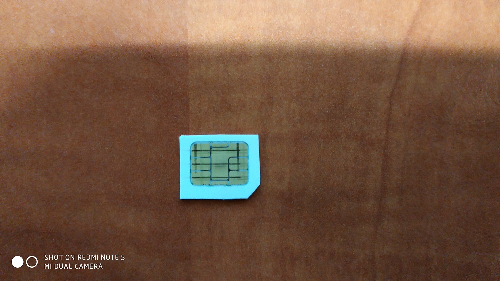

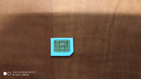

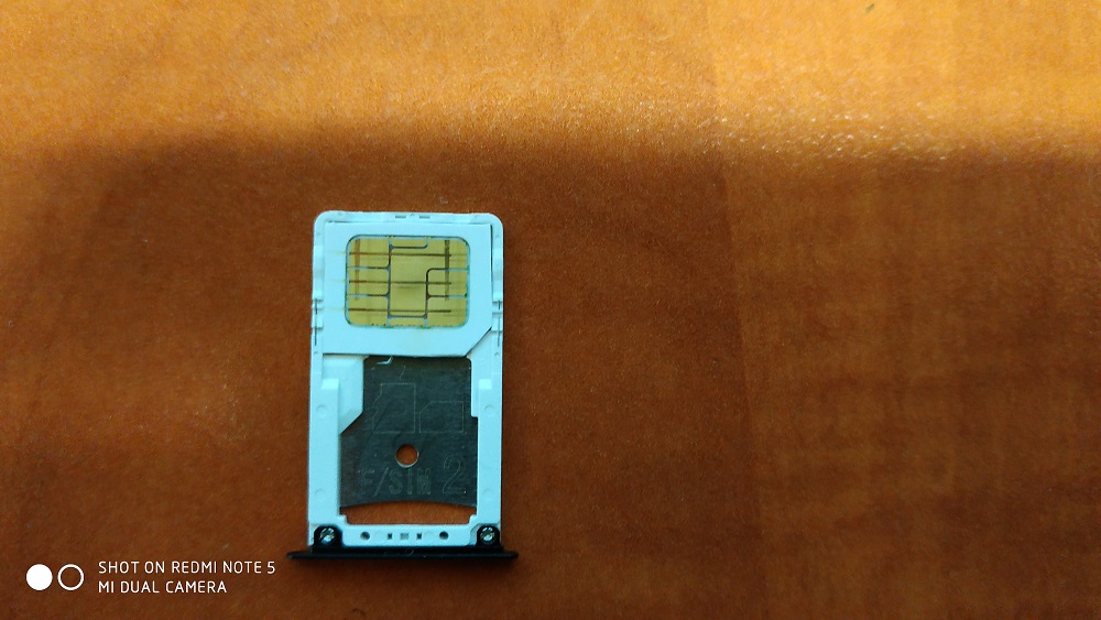

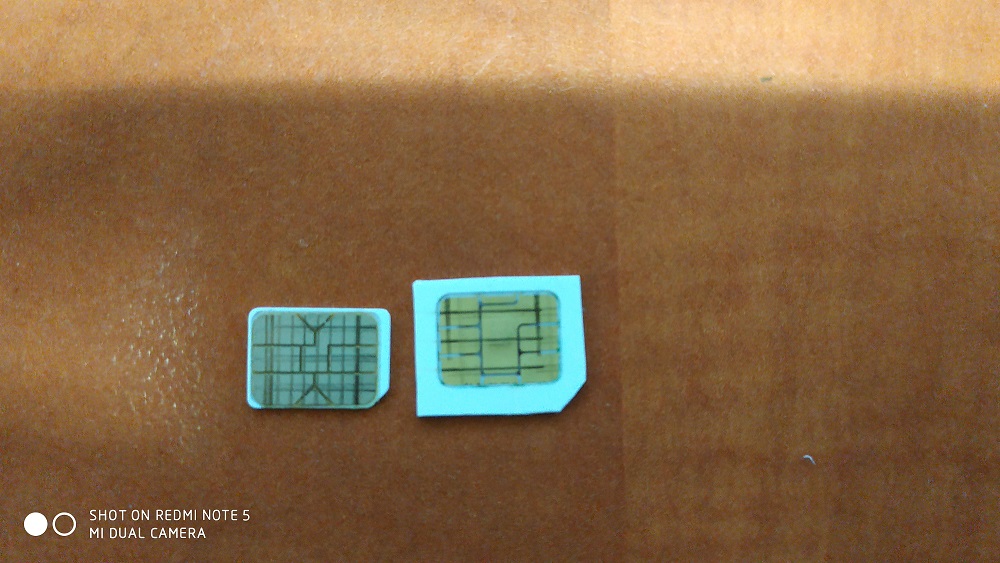

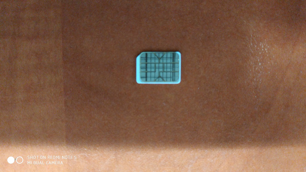

Πάμε να ξεκινήσουμε από μερικές βασικές πληροφορίες...ο πιο συνηθισμένη περίπτωση εμπλοκής κάρτας sim μέσα στο κινητό- sim tray, είναι όταν η κάρτα sim είναι παλιά και κομμένη με το χέρι.

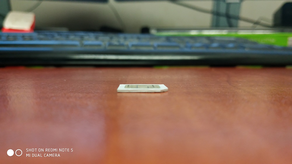

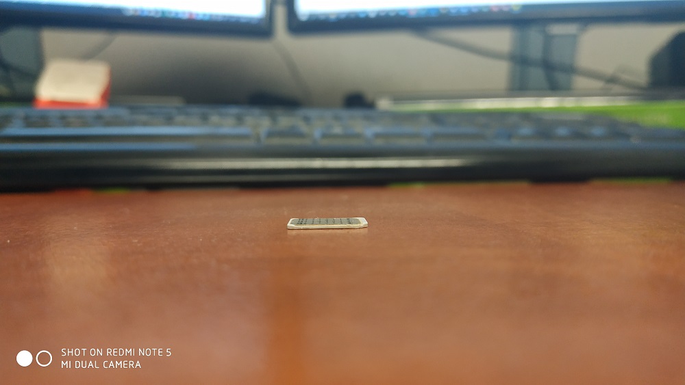

Όσο καλά να κοπεί μία παλιά κάρτα sim δεν είναι εργοστασιακή...και ανάλογα με το πόσο παλιά είναι έχει και άλλες διαφορές, όπως το chip-άκι και το πάχος.
Δύο φωτογραφίες από παλιά και κομμένη με το χέρι κάρτα sim:

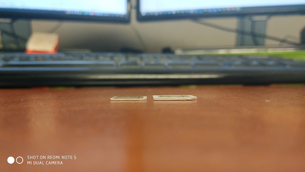

Οι διαφορές στο chip είναι ορατές καθώς και το πάχος τους, η νεότερες κάρτες sim έχουν σχεδόν το μισό πάχος από τις παλιές κάρτες sim !!!

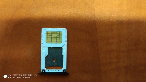

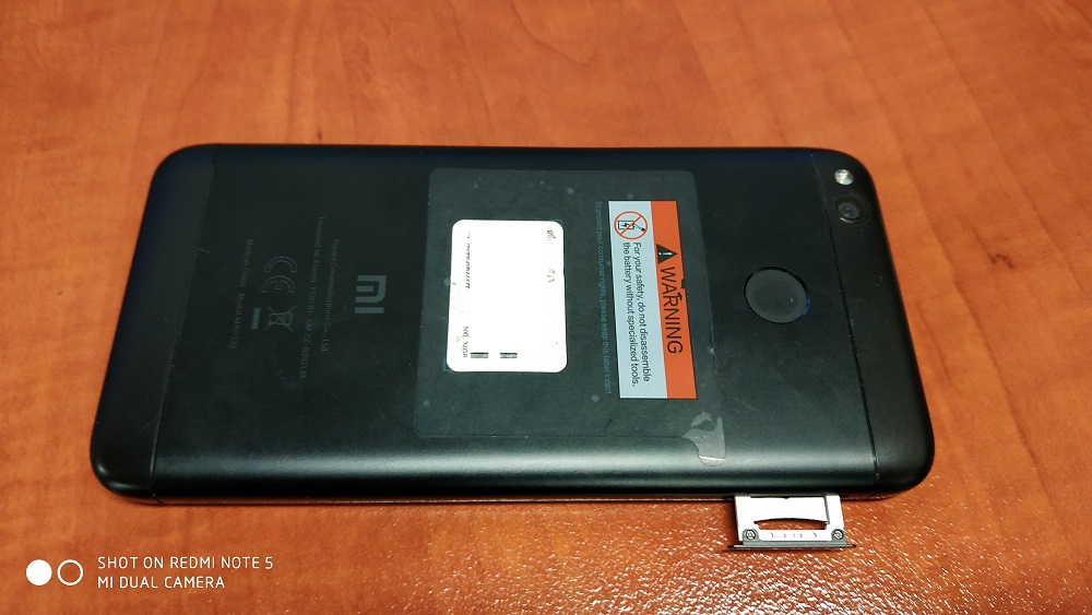

Η παλιά sim είχε κολλήσει μέσα στο κινητό, οι επιλογές που υπήρχαν ήταν αποστολή στο κατάστημα αγοράς ώστε να πάει για έλεγχο ή προσπάθεια απεμπλοκής της sim με ιδία μέσα.
Προτιμήθηκε η δεύτερη περίπτωση αλλά με πολύ προσεκτικές ενέργειες, ευτυχώς με θετικά αποτελέσματα, καθώς όσο έμπειρος και να είσαι, πάντα υπάρχει η περίπτωση της στραβής !!!

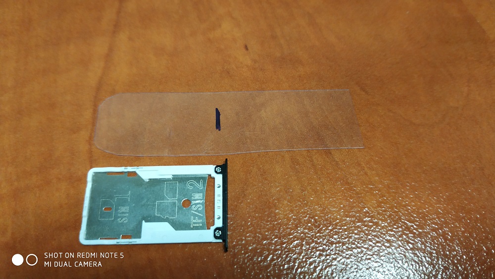

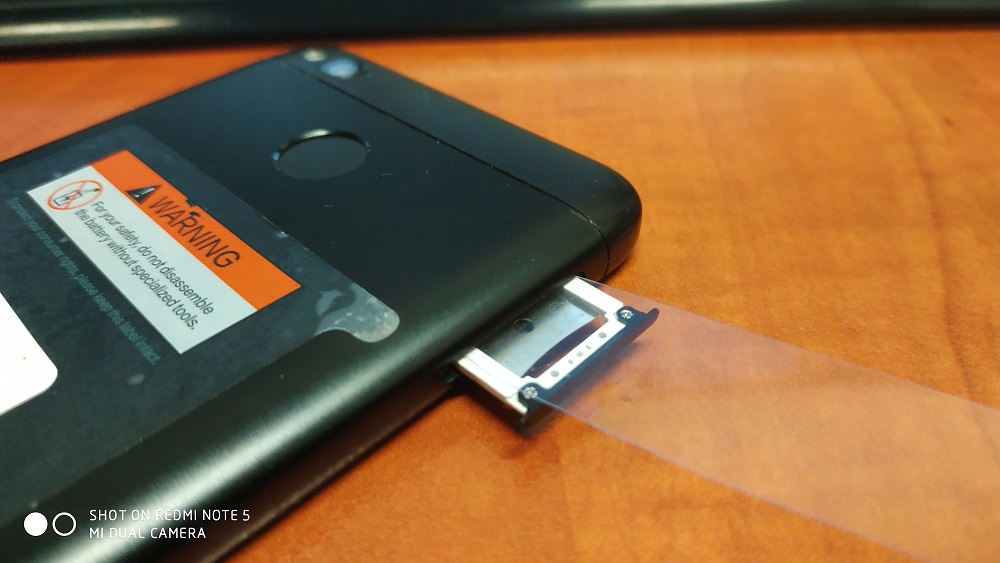

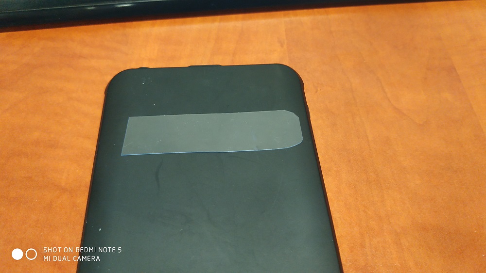

Για την προσπάθεια απεμπλοκής θα χρειαστούμε ένα ελαστικό έλασμα, αρκετά λεπτό αλλά ταυτόχρονα και αρκετά σκληρό...προσωπικά χρησιμοποίησα πλαστικό κάλυμμα βιβλιοδεσίας και έκοψα ένα κομμάτι, το οποίο το διαμόρφωσα στη διάσταση της υποδοχής του sim tray του κινητού

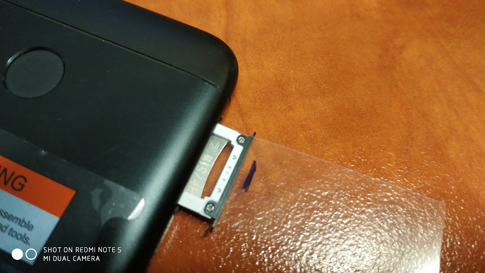

Καλό θα είναι να κάνουμε και ένα σημάδι στο έλασμα που κόψαμε, ώστε να ξέρουμε πόσο μέσα περίπου πρέπει να μπει για να φτάσει στην sim που έχει κολλήσει

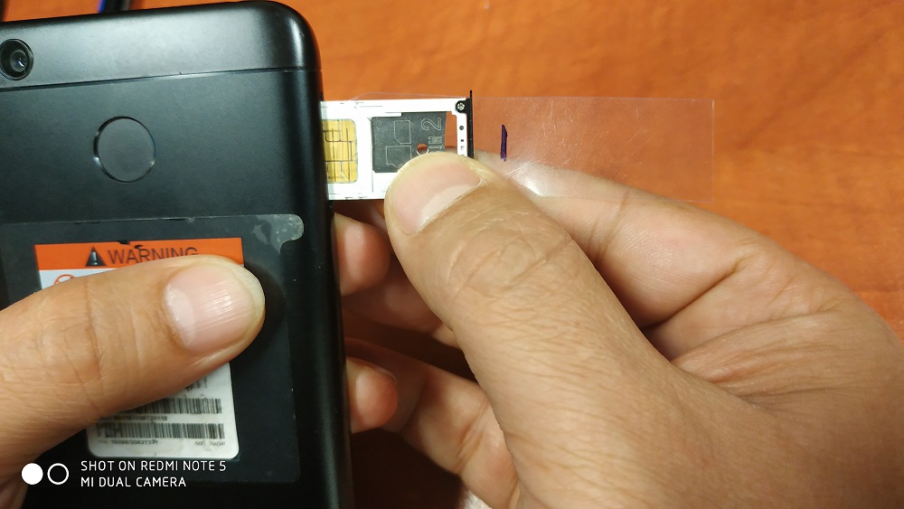

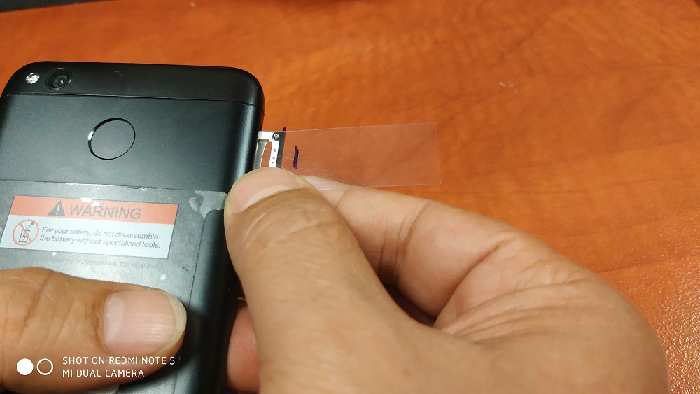

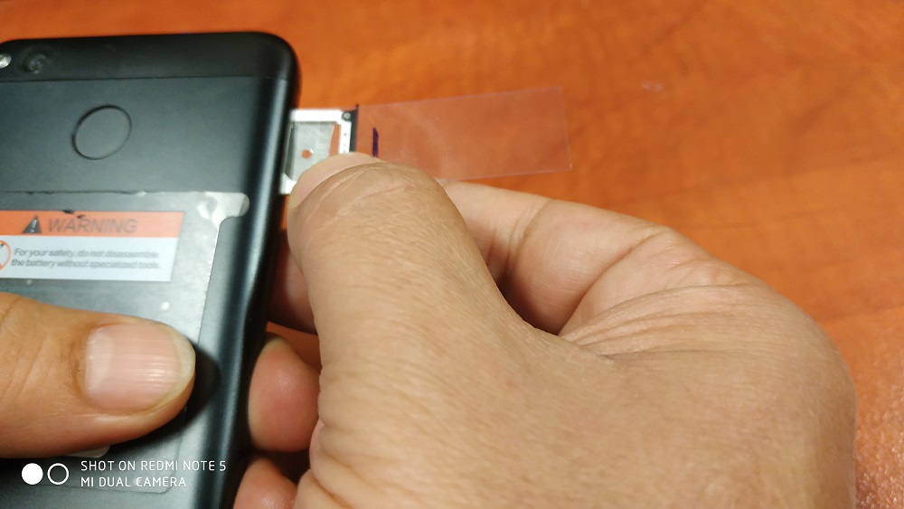

Σιγά-σιγά...και με ελαφρές κινήσεις, αρχίζουμε να βάζουμε το έλασμα στην υποδοχής του sim tray, από την πλευρά που μπαίνει και η sim

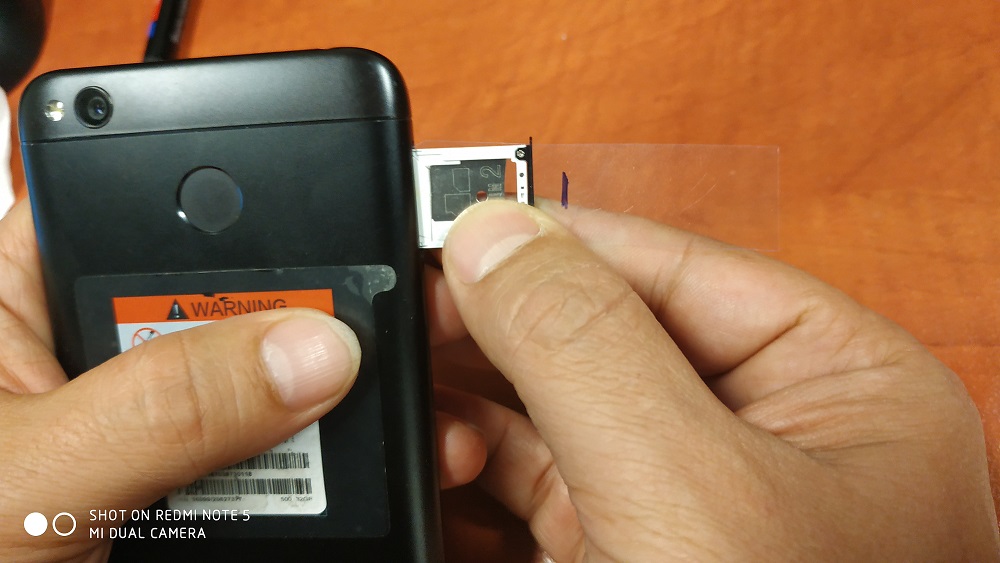

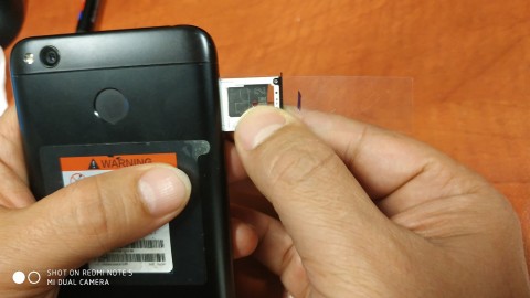

Αφού μπει το έλασμα αρκετά μέσα, πιάνουμε με τα δύο δάχτυλα το έλασμα και το sim tray και με αργές κινήσεις, αρχίζουμε να τραβάμε προς τα έξω...
Αν ήμαστε τυχεροί το sim tray θα βγει και φυσικά η sim κάρτα που έχει κολλήσει μέσα !!!
Προσωπικά χρειάστηκα 4 προσπάθειες μέχρι το έλασμα να πιάσει καλά στην sim ώστε να βγει το sim tray...
