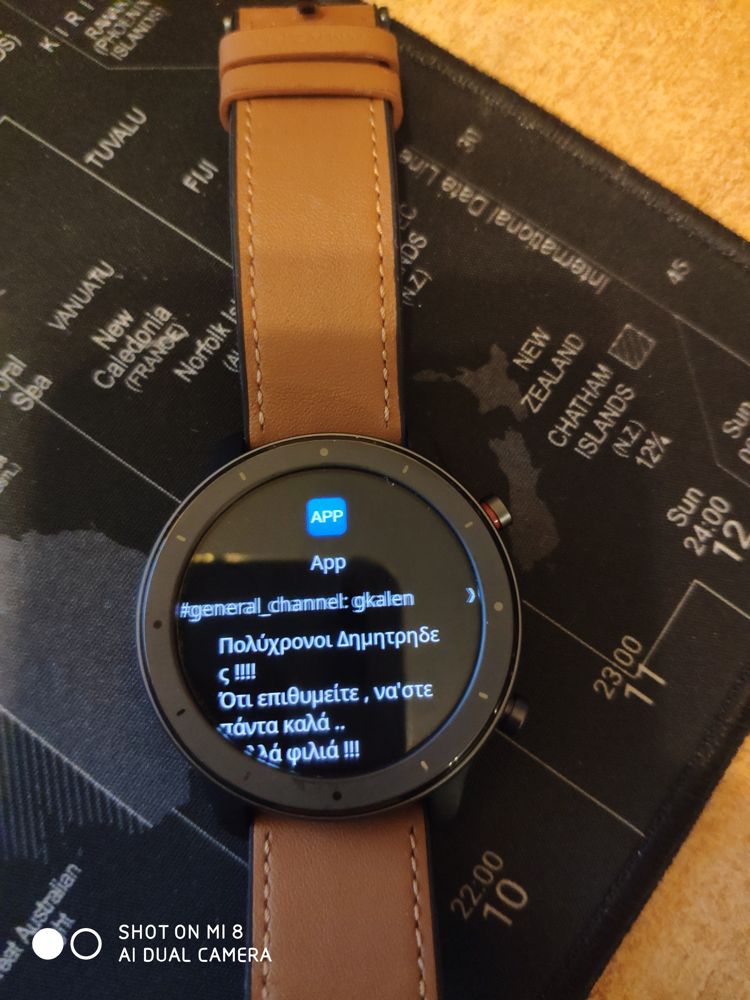

Το θαυμάσιο Smartwatch Amazfit GTR της Huami – Xiaomi γίνεται ακόμη καλύτερο
καθώς μετά την χθεσινή αναβάθμιση που κυκλοφόρησε επίσημα η Xiaomi,
έχει πλέον τα σωστά Font που χρειάζονται για την απεικόνιση των Ελληνικών χαρακτήρων.
Με την προσθήκη των νέων Font εξαφανίστηκαν πλέον οι παράξενοι χαρακτήρες και τα ερωτηματικά όταν εμφανίζονταν κάποιο εισερχόμενο μήνυμα στα ελληνικά,
και όλα πλέον είναι σωστά και μάλιστα με υποστήριξη και των τόνων.

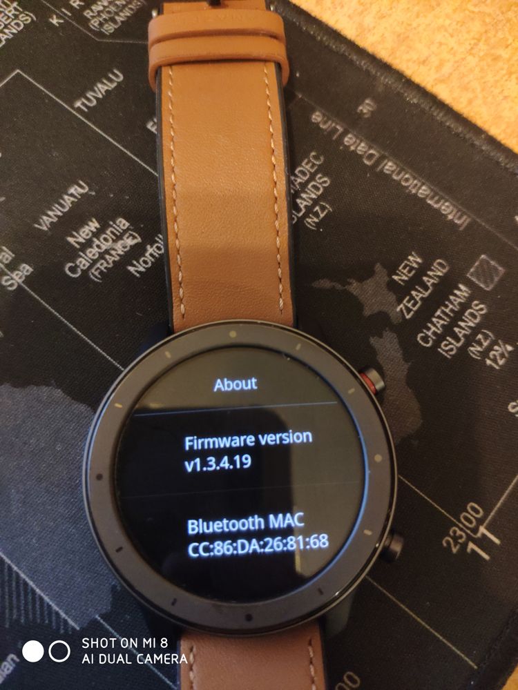

Εσείς για να λάβετε την αναβάθμιση στο νέο Firmware V.1.3.4.19, το μόνο που έχετε να κάνετε είναι να έχετε τις αυθεντικές εκδόσεις των εφαρμογών Amazfit ή Mi Fit της Xiaomi,

Λοιπόν, επειδή εχθές λόγο της ονομαστικής εορτής μου δεν μπορούσα να κάνω πολλά, σήμερα σας έχω τα αρχεία που έχουν γίνει Download από το ρολόι μέσω Amazfit.
1. Firmware => falconw_201910171002_1.3.4.19_falconw.fw
2. Resources => falconw_201910171002_v42_res.pack.bin
3. Font V11 => falconw_201910171002_11_font.bin

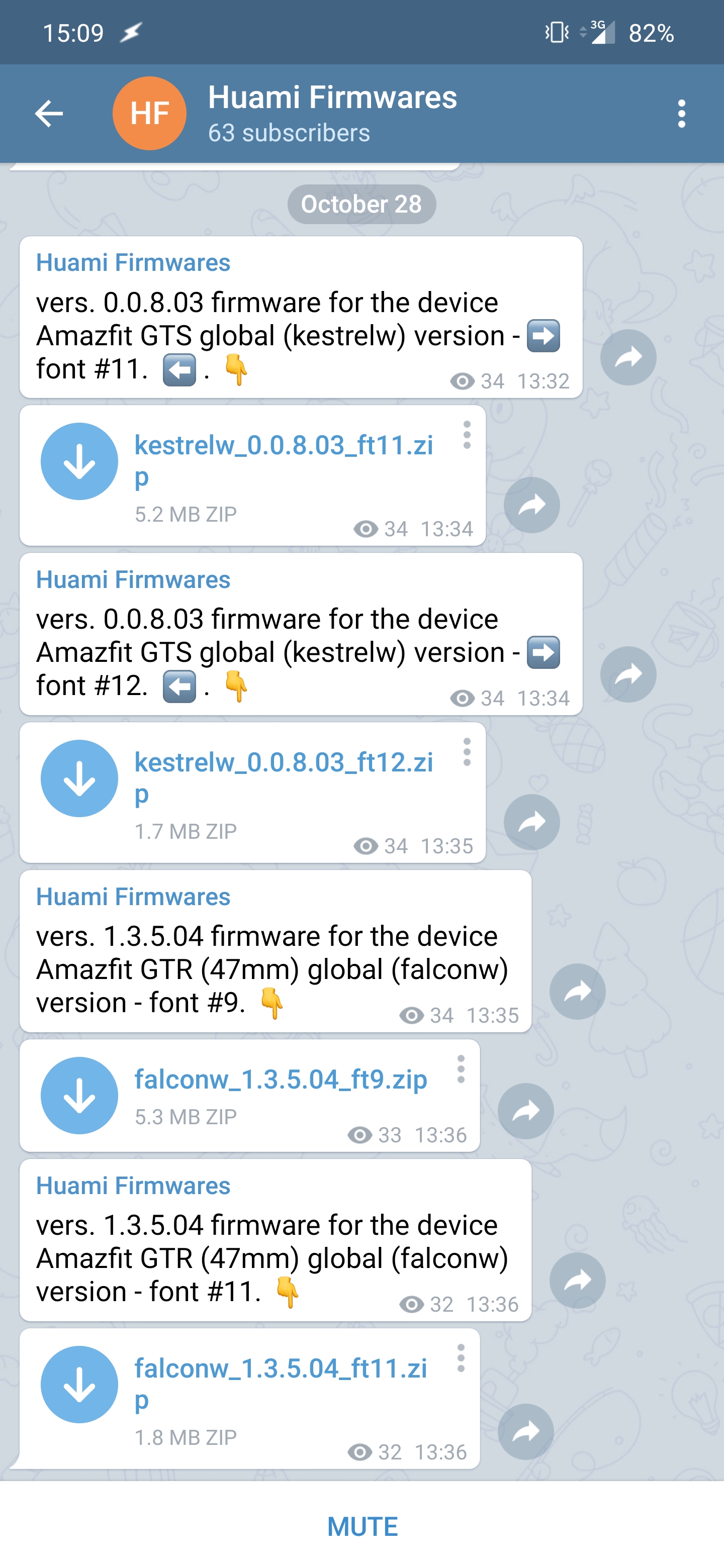

To σημαντικότερο από όλα είναι το 3ο (Font) το οποίο και περιέχει τα Font που χρειάζεστε για να έχετε ελληνικά.
Ίσως σε πολλούς που έχουν αναβαθμιστεί στο νέο Firmware δεν αναβαθμίστηκαν στο Font 11 αλλά έχουν μείνει με το γενικό Font 9 και για αυτό δεν έχουν τους ελληνικούς χαρακτήρες.

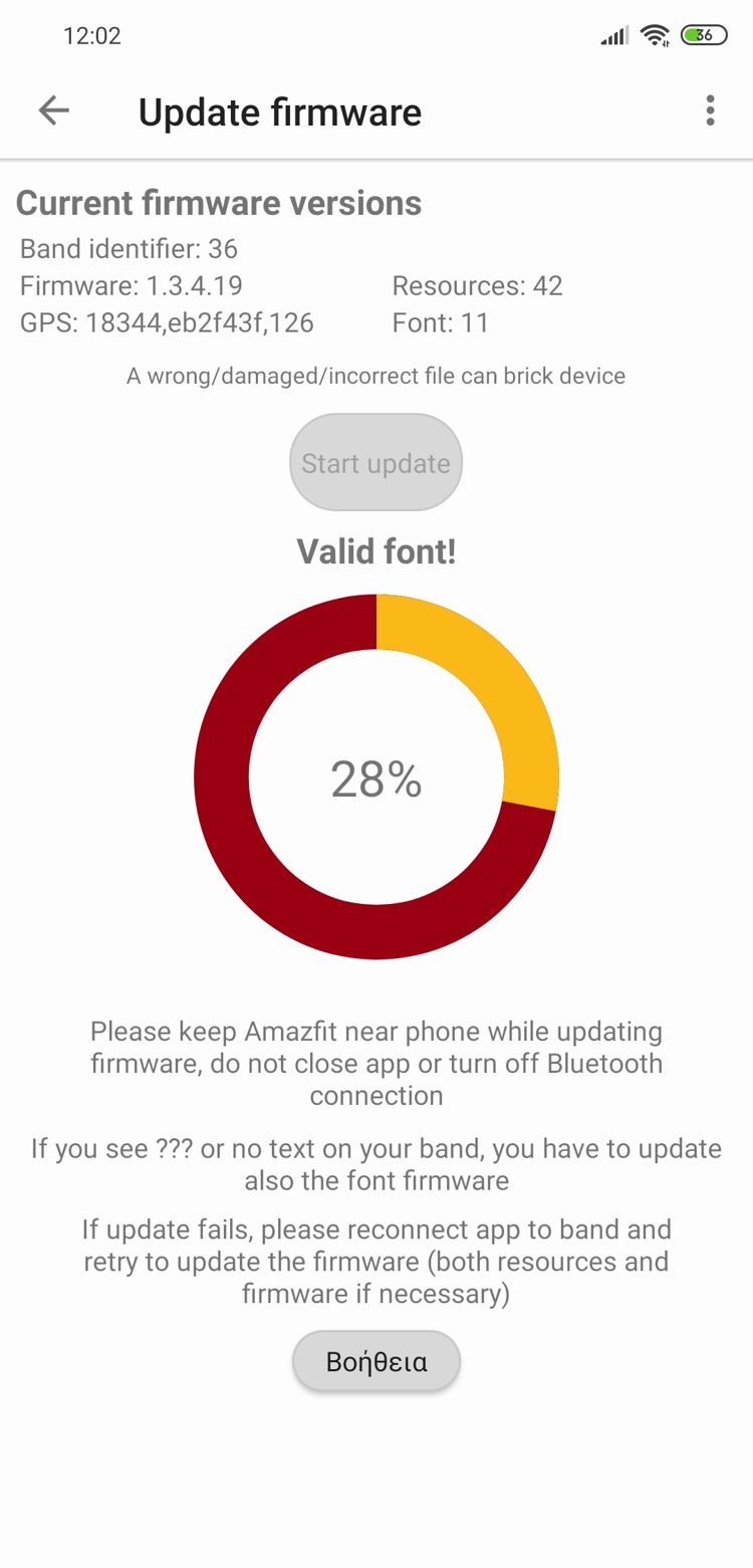

To Font μπορείτε να το περάσετε με την εφαρμογή Notify & Fitness for Amazfit όπως ακριβώς κάνουμε μέχρι τώρα με τα Mi Band 4,
και παρακάτω μπορείτε να δείτε αναλυτικά τις οδηγίες που μας ετοίμασε ο Βασίλης από το κανάλι του στο Yutube Just Unbox IT.
Για να δουλέψει σωστά πρέπει να έχετε στο ρολόι σας περασμένα όλα τα αντίστοιχα αρχεία των Firmware – Resources και Font.
Αν κάποιος έχει ήδη σωστά τα αρχεία στο ρολόι του των Firmware και Resources απλά με το Notify & Fitness for Amazfit κάνει Flash μόνο το 3ο που είναι των Fonts.

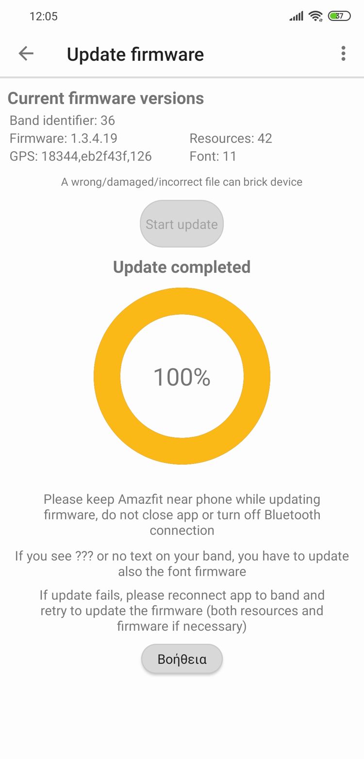

Αν κάποιος έχει το Amazfit GTR 47mm Global Version και έχει παλαιότερες Version Firmware και Resources τότε θα πρέπει να τα περάσει ένα-ένα με την σειρά που τα έχουμε καταχωρήσει.
Δηλαδή πρώτα το αρχείο του Firmware > falconw_201910171002_1.3.4.19_falconw.fw
Μετά το αρχείο των Resources > falconw_201910171002_v42_res.pack.bin
Και τέλος το αρχείο των Font > falconw_201910171002_11_font.bin
Όταν τα κάνετε Flash όλα αυτά, τότε κάνετε και ένα Reboot το ρολόι σας.
