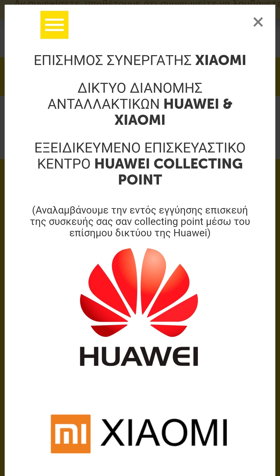

    • Καλημέρα φίλε μου. Ήμουν έτοιμος να ανοίξω αντίστοιχο θέμα και έπεσα στο δικό σου. Εχω ΑΚΡΙΒΩΣ τα ίδια θέματα με το note 4 μου και είμαι ΑΚΡΙΒΩΣ ίδια περίπτωση με σένα!!! Σε ΟΛΑ.
      Στο μόνο που διαφέρουμε, δεν ξέρω αν αυτό σε καθησυχάζει λίγο είναι ότι εγω αγόρασα ΓΝΗΣΙΑ (ούτε καν ΟΕΜ) οθόνη με FRAME απο ελληνικό ηλεκτρονικό κατάστημα που γράφει ότι είναι επίσημος αντιπρόσωπος ανταλλακτικών XIAOMI και HUAWEΙ. Το ίδιο κατάστημα πουλάει και ΟΕΜ με 10 ευρώ λιγότερα. Εγώ την αγόρασα 45 ευρώ.
      Το πρόβλημα και με μένα είναι εκτός του ότι ξεφορτίζει πολύ πιο σύντομα απο παλιότερα, φορτίζει και μέχρι το 96% και μετά βγάζω και ξαναβάζω την πρίζα για να φορτίσει στο 100% στα επόμενα 5 δευτερόλεπτα...! Επίσης στην οθόνη εκκίνησης όπου φαίνεται αρχικά το σήμα MI στο μαύρο φόντο φαίνονται πάνω απο 20 Dead (λευκά) pixels.
      Κατά τα άλλα πάντως μην προβληματίζεσαι με την ΟΕΜ ή γνήσια. Μπορεί απο ποιότητα χρωμάτων και digitizer να είμαι ικανοποιημένος αφού είναι εντελώς όμοιο με την δική του αλλά αποτι φαίνεται και μπαταρία καίει πολύ περισσότερο και προβληματάκια βγάζει. Ασε που μου την έστειλαν bulk χυμα σε bubble wrap. Ποιος πιστοποιεί ότι είναι γνήσια; Ας πουμε εγώ εχω αμφιβολίες γιατί π.χ. όταν κοιτάω με σβηστή οθόνη το είδωλό μου στο τζάμι το πρόσωπο παραμορφόνεται ενω στην μαμα οθόνη που είχε είναι σαν να κοιτάς σε καθρέφτη...
    • Ο/H satrianius έγραψε:
      Για huawei δεν ξέρω να σου πω, αλλά επίσημο αντιπροσωπία στην Ελλάδα είτε συσκευών είτε ανταλλακτικών δεν γνωρίζω να υπάρχει :/
      Ποιο κατάστημα είναι αν επιτρέπεται ?
    • Ο/H NasDriver έγραψε:
      Για να είμαι ειλικρινής έγραφε επίσημος συνεργάτης xiaomi - δίκτυο διανομής ανταλλακτικών xiaomi... Αν επιτρέπεται μπορώ να γράψω και το site.

    • Το βρήκα, δες και στο σχετικά με την εταιρεία μας, δεν γράφει τίποτα σχετικά ;)
    • Διαφήμιση
    • Άρα με αυτή τη λογική πρέπει να απευθυνθώ στον συνήγορο του καταναλωτή. Ποιος μου εξασφαλίζει ότι το προϊόν που αγόρασα είναι αυτό που μου είπαν. Γνήσια οθόνη γράφει, bulk σε bubble wrap παίρνω στα χέρια μου. Θα μπορούσε να είναι οτιδήποτε άλλο.
