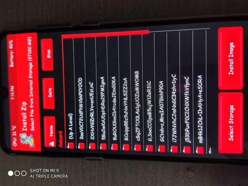

Την προηγούμενη όμως όταν πήγα να περάσω την νέα xiaomi-miui-hellas-XTRV-MI9_9.11.14_v11-10.zip μέσω updater και ενώ έλεγε ότι ο χώρος σας είναι κρυπτογραφημένος και κατά την είσοδο στο recovery θα ζητηθεί το pattern κλειδώματος, δεν το ζήταγε ποτέ και έβλεπε τον εσωτερικό χώρο έτσι:
Και φυσικά που να βρω το αρχείο για την αναβάθμιση. Δεν τόλμησα να κάνω update μέσω USB_OTG.
Κοίταξα στα νήματα και είδα κάπου ότι είχε θέμα και στο ΜΙ9Τ Pro και το έλυσαν με κάποιο αρχείο από το .eu αλλά όταν το έψαξα δεν έβγαλα άκρη.
Άλλοι έλεγαν να κάνουμε format και να περάσουμε την νέα... Πάλι;

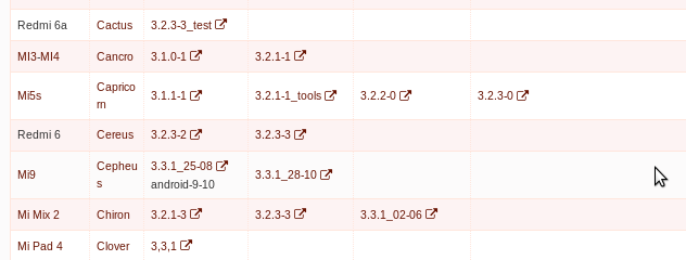

Δοκίμασα και τα 2 TWRP από εδώ αλλά δεν άλλαξε κάτι.
Οπότε ψάχνοντας βρήκα από το custom TWRP για ΜΙ9:
[RECOVERY][3.3.1-46][cepheus]Unofficial TWRP for Xiaomi Mi 9 (Stable)
Το πέρασα και όταν μπήκα πάλι ζήτησε το κλείδωμα της συσκευής.
Φυσικά πέρασα και την αναβάθμιση μια χαρά.
Τελική δοκιμασία εχτές που ήρθε ενημέρωση για την νέα αναβάθμιση σε xiaomi-miui-hellas-XTRV-MI9_9.11.21_v11-10.zip, κατέβασε ο updater την ενημέρωση και πάλι με ενημέρωσε για τον κρυπτογραφημένο χώρο, έκανε το κινητό επανεκκίνηση, μπήκε στο recovery ζητώντας να το ξεκλειδώσω και πέρασε αμέσως την XTRV. Όλα άψογα.
Σίγουρα θα αισθανόμουν πιο ασφαλής αν το TWRP το είχαν ελέγξει τα παιδιά μας, αλλά ο χρόνος τους είναι επίσης πολύ πολύτιμος για να κάνουν έλεγχο και μεταγλωτίσεις τα πάντα.
ΕΝΗΜΕΡΩΣΗ: Ο geoanto555 έκανε διόρθωση στο TWRP και μας το προσφέρει για τα κινητά μας: TWRP για MI9 (cepheus) 3.3.1_28-11-19. Είμαστε στην καλύτερη κοινότητα!!!
