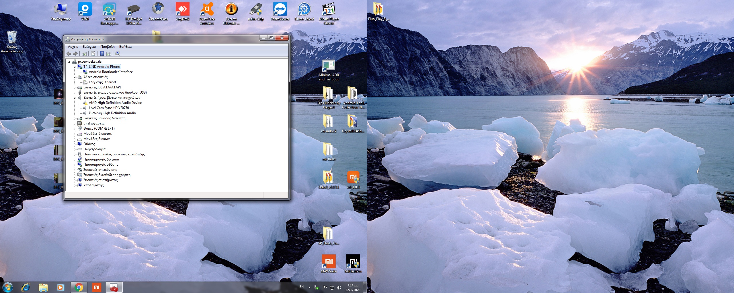

με το miflash pro κατεβασα recovery την περασε αλλα φτανει μεχρι το logo kai κλεινει και γυρναει σε κατασταση φορτισης
δεν ξερω αν ειναι σωστος και ο οδηγος
