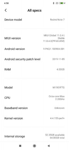

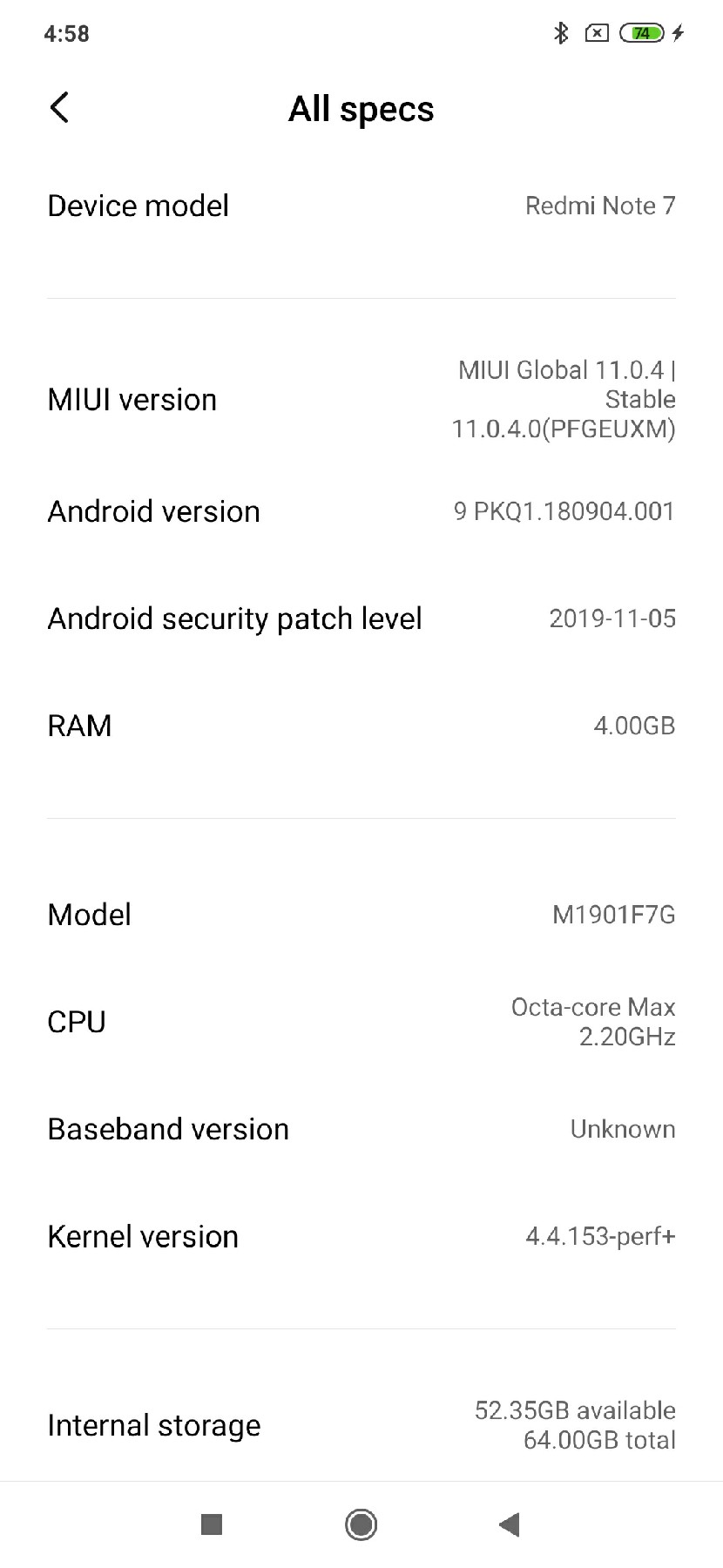

Ανέβασε μια φώτο από το ρυθμίσεις > πληροφορίες συσκευής > όλα τα χαρακτηριστικά
καθώς και μια φώτο που δείχνει την MAC του wifi -

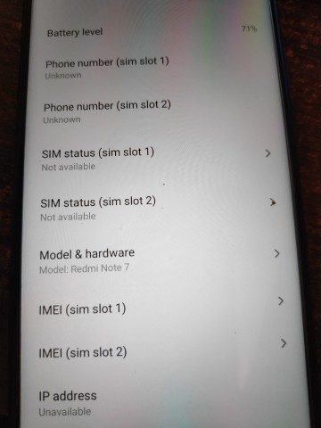

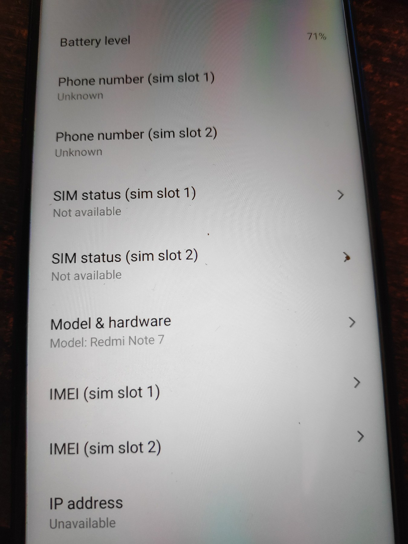

Τελικα δεν εχω ουτε ιμει, πως θα συνδεθω τωρα ιντερνετ για να το ξεκλειδωσω?
Και αυτήν την φώτο θα χρειαστείΟ/H NasDriver έγραψε:
κι αυτη
