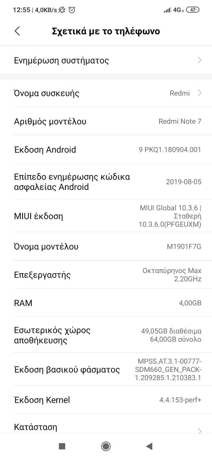

Καλησπέρα, εχεις ενας φιλος το note 7 και έχει το εξής πρόβλημα..οταν ανοίγει το τηλέφωνο του, για κανα 20λεπτο με μισάωρο το κινητό δουλευει κανονικά κάνοντας και δεχοντας κλήσεις.. οταν περασει το μισάωρο, οποτε παει να κάνει κληση του βγάζει μη διαθέσιμο δίκτυο κινητής και οταν τον καλουν λεει δεν ειναι διαθέσιμος. Παρόλα αυτα τα δεδομένα λειτουργούν κανονικά καθόλη τη διάρκεια που τα χει ανοιχτα είτε 1 ωρα ειτε 1 μερα ειτε 1 βδομάδα κλπ.. Το πηγε σε εναν μαστορα ο οποιος του αλλαξε την κεραία στο κινητό αλλα το πρόβλημα παρέμεινε ακριβώς το ίδιο. Εχει αντιμετωπίσει κανεις τίποτα παρόμοιο;
Redmi Note 7 ***Προβλημα με δίκτυο (;) , Κεραια (;) ***

Version: V11.0.4.0.PFGEUXM (MIUI11)
Δοκίμασε ήδη αναβάθμιση; -
Το καναμε πριν λιγο αναβάθμιση φιλε μου και παλι το ιδιο δεν αλλαξε κατιΟ/H amavroudis έγραψε:
Γιατί είναι τόσο πίσω σε αναβαθμισεις;
Έχει βγει:

Ρωτα τον μάστορα σου αν σου καθάρισε επίσης και τα κλιπς που κουμπώνει το καλώδιο της κεραιας. Εκείνα συνήθως οξειδώνονται και πιάνουν μαυρίλα. Με μια μπατονετα βουτηγμένη σε οινόπνευμα μπορείς κι εσύ προσεκτικά αν θες να τα καθαρίσεις, μετά θα το φυσιξεις για να στεγνώσει πριν κουμπώσει το καλώδιο της κεραιας. Θα στριφογυρνας την μπατονετα για να καθαρίσει περιμετρικά κατά τη συστροφη της. Καθαροτερη επαφή σημαινει τέλεια μετάδοση σήματος από την κεραία στην πλακετα-δεκτη. Όταν τα είχα καθαρίσει στο δικό μου κινητό, οι 4 μονάδες σήματος είχαν γίνει 5 στο ίδιο σημείο. Άσε που είχαν βγάλει πολύ μαυρίλα. Δεν λέω ότι ευθύνεται αυτό απλά μια που το ανοιξε, ίσως θα μπορούσε να το είχε κάνει αν δεν το έκανε ήδη.Redmi Note 8T (Willow)
