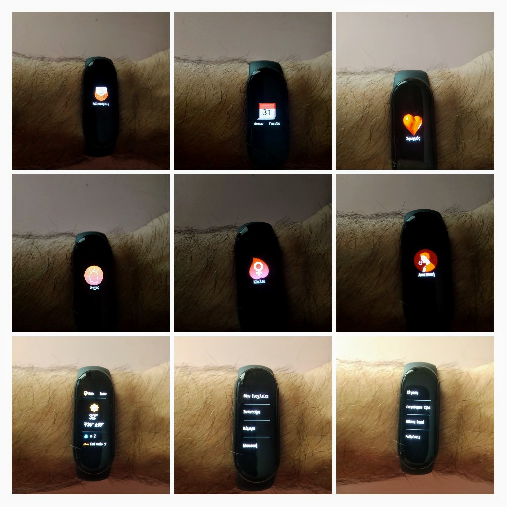

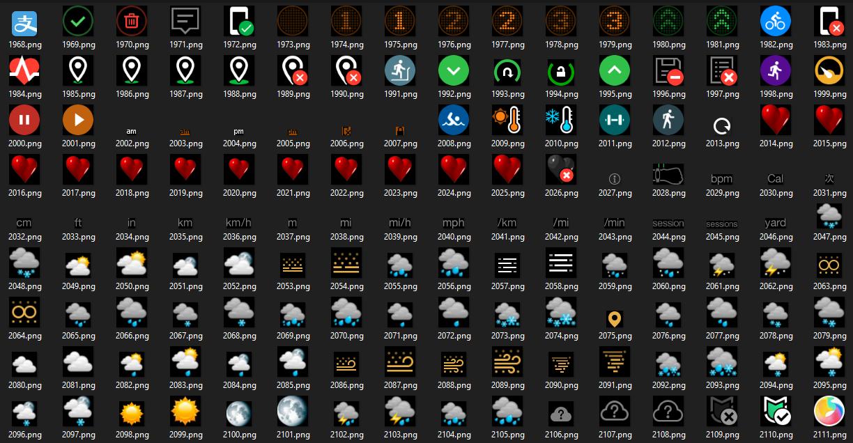

    • Custom Resources για Mi Band 4
      Ετοίμασα ένα αρχείο με custom resources v96 και v97, για τις τελευταίες επίσημες εκδόσεις v1.0.9.66 και v1.0.9.68 για το NFC, το οποίο είναι μίξη από τα custom resources FatchOS του the_dise (εικονίδια μενού) και Mario του toaxel (καρδιά παλμών και καιρός) και κάποια εικονίδια που βρήκα online και μου άρεσαν. Αφαίρεσα τις συντμήσεις στο βασικό μενού, άλλαξα λίγο την απόδοση της μετάφρασης ώστε να μου φαίνεται εμένα καλύτερα (πχ. "Ξυπνητήρι" αντί "Συναγερμός", "Επιλογές" αντί για "Περισσότερα", κά) και έχω όλες τις μέρες με πλήρες όνομα και όχι σύντμηση (εκτός της Παρασκευής που δε χωράει κι έγινε "ΠΑΡΑΣΚ.").
      Επίσης έχω βάλει τα ελληνικά και στη θέση κινέζικων, για όσους θέλουν να έχουν την ελάχιστα μεγαλύτερη non-latin γραμματοσειρά (εγκαταστήστε οπωσδήποτε το font μου που δίνω παραπάνω). Σε αυτή την περίπτωση, αλλάξτε τη γλώσσα του band σε κινέζικα, είτε με το τροποποιημένο Mi Fit από την Magical Unicorn, είτε με το Notify & Fitness. Δυστυχώς υπάρχουν μερικά μικροπροβλήματα που δε μπορώ να διορθώσω, όπως το ότι η μέρα εμφανίζεται μετά την ημερομηνία ή κάποια "κουτάκια" εκεί που εμφανίζονται οι μέρες της εβδομάδας μέσα στο Ξυπνητήρι - πράγματα όμως που δε δημιουργούν προβλήματα στην καθημερινή λειτουργία του band!
      Τα resources v96 αφορούν αποκλειστικά το firmware 1.0.9.66 και τα resources v97 αφορούν αποκλειστικά το firmware 1.0.9.68 για το NFC, και μπορούν να χρησιμοποιηθούν και με το επίσημο MiFit 4.6.1 - δεν επαναφέρει τα πρωτότυπα αφού ελέγχει μόνο τον αριθμό έκδοσης και όχι το περιεχόμενο των resources. Εγώ προσωπικά θα πρότεινα να χρησιμοποιείτε μια non-OTA έκδοση του MiFit, ώστε να μη βρεθείτε στη ...βαβέλ με οποιαδήποτε μελλοντική επίσημη αναβάθμιση που δεν υποστηρίζει ελληνικά (αν και χλωμό να τα καταργήσουν τώρα).
      Να επισημάνω πως τα resources αυτά τα ετοιμάζω για δική μου χρήση και απλά τα μοιράζομαι και μαζί σας. Φυσικά και μπορείτε να τα αλλάξετε και να τα προσαρμόσετε όπως εσείς τα θέλετε, ακολουθώντας τον οδηγό μου, αλλά μην ξεχάσετε αν τα διαθέσετε κάπου να αναφέρετε τους αρχικούς δημιουργούς (the_dise, toaxel), μαζί με τα αντίστοιχα links.
