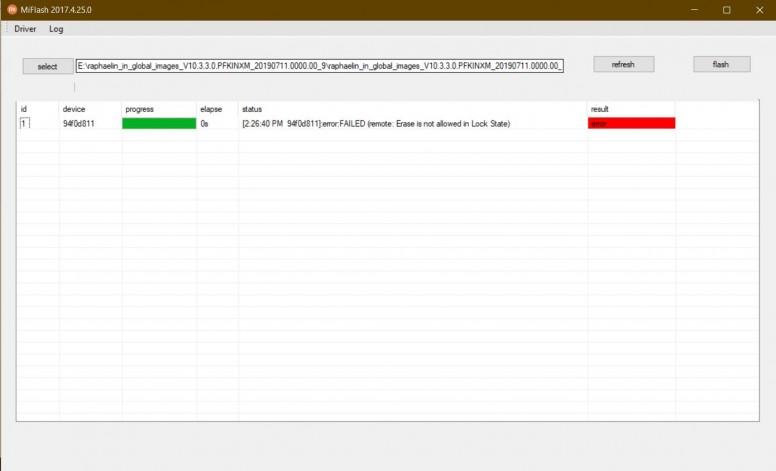

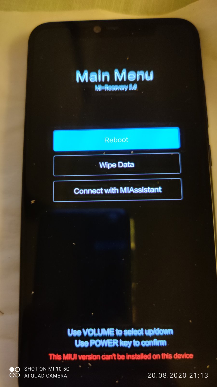

βοηθεια erase is not allowed in lock state
Είναι κινεζική έκδοση και του έβαλες global;
Πώς το πήρες; Τι είχε επάνω; Ήταν κλειδωμένης ο bootloader;
Σου έχει βγάλει σφάλμα στο flash. Τι σφάλμα είναι;
Δοκίμασες παλι να ξεκλείδωσεις;
Φοβάμαι ότι χρειάζεται testpoint με authorized account... -
Συγνώμη αλλά διαβάζω σωστά Raphael Ινδίας στην fastboot ; Πάντως η συσκευή δεν είναι με τίποτα Mi9t pro. Αν είχες ξεκλείδωτο bootloader και κλείδωσες, προσπάθησε να κάνεις πάλι unlock σε fastboot.

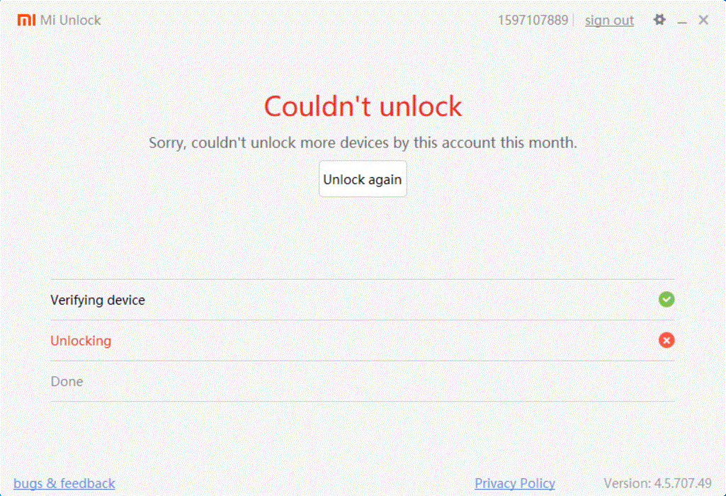

δεν με αφήνει γιατί δεν μπορώ να ενεργοποιήσω τα usbΟ/H NasDriver έγραψε:
Κάνε ξανάunlock...fastboot mode & τρέχεις το unlock tool...99,99% θα ξεκλειδώσει και θα ανοίξει...
και δεν έχω και τον λογαριασμό mi στο τηλέφωνο έκανα αποσύνδεση
έχω ξεκλειδώσει πριν μια εβδομάδα το mi10 δοκίμασα
και πήρα απάντηση αυτό
Ποτέ δεν κάνεις αποσύνδεση mi account με το οποίο έχεις ξεκλειδώσει μία συσκευή αν δεν το ξανά κλειδώσεις πρώτα...Ο/H ktsiaras έγραψε:

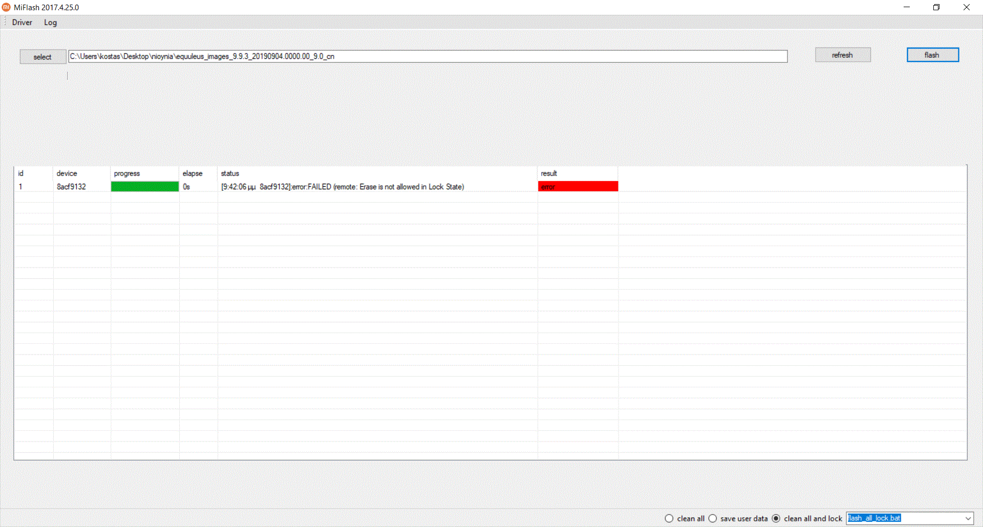

Δυστυχώς τώρα θέλει άνοιγμα πλάτης, test point και πληρωμή για edl authorized account
@NasDriver το είχα γράψει ότι έγινε λάθος στην επιλογή του miflash (τη έχει προεπιλογή το κλείδωμα)
μπορείτε να βοηθήσετε που μπορώ να απευθυνθώ για να λύσω το πρόβλημα αυτό τώρα??
ευχαριστω όλους σας -
Το λάθος δεν είναι στην επιλογή clean_all_and_lock αλλά στην αποσύνδεση του mi account με το οποίο ξεκλείδωσες, αν το είχες ακόμα μέσα, με νέο ξεκλείδωμα θα είχε ανοίξει...τεσπά...
