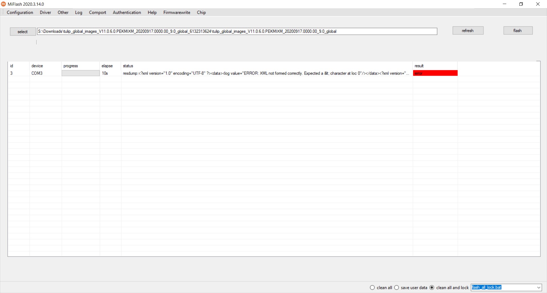

    • Ευχαριστώ πολύ για την βοήθεια , τo είχα δοκιμάσει και αυτό βέβαια. Αλλα καλού κακού το ξανά έκανα ακολουθώντας ακριβός τις οδηγίες Unbrick Xiaomi device με snapdragon 660 & 636 χωρίς edl authorized account (την μέθοδο με τα test pin αφου δεν μπορω να μπω στις ρυθμίσεις του android και το τηλέφωνο είναι locked) αλλα μου βγάζει το εξής error (επισυνάπτω screenshot).
      Δεν ξερω τι ακριβός σημαίνει, δηλαδή αν κανω κατι λάθος. Μπορώ να κάνω κάτι άλλο;

    • κατέβασε πιο νεο miflash για αρχή...
    • Ένα κάπως πιο γνώριμο error..., αν θυμάμαι καλά έχει να κάνει με το ότι δεν εχω authorization. Αλλα τα δυο αρχεία .elf τα εχω βάλει εκεί που πρέπει σύμφωνα με τον οδηγό.

    • σβησε το φακελο xiaomi
      σε
      user/esy/appdata/roaming .
      σβησε και μεσα στο miflash τα logs που εχει δημιουργήσει.
      Κάνε rebooot και ξανα δοκιμασε.
    • Αρχικά ευχαριστώ πολύ για την καθοδήγηση.
      Έσβησα τον φάκελο, και μάλιστα έσβησα και τους φακέλους του rom και του MiFlash και τους ξαναδημιούργησα από τα zip τους, just to be sure (φυσικά στο rom έβαλα τα δυο .elf αρχεία). Αλλα δυστυχώς μετα το reboot βγάζει το ιδιο error :cry: . Βρίσκομαι σε τέτοιες καταστάσεις εδώ και δυο μέρες, τι μπορεί να συμβαίνει ?( , στο κινητό δεν είχα κανει τίποτα πριν, μονο του αποφάσισε να κολλήσει.
