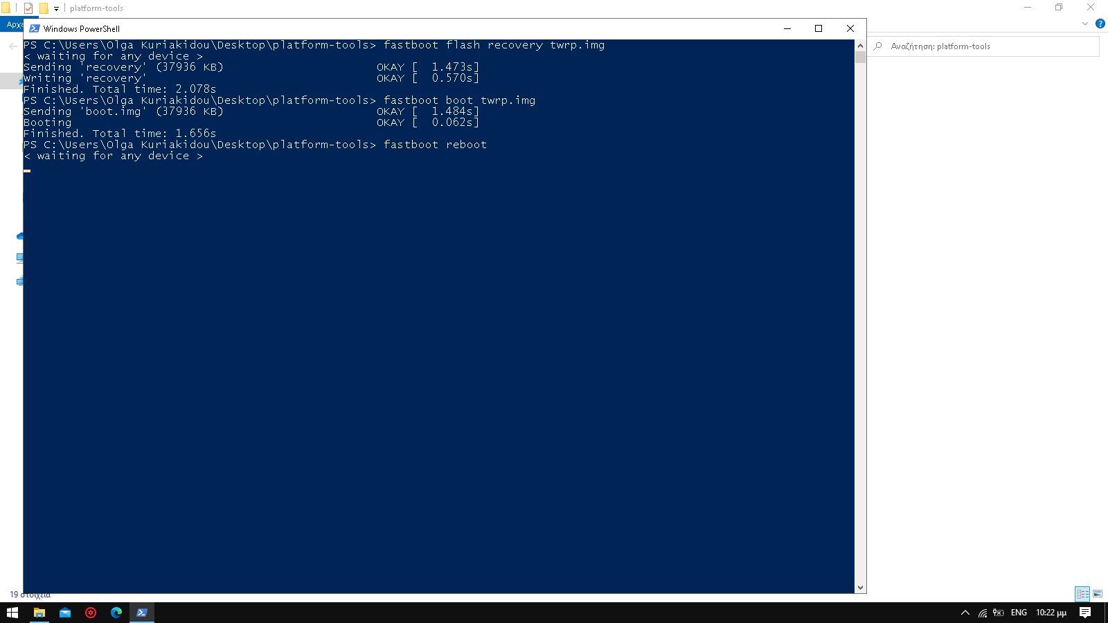

Και επειτα , Fastboot flash recovery twrp.img *(Αυτο αφου ολοκληροθει δν κανει τπτ στο κινητο ,και επειτα κανω) ( περναει κανονικα χωρις σφαλματα)
Fastboot boot twrp.img ( περναει κανονικα χωρις σφαλματα)
Μετα απο αυτες τις κινησεις μαυριζει η οθονη και δεν με βαζει στο costum recovery.
