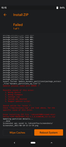

1 Δεν μπορώ να φλασάρω την τελευταια MIUI Hellas 12.5 στο Poco X3 μου Αυγ 10th 2021, 6:33pm Μου βγαίνει οτι zip corrupt Το εχω κατεβασει 5 φορες μεχρι τωρα και με download manager πάλι τπτ Images Screenshot_2021-08-10-15-15-01.png 277,51 kB, 1.080×2.400, viewed 189 times
2 Αυγ 10th 2021, 11:57pm Δεν εχει αναφέρει κάποιος άλλος το ίδιο πρόβλημα. Μήπως ευθύνεται το twrp recovery που έχεις? Έχεις σίγουρα το Surya (Poco x3 nfc) ή το Vayu (Poco x3 pro)? Γίνε και εσύ εύκολα V.I.P μέλος ! ή επέλεξε να κάνεις μία δωρεά Δωρεά προς την κοινότητα (Donation)
3 Οκτ 18th 2021, 8:24am Από ότι βλέπω Στην φωτογραφία σού φίλε μου δεν το έχεις χύμα αλλά μέσα σέ φάκελο το zip. Δοκίμασε να το βάλεις χύμα στα αρχεία του φακέλου sd. Επίσης ο orange fox είναι ποιο συμβατός από τον twrp για Poco x3 Pro. Εγώ μέχρι να βγάλω άκρη έκανα διατριβή εδώ με τα παιδιά... Τούς ευχαριστώ πολύ για όλα.
