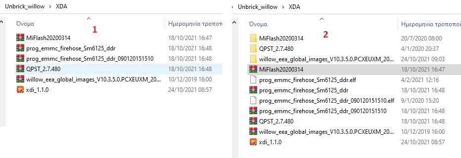

Αφού κατεβάσουμε ότι αρχεία χρειαζόμαστε, θα ήταν καλό να μπουν σε έναν φάκελο ώστε να μην τα ψάχνουμε, απευθείας στον σκληρό
πχ: C:\willow\φάκελοι-αρχεία ή D:\willow\φάκελοι-αρχεία κτλ
και κάνουμε αποσυμπίεση όλων συμπιεσμένων αρχείων

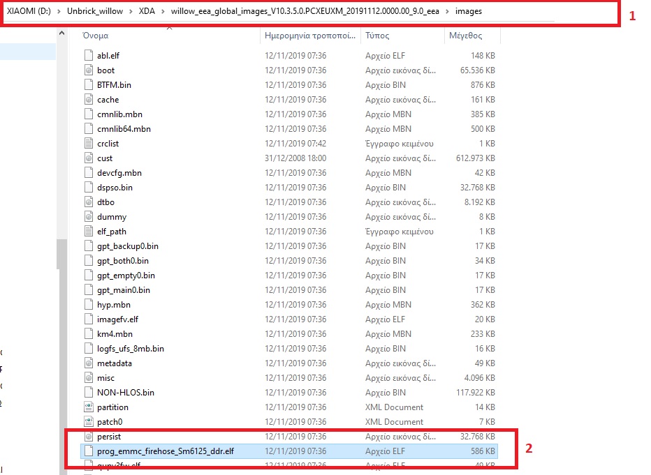

3. Αντιγράφουμε το αρχείο prog_emmc_firehose_Sm6125_ddr.elf μέσα στον φάκελο images της fastboot rom που θα χρησιμοποιήσουμε.
μεγάλη προσοχή στην διαδρομή της fastboot rom, να μην έχουν κενά οι φάκελοι ή ελληνικούς χαρακτήρες

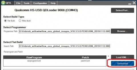

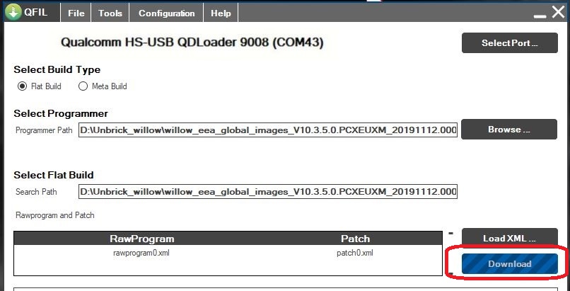

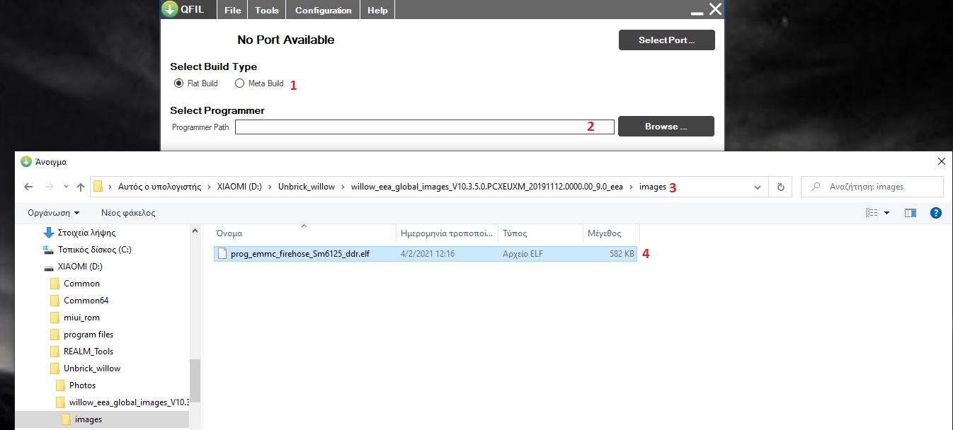

1. Τρέχουμε το πρόγραμμα QFIL (θα το βρούμε στην έναρξη στον φάκελο QPST) και το αφήνουμε ανοικτό και θα μας έχει το μήνυμα
"No Port Available"

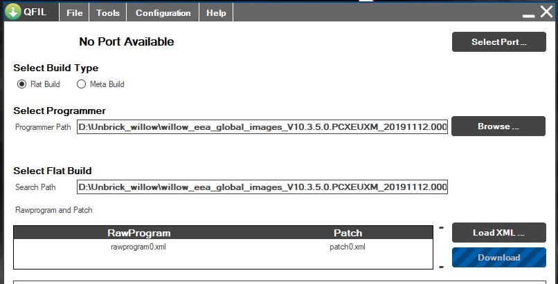

α) Στο "select Build Type επιλέγουμε το πρώτο "Flat Build"
β) Στο "Select Programmer" από την επιλογή "Browser" πάμε στον φάκελο images της fastboot rom και επιλέγουμε το firehose
γ) Πατάμε το "Load XML.." και επιλέγουμε το αρχείο rawprogram0 και μετά το αρχείο patch0

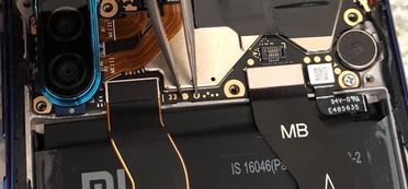

2. Ανοίγουμε την πλάτη της συσκευής ώστε να κάνουμε test point:
α) συνδέουμε το κινητό στον υπολογιστή σε θύρα usb 2
β) ενώνουμε τα δύο σημεία στο κάτω μέρος της μητρικής όπως δείχνει δείχνει η φωτογραφία

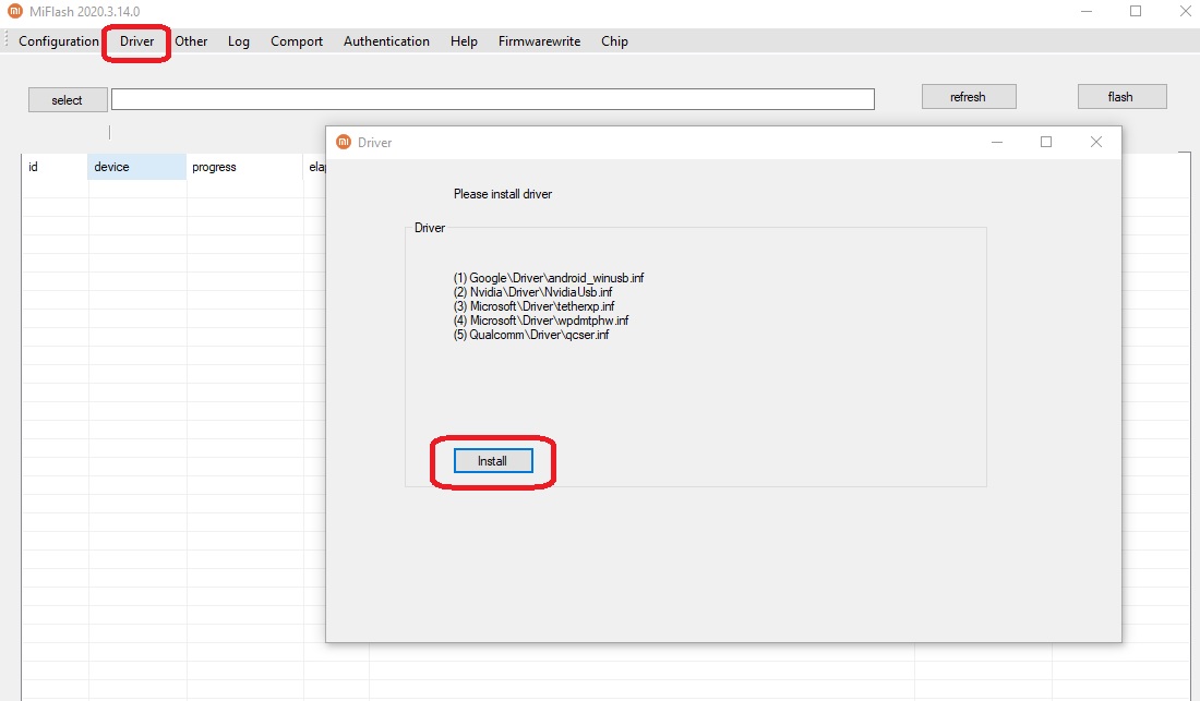

β) Αν εμφανιστεί ως QUSB_BULK_CID σημαίνει ότι δεν έχει drivers οπότε ανοίγουμε το XiaomiMifFlash από τον φάκελο MiFlash20200314
Πάμε στην επιλογή Driver και πατάμε Install ώστε να εμφανιστεί όπως στο α)
4. Στο QFIL πλέον ήμαστε έτοιμοι να επιλέξουμε το download ώστε να ξεκινήσει η εγκατάσταση της fastboot rom
Σε περίπτωση που σας εμφανίσει το μήνυμα "Sahara Error" αποσυνδέστε το κινητό από τον υπολογιστή,
πατήστε και κρατήστε πατημένα και τα 3 κουμπιά (volume up-down & power) μέχρι να νιώσετε μία δόνηση,
επαναλάβετε από το βήμα 2 και μετά
Αν όλα πάνε καλά και δεν εμφανίσει κανένα λάθος, μετά την ολοκλήρωση του flash, αποσυνδέουμε το κινητό από τον υπολογιστή και κρατάμε πατημένο το power μέχρι να κάνει boot.
