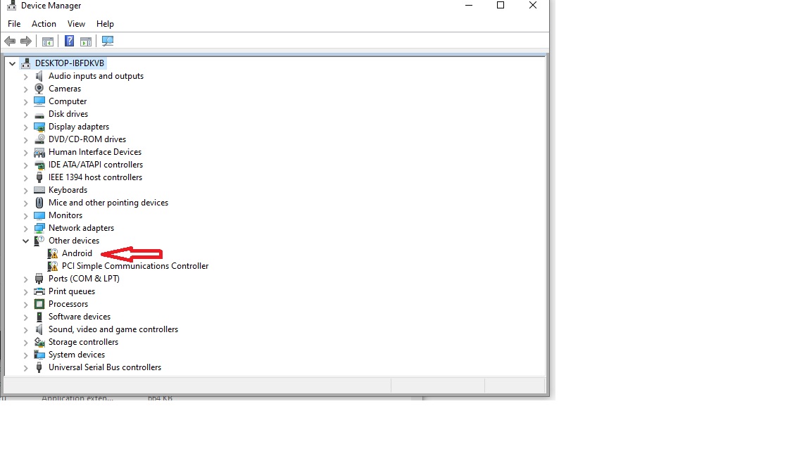

    Είναι Merlin η δικιά μου έκδοση. Παει μεχρι 12.5.4 μεχρι στιγμης.
    Προσπαθώ να κάνω unlock των Bootloader Με το Mi Unlock και δε βλεπει καν το κινητο οταν ειναι σε fastboot.
    Ειμαι σε win 10 και εχω εγκαταστησει Xiaomi ADB drivers και Android ADB Bootloader drivers που ειναι μεσα στο επισημο πακετο του MiUnlock.
    Κάνω κάτι λάθος;
  • Τοποθέτησε το καλώδιο USB σε μία άσπρη θύρα (USB 2) και όχι σε μπλε (USB 3).
    Αν έχεις AMD Ryzen επεξεργαστή ίσως υπάρχουν ορισμένα προβλήματα και το καλύτερο σε αυτή την περίπτωση είναι να βάλεις ένα ενδιάμεσο USB 2 HuB όπως για παράδειγμα οι θύρες USB που έχουν οι οθόνες (αν έχεις κάποια τέτοια).
    Επίσης έχεις ενεργοποιήσει το USB Debugging από τις ρυθμίσεις για τους προγραμματιστές ?
    Για να ενεργοποιήσεις τις ρυθμίσεις για τους προγραμματιστές πας στις πληροφορίες της συσκευής στις ρυθμίσεις >> Η συσκευή μου >> όλα τα χαρακτηριστικά και πατάς περίπου 7 φορές πάνω στην έκδοση του MIUI.
    Μετά πας πίσω στις ρυθμίσεις >> πρόσθετες ρυθμίσεις >> επιλογές προγραμματιστών και ενεργοποιείς το Ξεκλείδωμα ΟΕΜ και τον Εντοπισμό σφαλμάτων USB.
    Έκανες Reboot το PC μετά το πέρασμα των Drivers ? ;)
    Τα έχω κάνει όλα αυτά. Δε μπορεί να το δει με τιποτα. Πιθανολογώ προβλημα με drivers αλλά δε ξερω ποιοι ειναι οι ενδεδειγμενοι. Εγω οπως ειπα χρησιμοποίησα τους Xiaomi ADB drivers και Android ADB Bootloader drivers που ειναι μεσα στο επισημο πακετο του MiUnlock.
    Αν εχει καποιος συνδεσει επιτυχως στο mi unlock Redmi Note 9 merlin σε Win 10 παρακαλω θερμά, να μας περιγράψει τη διαδικασία. Εγώ σήκωσα τα χέρια ψηλά.
