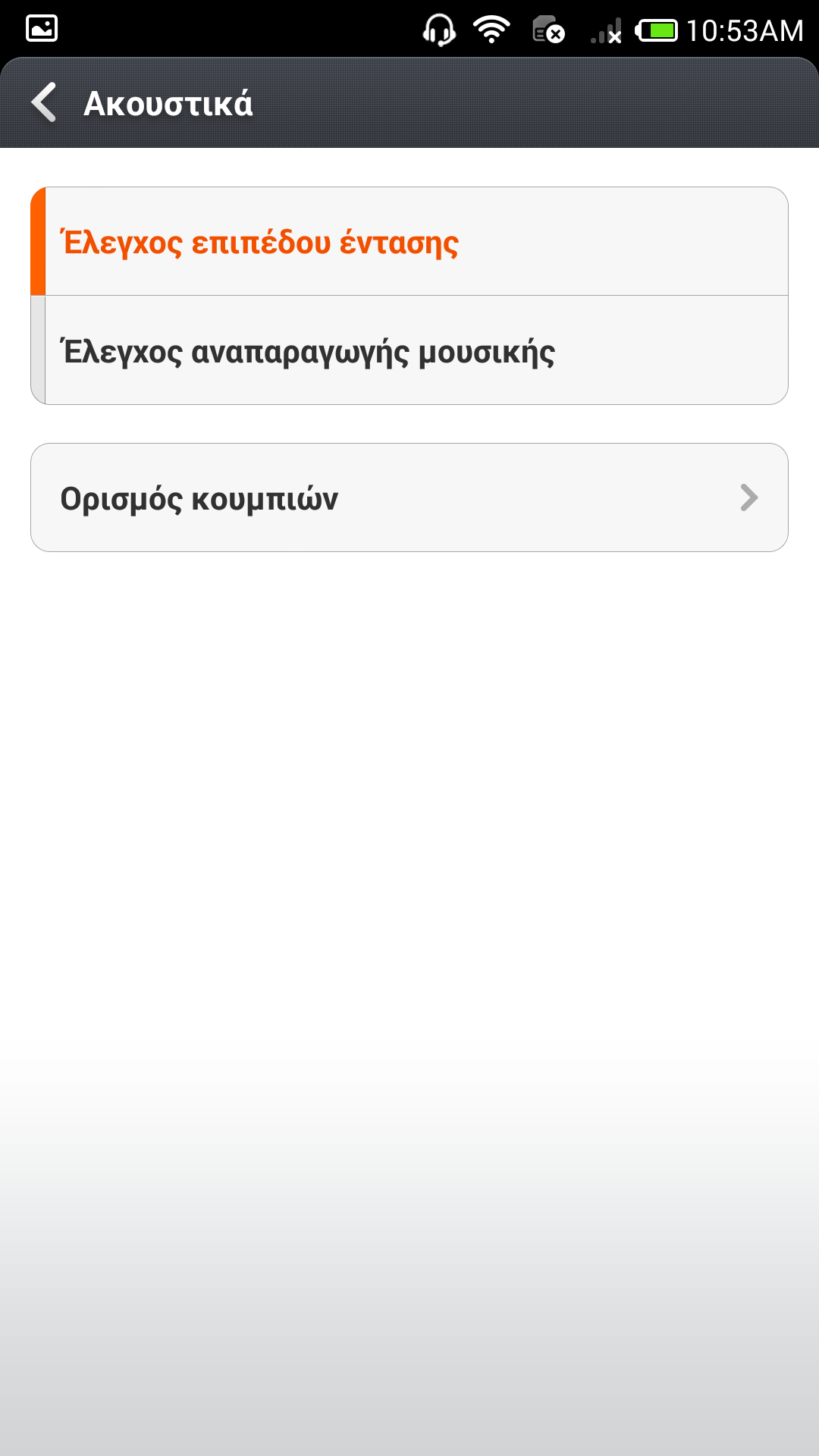

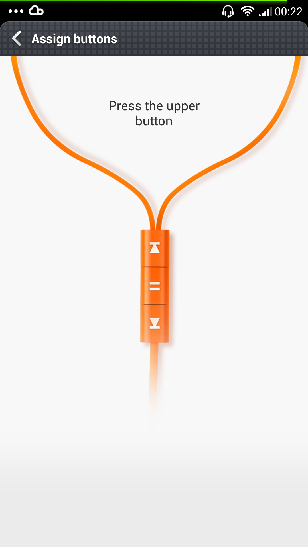

1. στις ρυθμίσεις , υπάρχει το "Headphones" ? αν ναι
το επιλέγεις , τοποθετείς τα ακουστικά στο κινητό , επιλέγεις control volume level και μετά Assign buttons , για να ρυθμίσεις τα πλήκτρα (π.χ. και όταν θα έχεις ραδιόφωνο θα αυξομειώνει την ένταση)
επιλέγεις το control music playback , επιλέγεις το Assign buttons , για να ρυθμίσεις τα πλήκτρα (π.χ. και όταν θα έχεις ραδιόφωνο θα αλλάζει σταθμό)
(screenshot 1 , από zopo που φοράει miui)

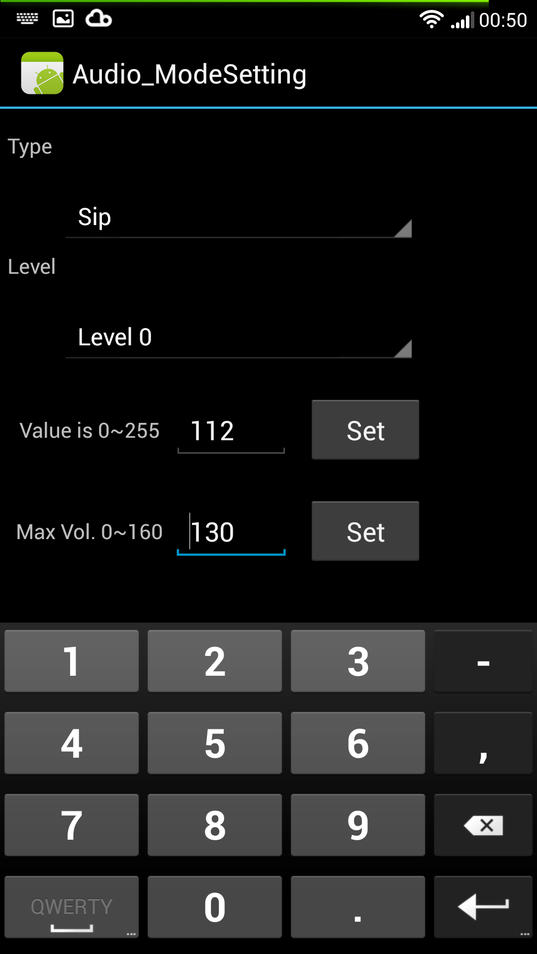

2. Αν ακούς πολύ δυνατά η πολύ σιγά ,
Από το Play store εγκαθιστάς το Mobileuncle tools , το τρέχεις
επιλέγεις το Engineer Mode/Engineer Mode (MTK)/πηγαίνεις στην "καρτέλα" επάνω στο Hardware Testing -> Audio -> Headset Mode. (και βάζεις μεγαλύτερες η μικρότερες τιμές)
(screenshot 2)
