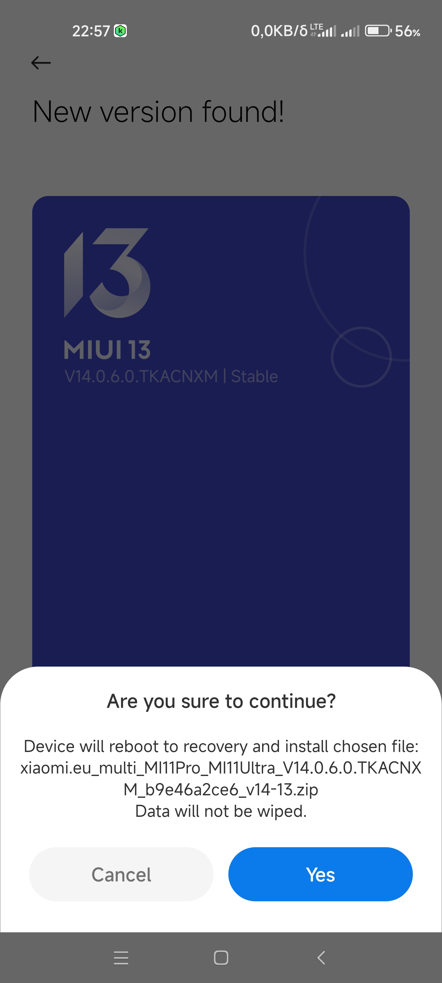

Καλησπέρα σας. Νέος στο forum και με λίγες γνώσεις μετά από αρκετή προσπάθεια κατάφερα και εγκατέστησα την MIUI 13 και τώρα στην προσπάθεια να κάνω update σε MIUI 14 μέσω updater όταν κάνει reboot to recovery δεν μου εμφανίζει επιλογή install. Σας ανεβάζω και κάποια screenshots που μου βγάζει πριν να επανεκκινήσει σε recovery mode.Ευχαριστώ εκ των προτέρων.
reboot to recovery but no install to chose (MI 11 PRO)

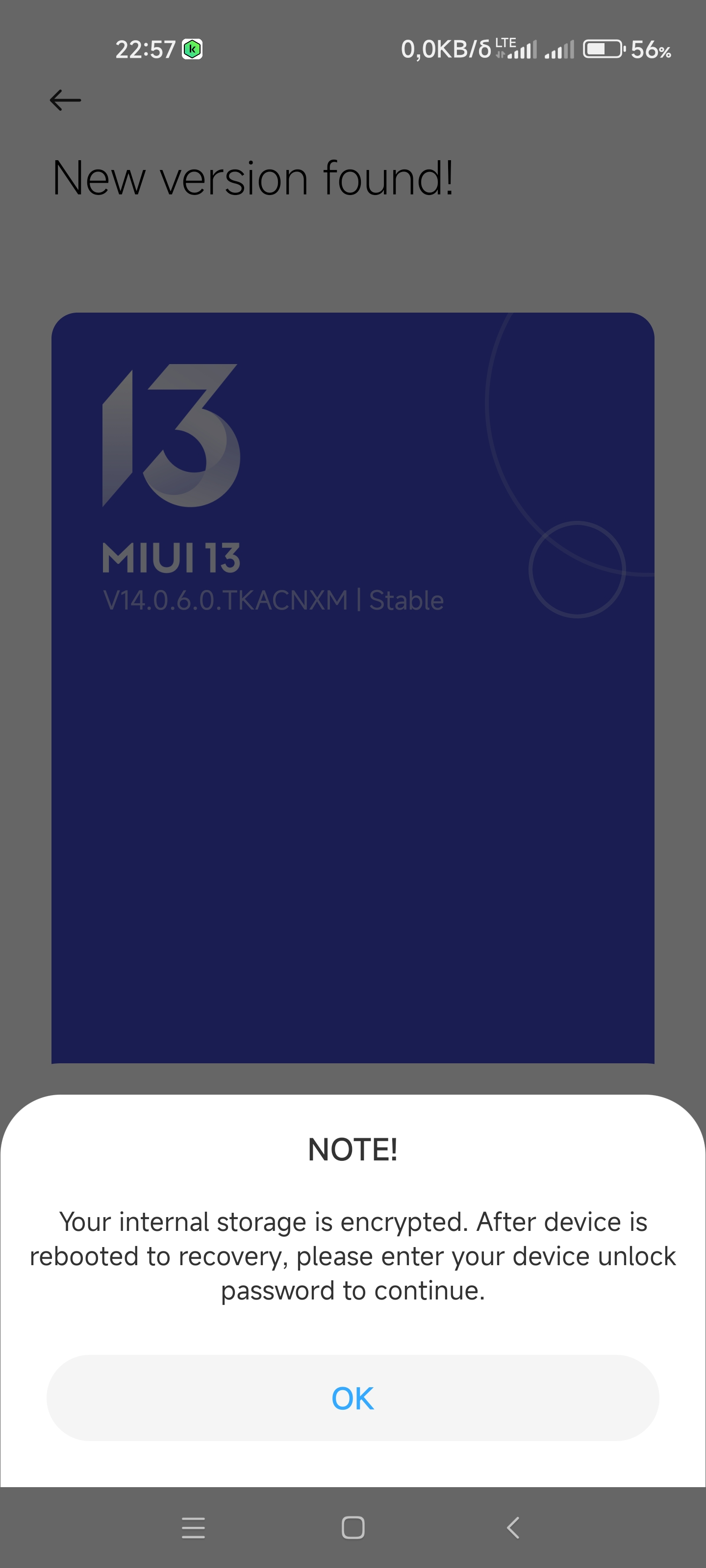

@npap1973 Θέλει να βάλεις τον κωδικό ξεκλειδωματος για να προχωρήσει. Στο λέει στη δεύτερη φώτο. Είναι κρυπτογραφημένος ο εσωτερικός χώρος της συσκευής. Αφού γίνει επανεκκίνηση σε recovery βάλτε τον κωδικό ξεκλειδωματος για να προχωρήσει σου λεει.Αυτοματοποιημένη εγκατάσταση drivers για κινητά Xiaomi σε όλα τα Windows x64 & x86

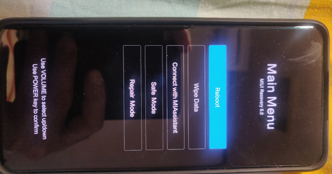

Σε ευχαριστώ πολύ για την ανταπόκριση. Όταν κάνει επανεκκίνηση σε recovery δεν μου βγάζει κάπου να βάλω κάποιον κωδικό. Παραθέτω σε φωτογραφία το μενού που μου βγάζει μετά την επανεκκίνηση.

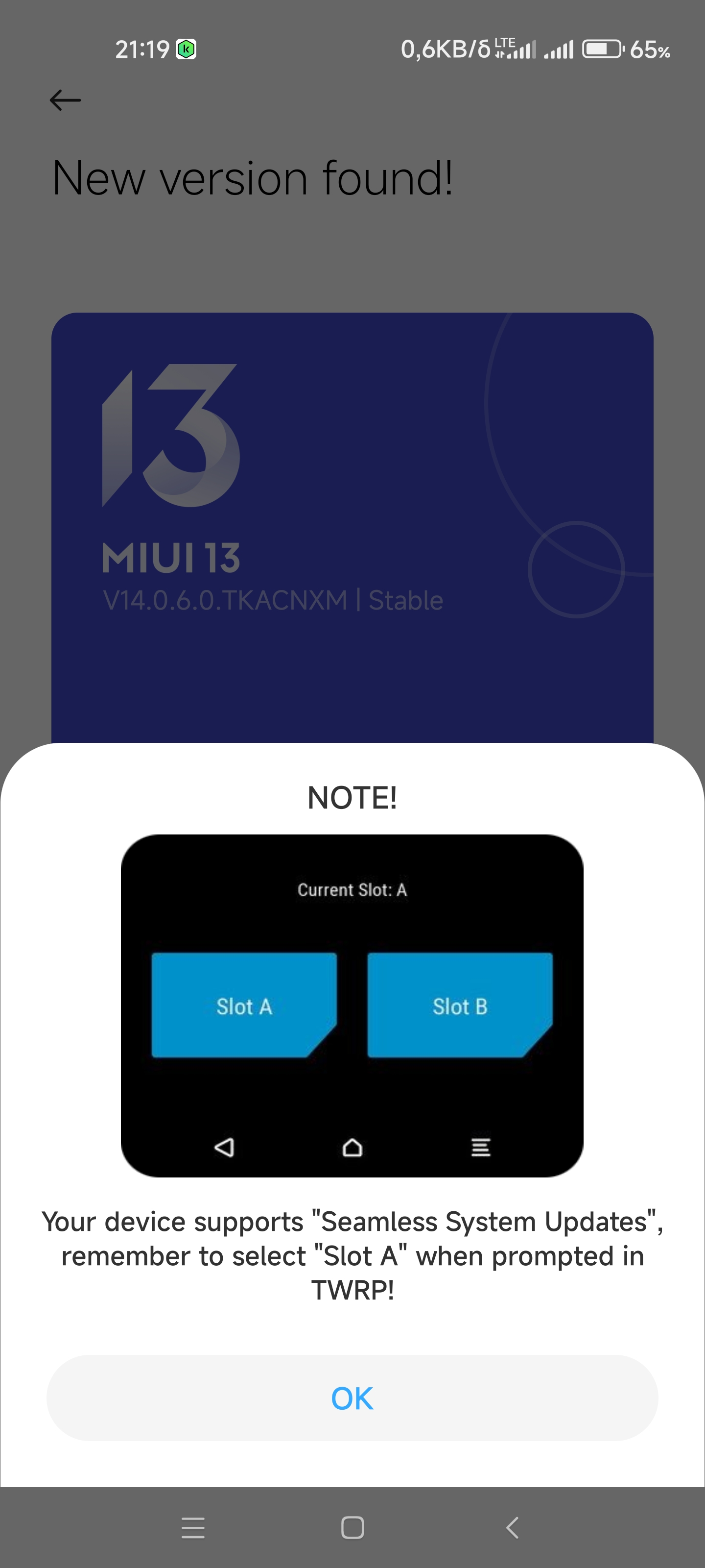

Θα πρέπει να κάνεις Flash μέσω Fastboot Mode το αντίστοιχο TWRP Recovery που είναι για την συσκευή σου και το Android Version της ROM που πας να εγκαταστήσεις.
Μόνο τότε θα μπορέσεις να κάνεις Install την MIUI 14 ROM από το Xiaomi.eu. -

Σας ευχαριστώ για τις απαντήσεις σας. Όταν λες το "Android Version της ROM που πας να εγκαταστήσεις" τι εννοείς; Έχω το MIUI 13 και θέλω να εγκαταστήσω το 14. Δύσκολα για να πω την αλήθεια αλλά θα το προσπαθήσω.Σας ευχαριστώ πολύ εκ τον προτέρων.
Αλλιώς πρέπει να εγκαταστήσεις Twrp recovery ώστε να κάνεις εγκατάσταση της Rom που προσπαθείς.Αυτοματοποιημένη εγκατάσταση drivers για κινητά Xiaomi σε όλα τα Windows x64 & x86
