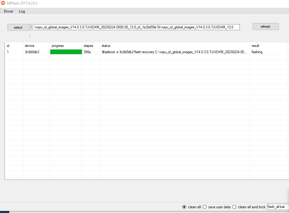

poco x3 pro ποια rom προτεινετε να του περασω και πως (δεν μπορω να βγαλω ακρη ) για να μπορω να χρησιμοποιησω το πορτοφολι

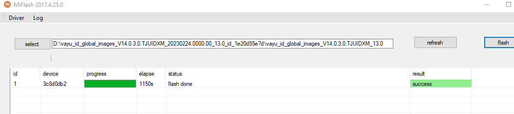

POCO X3 Pro Indonesia Stable Fastboot V14.0.3.0.TJUIDXM -
αύτηπροσπαθω να περασω αλλα δεν....
σε ευχαριστω -
Από ότι όμως βλέπω δεν έχεις βάλει clean all and lock. Έχεις βάλει clean all.Ο/H Tonisgolf έγραψε:

το δοκίμασα και με clean all and lock...

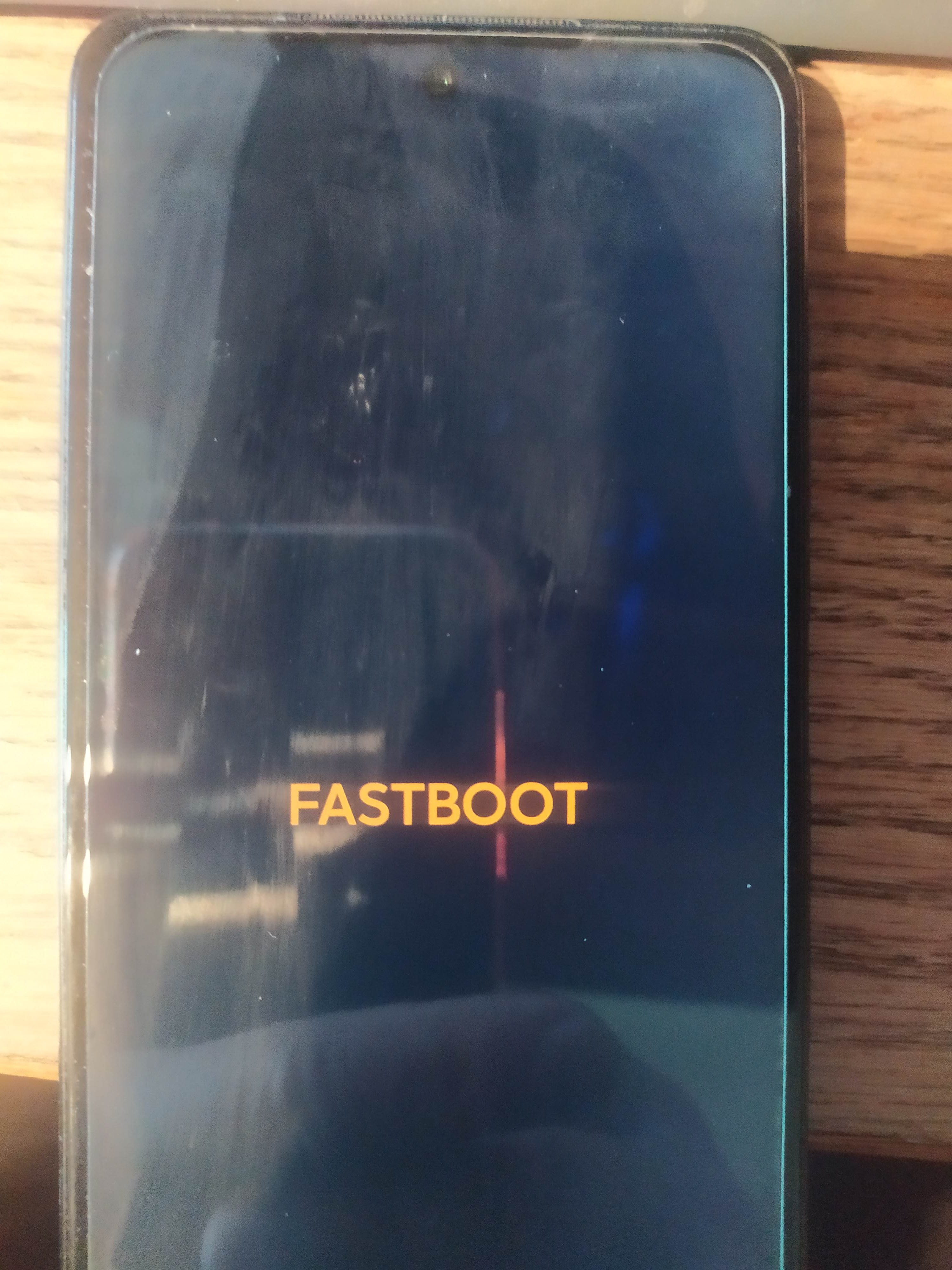

Ωραια!!! εχεικολλησει τωρα σε FASTBOOT και δεν εχει και τον λαγο
ΚΑΛΗΜΕΡΑ
και τωρα τι κανουμε παιδια ...?να παρω σφυρι η να περιμενω

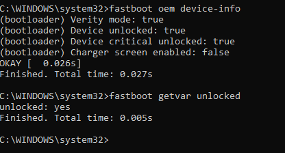

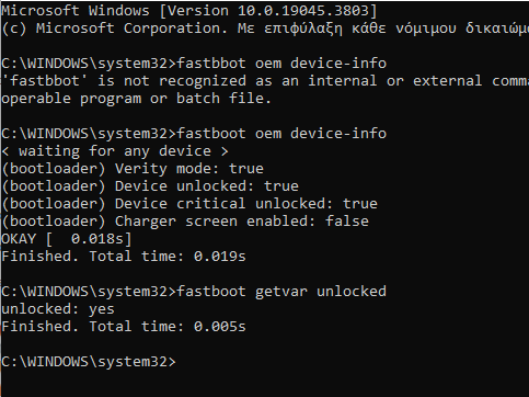

δεν κλειδωνουμε μεχρι να σιγουρευτουμε ειπαμε πολες φορες οτι μπουταρε πρωτα η ρομ που περναμε και επειτα μπορουμε μετα να κλειδωσουμε με απλη εντολη cmd τωρα σιγουρεψου μια οτι οντως εχει κλειδωσει ο bootloader η δεν καταφερε να περασει σωστα η ρομ και δεν κλειδωσε
fastboot oem device-info η
fastboot getvar unlocked
δες με αυτη την εντολη στο cmd
(bootloader) Verity mode: true
(bootloader) Device unlocked: true
(bootloader) Device critical unlocked: false(
bootloader) Charger screen enabled: true
πρεπει να γραφει (bootloader) Device unlocked: true
αν ειναι κλειδωμενο κοιτας να το ξεμπρικαρεις με xiaomitoolv2 σε recovery & mi assistant mode να περασεις μια full recovery rom αν δε θα χρειαστει να το φλασαρουμε σε edl
αν δεν εχει κλειδωσει τελικα κοιτας να περασεις μια αλλη εκδοση fastboot rom χωρις να κλειδωσεις -

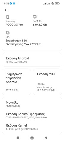

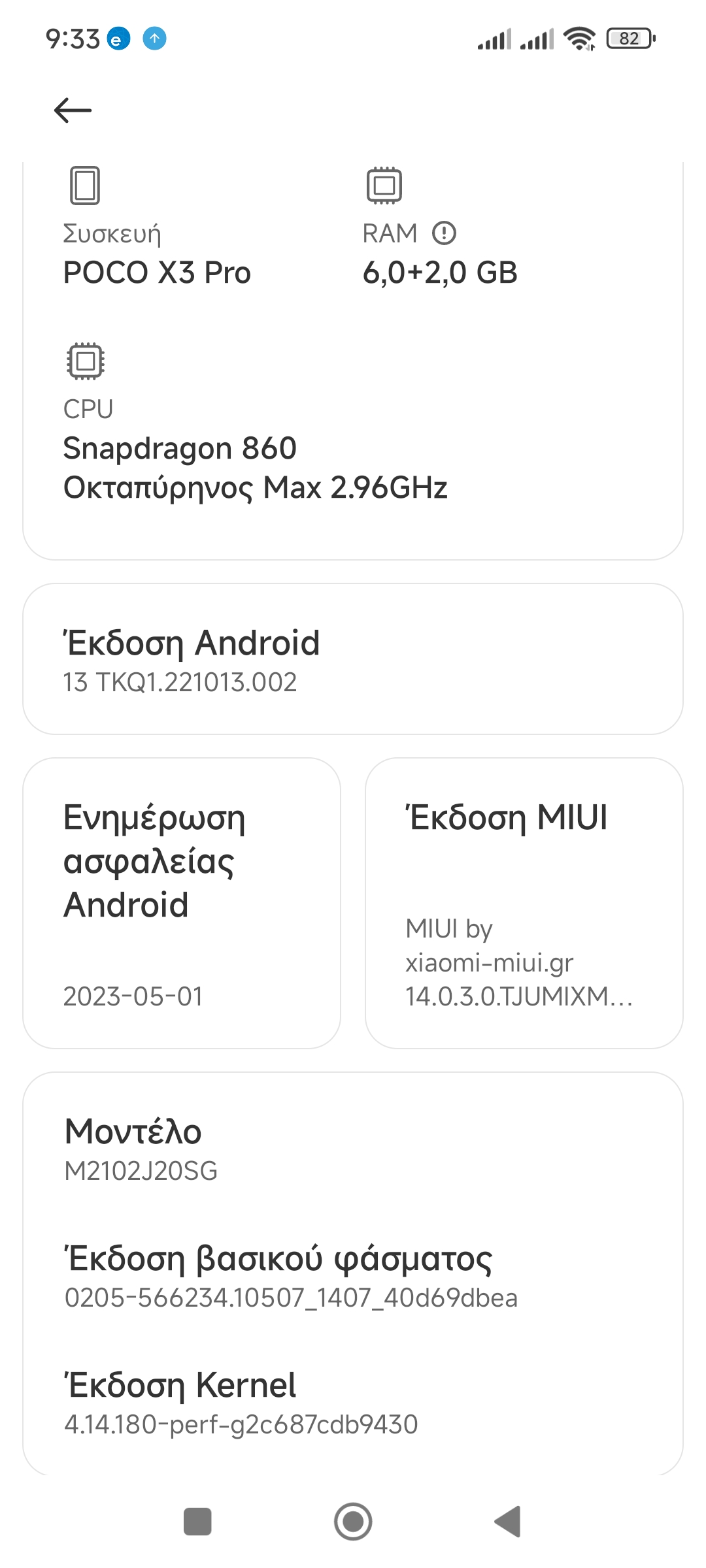

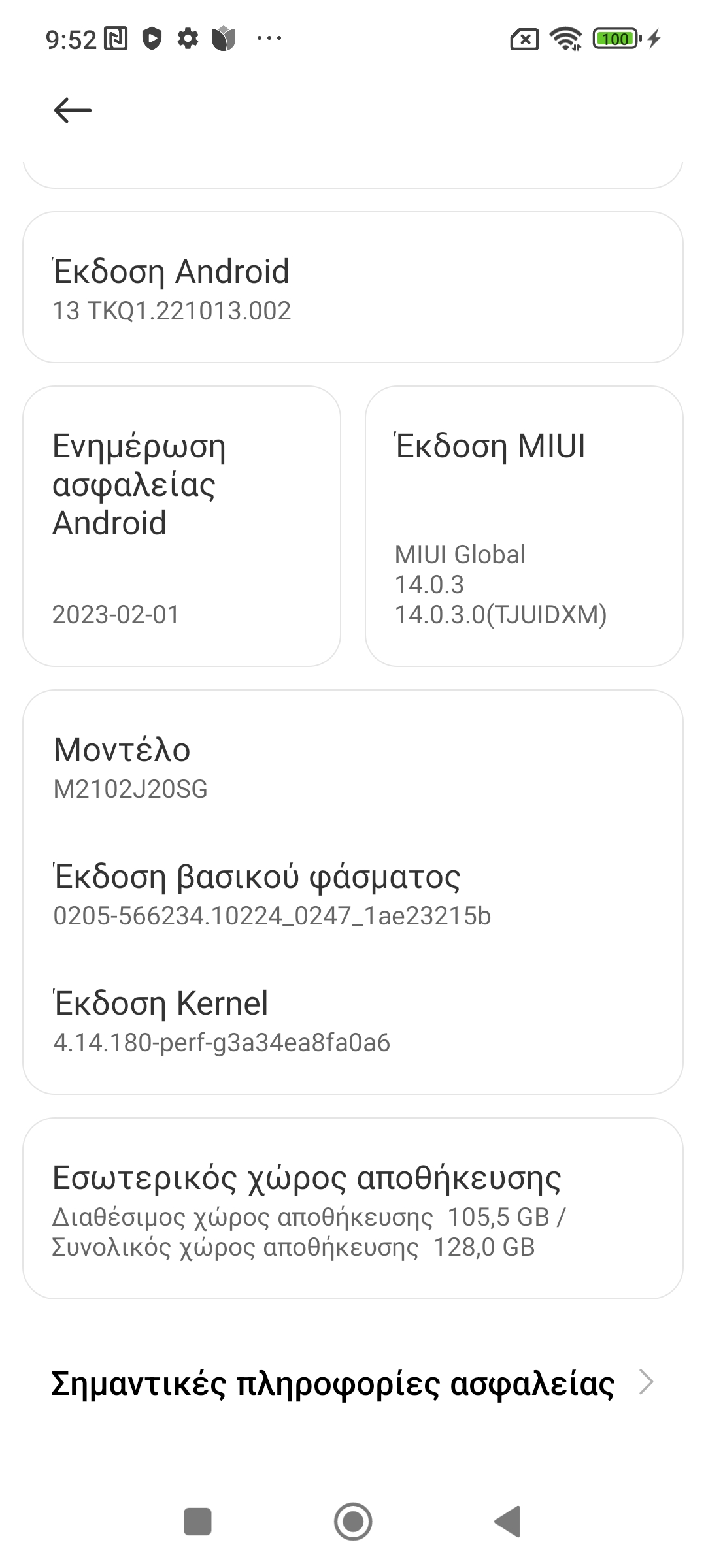

Ολα καλα κλειδωσαμε το τηλ. δουλεψε και το πορτοφόλι.
Σας ευχαριστω!!!
