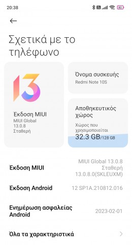

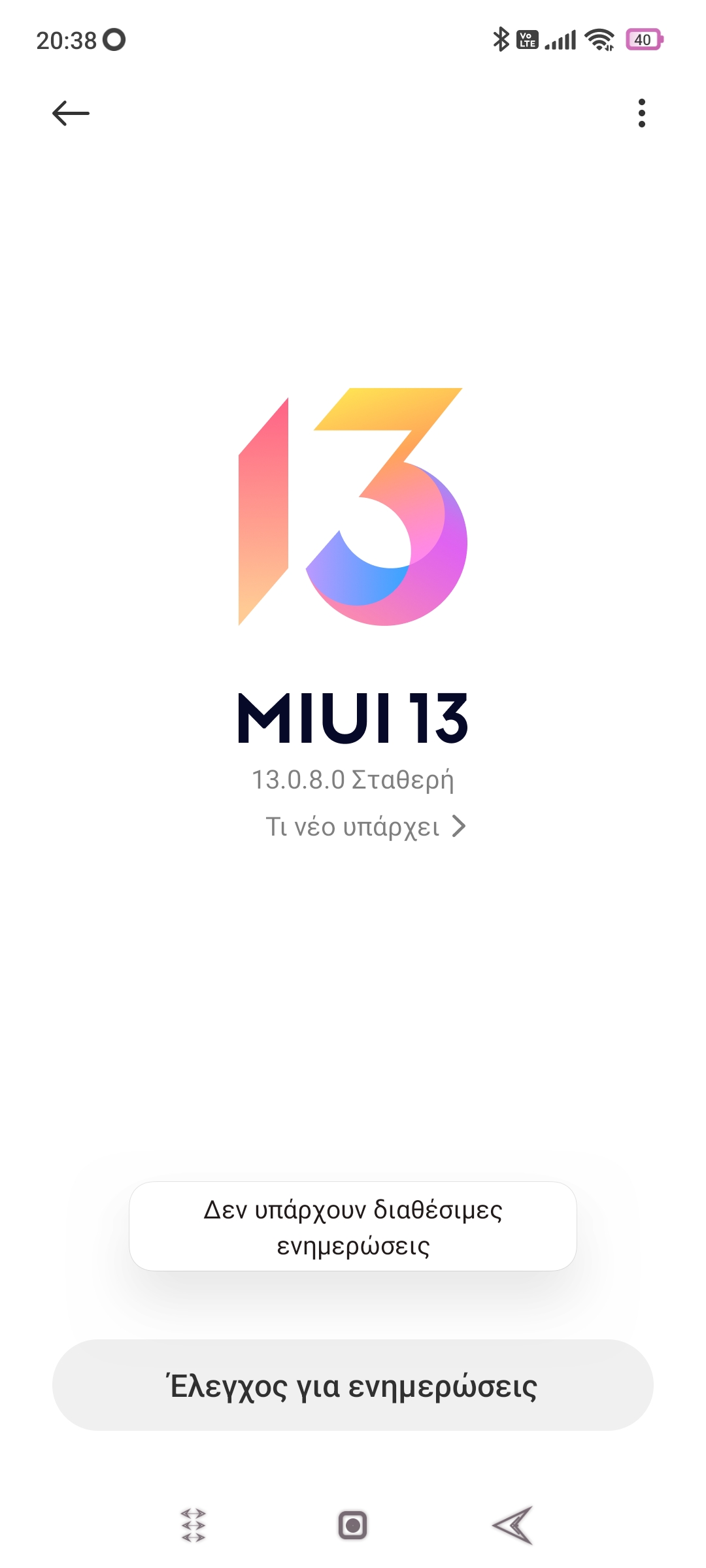

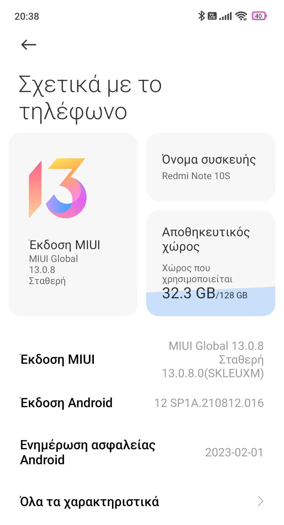

Καλησπέρα! Έχω ένα Redmi Note 10S το οποίο εδώ και καιρό έχει παραμείνει στην έκδοση 13.0.8.0.SKLEUXM του MIUI. Δεν υπάρχει κάποιος ιδιαίτερα προφανής τρόπος να το ενημερώσω στην τελευταία έκδοση του MIUI (MIUI 14.0.10.0.TKLEUXM), καθώς το Updater app δεν μπορεί να βρει την νεότερη έκδοση και εμφανίζει "Δεν υπάρχουν διαθέσιμες ενημερώσεις".
Αρχικά άλλαξα την περιοχή της συσκευής, δίχως αποτέλεσμα. Έπειτα, ακολούθησα αυτή τη δημοσίευση στο XDA Forums μήπως αλλάξει κάτι με την διαγραφή των δεδομένων της εφαρμογής ή την αναβάθμισή της, αλλά και πάλι δεν έβρισκε νέα έκδοση.

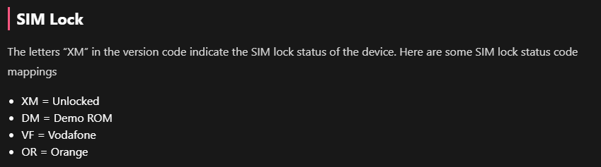

Έπειτα από λίγο ψάξιμο για τα ROM packages ώστε να το κάνω manually upgrade, πριν βάλω το κινητό στις εργοστασιακές ρυθμίσεις, βρήκα ότι σελίδες όπως το Downmi, το miuirom.org και το archive του XiaomiFirmwareUpdater έχουν την τρέχουσα έκδοση του κινητού (13.0.8.0.SKLEUXM) ως Global και όχι ως EEA/Ευρωπαϊκή, ενώ το XiaoMiToolV2 του Francesco Tescari βρίσκει την 13.0.9.0.SKLEUXM ως την τελευταία ευρωπαϊκή έκδοση (την οποία δεν βρίσκει το Updater). Έχω μπερδευτεί τελείως...
Το μόνο επόμενο λογικό βήμα είναι να ξεκλειδώσω τον bootloader και να κάνω upgrade από τον υπολογιστή μέσω του Mi Flash, αλλά δεν θέλω να βάλω το κινητό σε εργοστασιακές για 2η φορά.
Υπάρχει άλλος τρόπος να κάνω ενημέρωση?
