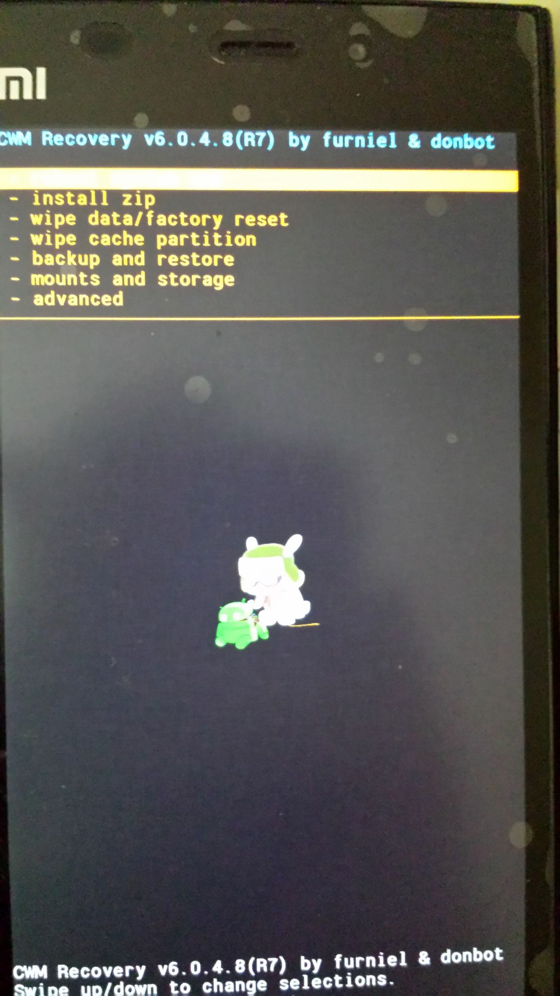

      ΤΑ ΓΝΩΣΤΑ : όπως βάζουμε τις roms , την "πετάμε" στο κινητό και (φάκελο ασφάλεια/Αναβάθμιση την βρίσκουμε την φλασάρουμε )
      έκανα wipe cache ,
      απο advanced menou/wipe delvik cache κ.λ.π.
      backup την rom (και να μην ανοίγει το τηλέφωνο , κάνουμε restore την rom
      Τέλεια την προτείνω , σίγουρα θα ενσωματωθεί με την νέα rom

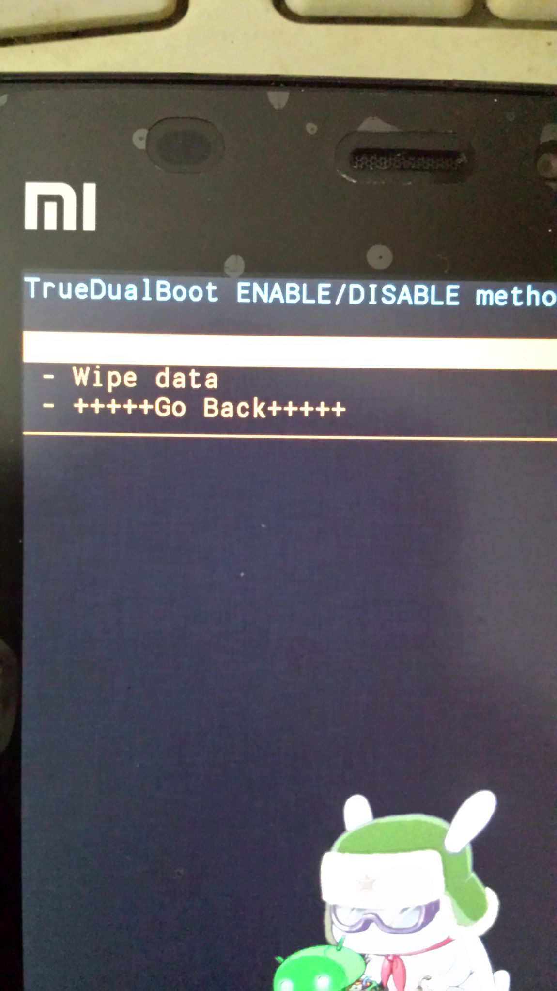

      True dual boot είναι μια τεχνολογία για να έχουμε δύο διαφορετικά firmwares σε ένα τηλέφωνο. (δεν θα το δοκιμάσω , παλιά σε galaxy το δοκίμασα)

      Και επισης πρεπει να ξερετε οτι ενεργοποιωντας το TDB , τοτε θα γινει αυτοματα και full wipe ( wipe data ) , απ'οτι εχω διαβασει μεχρι τωρα.
      Οπως δειχνεις και στη φωτο ( τωρα την ειδα ).
