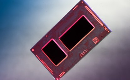

Οι TSX εντολές που βρίσκονται στους Haswell δεν έχουν αξιοποιηθεί μέχρι τώρα ευρέως, αλλά υπόσχονται να επιταχύνουν αρκετές multithreaded εφαρμογές, σε σχέση με σήμερα. Πιθανόν κάποιοι από τους ικανότερους software developers να φτιάχνουν ήδη κώδικα που να αξιοποιεί τις TSX εντολές.

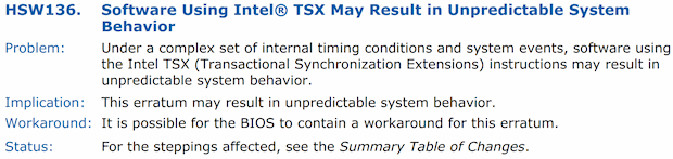

Θα χρειαστεί όμως να περιμένουν διότι η Intel διαπίστωσε ότι υπάρχει σφάλμα στις εντολές αυτές, erratum όπως η ίδια προτιμάει να το αποκαλεί. Η Intel αποκάλυψε την ύπαρξη αυτού του erratum, πριν μια βδομάδα. Το πρόβλημα με τις TSX ανακαλύφθηκε από έναν software developer εκτός Intel, καθώς πραγματοποιούσε τα δικά του tests.
Όπως ανακοινώθηκε, η Intel σκοπεύει να απενεργοποιήσει τις TSX εντολές στους ήδη υπάρχοντες επεξεργαστές που τις υποστηρίζουν, μέσω ενός CPU microcode update. Για το σκοπό αυτό θα κυκλοφορήσουν αναβαθμισμένες εκδόσεις BIOS για τις μητρικές που δέχονται τους Haswell επεξεργαστές.
Να σημειωθεί ότι επειδή το σφάλμα ανακαλύφθηκε μόλις πρόσφατα, το πρόβλημα θα υπάρχει και στα αναμενόμενα Broadwell Y-series chips. Το υπάρχον stepping λοιπόν των Broadwell θα έχει και αυτό τις TSX εντολές απενεργοποιημένες. Η λύση θα έρθει με το επόμενο stepping του Broadwell που θα έχει διορθωμένο το πρόβλημα, οπότε αν κάποιος θέλει να αξιοποιήσει τις TSX εντολές θα μπορεί να το κάνει, χωρίς να ανησυχεί για την σταθερότητα του συστήματος που θα τρέχει τον σχετικό κώδικα.
