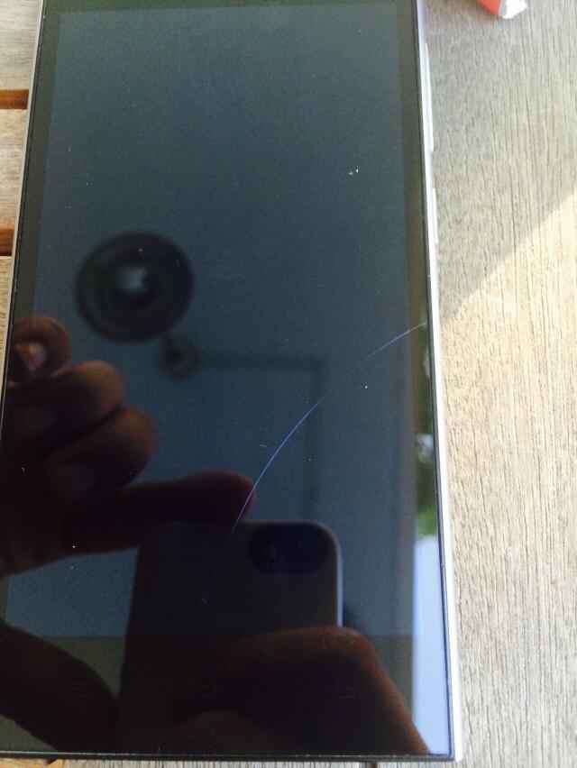

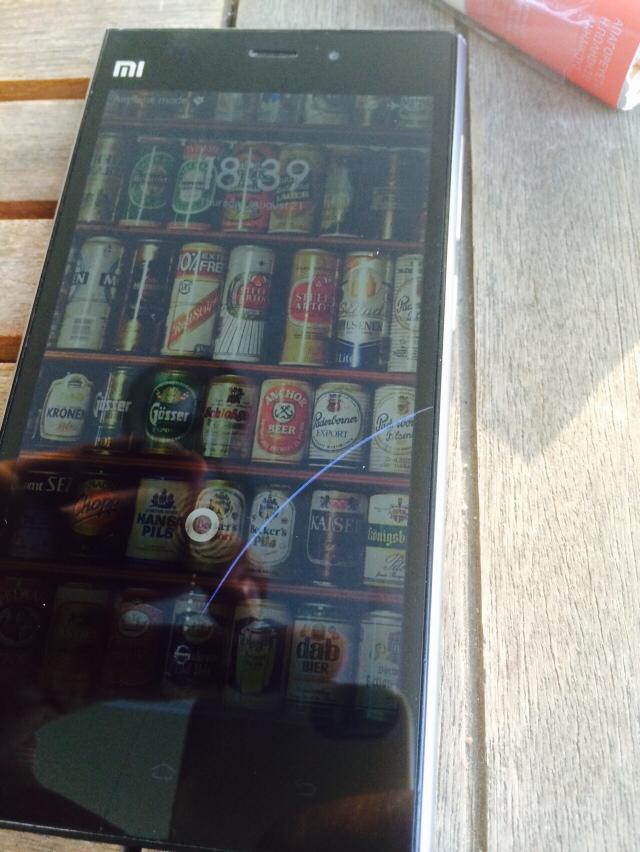

      Γεια σας παιδες
      Εχω στην κατοχη μου το mi3 απο τα τελη ιανουριου..ολα μια χαρα μεχρι εχτες..ξαφνικα βλεπω το κινητο μου με μια ρωγμη στην οθονη απο την μεση περιπου εως κατω.
      Το θεμα ειναι οτι δεν μου επεσε καθολου και εμφανιστηκε μονη της.Τωρα η οθονη δειχνει κανονικα αλλα δεν εχω αφη απο την μεση της οθονης και κατω.
      Επιπλεον δεν πιανουν τα τρια κουμπια αφης κατω κατω.Ειχα απο τοτε που το πηρα την ζελατινα που σου δινει το merimobes και την εβγαλα χτες αφου την ειδα ραγισμενη
      και ειχε κολησει στηνοθονη πλαστικο,ειχε υγρασια και γενικα ηταν χαλια αν και την ειχα κολλησει ολυ καλα χωρις να ειχε αερα μεσα.
      Σας παρακαλω οποιος γνωριζει να μου προτεινει τι να κανω αμεσα γιατι εχω τρελαθει.Το χρησιμοποιουσα ολη μερα για ολες τις δουλειες μου.
      Ευχαριστω εκ των προταιρων!!
    • Δεν είναι απαραίτητο να σπάσει η οθόνη με πέσιμο.
      Και με πολύ μεγάλη πίσεη μπορεί να γίνει η ζημιά.
      Αν πχ. είχες το τηλέφωνο στην πίσω τσέπη και κάθησες πάνω του είναι το ίδιο και χειρότερο από πέσιμο, γιατί ασκείται μεγάλη πίεση στο κέντρο της οθόνης, με αποτέλεσμα το ράγισμα - σπάσιμο.
      Και το χειρότερο από όλα είναι ότι τέτοιου είδους ζημιές δεν καλύπτονται από καμμία εγγύηση.
      Με βάση τα λεγόμενά σου έχει γίνει ζημιά στο Digitizer (Αφή), και έχεις 2 επιλογές...
      1) Αποστολή στο μαγαζί που το αγόρασες με την ανάλογη χρέωση και μεγάλο χρόνο επιστροφής.
      2) Αγορά οθόνης μαζί με digitizer από e-bay, και επισκευή σε έναν τεχνικό που γνωρίζει από αυτά.
      Λυπάμαι αλλά δεν βλέπω άλλο τρόπο αποκατάστασης.
      ή επέλεξε να κάνεις μία δωρεά
    • Ευχαριστώ πολυ.Σας ανεβασα και δυο φωτογραφιες απο την οθόνη.
