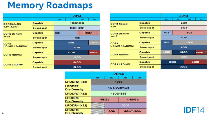

H μετάβαση από τις DDR2 στις DDR3 μνήμες ήταν πιο χρονοβόρα από ότι η μετάβαση από DDR σε DDR2. Οι DDR3 χρησιμοποιήθηκαν ευρέως με την κυκλοφορία των chipsets της Intel X38 και P35 Express, όταν ακόμα οι ελεγκτές μνήμης ήταν πάνω στις μητρικές, τουλάχιστον για την Intel πλατφόρμα. Το P35 υποστήριζε και DDR2 και DDR3 και οι κατασκευαστές έφτιαχναν υψηλής απόδοσης προϊόντα για κάθε τύπο μνήμης ακόμα και κάποια που υποστήριζαν και τους δύο τύπους. Υψηλές τιμές και υψηλά latencies ήταν τα πρώτα προβλήματα για τις DDR3. Με την κυκλοφορία των επεξεργαστών Nehalem όμως, οι οποίοι είχαν ενσωματωμένο τον ελεγκτή μνήμης (IMC), οι μνήμες DDR3 εκτοξεύτηκαν. Και σίγουρα δεν ήταν σύμπτωση ότι οι Nehalem δεν υποστήριζαν DDR2 μνήμες. Θα επαναληφθεί άραγε αυτή η ιστορία με τις νέες DDR4 μνήμες ; Μάλλον όχι.

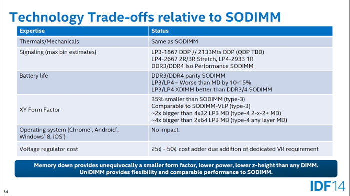

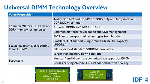

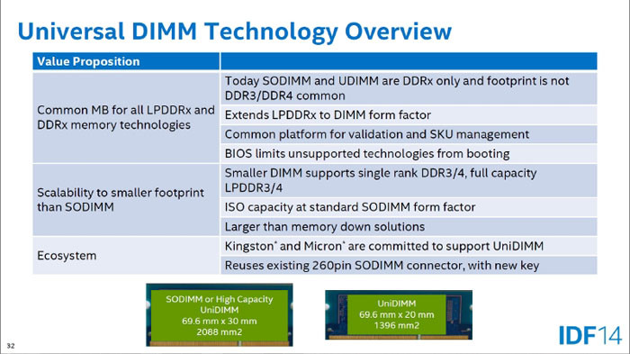

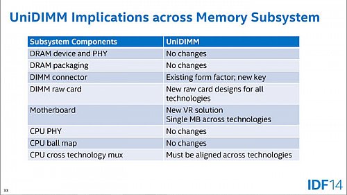

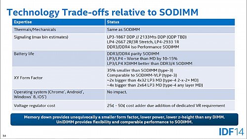

Η Intel θέλει να σιγουρευτεί ότι τα τεράστια απούλητα αποθέματα σε μνήμες DDR3 θα πουληθούν προτού επιβάλει το νέο πρότυπο. Γιαυτό οι μνήμες DDR4 κυκλοφόρησαν με τους Haswell-E, μια νέα γενιά επεξεργαστών που ο πιο φτηνός έχει 390 δολάρια και ο ακριβότερος 1000. Αυτοί που θα σπεύσουν να τους αγοράσουν δεν τους νοιάζει το κόστος. Έτσι οι περισσότεροι αγοραστές θα μείνουν στην τωρινή πλατφόρμα μέχρι η νέα να γίνει πιο προσιτή. Η ιδέα της Intel για τη μετάβαση στις DDR4 δεν είναι πολύ διαφορετική από αυτή του P35 chipset. Σχεδιάζει λοιπόν την δημιουργία ενός νέου προτύπου με την ονομασία UniDIMM. Ένα DIMM που θα μπορεί να δέχεται και DDR3 και DDR4 μνήμες. Η αρχιτεκτονική του θα επιτρέπει την χρήση και των δύο τύπων μνημών αφού ο νέος Core "Skylake" θα ενσωματώνει ένα νέο ελεγκτή μνήμης με τη υποστήριξη και των δύο τύπων μνήμης. Έτσι με όπλο αυτό το νέο τύπο DIMM οι κατασκευαστές θα μπορούν να διαθέσουν φτηνή DDR3 μνήμη μέχρι εξαντλήσεώς της και παράλληλα να αφήσουν την επιλογή για αναβάθμιση αργότερα, που οι τιμές στις DDR4 μνήμες θα έχουν πέσει αισθητά. Οι νέοι φορητοί υπολογιστές που θα έχουν DDR4 μνήμες θα έχουν υποστήριξη και για DDR3-uniDIMM μνήμες.
Οι νέες μνήμες UniDIMM, για τις οποίες ήδη δήλωσαν ενδιαφέρον η Kingston και η Micron (Crucial), θα είναι έχουν διαστάσεις 69.6 mm x 20 mm δηλαδή κοντύτερες από τις SO-DIMM (67,6 X 30.mm) αλλά περίπου με το ίδιο πλάτος. Θα υπάρχουν δύο τύποι UniDIMMs, DDR3 UniDIMM και DDR4 UniDIMM με 260 pins και με το ίδιο σημείο εγκοπής ώστε να ταιριάζουν και στα δύο συστήματα πάντα με τον ελεγκτή του Skylake, ο οποίος αναμένεται να κυκλοφορήσει το 2015. Οπότε τότε μπορούμε να αναμένουμε την ευρεία αποδοχή του προτύπου μνημών DDR4.
