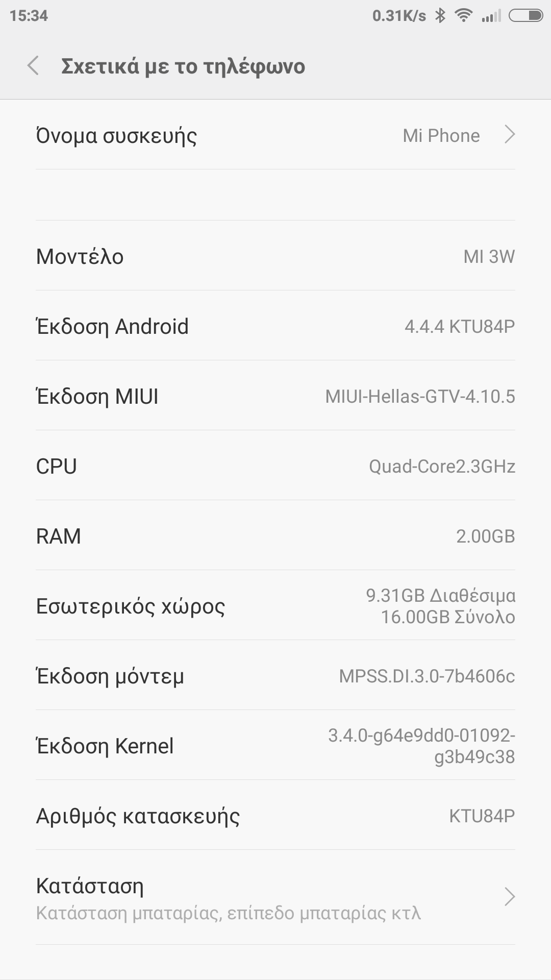

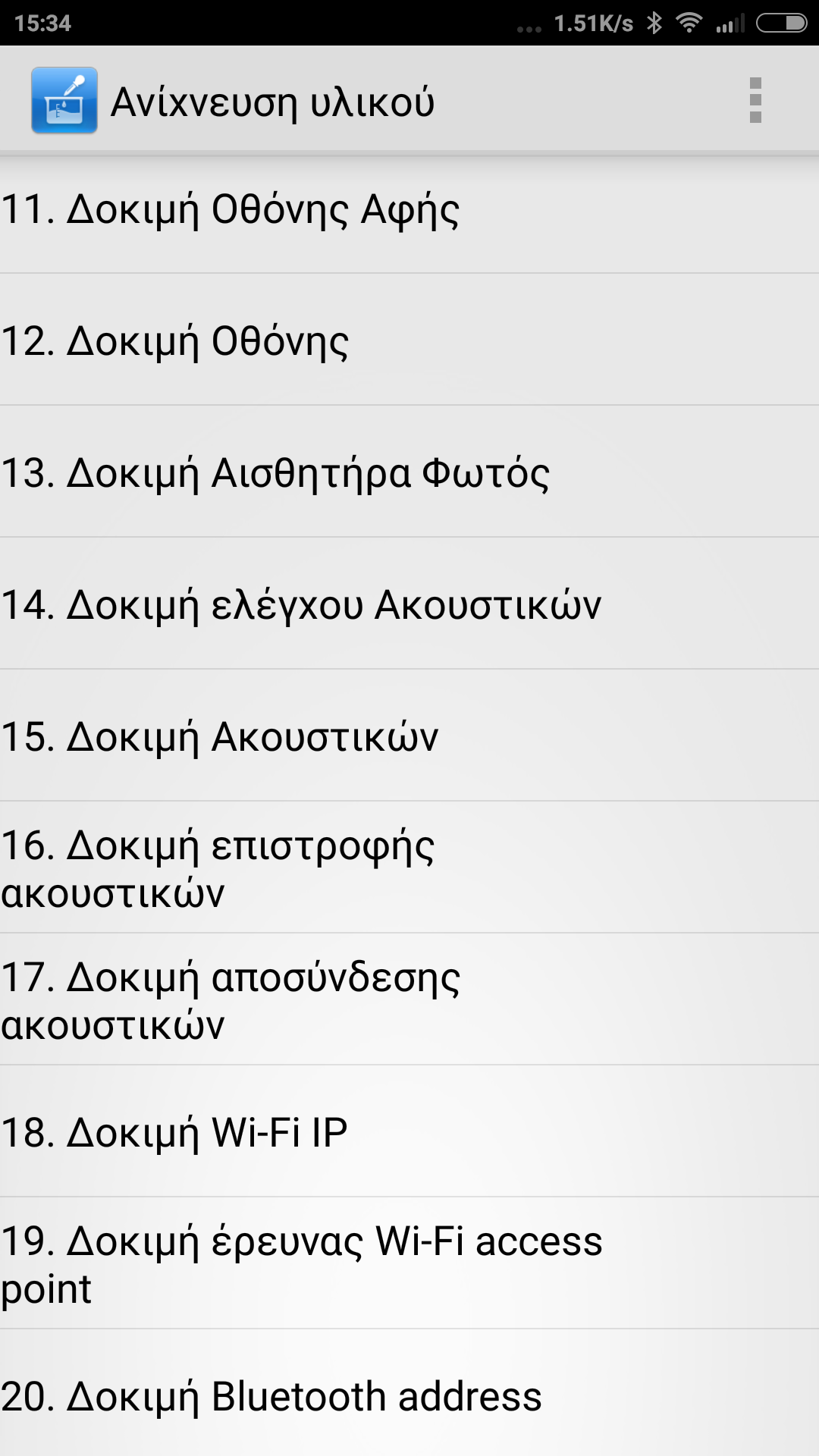

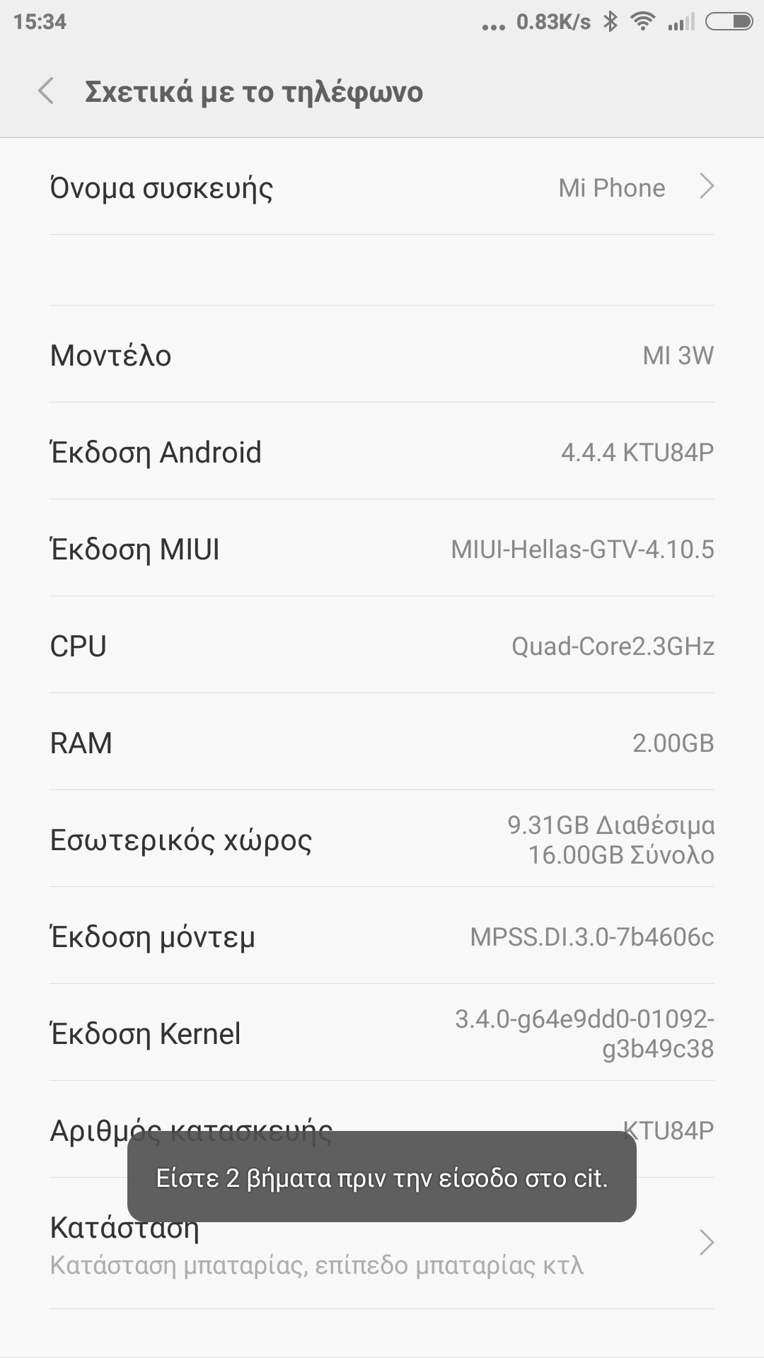

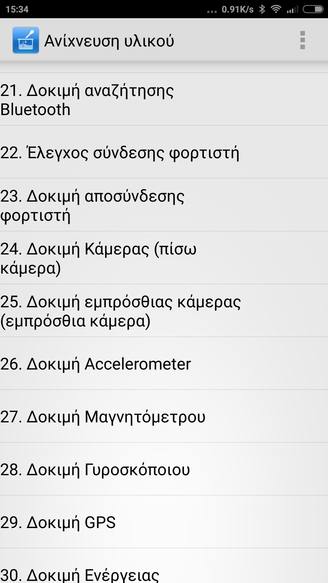

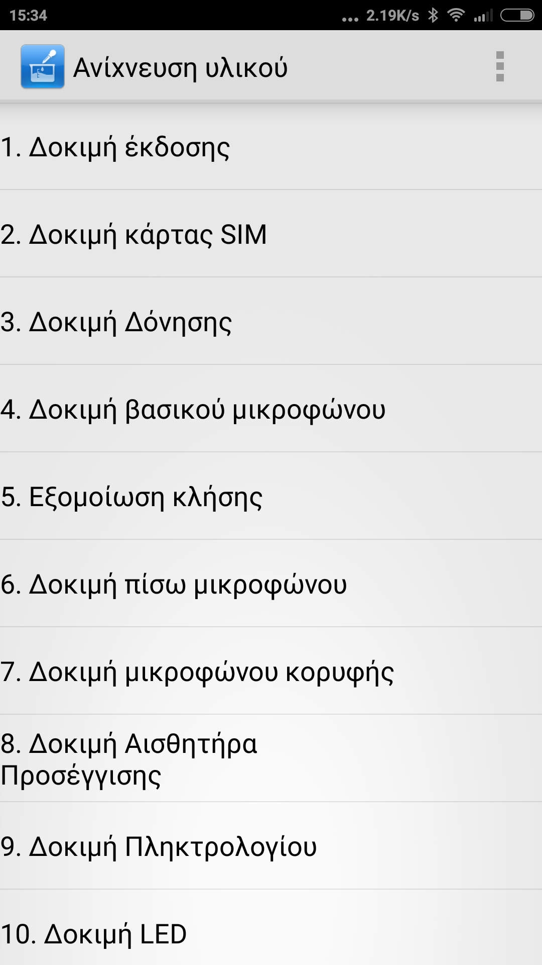

    • Eγώ δεν μπορώ να καταλάβω γιατί να βασανίζεστε με τους κωδικούς και δεν ενεργοποιείτε το CIT.apk που έιναι και μεταφρασμένο.
      Απλά πάτε στις Ρυθμίσεις => Σχετικά με το τηλέφωνο
      Κάνετε κλίκ 3-4 φορές επάνω στην Έκδοση Kernel και VOILA όλα έτοιμα να κάνετε ότι θέλετε (με προσοχή φυσικά)
