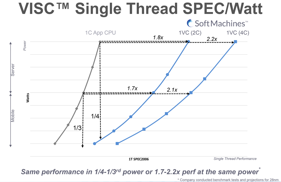

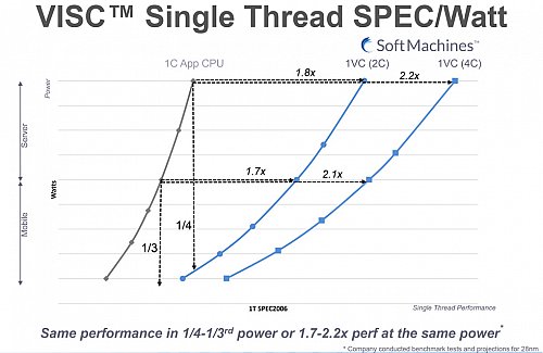

Η Soft Machines, που μέχρι στιγμής διατηρούσε χαμηλό προφίλ, αποκάλυψε στο Linley Processor Conference την προηγούμενη βδομάδα κάποια χαρακτηριστικά της νέας της αρχιτεκτονικής, την οποία ονομάζει VISC(Virtual Instruction Set Computing). Σύμφωνα με την Soft Machines η νέα αυτή αρχιτεκτονική μπορεί να αυξήσει το IPC των επεξεργαστών τρεις με τέσσερις φορές, οδηγώντας σε συνολική αύξηση επιδόσεων ανά watt σε single threaded ή multi threaded εφαρμογές δύο έως τέσσερις φορές.

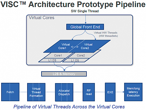

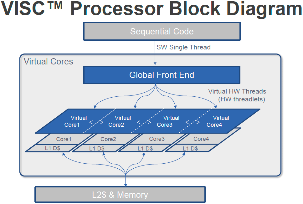

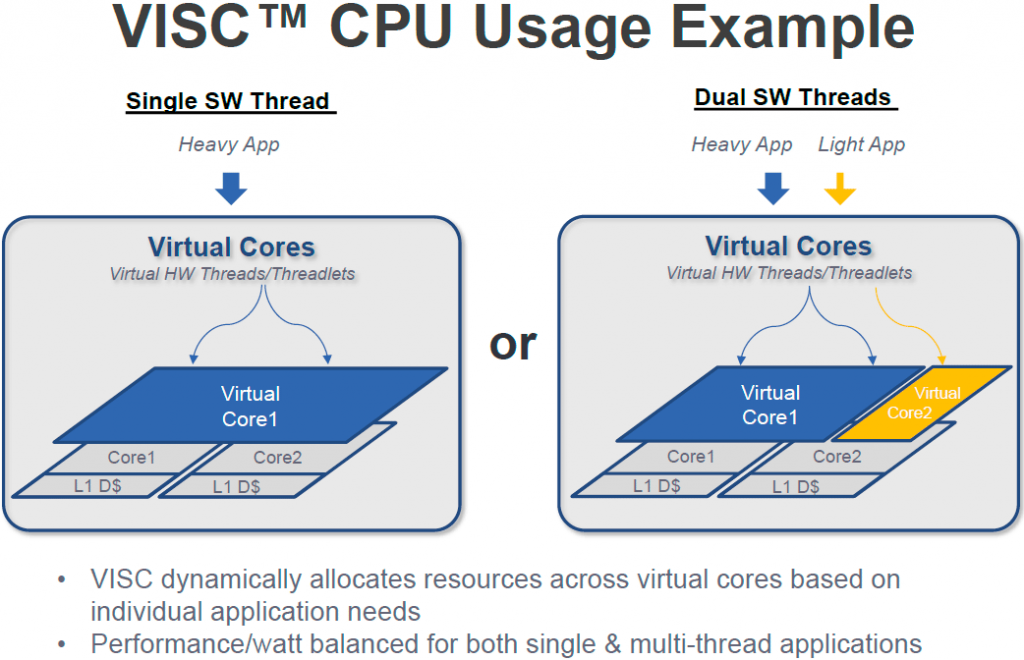

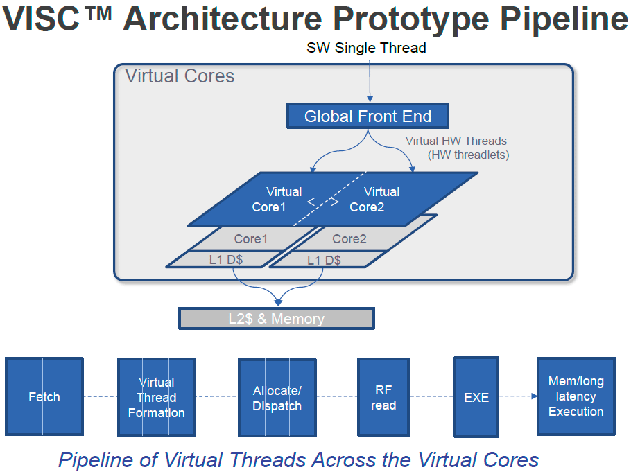

Η VISC αρχιτεκτονική το επιτυγχάνει αυτό με την εκτέλεση εικονικών threads σε εικονικούς πυρήνες, επιτρέποντας πρωτόγνωρα επίπεδα αποτελεσματικής χρήσης των πόρων ενός επεξεργαστή, που ξεπερνούν κατά πολύ αυτά του software multi threading. Η νέα αυτή αρχιτεκτονική είναι σχεδιασμένη με τέτοιο τρόπο, ώστε δυναμικά να δεσμεύει πόρους που υπάρχουν διαθέσιμοι σε έναν επεξεργαστή, για όποια εφαρμογή τους χρειάζεται. Βασικά αυτό σημαίνει ότι η VISC αρχιτεκτονική, επιτρέπει σε ένα single thread να αξιοποιήσει πολλαπλούς πόρους, από πολλαπλούς πυρήνες που θα υπάρχουν διαθέσιμοι σε ένα σύγχρονο πολυπύρηνο επεξεργαστή, προσφέροντας σημαντική αύξηση επιδόσεων, κάτι που μέχρι σήμερα θεωρείτο αδύνατο.
Μάλιστα για να το επιτύχει αυτό η VISC αρχιτεκτονική χρησιμοποιεί ένα ελαφρύ “virtual software layer” το οποίο μπορεί να εφαρμοστεί στο υπάρχον, αλλά και στο μελλοντικό software.
Αν και τα εσωτερικά σχεδιαγράμματα των VISC επεξεργαστών ομοιάζουν με αυτά των επεξεργαστών που υπάρχουν στην αγορά, οι VISC επεξεργαστές βασίζονται σε ένα μοναδικό εσωτερικό σύνολο εντολών και καινοτομιών. Για να μπορέσουν τα υπάρχοντα προγράμματα να λειτουργήσουν στους επεξεργαστές VISC αρχιτεκτονικής, χρησιμοποιείται ένα ειδικό επίπεδο μεταγλωττισμού, κάτι αντίστοιχο με αυτό που είχαμε δει από στους επεξεργαστές της Transmeta πριν μια δεκαετία. Σύμφωνα με την Soft Machines οι VISC επεξεργαστές μπορούν να χρησιμοποιηθούν με κάθε υπάρχον ISA(Instruction Set Architecture), που σημαίνει ότι η τεχνολογία αυτή θα μπορούσε να υιοθετηθεί από τους σημερινούς κατασκευαστές, τόσο για δημιουργία συμβατών με ARM, όσο και x86 αρχιτεκτονικής chips. Μάλιστα το cpu overhead για την μετατροπή από ARM(RISC) σε VISC είναι μικρότερο του 5%.

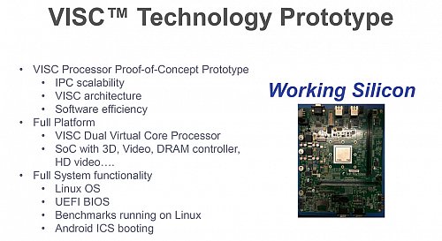

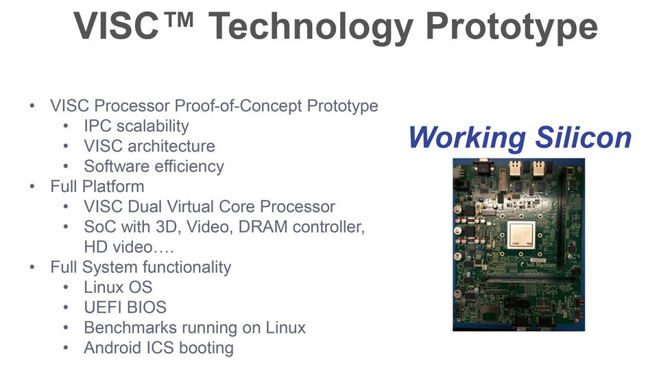

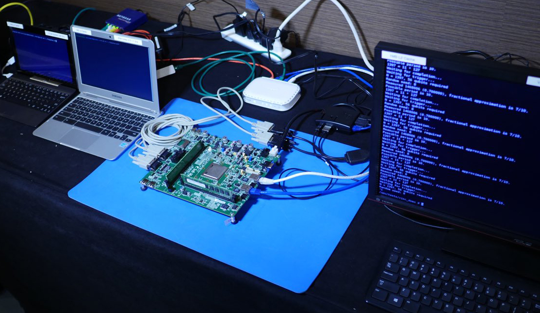

Καλά όλα αυτά στην θεωρεία, αλλά τι γίνεται με την πράξη; Η Soft Machines έχει ήδη ένα πρωτότυπο σύστημα με διπύρηνο VISC SoC επεξεργαστή κατασκευασμένο στα 28nm της TSMC για να στηρίξει τους ισχυρισμούς της. To SoC έχει 1 δις τρανζίστορ εκ των οποίων μόλις το 20% είναι αφιερωμένο στο core IP της Soft Machines.

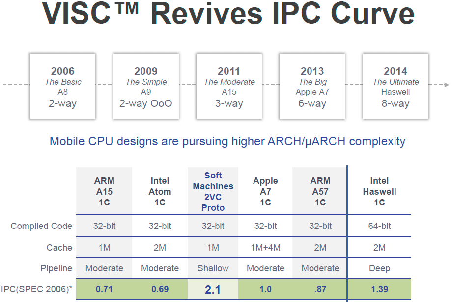

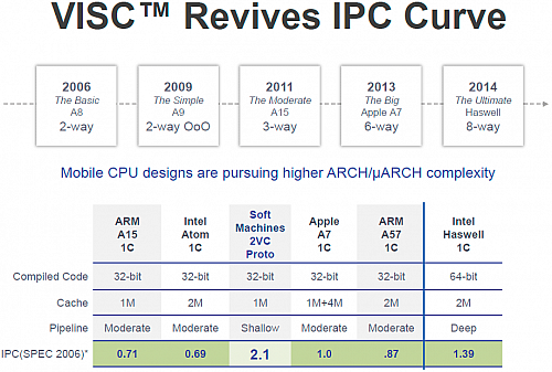

Το τελικό αποτέλεσμα είναι πράγματι εντυπωσιακό με το σύστημα που αξιοποιεί την VISC αρχιτεκτονική να επιτυγχάνει σαφέστατα υψηλότερες επιδόσεις, έναντι οποιουδήποτε από τους επεξεργαστές που χρησιμοποιήθηκαν για το συγκριτικό. Ξεπερνάει ακόμα και τον Haswell της Intel κατά 51% στο IPC, παρόλο που ως υλοποίηση στοχεύει σε εφαρμογές χαμηλής κατανάλωσης, ειδικότερα για χρήση σε φορητές συσκευές.
