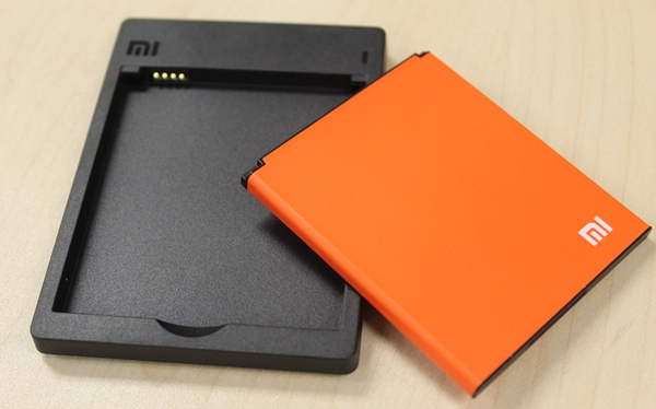

      Εάν άλλαξες όλα αυτά και δεν φορτίζει μάλλον ακούγεται σαν βλάβη της USB υποδοχής. Ωστόσο, δοκίμασε να σβήσεις το κινητό και να το φορτίσεις σβηστό (και ας μην ανάβει το led), να δεις εάν φορτίζει. Εάν διαπιστώσεις τελικά βλάβη της USB υποδοχής, η λύση, μέχρι να την αλλάξεις, είναι ένα Docking Station Charger, όπου μπορείς να φορτίζεις εναλλάξ τις μπαταρίες σου (είπες άλλαξες και μπαταρία, άρα έχεις και εφεδρική μπαταρία)

    • Ευχαριστώ πολύ φίλε Καίσαρα, το Docking Station προφανώς πρέπει να το παραγγείλω απ' έξω ;ΚΑΙ φτιάχνονται οι υποδοχές usb ; νόμιζα πώς δεν αλλάζουν με τίποτα αν χαλάσουν.
