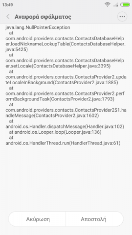

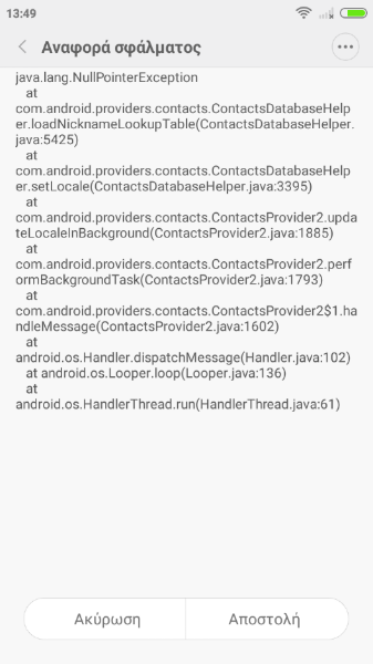

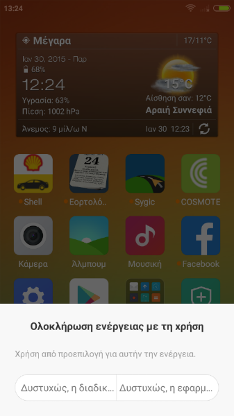

    • Σήμερα παρέλαβα και ενα Redmi 2 4G LTE απο vickmall ειχε την V6 stock Rom multilang και του πέρασα την τελευταία μας rom από recoveri μετά απο full wipe και όλα πήγαν καλά...
      Αλλα, μου κρασαρει πολύ συχνά σε οτιδήποτε κάνω βρε παιδιά κάτι δεν πάει καλά παραθέτω και screenshot εχω κοινοποίησή και το bug στην αναφορά...
      Κάθε βοήθεια επιθυμητή...

      Δεν ξέρω πως έκανες restore τις επαφές σου μετά το στήσιμο της GTV αλλά δυστυχώς μια απο αυτές έχει ένα NULL χαρακτήρα και κρασάρει οτιδήποτε πάει να χρησιμοποιήσει τις επαφές σου.
      Αν έχεις backup σβήσιμο όλες, Καθάρισμα Δεδομένων της εφαρμογής επαφές και πέρασμα απο την αρχή.
      Αν το backup είναι το ίδιο που "πέρασες" μετά την εγκατάσταση της GTV μην το χρησιμοποιήσεις καθώς είναι πολύ πιθανό να αναπαραχθεί το πρόβλημα.

    • Παιδιά θα επιβεβαιώσω οτι η rom μας έχει σοβαρότατο πρόβλημα !
      Το τηλέφωνο δεν εχει κανενα προβλημα με την τελευταια stock [5.1.23] Xiaomi RedMi 2 (miuiandroid.com) που ξαναφλασαρα και διαπιστωσα οτι ολα δουλευαν ρολοι, απο την στιγμη που εκανα update την δικια μας [GTV-5.1.23] MIUI ROM redmi 2 και έπειτα επέλεξα Ελληνικά άρχισαν αμέσως τα απανωτά κρασσαρισματα να σκεφτείτε δεν μπορώ να ξαναγυρίσω στην αγγλική γλώσσα καθόλου όπου νομίζω θα σταματούσαν τα προβλήματα οπότε έχουμε θέμα...
      πιστεύω τα παιδιά να βγάλουν ενα fix και να δουλέψει η ρομ...
