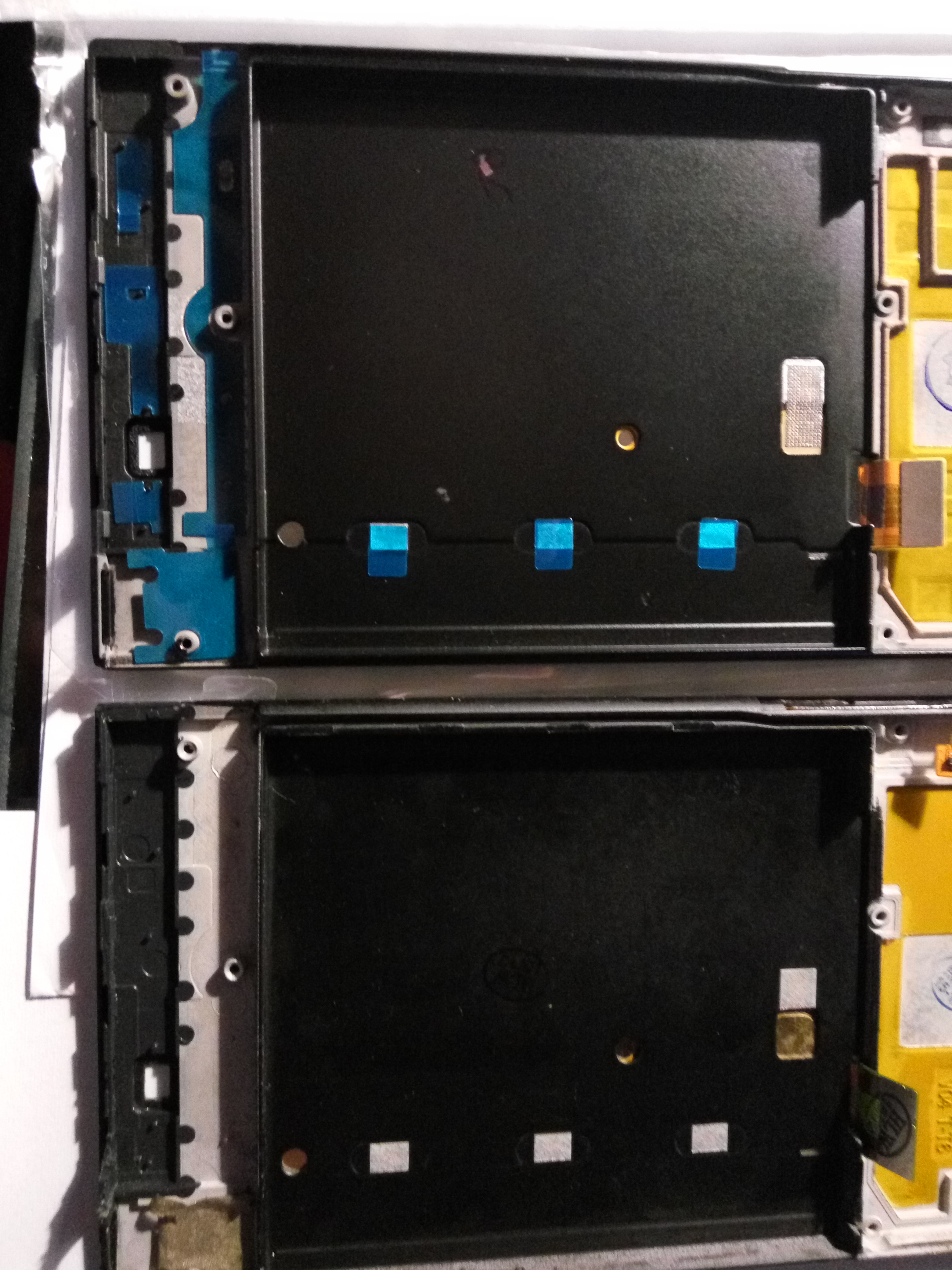

Δυστηχως η μικρη μου σημερα βρηκε παιχνιδι το mi3 μου και εσπασε την οθονη....ξερει κανεις info για αλλαγη?ξερουμε μαγαζι που αναλαμβανει?

βασικα εχει σπασει σε να σημειο καπως διαγωνια και η μιση οθονη ενω φαινεται κανονικα δεν ανταποκρινεται στο touch.
λογω οτι δεν εχω ξαναλαξει αυτο χρειαζομαι?
100 Original Touch Screen Digitizer Glass Lens for Xiaomi MI3 Smartphone Black | eBay
η
αυτο Original Black LCD Screen with Digitizer Front Frame for Xiaomi MI3 M3 WCDMA | eBay
Το μήνυμα επεξεργάστηκε 1 φορά, τελευταία από τον/ην ulvergr ().
Το ίδιο φαίνονται να είναι. Αν ο πωλητής έχει καλό σκόρ στο ebay πάρτο.

σιγουρα?γιατι το 1 φαινεται να ειναι σχεδον ολο το κινητο?δεν ξερω τι να παραγγειλω! -
Απλά το 2ο είναι και η LCD μαζί.
Ρίξε μια ματιά και στην συζήτηση εδω => Μετά από αλλαγή οθόνης σταμάτησαν να δουλεύουν όλα τα sensor γιατί ίσως είναι καλύτερα να πάρεις πακέτο Lcd + Digitizer + Frame.
