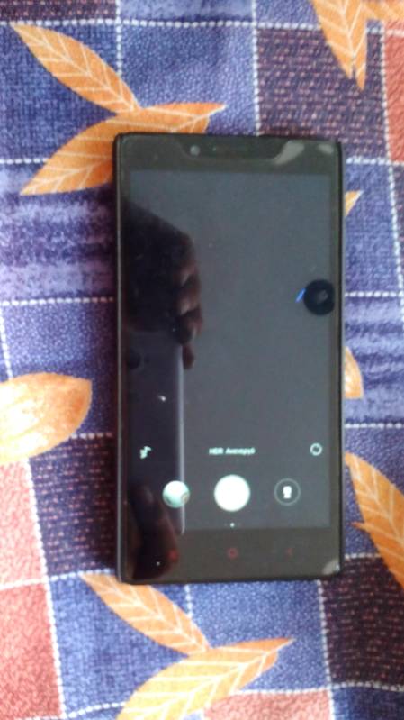

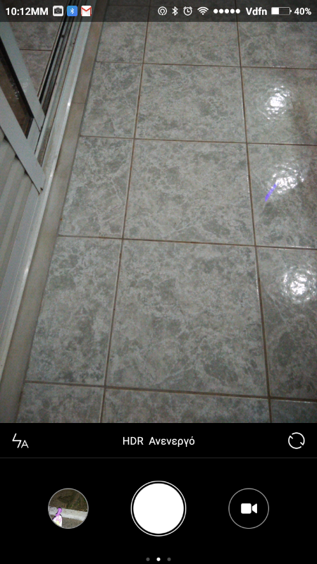

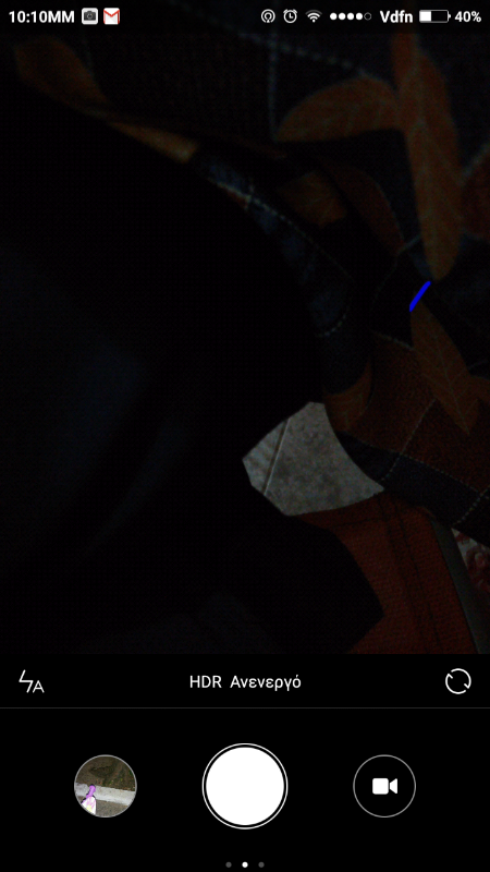

      Εδώ και μια εβδομαδα το αγορασμενο εδώ κα 8μηνες redmi note 4g παρουσιάζει ένα μπλε σημάδι στην κάμερα. Αυτό το σημάδι εξαφανίζεται όταν το zoom είναι πάνω από 1.4 .Δεν μπορώ να ξέρω τι φταίει αλλά σίγουρα δεν είναι πάνω στο προστατευτικο γυαλακι του φακού και σίγουρα δεν είναι θέμα app αφού εμφανίζετε σε όλες της εφαρμογές cameras.Κάποια γνώμη ;

    • Αν το σημάδι εξαφανίζεται όταν "παίζεις" με το ζουμ, σημαίνει ότι τουλάχιστον δεν είναι θέμα hardware.
      Κάνε ένα καθαρισμό δεδομένων (απο τη διαδρομή "Ρυθμίσεις"-->"Εφαρμογές"-->"κάμερα" πάτα το κουμπί "καθαρισμός δεδομένων) και ξανακοίτα το...
      Επίσης μια με αναβάθμιση στην επόμενη ρομ μπορεί να στρώσει...
      Ενημέρωσέ μας...
    • Κάνε αυτό που σου είπε o Caeser και δες μήπως σου διορθωθεί.
      Έχω διαβάσει πάντως οτι κάτω απο κάποιες συνθήκες υγρασία και θερμοκρασίας μπορεί να εμφανιστεί τέτοιο σημάδι αλλά είναι θέμα του αισθητήρα. Δηλαδή υπάρχει μια περίπτωση να είναι προβληματικός ο αισθητήρας. Το φαινόμενο αυτό είναι πολύ γνωστό σε samsung συσκευές ακόμη και σε ναυαρχίδες των 500+ ευρώ.
