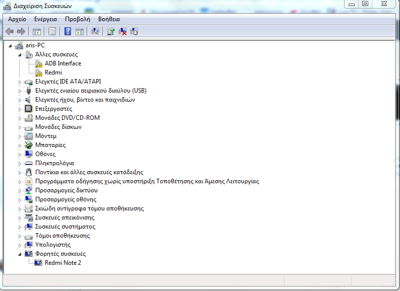

1. Πρώτα από όλα αν το pc μας δεν έχει εγκατεστημένους τους drivers ADB και USB VCOM τους εγκαθιστούμε από τους αντίστοιχους φακέλλους.

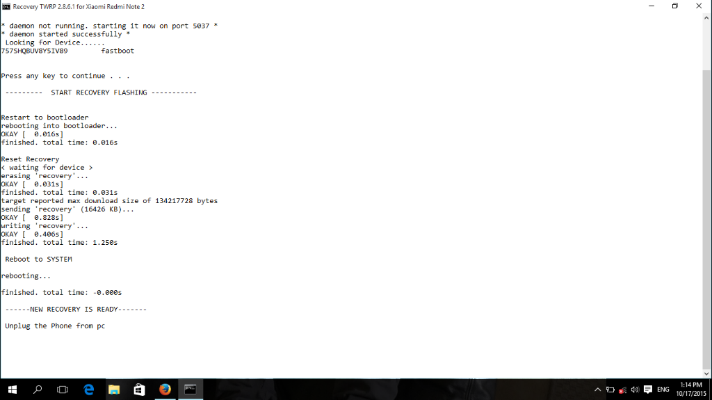

3. Τρέχουμε (διπλό κλικ) το Flash-TWRP.bat. Θα ανοίξει ένα παράθυρο τερματικού των windows.
4. Στο τερματικό, εφόσον το pc μας αναγνωρίσει το τηλέφωνο, θα εμφανιστεί κάτω από το μήνυμα "Looking for Device....." ο αλφαριθμητικός κωδικός του κινητού μας. Μετά πατάμε ένα οποιοδήποτε κουμπί του πληκτρολογίου του pc και ξεκινά η διαδικασία φλασαρίσματος του TWRP. Μόλις τελειώσει θα εμφανιστεί ένα άλλο μήνυμα στο τερματικό παράθυρο με οδηγίες σε 6 βήματα για το φλασάρισμα της ROM που θέλετε.
5. Ακολουθήστε τα 6 βήματα που θα σας εμφανιστούν στο τερματικό.
