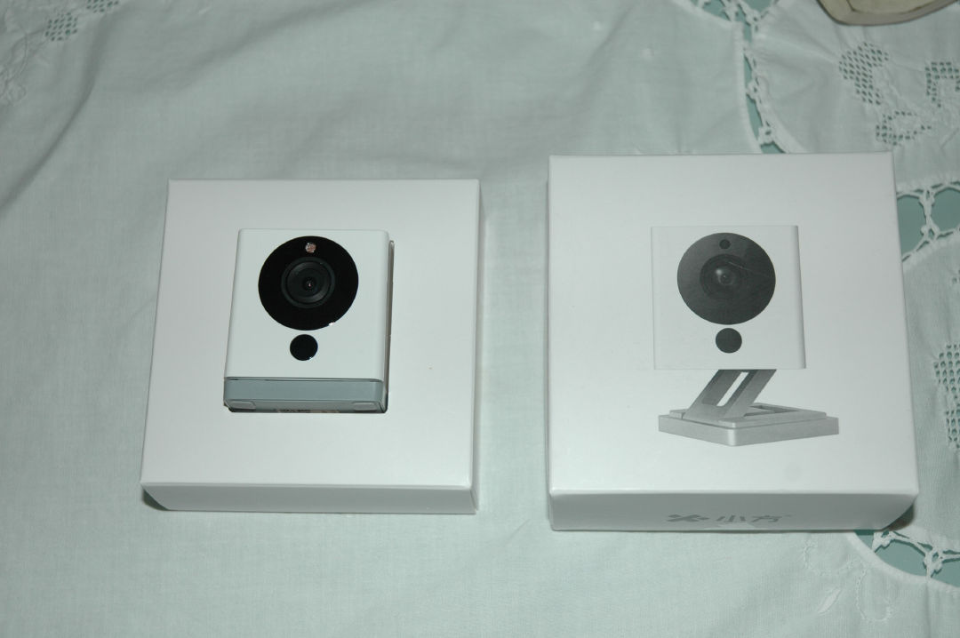

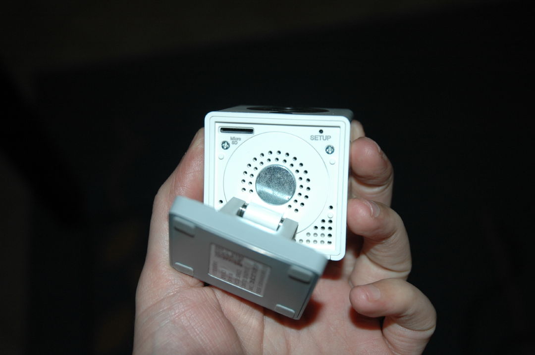

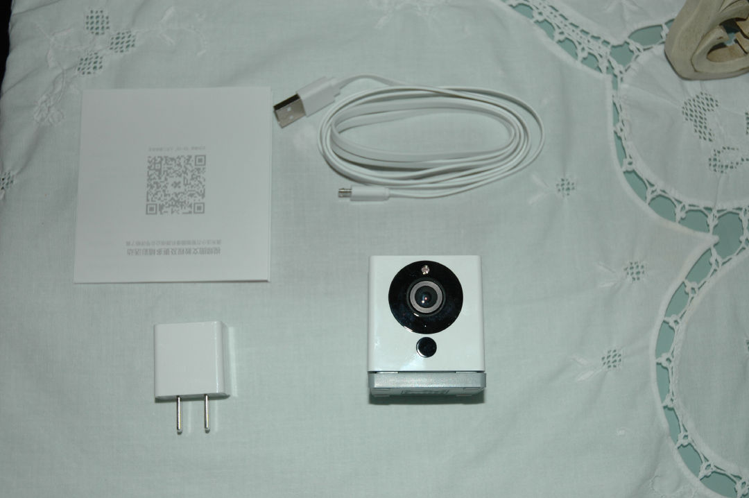

    Η κάμερα έρχεται με μία απλή συσκευασία σε ένα λευκό κουτάκι, μέσα στο οποίο θα βρούμε την κάμερα, ένα καλώδιο USB μήκους 3 μέτρων για την τροφοδοσία της με ρεύμα, το τροφοδοτικό της που χρειάζεται ευρωπαϊκό αντάπτορα που δεν υπάρχει μέσα στην συσκευασία, το εγχειρίδιο χρήσης της συσκευής που δυστυχώς είναι στα κινέζικα, και το γνωστό πινάκι που συνήθως έχουμε για την εξαγωγή των Sim Card trays στα Smartphones, αλλά εδώ θα το χρησιμοποιήσουμε για το αρχικό setup της συσκευής, για ένα μικρό διακόπτη που βρίσκεται στο κάτω μέρος της κάμερας.

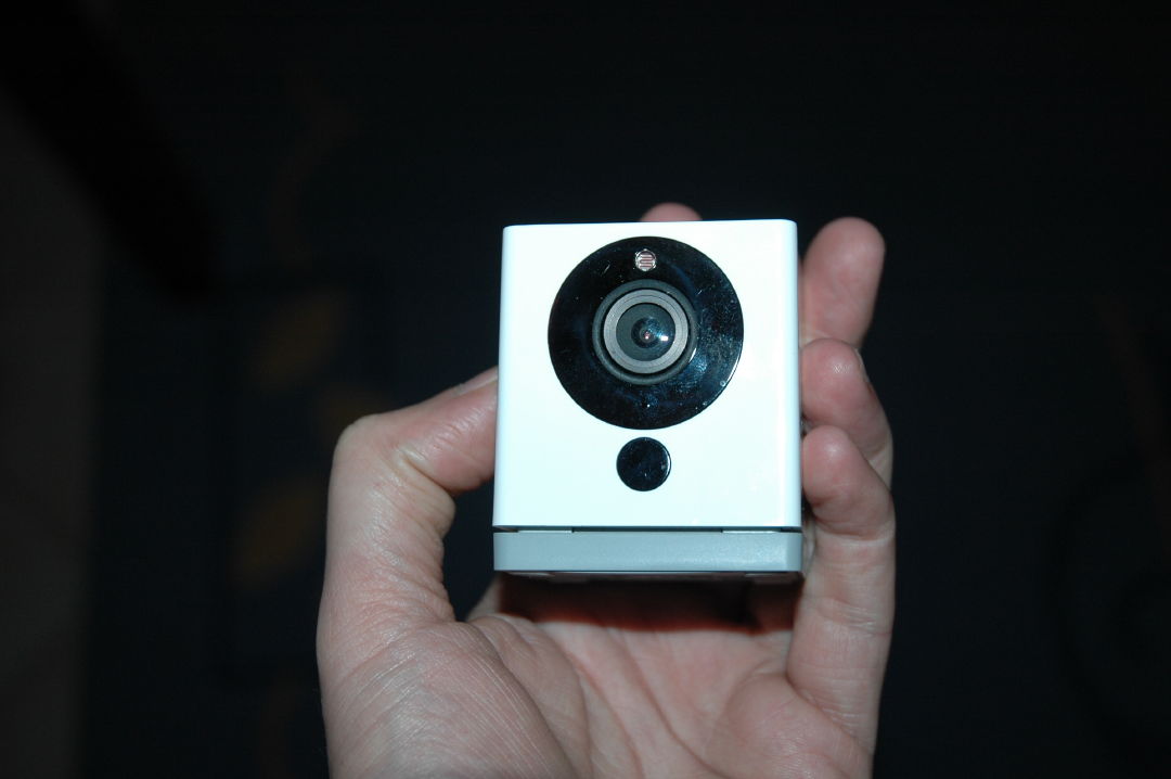

    Η κάμερα έχει ένα όμορφο Design σε λευκό χρώμα, και έχει σχήμα ενός μικρού κύβου, που εμένα τουλάχιστον μου αρέσει ιδιαίτερα.
    Το μέγεθός της είναι Compact και αρκετά μικρό, και η βάση της είναι μαγνητική και έχει την δυνατότητα να ανασηκωθεί για μερικά εκατοστά, αλλά και να περιστραφεί κατά 360 μοίρες.
    Στο κάτω μέρος της συσκευής βρίσκουμε το tray (θήκη) για την microSD Card, που υποστηρίζει κάρτες εως και 64GB χωρητικότητας, καθώς και μία μικρή τρυπούλα στην οποία βρίσκεται ο διακόπτης του αρχικού Setup της συσκευής.

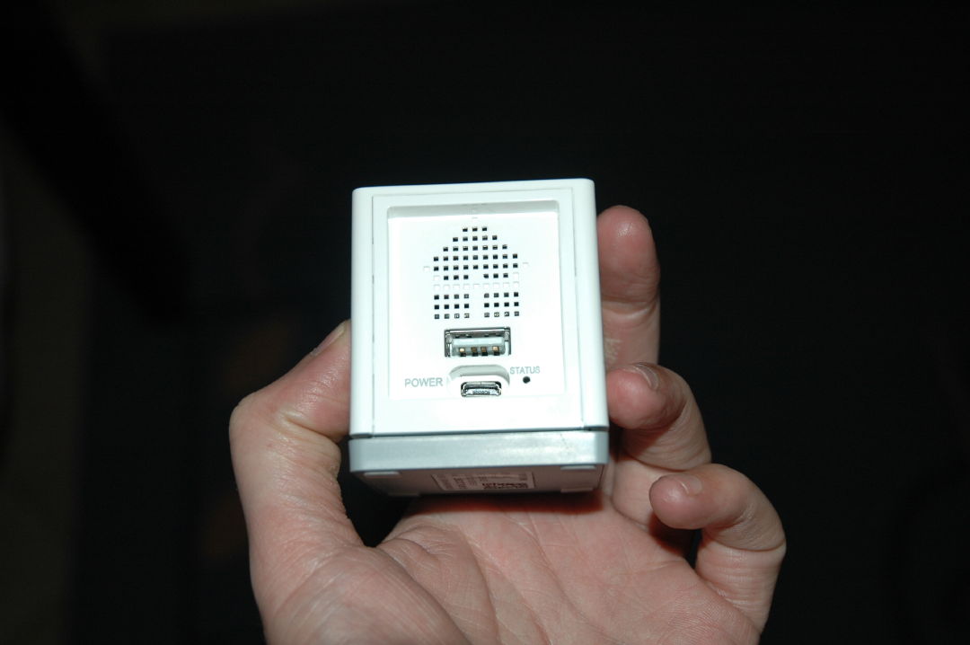

    Στο πίσω μέρος βρίσκουμε τις γρίλιες του ηχείου, το μικρόφωνο, μία θύρα USB, μία Θύρα microUSB και ένα μιρκό LED για ένδειξη λειτουργίας της συσκευής.

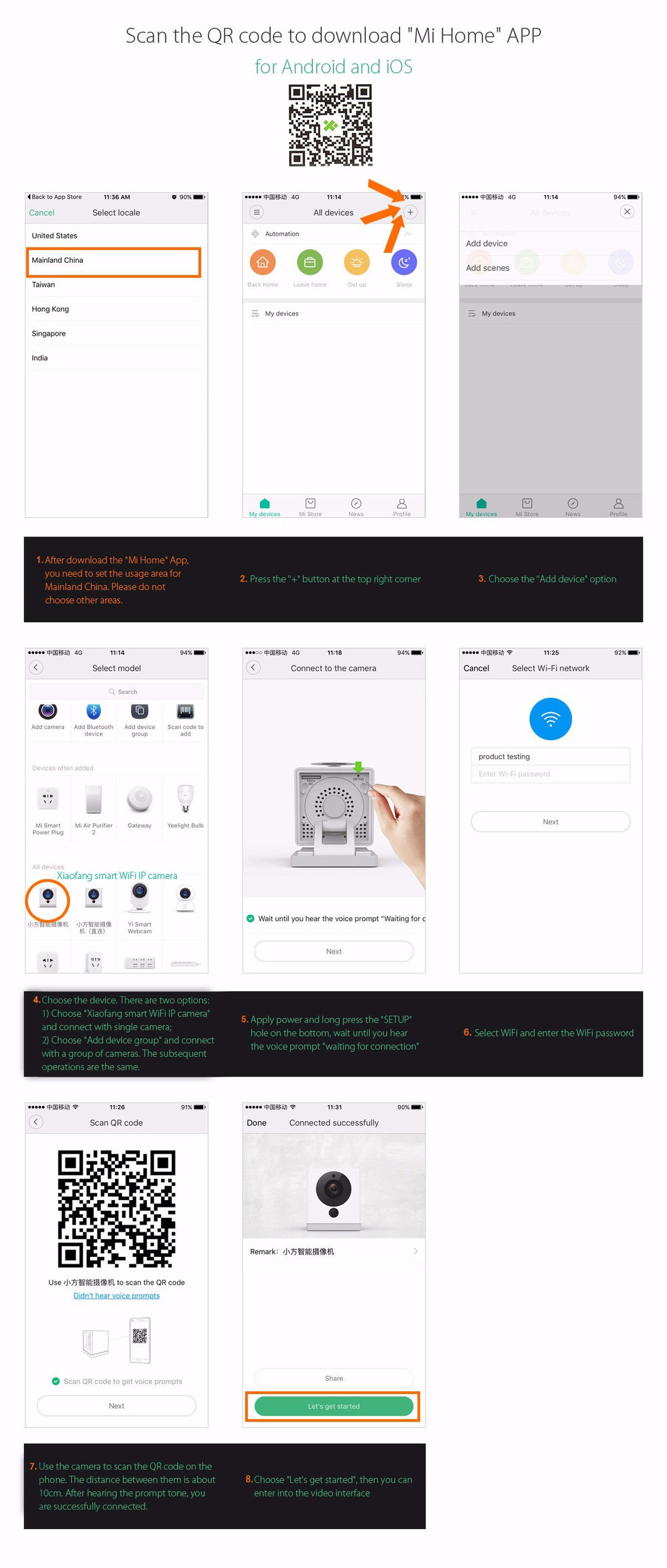

    Η εφαρμογή της κάμερας.

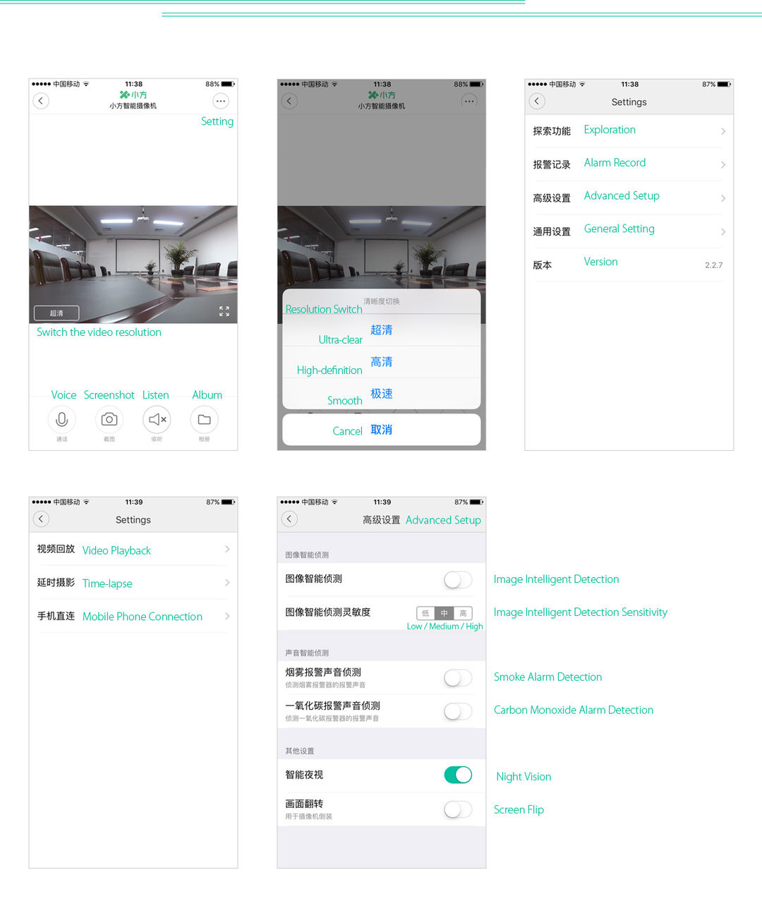

    Στην συσκευασία της κάμερας, στο εγχειρίδιο χρήσης της, θα βρούμε QR_Code για να κατεβάσουμε την εφαρμογή της.
    Το άσχημο είναι πως αυτή είναι στα κινέζικα, και άρα θα είναι δύσκολο να καταλάβουμε τι πρέπει να κάνουμε.
    Παρακάτω σας δίνουμε μία εικόνα από τα μενού της εφαρμογής, με τις αντίστοιχες μεταφράσεις στα Αγγλικά, ώστε να μπορέσετε να διαχειριστείτε την κάμερα, έστω τις βασικές της λειτουργίες.
    Αρχικό Setup
    Σας παραθέτουμε ένα διάγραμμα για το αρχικό Setup της κάμερας και τα βήματα που πρέπει να ακολουθήσετε.
