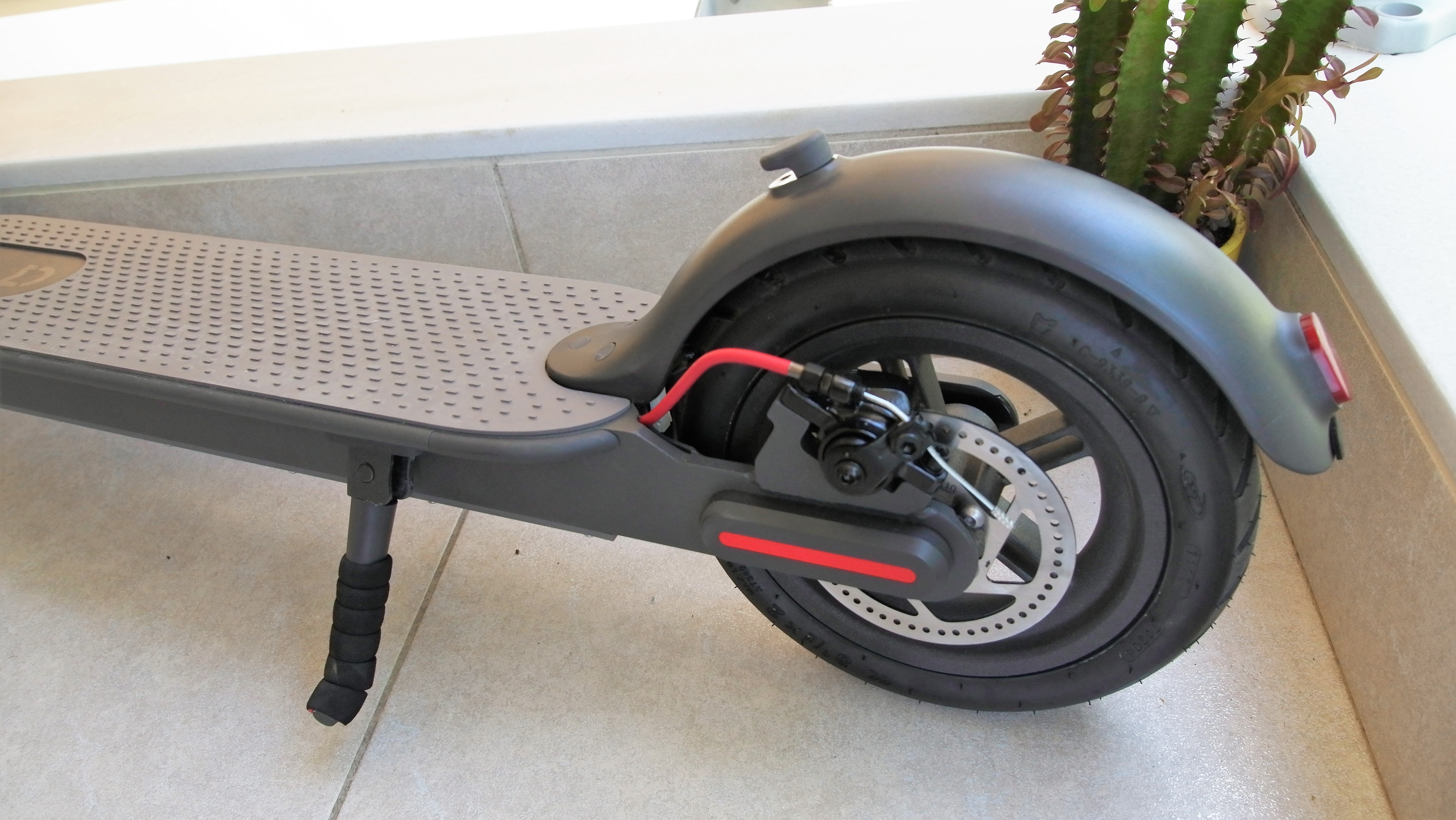

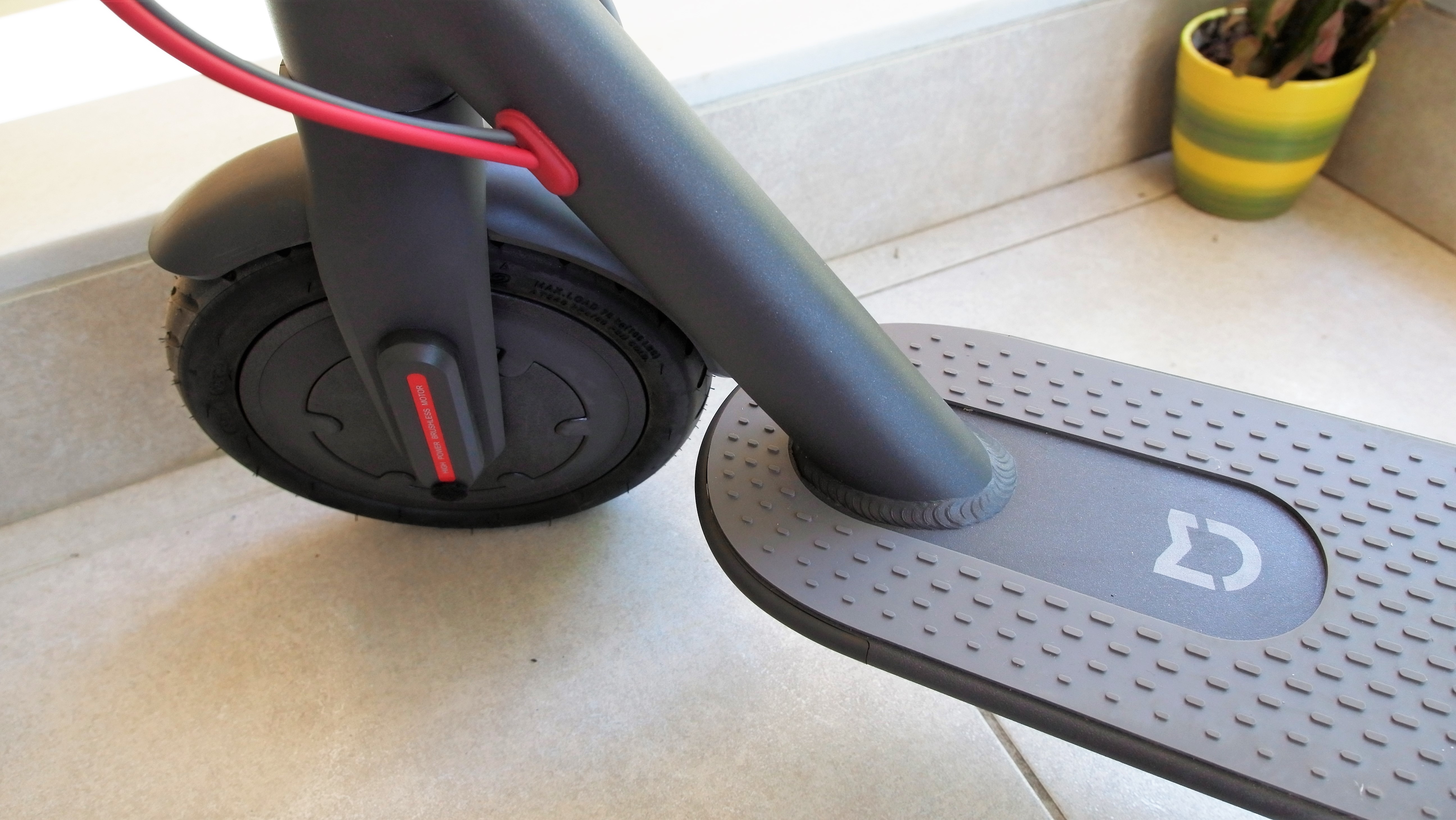

    Το Xiaomi M365 χρησιμοποιεί διπλό σύστημα πέδησης, στον πίσω τροχό έχει ένα δισκόφρενο παρόμοιο με αυτό που βρίσκεται στα ποδήλατα και είναι αρκετά αποτελεσματικό (Θέλει λίγο ρύθμιση κατά την παραλαβή).
    Εκτός από το αρκετά καλό φρενάρισμα, το σύστημα είναι επίσης εξαιρετικά αξιόπιστο και εύκολο στη ρύθμιση και συντήρηση, ενώ είναι επίσης ελεύθερο σύμπλεξης και συμβάλλει στη μεγαλύτερη διάρκεια ζωής της δισκό-πλακας.
    Ο μπροστινός τροχός έχει επίσης το ρόλο πέδησης με τη χρήση του ηλεκτροκινητήρα, σε συνδυασμό με τον έξυπνο ελεγκτή μπορεί με παλμούς να ρυθμίζει την ισχύ του φρένου καθιστώντας το λειτουργικό σύστημα E-ABS.
    Το φρένο του εμπρόσθιου τροχού ενεργοποιείται αυτόματα όταν ενεργοποιείται το πίσω φρένο από το χρήστη.

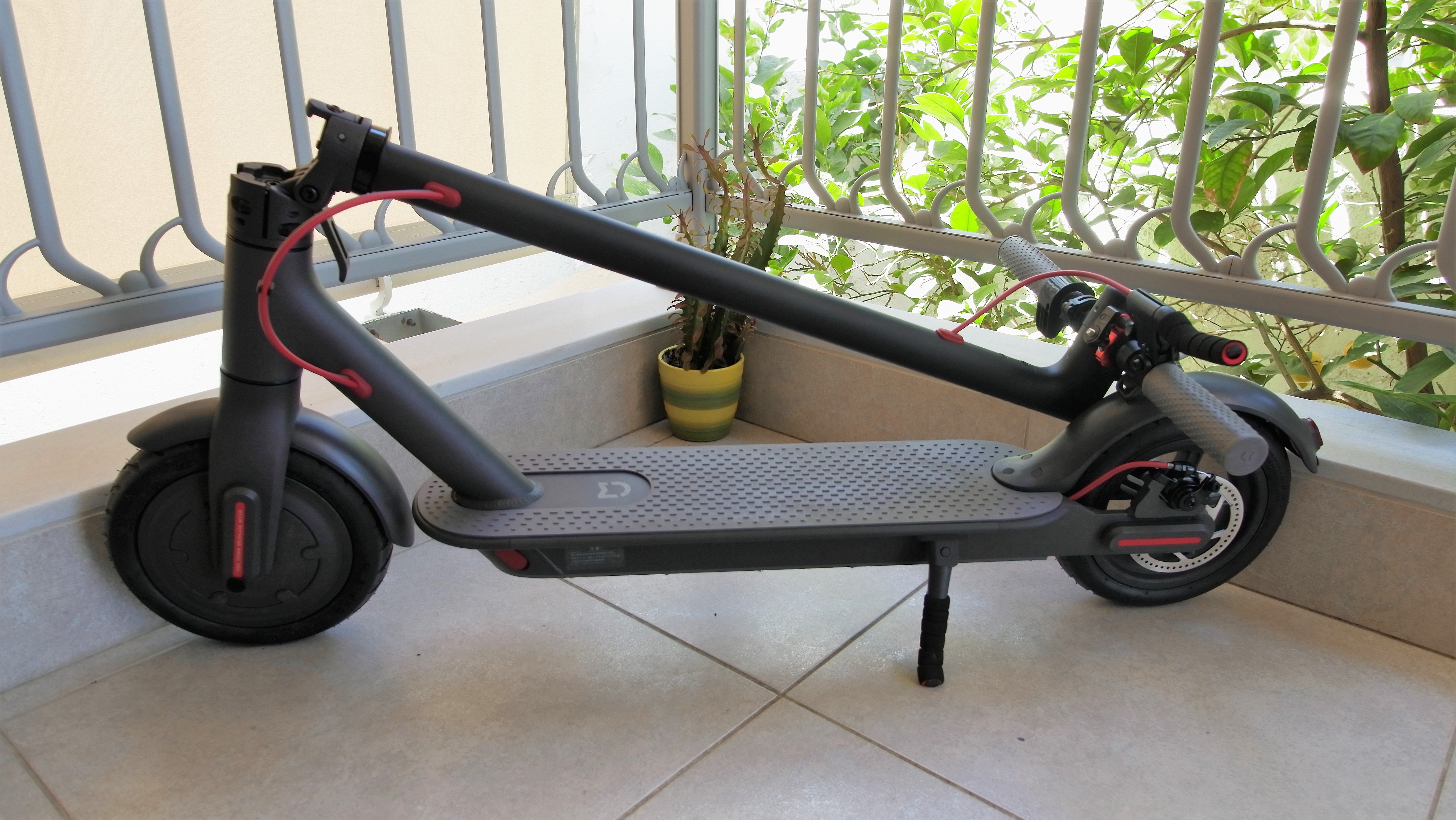

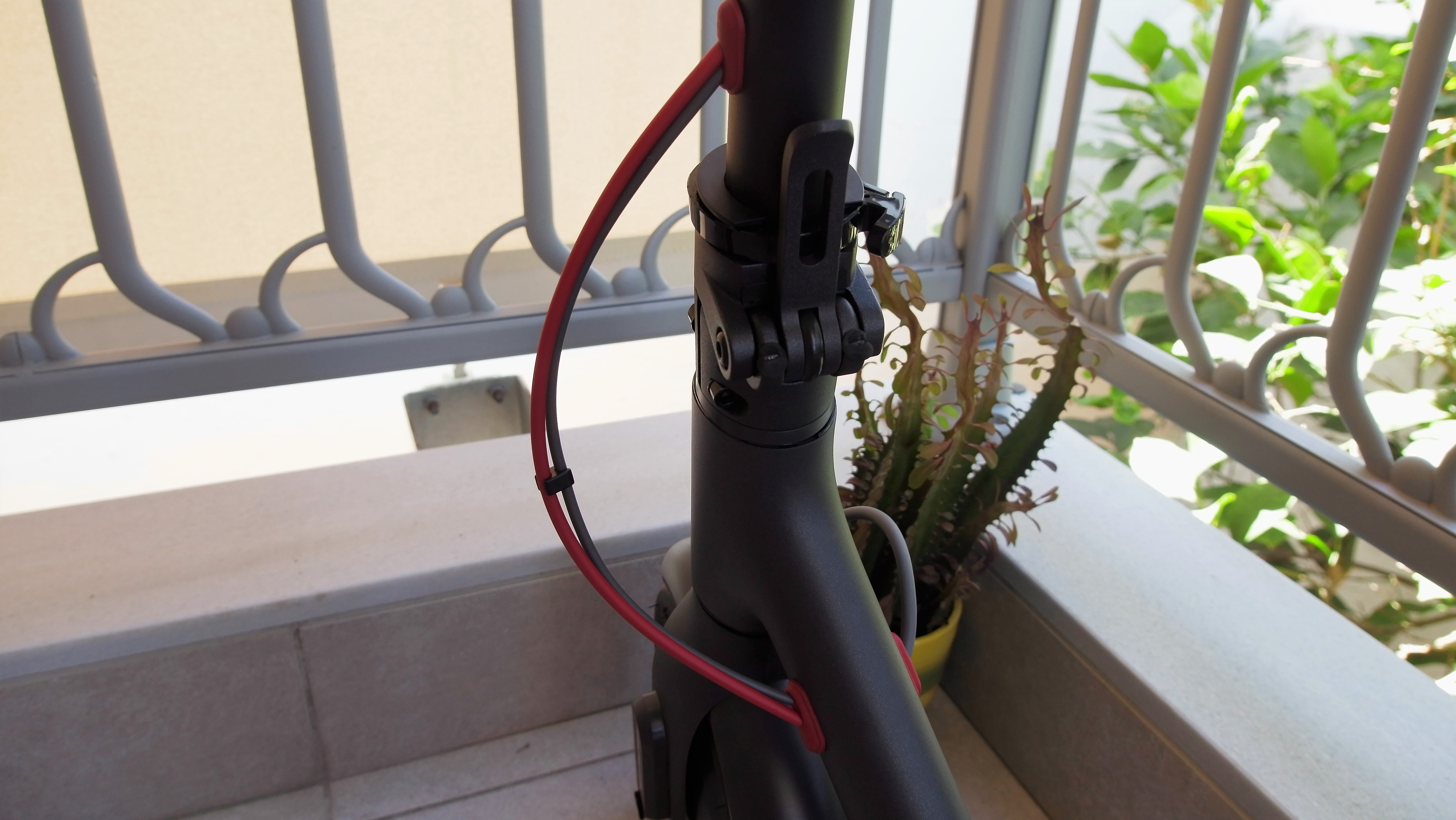

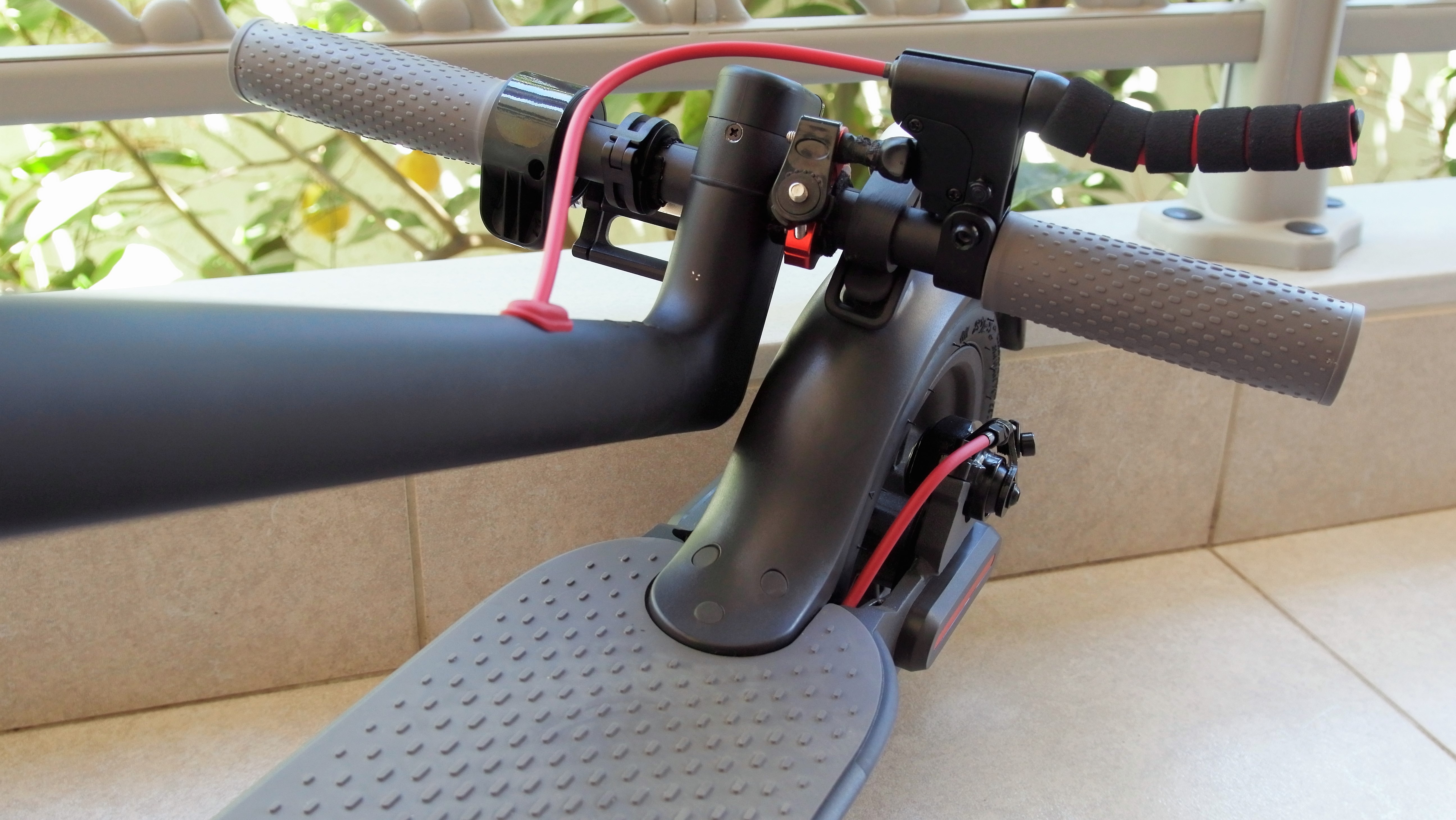

    Ένα άλλο βασικό χαρακτηριστικό του σκούτερ είναι ο σχεδιασμός φορητότητας του ,λόγω της αναδίπλωσής του χρειάζεται μόνο λίγα δευτερόλεπτα για να το διπλώσεις και να μετατρέψεις το τιμόνι σε χερούλι για μεταφορά. Στην κάτω πλευρά το M365 φέρει τις μπαταρίες και είναι λίγο βαρύ καθώς ζυγίζει 12,5 κιλά. Σε αυτό το σημείο καλό ειναι να αναφέρουμε οτι παρά το βάρος , ότι η ποιότητα κατασκευής είναι εξαιρετική, καθώς χρησιμοποιεί αλουμίνιο ποιότητας και όλα τα τμήματα συγκόλλησης είναι αρκετά μεγάλα και εμφανή για μεγαλύτερη ανθεκτικότητα. Επίσης τα πλαστικά μέρη είναι πάρα πολύ καλής ποιότητας.
    Ο μηχανισμός ασφάλισης του πτυσσόμενου μέρους είναι επίσης ένα σχεδιαστικό αριστούργημα , καθώς είναι εύκολο στη χρήση και 'έξυπνα' κατασκευασμένο, καθιστώντας το εξαιρετικά σκληρό και αξιόπιστο, αλλά και εύκολο στη χρήση.
    Για ακόμη μεγαλύτερη ασφάλεια, ένα δεύτερο πλαστικό άγκιστρο κλειδώνει τον κύριο μοχλό, έτσι ώστε να είναι αδύνατο το ''κατα λάθος'' άνοιγμα του κυρίως μοχλού.
    Το σύστημα αναδίπλωσης ολοκληρώνει και πάλι με ενα υπέροχο σχέδιο απο την Xiaomi και χρησιμοποιεί το μικρό κουδουνάκι-κόρνα ως άγκυστρο για να κλειδώσει το σκούτερ σε διπλωμένη λειτουργία, και πάλι εξαιρετικά απλή, αλλά χρήσιμη και εύκολη στη χρήση.

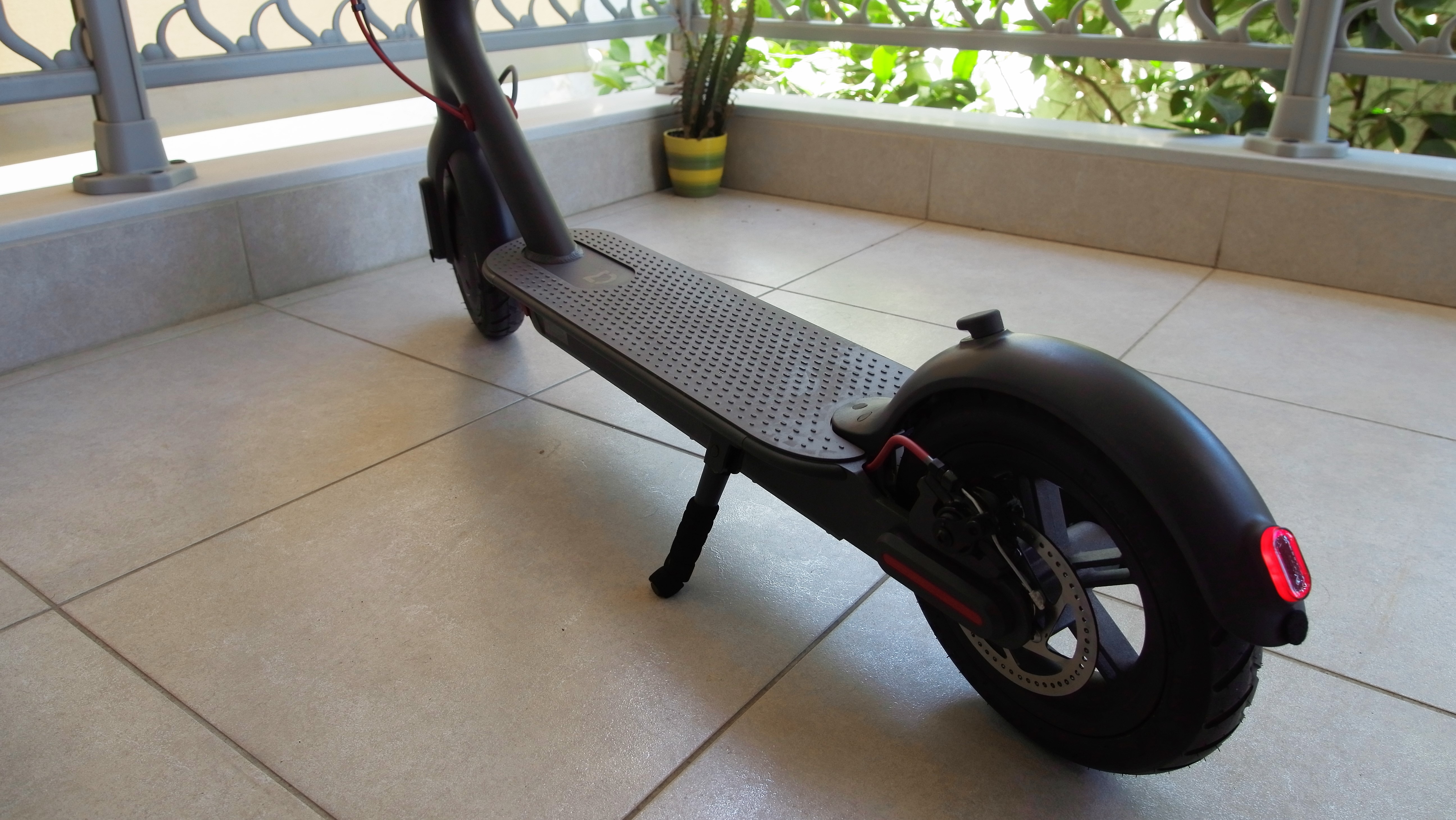

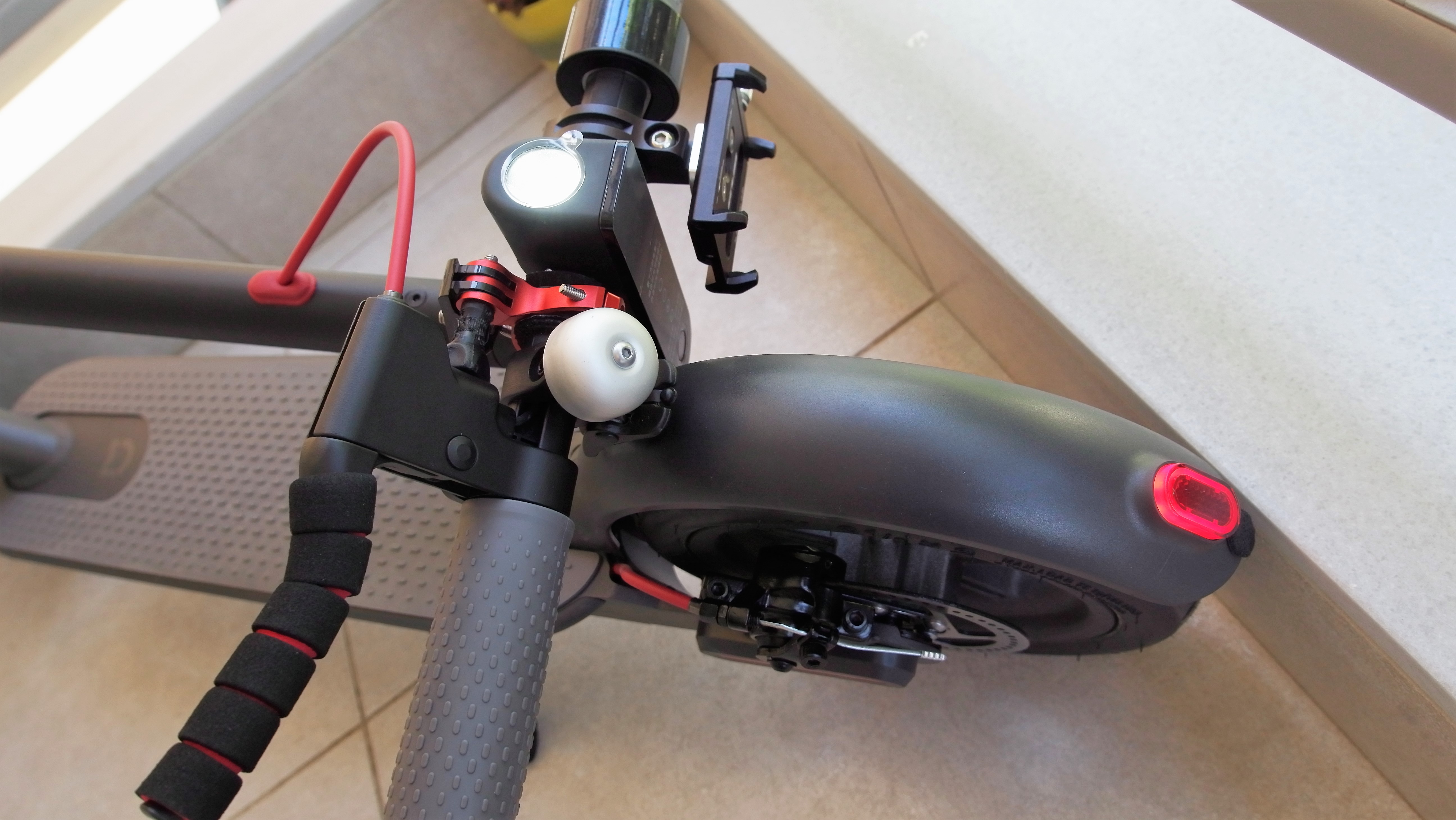

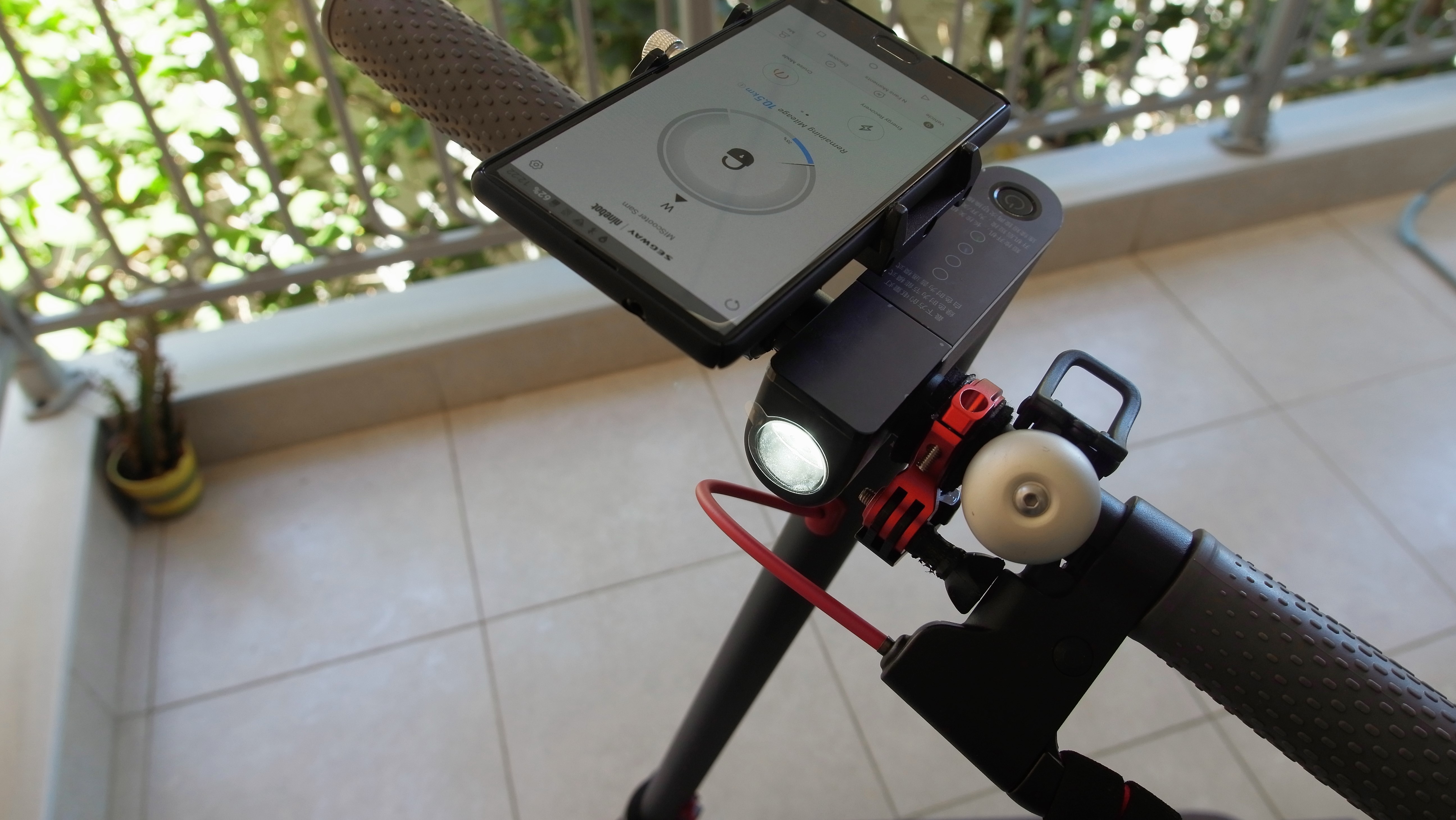

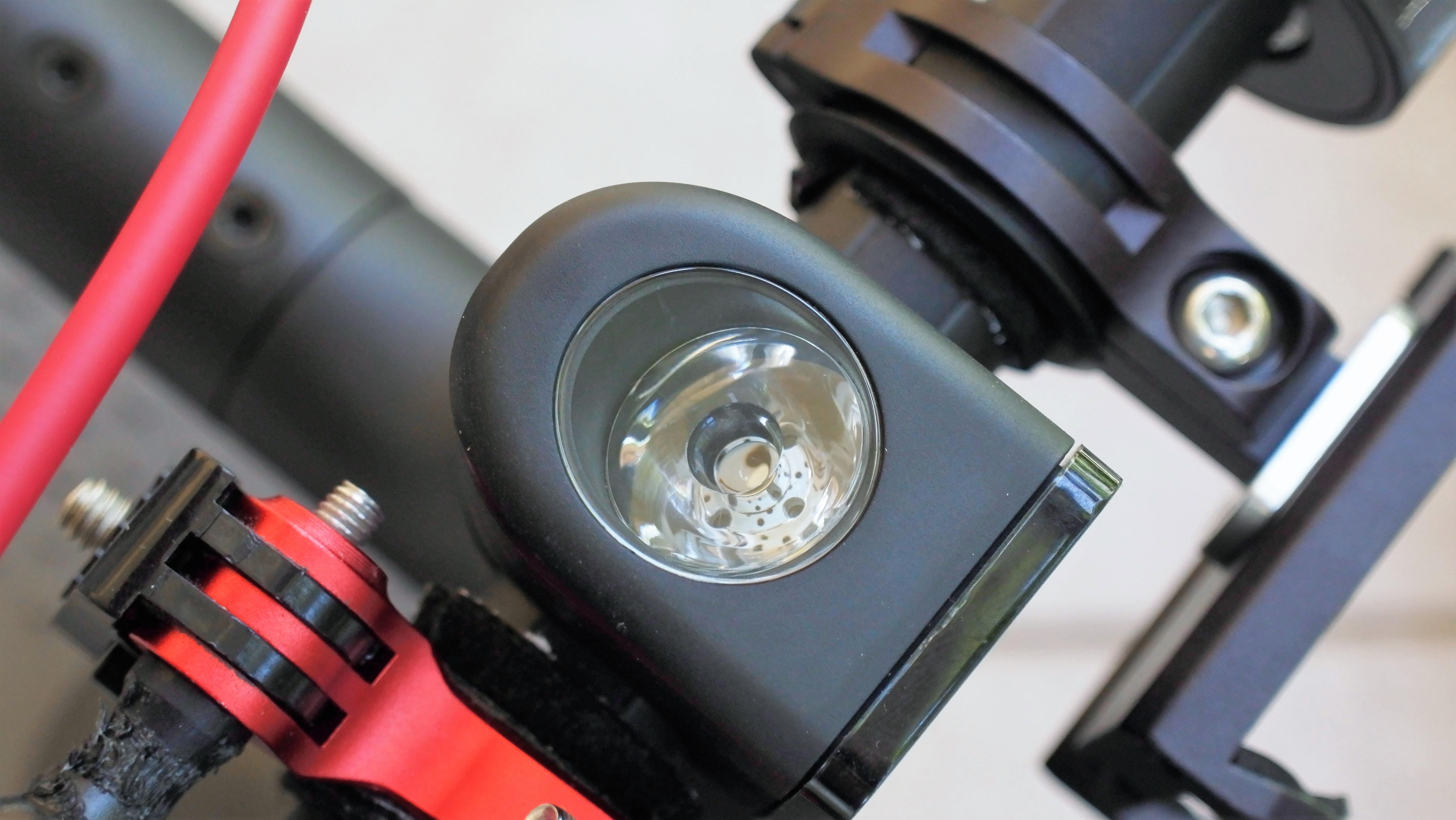

    Για να συμπληρωθεί η ασφάλεια και η χρηστικότητα του σκούτερ ,η Xiaomi τοποθέτησε πρόσθετο οπίσθιου φωτάκι που λειτουργεί και σαν φως φρένων, μαζί με έναν εμπρόσθιο προβολέα μεγάλης ισχύος LED που περιλαμβάνει φακό εστίασης.
    Το φως τροφοδοτείται με αξιοπρεπή τρόπο και μπορεί να αυξήσει την ορατότητα σε συνθήκες χαμηλού φωτισμού.

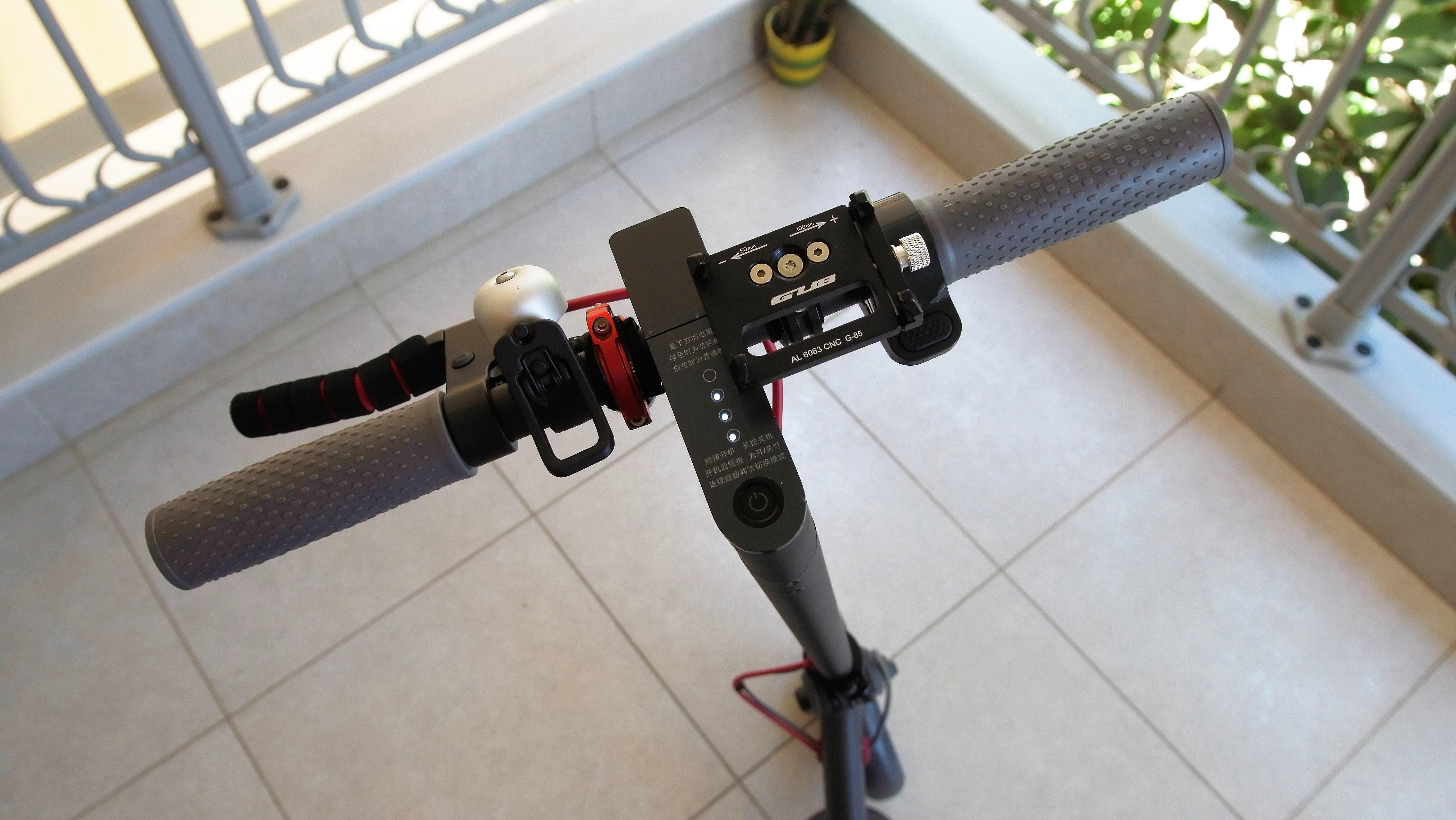

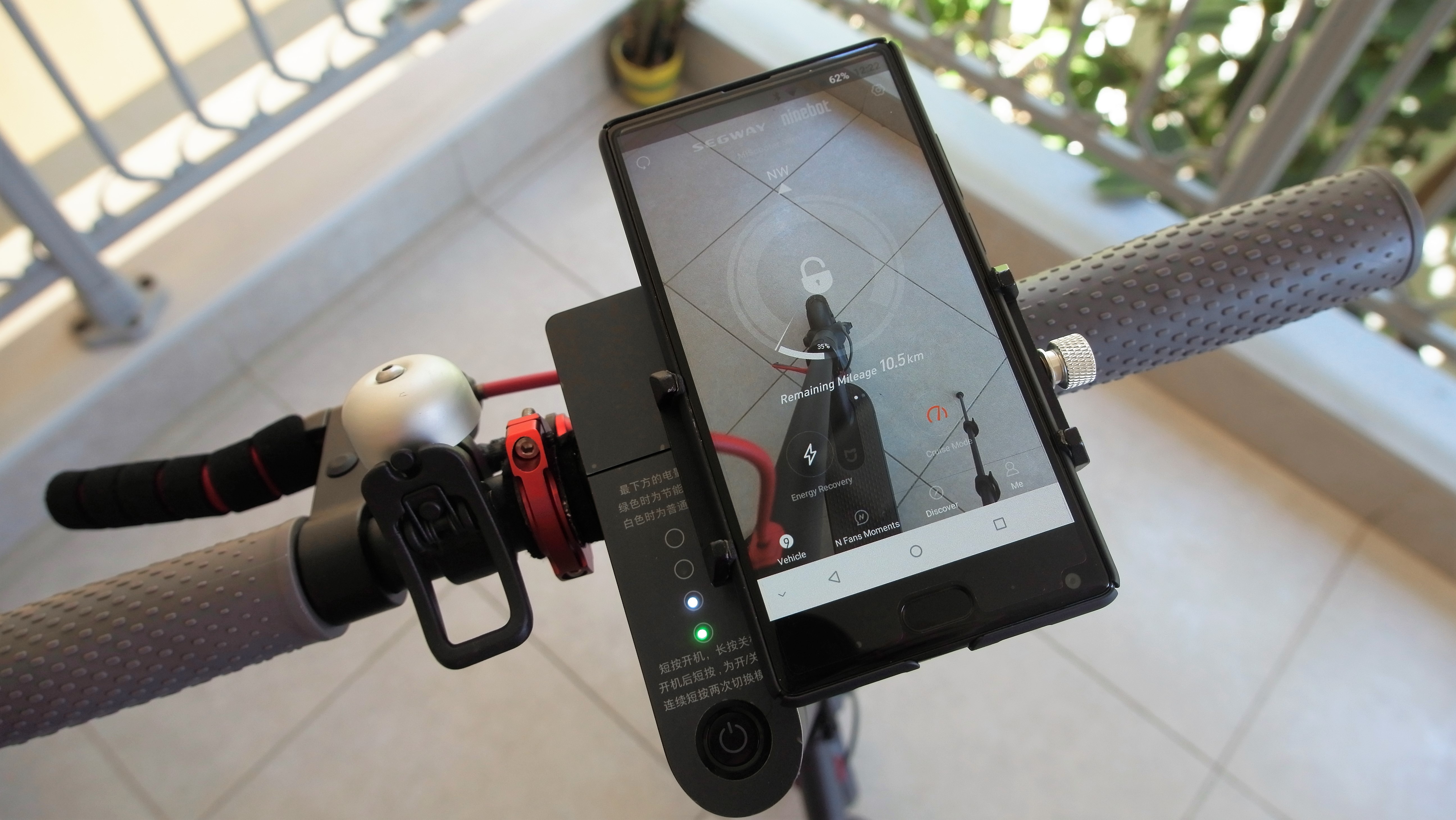

    Ο "πίνακας ελέγχου" του σκούτερ είναι επίσης μινιμαλιστικός και διαθέτει μόνο ένα απλό πλήκτρο που: θα ξεκινήσει και θα σταματήσει την ισχύ του σκούτερ, θα αλλάξει τον τρόπο λειτουργίας από το ECO σε κανονικό και θα ελέγξει επίσης τα φώτα.
    Το M365 παρέχει δύο λειτουργίες λειτουργίας ECOnomical, οι οποίες θα μειώσουν την τελική ταχύτητα σε περίπου 18-20 km / h και θα περιορίσουν επίσης τη δύναμη επιτάχυνσης. Αυτή η λειτουργία θα αυξήσει σημαντικά την εμβέλεια και θα μπορείτε εύκολα να επιτύχετε το διαφημισμένο εύρος των 30 χλμ.
    Στην οθόνη δίπλα στο διακόπτη τροφοδοσίας έχετε επίσης 4 ενδεικτικές λυχνίες LED που δείχνουν την περιοχή της μπαταρίας και τον τρόπο λειτουργίας. Μια άλλη ωραία λεπτομέρεια του M365 είναι ότι το LED θα σβήνει σαν ένα ταμπλό του αυτοκινήτου κατά την εκκίνηση των λαμπτήρων.
    Η κανονική λειτουργία προσφέρει την ανώτερη τελική ταχύτητα των 25km / h και θα αυξήσει κατά πολύ την ισχύ επιτάχυνσης, καθιστώντας την πραγματικά δυναμική και σπορ στη χρήση.

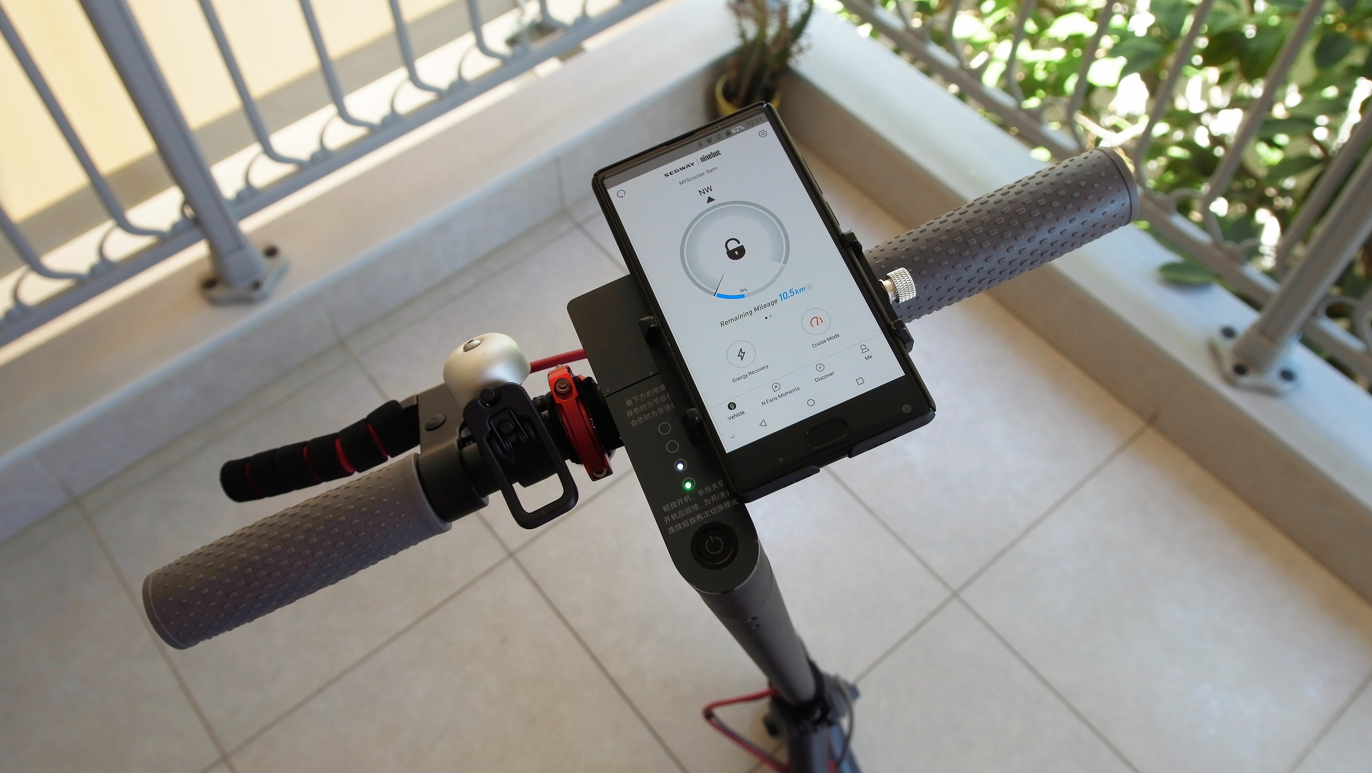

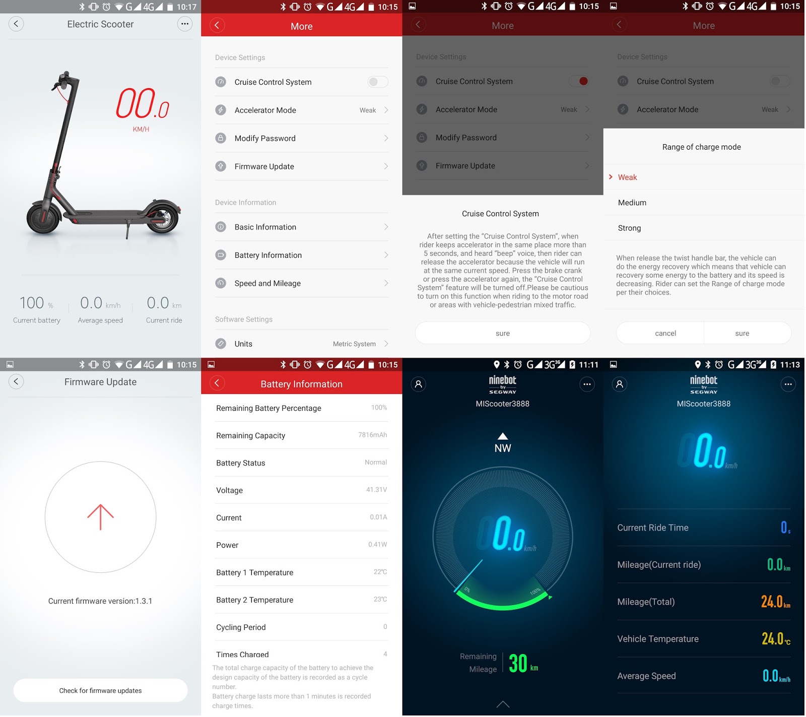

    Μπορείτε να ρωτήσετε γιατί το M365 καλείται έξυπνο σκούτερ; Η απάντηση είναι απλή, η Xiaomi ενσωματώνει συνδεσιμότητα bluetooth μεταξύ του ελεγκτή και της εφαρμογής Mi Home, καθιστώντας δυνατή τη χρήση του smartphone για σύνδεση με το scooter και τη λήψη πολλών επιπλέον πληροφοριών που μπορείτε να τροποποιήσετε.
    Θα γνωρίζετε σε πραγματικό χρόνο την ταχύτητα, το εύρος της κατάστασης της μπαταρίας και ούτω καθεξής. Μία ακόμη ενδιαφέρον λειτουργία είναι ότι η εφαρμογή Segway Ninebot λειτουργεί κανονικότατα, χρησιμοποιώντας το ως εναλλακτική εφαρμογή (Από το MiHome) ,είναι αρκετά πιο ενδιαφέρουσα και πιο σπορ με όλες τις πληροφορίες στην οθόνη σου.
    Ακολουθούν μερικές εικόνες από τις εφαρμογές:
