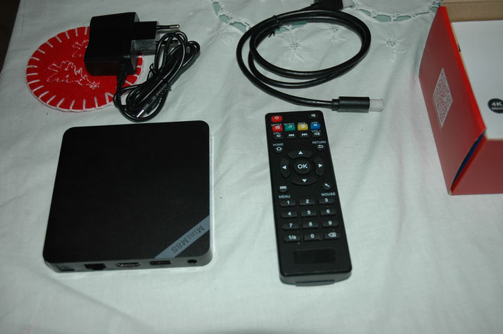

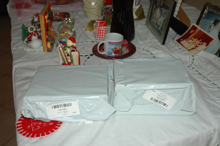

Έφτασε στα χέρια μου ένα δέμα από την DHL το οποίο περιείχε 2 συσκευασίες.
Η αποστολή είχε γίνει από την Ευρωπαϊκή αποθήκη του GearBest στην Αγγλία, και έκανε περίπου 3 εργάσιμες ημέρες να έρθει στα χέρια μου, χρόνος που είναι πολύ ικανοποιητικός,
και φυσικά χωρίς να υπάρχει ανάγκη να περάσει από τελωνείο εφόσον η Μεγάλη Βρετανία δεν έχει αποχωρήσει ακόμη από την Ευρωπαϊκή Ένωση.

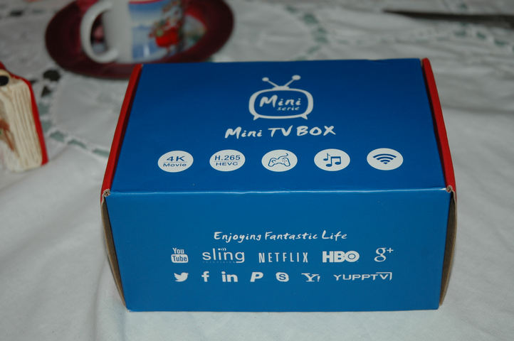

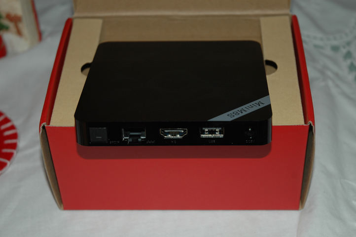

Η συσκευασία ήταν αρκετά καλή, και όπως είπα περιείχε 2 δέματα.
Το ένα δέμα ήταν με το Mini M8S II (φθηνότερο μοντέλο), ενώ το δεύτερο δέμα περιέχει το ]Beelink GT1το οποίο είδαμε σε προηγούμενο Review.
Η συσκευασία είναι απλή και τυπική, και περιλαμβάνει τα εξής.

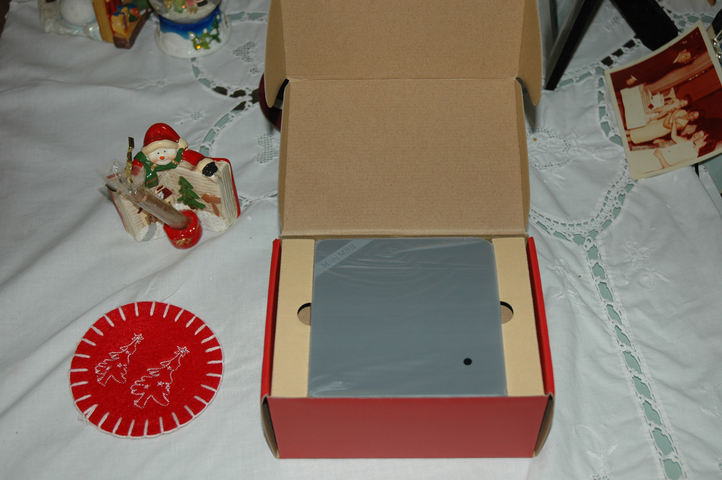

Η συσκευασία του Mini M8S II περιλαμβάνει...
- Ένα καλώδιο HDMI
- Toτροφοδοτικό του με Ευρωπαϊκό φις
- Ένα τηλεχειριστήριο (Δεν περιλαμβάνει μπαταρίες 2χΑΑΑ)
- Ένα εγχειρίδιο χρήσης με βασικές οδηγίες σύνδεσης της συσκευής.

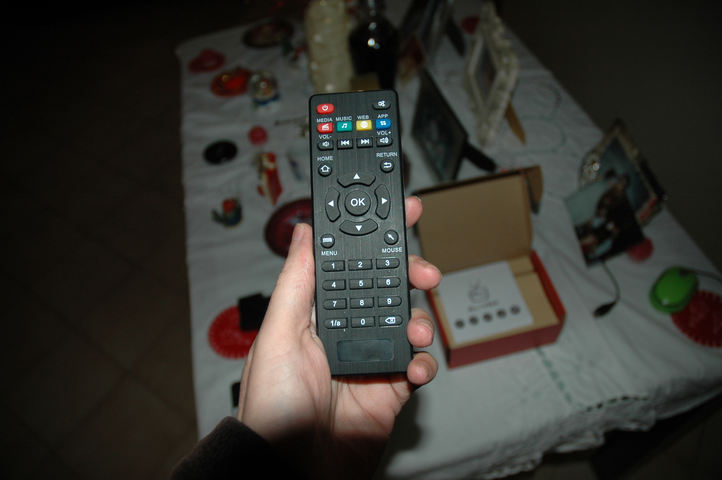

Το τηλεχειριστήριο είναι απλό και εργονομικό και περιλαμβάνει σχεδόν όλα τα πλήκτρα που είναι απαραίτητα για την λειτουργία της συσκευής.
Είναι πολύ εύκολο στην χρήση του.
Το τηλεχειριστήριο είναι φτιαγμένο από φθηνό πλαστικό, αλλά έχει καλή αίσθηση στο κράτημα και καλή αφή στα πλήκτρα, οπότε και θα σας ικανοποιήσει.
Βέβαια το καλύτερο που έχετε να κάνετε είναι να προμηθευτείτε ένα ασύρματο πληκτρολόγιο-mouse,
ώστε να μπορέσετε να έχετε εύκολη και γρήγορη πλοήγηση και πληκτρολόγηση όπου αυτό είναι απαραίτητο, γιατί με το τηλεχειριστήριο,
είναι πολύ δύσκολο να πληκτρολογήσετε και να πλοηγηθείτε σε περιβάλλοντα που είναι απαραίτητη η χρήση ενός Mouse.
Το συμπεριλαμβανόμενο τηλεχειριστήριο υπερύθρων λειτουργεί καλά, και το εύρος χρήσης του φτάνει τα 10 μέτρα.

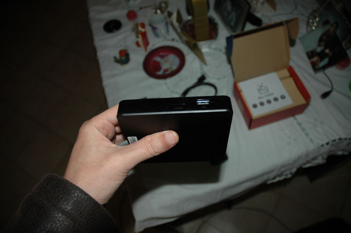

To Mini M8S II, είναι αρκετά όμορφο στην εμφάνισή του, και με μέτρια ποιότητα πλαστικών.
Βέβαια αυτό δικαιολογείται από την τιμή του, που είναι σχεδόν η μισή από το Beelink GT1 που είχαμε δει σε άλλο Review.

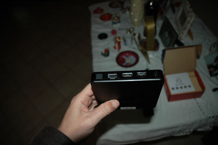

Στα πλαϊνά της και στο πίσω μέρος της συσκευής βρίσκουμε...
- Την είσοδο τροφοδοσίας (DC 5V).
- 1 θύρα USB 2
- 1 θύρα HDMI out για την σύνδεση με την τηλεόραση
- 1 θύρα LAN για την σύνδεση με το Routerσας
- 1 θύρα SPDIF optical (για την ψηφιακή έξοδο του ήχου)
- 1επιπλέον θύρα USB 2
- 1 υποδοχή για Micro SD Card (για επέκταση της χωριτικότητας της συσκευή σας)

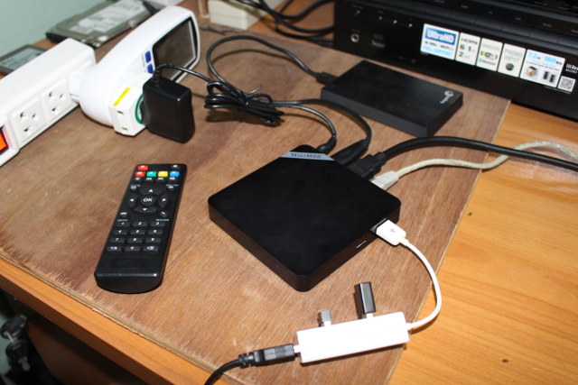

Η συσκευή έρχεται με μόνο δύο θύρες USB, και μπορείτε να συνδέσετε μια μονάδα σκληρού δίσκου USB σε μία από τις θύρες, και ένα USB hub σε μία άλλη,
ώστε να συνδέσετε εκεί ένα dongle RF για ασύρματο πληκτρολόγιο & ποντίκι, καθώς και ένα gamepad, ώστε να το χρησιμοποιήσετε στα παιχνίδια που προφανώς θα παίζετε εσείς ή τα παιδιά σας.

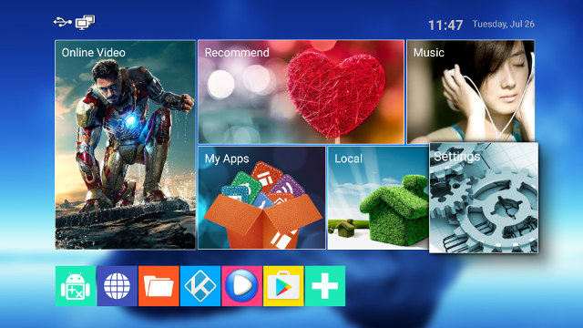

Στα αριστερά της οθόνης θα βρείτε και μια ενότητα για να ρυθμίσετε την ημερομηνία & ώρα, καθώς και τον καιρό για την πόλη σας.

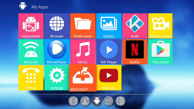

Στην κεντρική οθόνη του Launcherθα βρείτε τα εικονίδια των εφαρμογών που έχουν προ-εγκατασταθεί (Kodi, Browser, Play Store, Διαχείριση αρχείων, Ρυθμίσεις ...),
και ένα τμήμα με τα αγαπημένα σας, καθώς φυσικά και θα είναι άδειο, αλλά μπορείτε εύκολα να προσθέσετε ή να αφαιρέσετε εικονίδια όπως έκανα στο screenshot παραπάνω.
Θα έχετε επίσης πρόσβαση τα πιο αγαπημένα στα αριστερά και δεξιά της κύριας οθόνης.

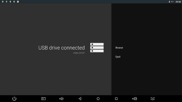

Μόλις συνδέσετε ένα σκληρό δίσκο, θα εμφανιστεί ένα αρκετά ενοχλητικό μήνυμα που αναφέρει ότι "Συνδέθηκε ένα USB Drive",
και το κακό είναι πως θα εμφανίζεται σε κάθε εκκίνηση που θα κάνετε στην συσκευή.

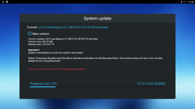

ΟΤΑ Firmware Update

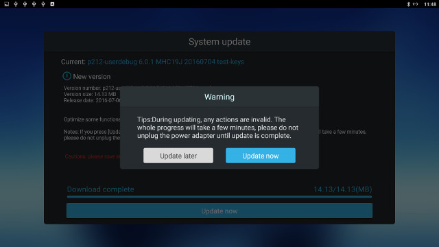

Επειδή προφανώς όταν παραλάβετε την συσκευή σας θα έχουν μεσολαβήσει αρκετά Firmware Updates, μία από τις πρώτες κινήσεις που έκανα εγώ,

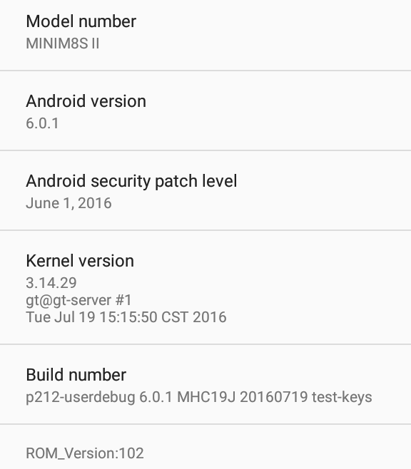

ήταν να πάω στη λίστα των εφαρμογών, και να επιλέξω το ΕΝΗΜΕΡΩΣΗ & BACKUP για να ελέγξω αν υπάρχει αναβάθμιση και να προχωρήσω σε (ΟΤΑ) Firmware Update .
Έτσι λοιπόν, καλό είναι να κάνετε και εσείς το ίδιο, καθώς συνήθως αυτά τα Updatesδιορθώνουν τα όποια Bugs υπήρχαν σε παλιότερες εκδόσεις,
αλλά σε ορισμένες περιπτώσεις προσθέτουν και μερικές επιπλέον εφαρμογές και δυνατότητες στην συσκευή σας.
Στην δική μου περίπτωση χρειάστηκαν 2 διαδοχικά Updates, ώστε τελικά να μπει η πιο πρόσφατη Version στην συσκευή μου.

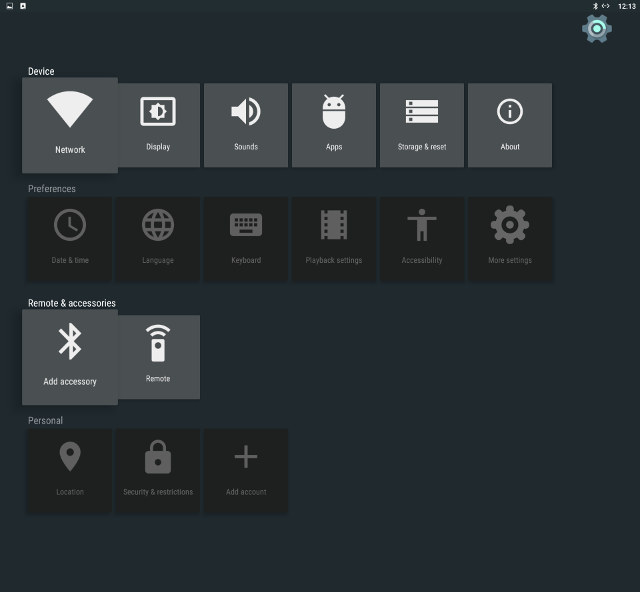

Ρυθμίσεις
Στις ρυθμίσεις οι πιο χρήσιμες επιλογές περιλαμβάνουν:
- Συσκευή
- Δίκτυο - WiFi, Ethernet, και VPN
- Απεικόνιση
- ανάλυση οθόνης: Αυτόματη ενεργοποίηση / απενεργοποίηση, βαθύ χρώμα mode on / off, 1080p24 / 50/60, 720p50 / 60, 4k2k 24/25/30/50/60 / SMPTE, 576p50, 480p60, 1080i50 / 60
- θέση της οθόνης, Day Dream, HDR (Auto, On, Off)
- Ήχος -> Ψηφιακές Ήχοι -> Αυτόματη ανίχνευση, PCM, HDMI, SPDIF
- προτιμήσεις
- Ρυθμίσεις αναπαραγωγής - HDMI με δυνατότητα προσαρμογής on / off
- Περισσότερες ρυθμίσεις - Πρόσβαση στις ρυθμίσεις του Android 6.0.1
Το καλό με το Mini M8S II είναι ότι μπορούμε να ρυθμίσουμε την έξοδο βίντεο σε 4K 60Hz, και ότι θα παραμείνει έτσι ακόμη και μετά από Reboot της συσκευής,
σε αντίθεση με πολλά άλλαTV-Box, που σε κάθεReboot χάνουν αρκετές από τις ρυθμίσεις που κάνουμε.
Στο μενού More Settings (Πρόσθετες ρυθμίσεις) αποκτούμε πρόσβαση στις ρυθμίσεις του Android Marshmallow με όλες τις συνήθεις επιλογές.

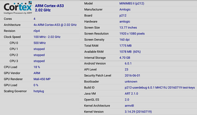

H κατανάλωση ενέργειας της συσκευής με βάση κάποιες πληροφορίες που βρήκαμε στο Inrenet, είναι αρκετά καλή,
και θα πρέπει να θυμάστε πως το Mini M8S II κρατάει πάντα τα USB και Ethernet σε κατάσταση αναμονής:
Η κατανάλωση σε διάφορες καταστάσεις είναι η παρακάτω...αρκεί να είναι συμβατές με Android TV Box.

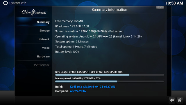

Το Mini M8S II έρχεται προ-φορτωμένο με μια έκδοση του Kodi, αλλά εγώ προχώρησα σε αναβάθμιση όλων των εφαρμογών από το Google Play.
Η αναβάθμιση λοιπόν εγκατέστησε το Kodi 16,1 το οποίο και λειτουργεί χωρίς κανένα πρόβλημα.

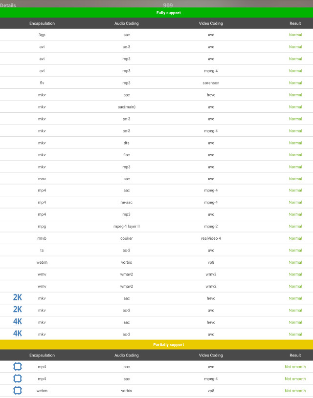

Οι δοκιμές αναπαραγωγής διαφόρων φορμά Video,έδωσαν τα παρακάτω αποτελέσματα.
- HD.Club-4K-Chimei-inn-60mbps.mp4 – OK
- sintel-2010-4k.mkv – HDMI_4K_SMPTE (24 Hz): με σπασίματα! HDMI_4K_60Hz: OK
- Beauty_3840x2160_120fps_420_8bit_HEVC_MP4.mp4 (H.265) – OK
- Bosphorus_3840x2160_120fps_420_8bit_HEVC_MP4.mp4 (H.265) – OK
- Jockey_3840x2160_120fps_420_8bit_HEVC_TS.ts (H.265) – OK
- MHD_2013_2160p_ShowReel_R_9000f_24fps_RMN_QP23_10b.mkv (10-bit HEVC) – HDMI_4K_SMPTE (24 Hz): με σπασίματα! HDMI_4K_60Hz: OK
- phfx_4KHD_VP9TestFootage.webm (VP9) – OK
- BT.2020.20140602.ts (Rec.2020 compliant video; 36 Mbps) – OK. Με πολύ μεγάλη χρήση της CPU
- big_buck_bunny_4k_H264_30fps.mp4 – OK
- big_buck_bunny_4k_H264_60fps.mp4 – με σπασίματα και delay στον ήχο
- Fifa_WorldCup2014_Uruguay-Colombia_4K-x265.mp4 (4K, H.265, 60 fps) – OK
- Samsung_UHD_Dubai_10-bit_HEVC_51.4Mbps.ts (10-bit HEVC / MPEG-4 AAC) – OK
- Astra-11479_V_22000-Canal+ UHD Demo 42.6 Mbps bitrate.ts (10-bit H.265 from DVB-S2 stream) – OK
- Asteroids-4K.mp4 (10-bit H.264; 120 Mbps) – HDD: Δεν είναι ομαλή η αναπαραγωγή και με προβλήματα στον ήχο
- Ducks Take Off [2160p a 243 Mbps].mkv (4K H.264 @ 30 fps; 243 Mbps; no audio) – HDD: Με σπασίματα
- tara-no9-vp9.webm (4K VP9 YouTube video) – OK
- The.Curvature.of.Earth.4K.60FPS-YT-UceRgEyfSsc.VP9.3840×2160.OPUS.160K.webm (4K VP9 @ 60 fps + opus audio) – OK την περισσότερη ώρα, εκτός από τα πρώτα 5 δευτερόλεπτα.
Λίγο πολύ η αναμενόμενη συμπεριφορά όπως στις περισσότερες συσκευές Amlogic.

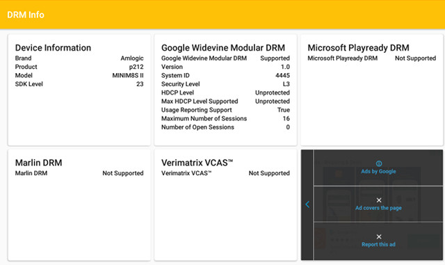

Υποστήριξη DRM
Στο Youtube μπορείτε να έχετε αναπαραγωγή των Video μέχρι και τα 1080p χωρίς κανένα πρόβλημα.

Σε ότι αφορά την υποστήριξη των αρχείων και Partitions, υπήρξαν κάποια προβλήματα με τα αρχεία που έχουν να κάνουν με τα δικαιώματα εγγραφής του Android 6
Παρακάτω βλέπετε έναν σχετικό πίνακα που βρήκαμε στο Internet για την συσκευή.
| Σύστημα αρχείων | Ανάγνωση | Εγγραφή |
| NTFS | ΟΚ | OXI |
| EXT-4 | Δεν κάνει mount | Δεν κάνει mount |
| exFAT | ΟΚ | OXI |
| BTRFS | Δεν κάνει mount | Δεν κάνει mount |
| FAT32 | ΟΚ | OXI |

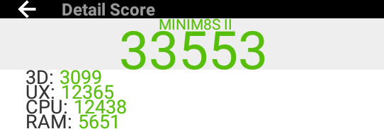

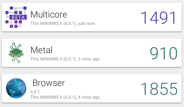

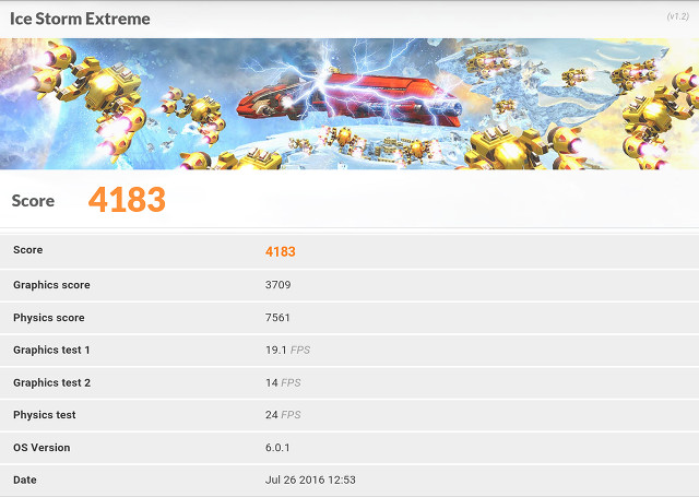

Mini M8S II Benchmarks
Στο Antutu 6.x τα πηγαίνει αρκετά καλά, και βγάζει 33.533 μονάδες.
Μην ξεχνάτε πως έχει χαμηλότερο χρονισμό στην CPU και είναι λογικό να έχει χαμηλότερο σκορ από το Beelink GT1.

- Android 6.0
- OTA firmware update
