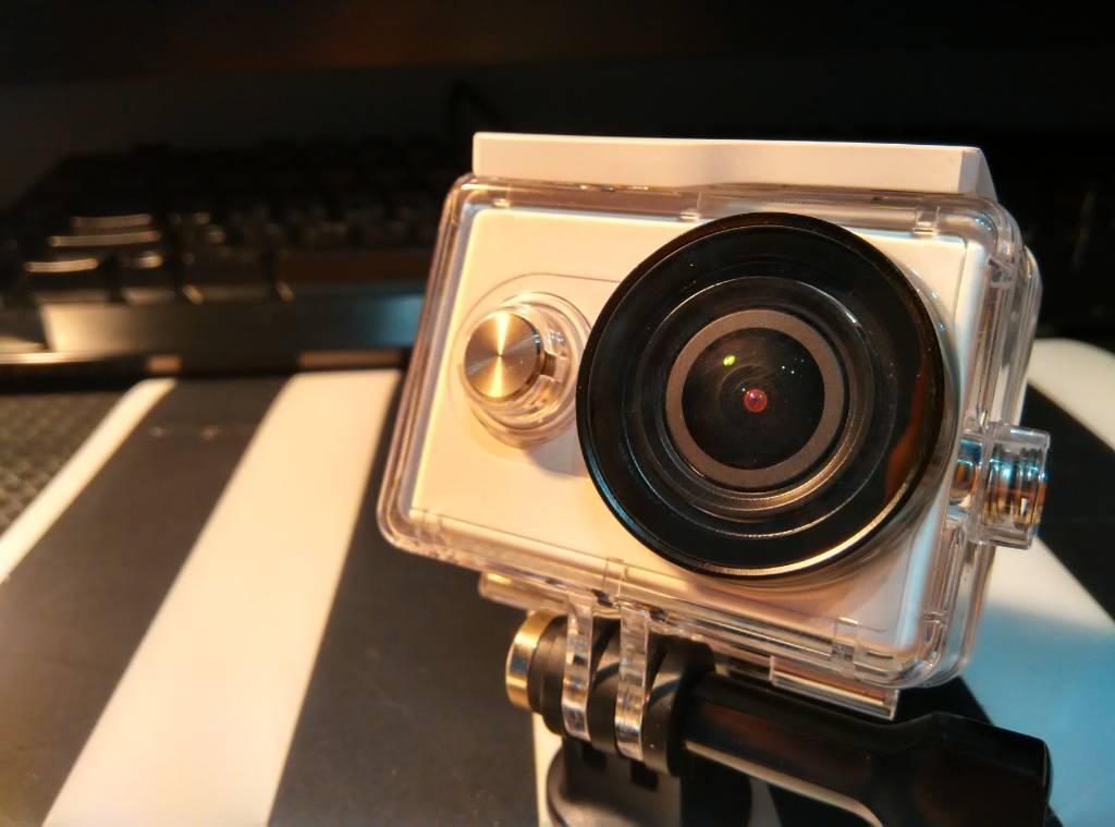

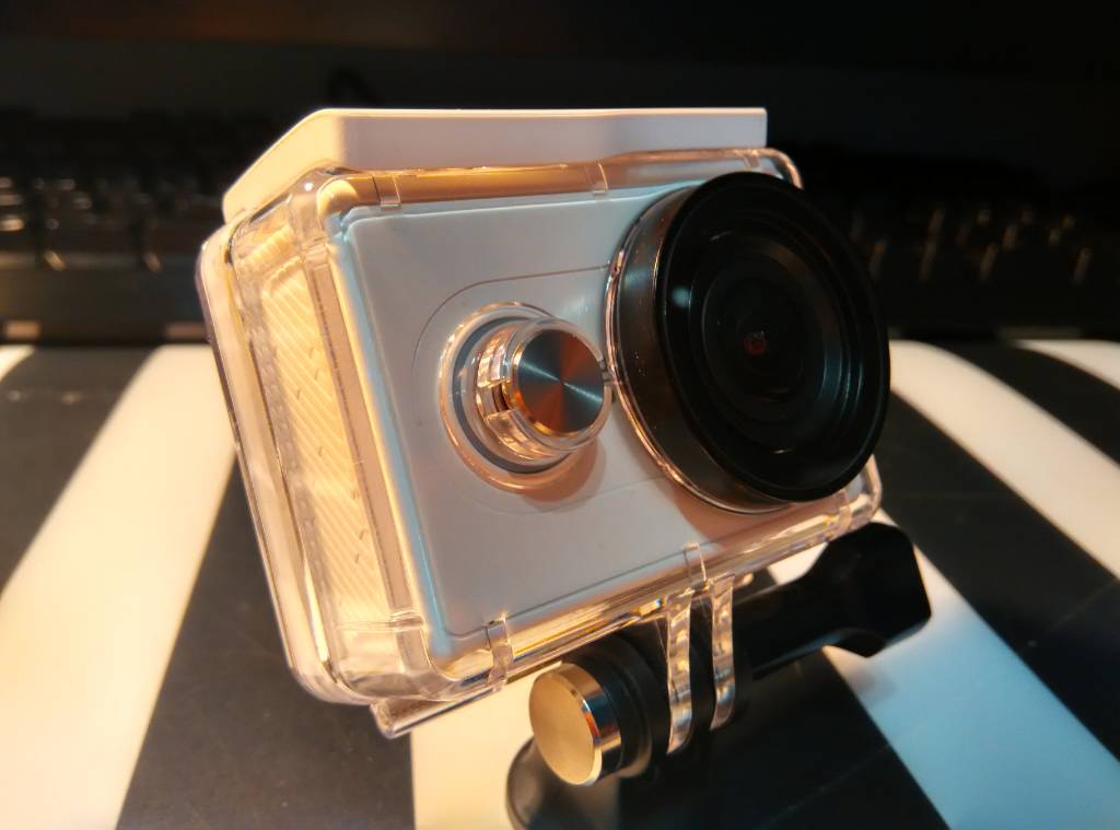

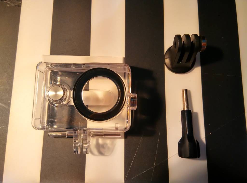

      Η θήκη τοποθετείται σε βεντούζες, βάσεις κλπ με σύνδεσμο τύπου GoPro. Για αυτό στο κουτί της Original αδιάβροχης θήκης, περιέχεται μια μακριά "βίδα", και μια βάση για σύνδεση σε 1/4 βίδες τρίποδων κλπ.

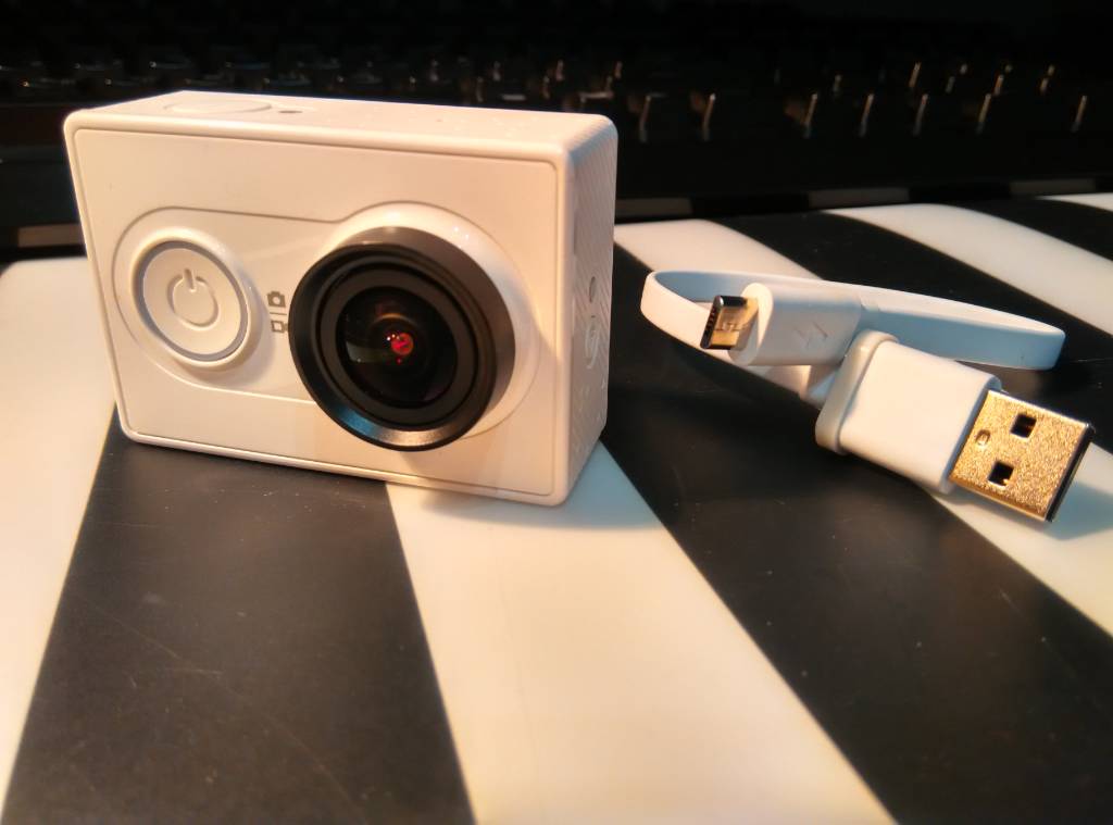

      Η κάμερα σε άσπρο είναι απλά μια κούκλα, και όταν λειτουργεί το μπροστινό LED ring που περικυκλώνει το On-Off κουμπί, παίρνει ένα ακόμη πιο όμορφο look.

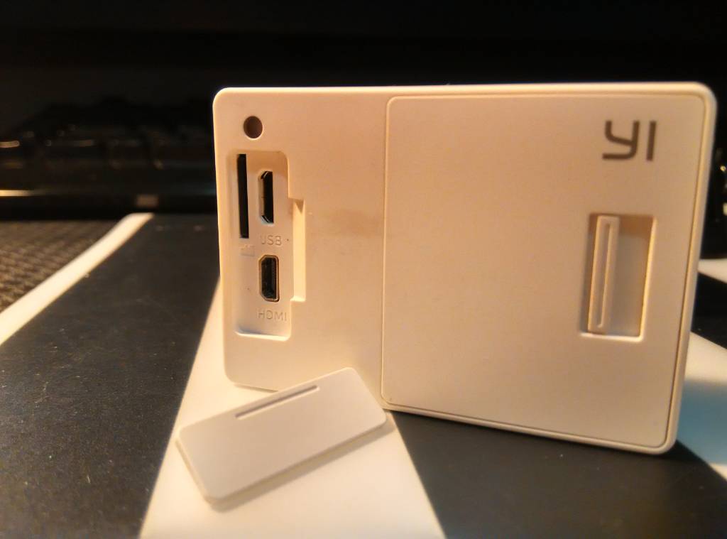

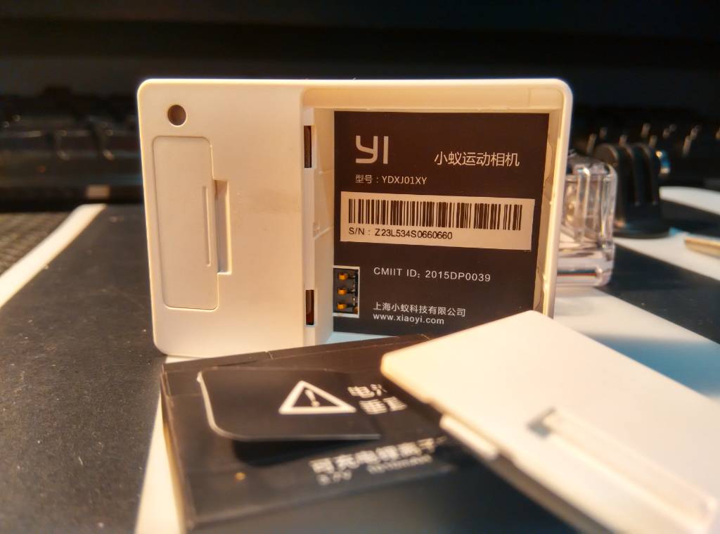

      Στο πίσω μέρος της κάμερας βρίσκουμε ένα πορτάκι με θύρα για micro SD, μια θύρα micro USB, και μια θύρα micro HDMI. Επίσης πίσω υπάρχει και το πορτάκι για την αφαιρούμενη μπαταρία.

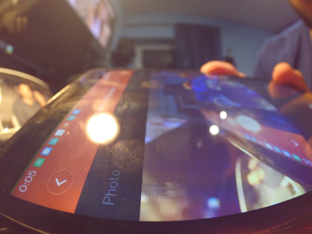

      Κατεβάζοντας την εφαρμογή για Android ή iOS ξεκινάμε να αποκαλύπτουμε τη δύναμη της κάμερας. Μέσω της εφαρμογής βλέπουμε σχεδόν Live εικόνα από τη κάμερα και μπορούμε να χρησιμοποιήσουμε το κινητό μας σαν τηλεκοντρολ, επιλέγουμε εάν θέλουμε να τραβάμε απλά φωτογραφίες, να τραβάμε με καθυστέρηση μέσω timer, να τραβάμε timelapse (από 0.5s μέχρι 60s), και να τραβάμε burst, ή να τραβήξουμε βίντεο. Επίσης μπορούμε από τις ρυθμίσεις της κάμερας μέσω της εφαρμογής να αλλάξουμε ανάλυση βίντεο και fps, να αλλάξουμε Format (PAL - NTSC), να αλλάξουμε εάν θέλουμε να υπάρχει timestamp στο βίντεο, και υπάρχουν και αντίστοιχα settings για τις φωτογραφίες. Όμως οι ρυθμίσεις δεν σταματούν εκεί. Μπορούμε να επιλέξουμε εάν θέλουμε τα LED της κάμερας να δουλεύουν όλα, ή όχι, εάν θέλουμε να διορθώνει την παραμόρφωση του φακού αυτόματα, εάν θέλουμε να αλλάζει μόνη της η κάμερα σε Low-Light Mode, και πολλά ακόμη.
      Επίσης μέσω της εφαρμογής μπορούμε να κατεβάσουμε τα βίντεο και τις φωτογραφίες στο κινητό μας.
