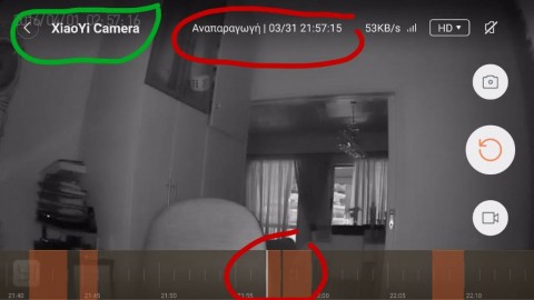

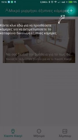

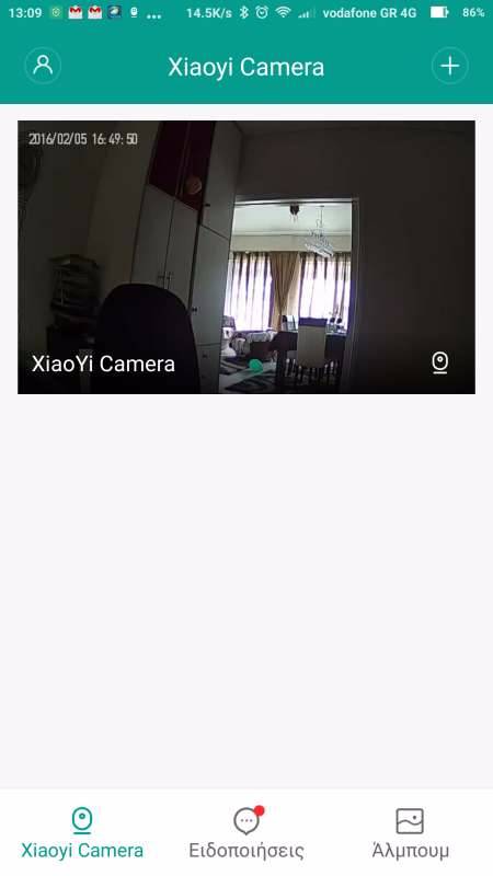

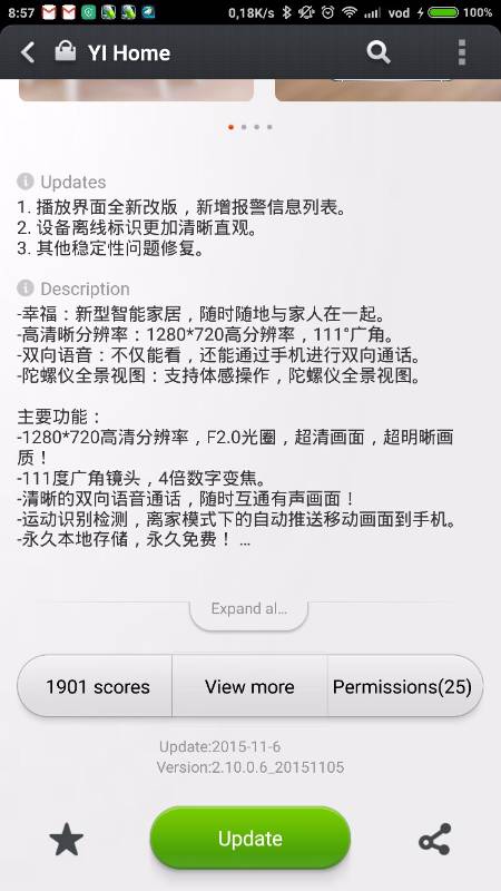

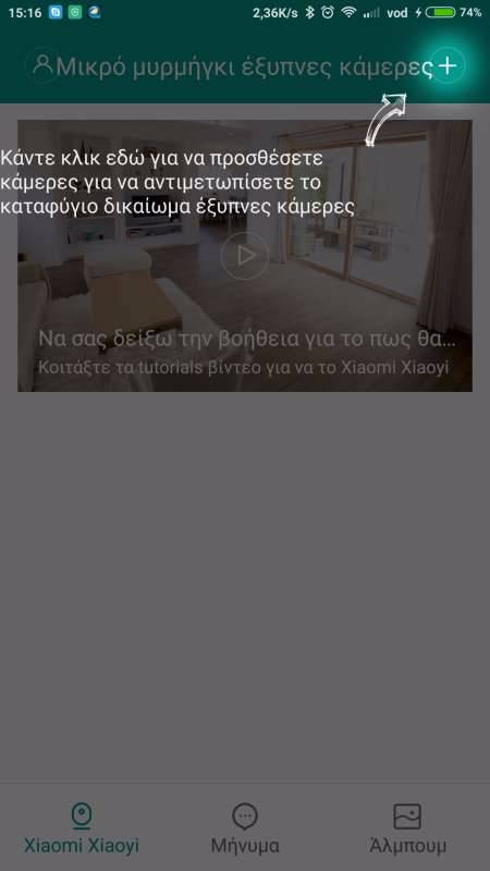

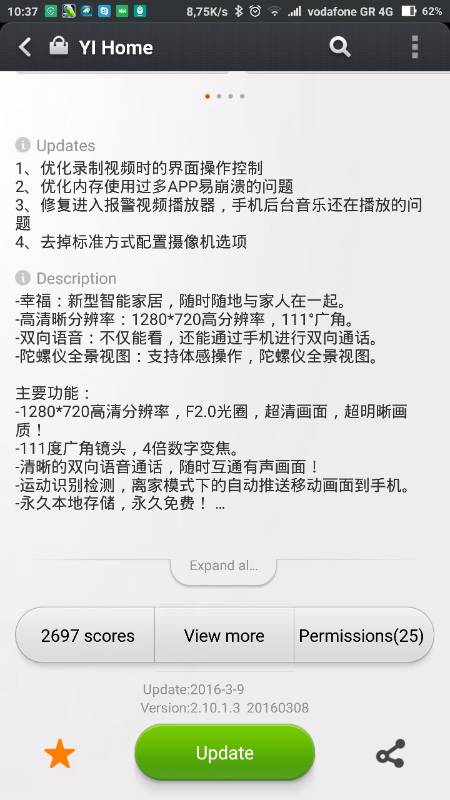

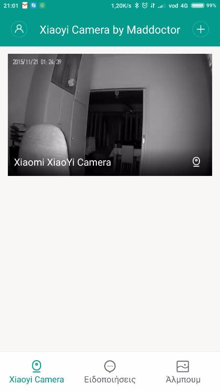

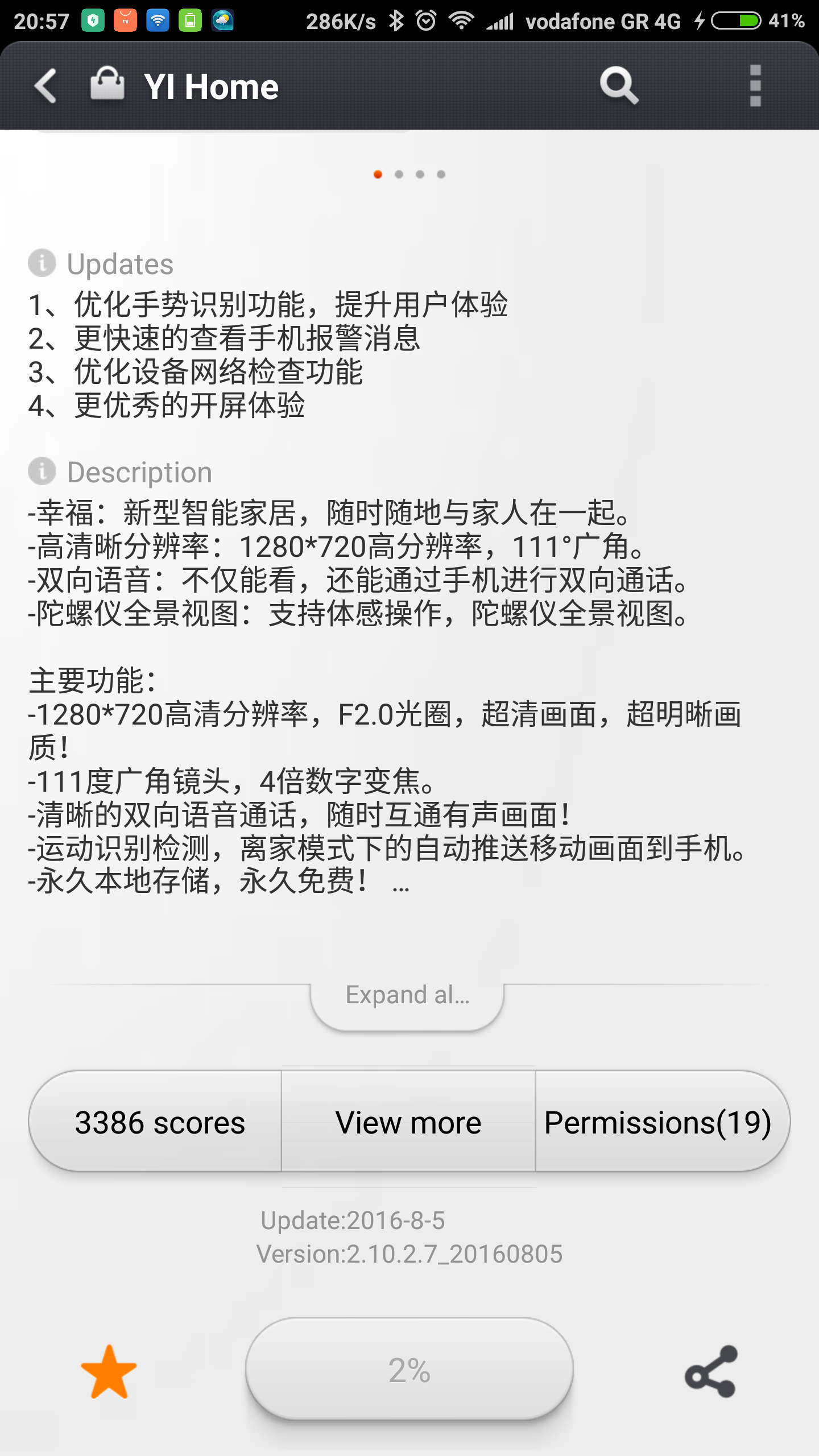

Η εφαρμογή XiaoYi Camera χρησιμοποιείται για την διαχείριση της Xiaomi Xiaoyi Night Vision 720P HD Smart Cloud Storage Security IR IP CCTV Camera Wireless Control MINI Webcam with TF Card. Υποθέτω την ίδια εφαρμογή πρέπει να χρησιμοποιεί και η κάμερα που δεν έχει nightvision, μένει να την δοκιμάσει όποιος την έχει.

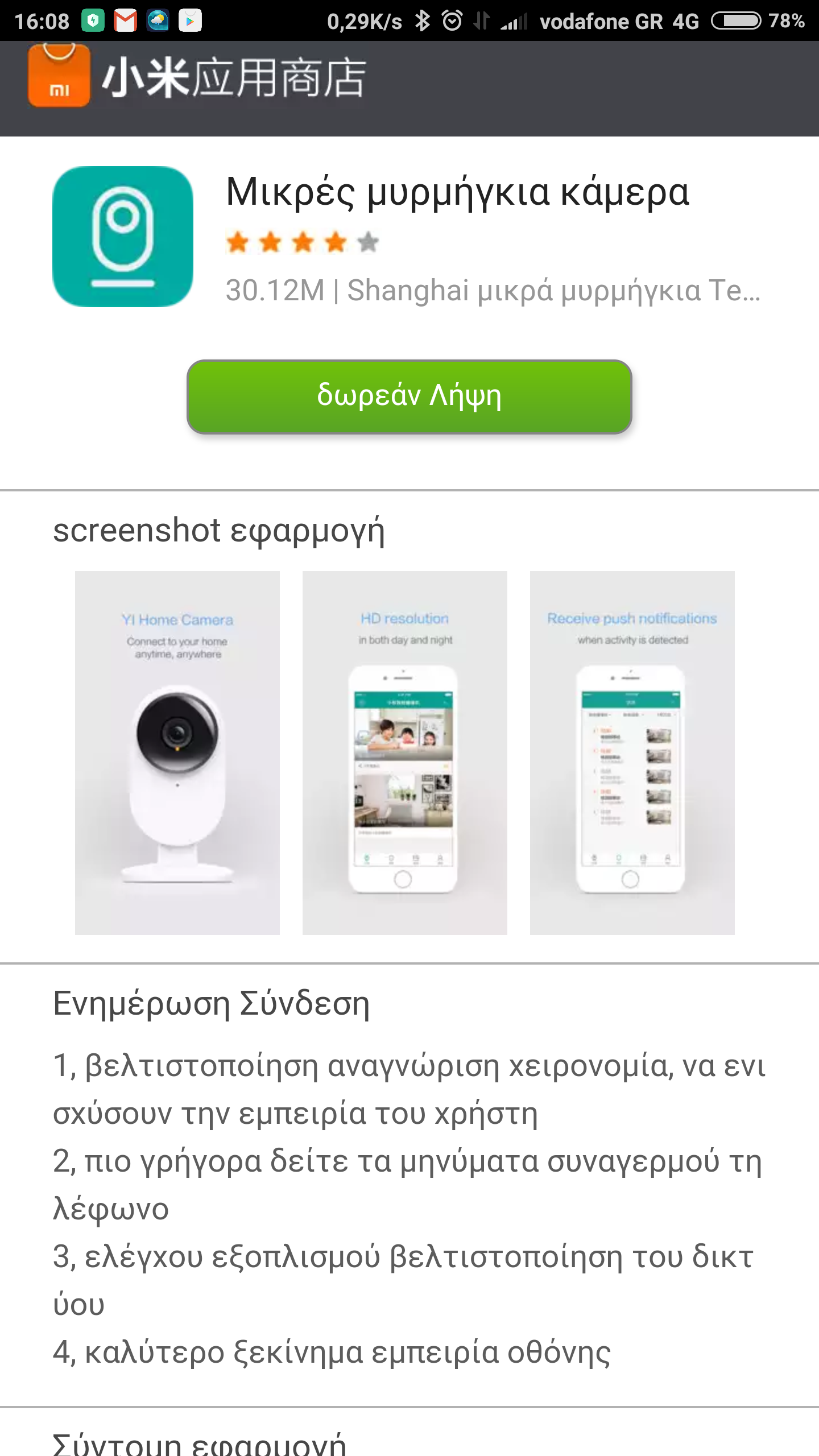

Η επίσημη εφαρμογή μπορεί να κατέβει από εδώ: app.mi.com/detail/75646 και εδώ: 小蚁摄像机下载_小蚁摄像机手机版下载_小蚁摄像机安卓版免费下载 - 豌豆荚官网

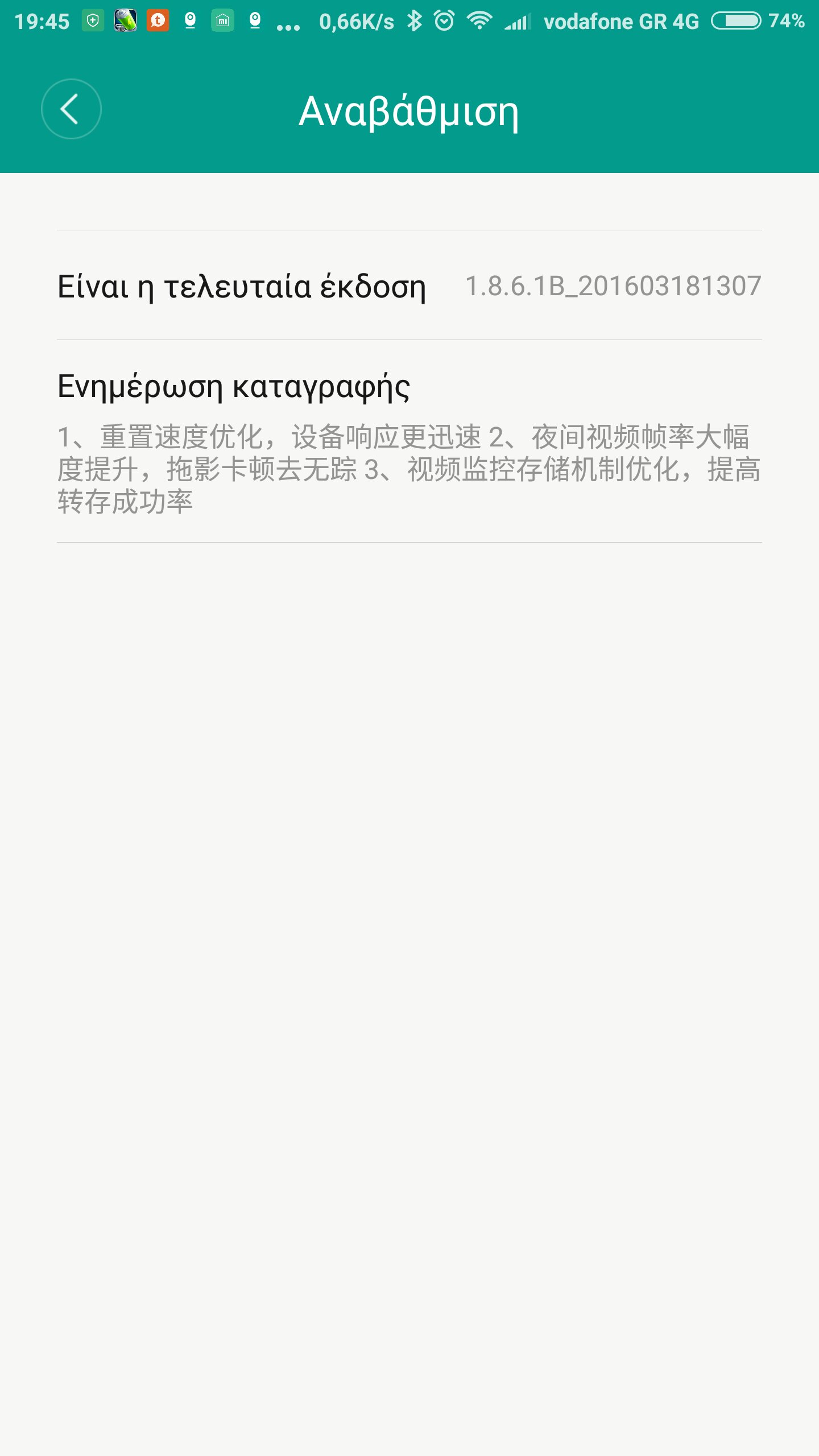

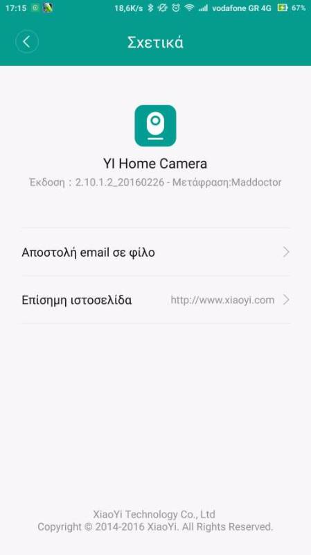

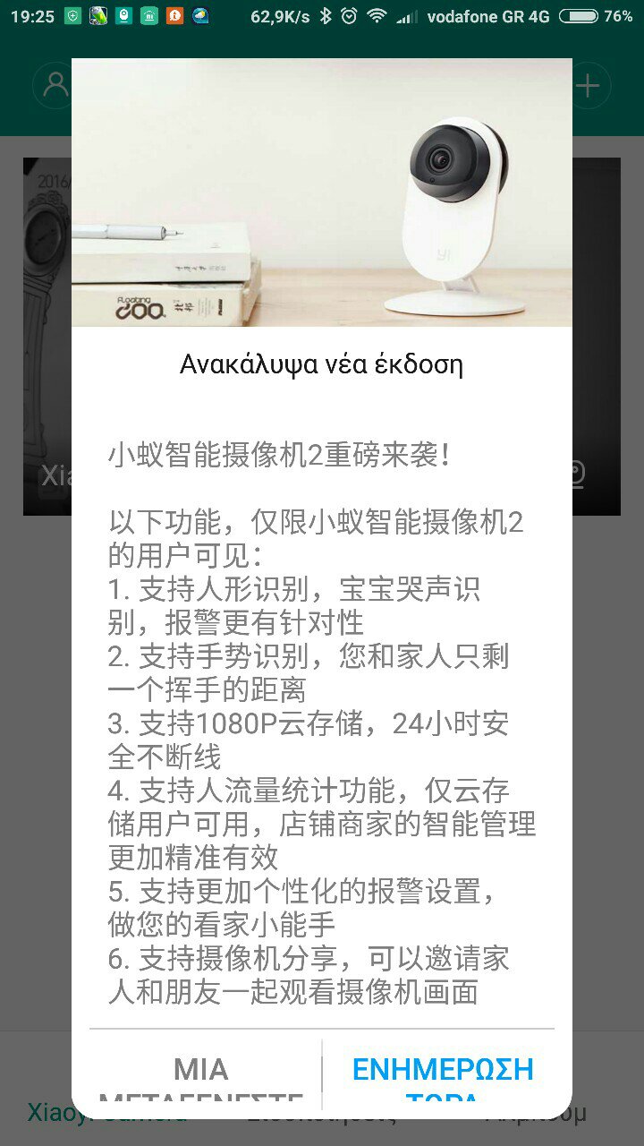

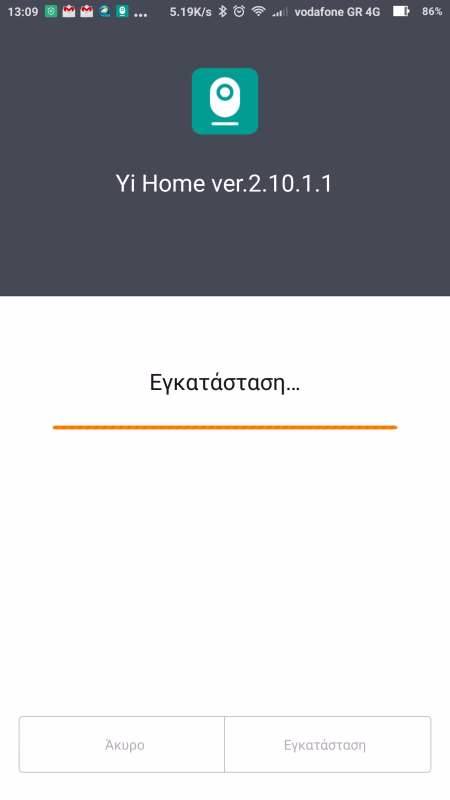

Φυσικά η εφαρμογή είναι μεταφρασμένη 100% στα ελληνικά. Σημ, εάν δείτε κάτι στα κινέζικα, είναι online περιεχόμενο. Στην εφαρμογή έχει απλώς προστεθεί η ελληνική γλώσσα που απουσιάζε φυσικά πλήρως και έχει διορθωθεί μερικώς τα μενού στ' αγγλικά. Οπότε εάν έχετε σαν γλώσσα κινητού τα αγγλικά, ενδέχεται να δείτε εντολές στα κινέζικα!

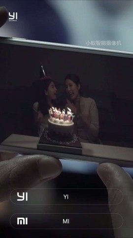

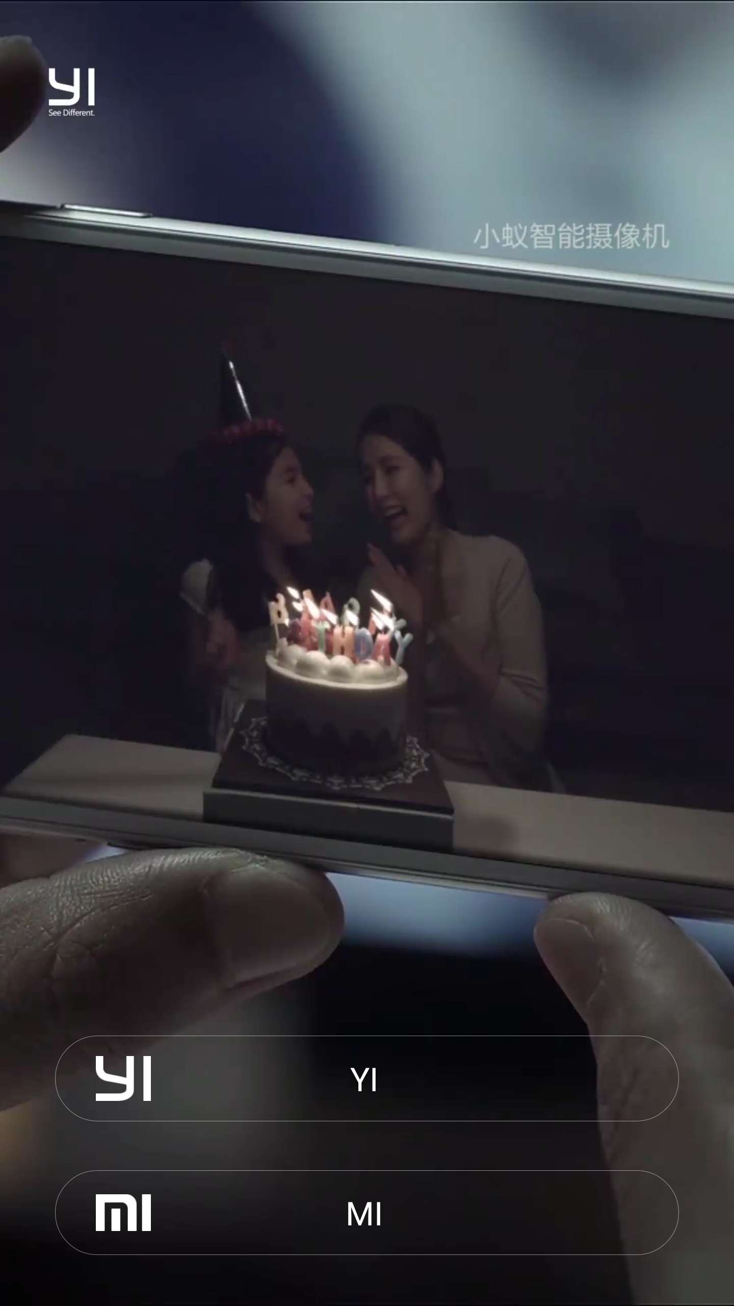

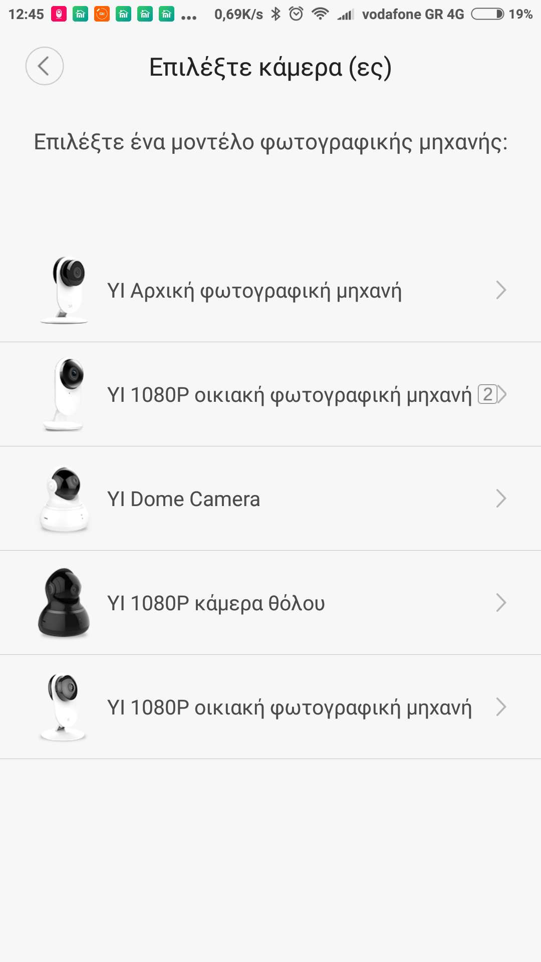

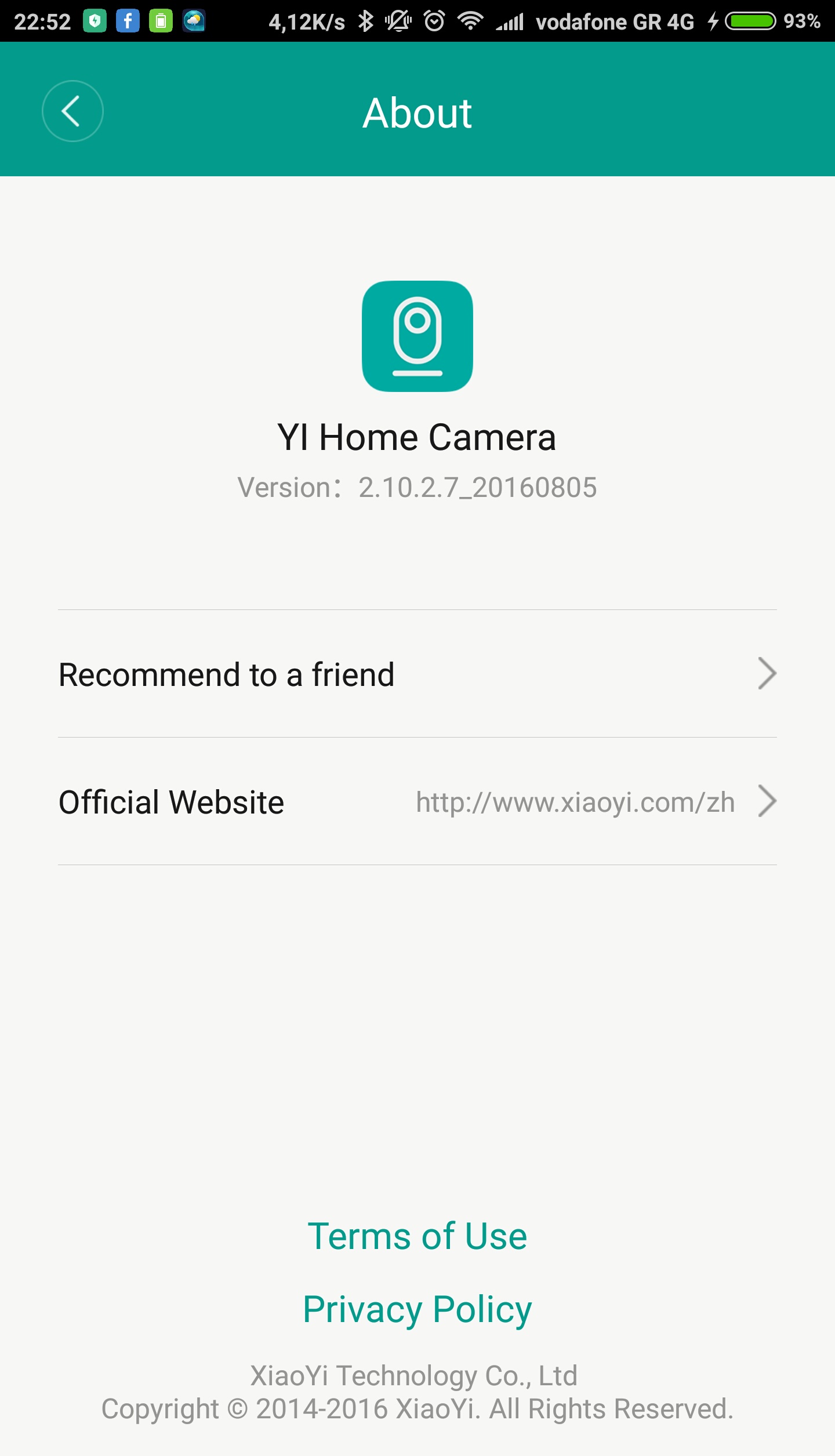

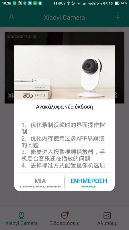

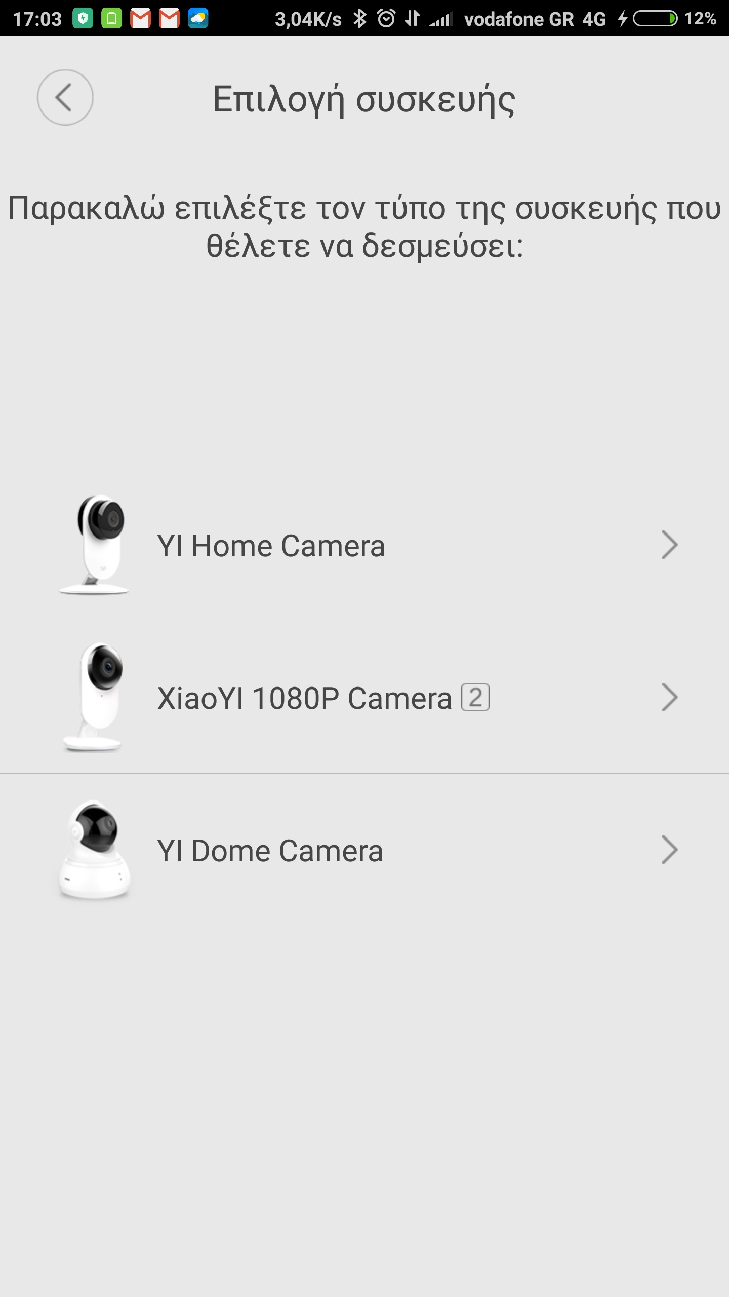

Ανακοίνωση: Υπόψιν από την έκδοση 2.10.2.1_20160422 στα μενού φαίνεται πια και η επερχόμενη κάμερα που θα έχει ανάλυση 1080p! Επίσης μπαίνετε πια με το Yi λογαριασμό σας ή το Mi λογαριασμό σας. Ακόμα εμφανίστηκε άλλη μία κάμερα, η Yi Dome, που φαίνεται σαν κανονική κάμερα ασφαλείας.

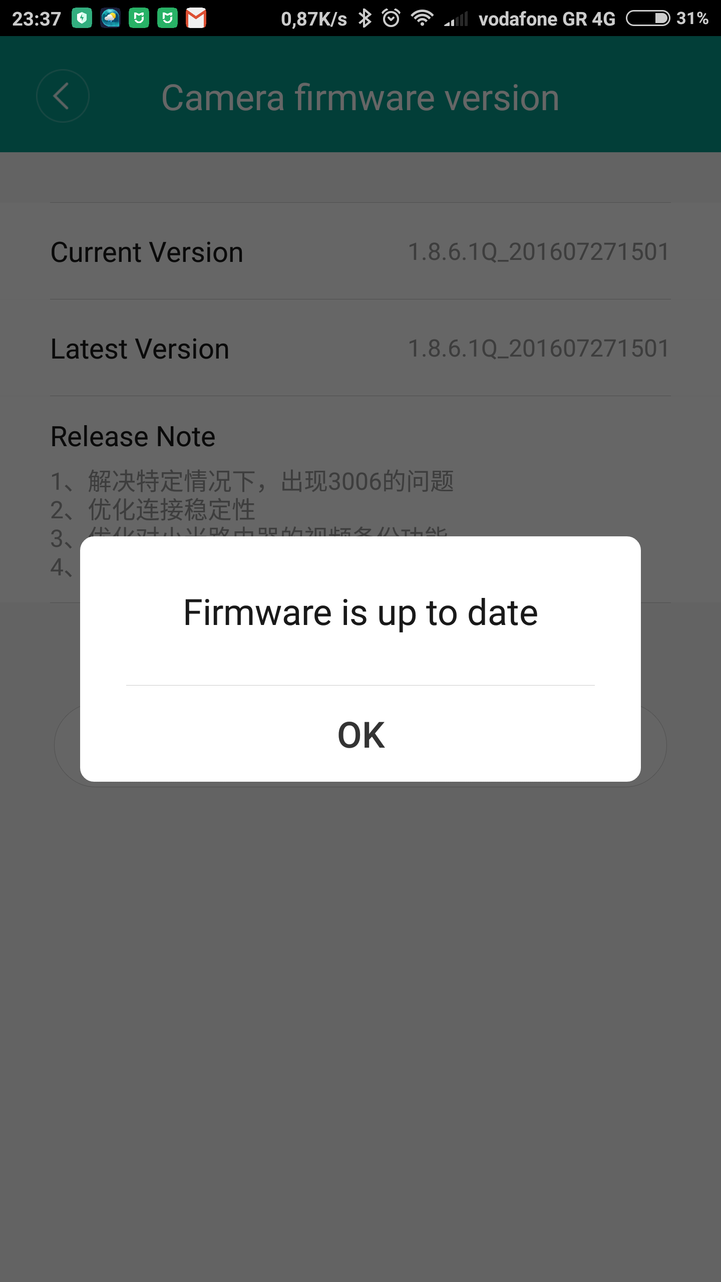

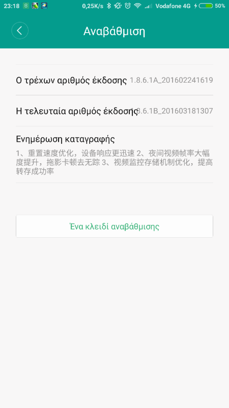

EU: Firmware Update
Επίσημη σελίδα firmware: 家机固件下载

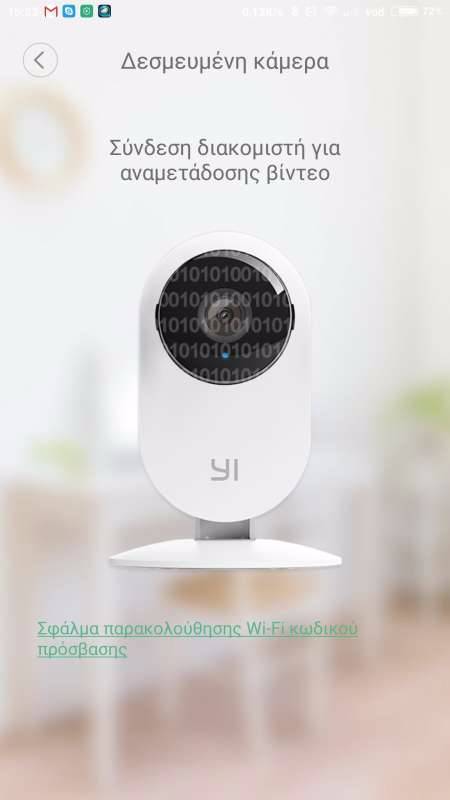

1) Πως η κάμερα θα μου μιλήσει στα αγγλικά!?
Η αλήθεια είναι ότι όταν προσπαθεί κάποιος να συνδέσει την κάμερα με το κινητό και με το ασύρματο δίκτυο γενικότερα, το μόνο που ακούτε είναι κινέζικα. Ευτυχώς αυτό μπορεί να αλλάξει. Θα χρειαστεί να κάνετε τα εξής:

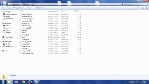

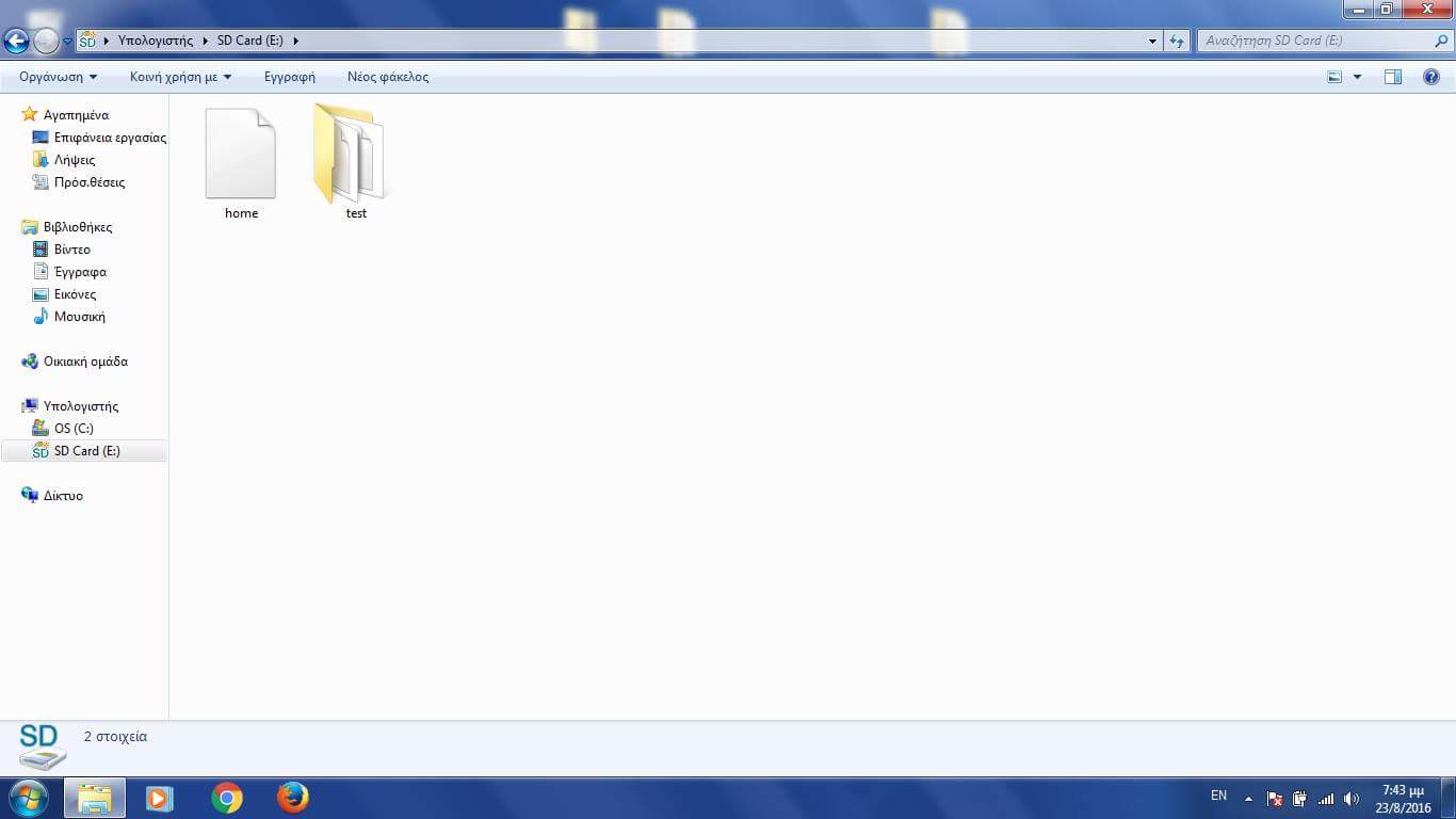

1. Χρειάζεστε μία sd card, που πρέπει να της έχετε κάνει format σε FAT32 απαραίτητα
2. Κατεβάζετε το εξής αρχείο και το αποσυμπιέζετε μέσα στην κάρτα, σε ένα φάκελο test -> test.zip
3. Βάζετε την κάρτα μέσα στην κάμερα. Η κάμερα θα κάνει επανεκκίνηση. Την επόμενη φορά που θα προσπαθήσετε να σετάρετε την κάμερα, αυτή θα σας μιλήσει αγγλικά!!!

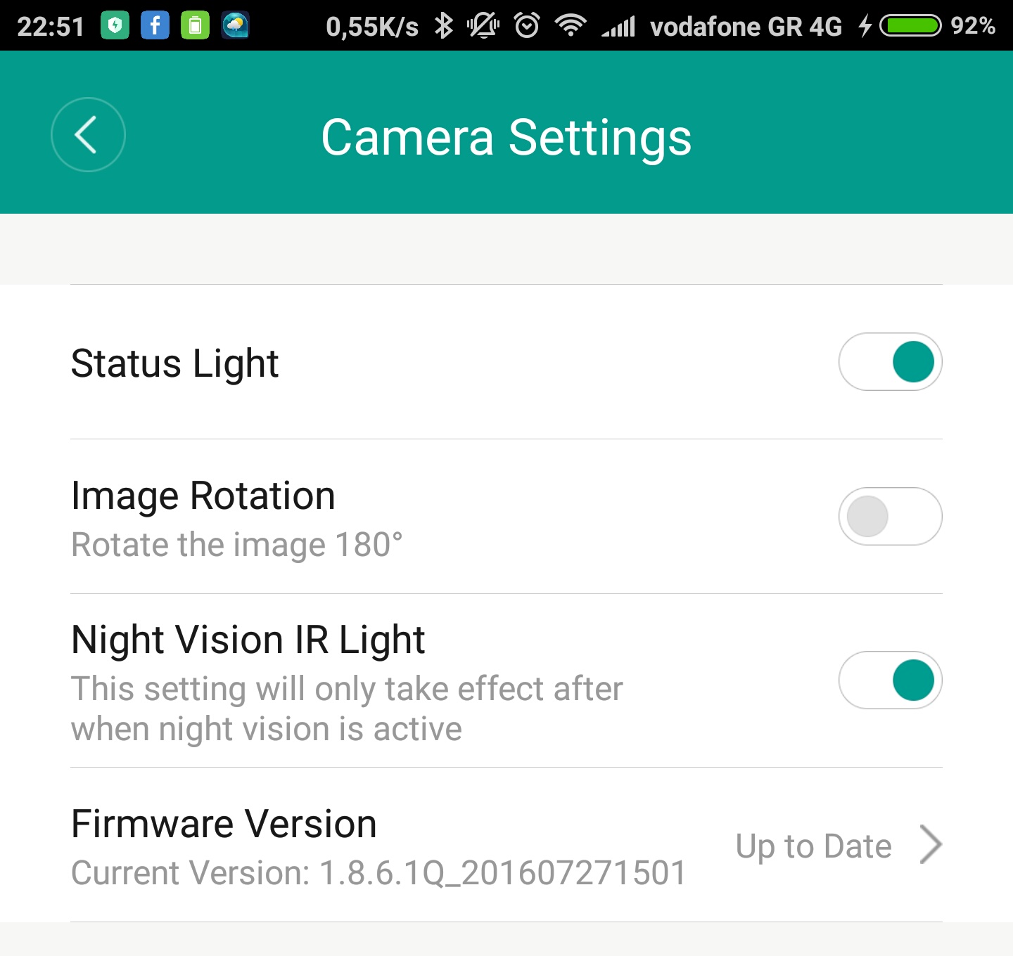

Η κάμερα της XiaoYi έρχεται σε δύο εκδόσεις, μία κινέζικη, μία ευρωπαϊκή (Την ευρωπαϊκή έκδοση βλέπω την έχει το Geekbuying στα 45.99$ την 720p έκδοση και 120$ την 1080p έκδοση, εάν θέλετε να γλυτώσετε όλη αυτή την ταλαιπωρία) . Τα link για τα firmware σας τα έχω δώσει πιο πάνω. Η κινέζικη έκδοση από μία ημερομηνία παραγωγής και μετά (νομίζω Νοεμβρίου 2015), δουλεύει μόνο με την μεταφρασμένη ή κινέζικη έκδοση και δύσκολα εκτός Κίνας. Για την εφαρμογή, έχετε την μεταφρασμένη. Για να δουλέψει εκτός Κίνας, ακολουθείται τις εδώ οδηγίες ->

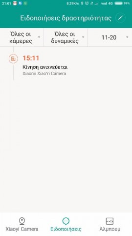

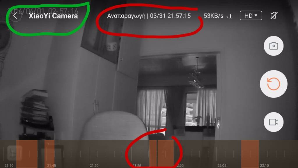

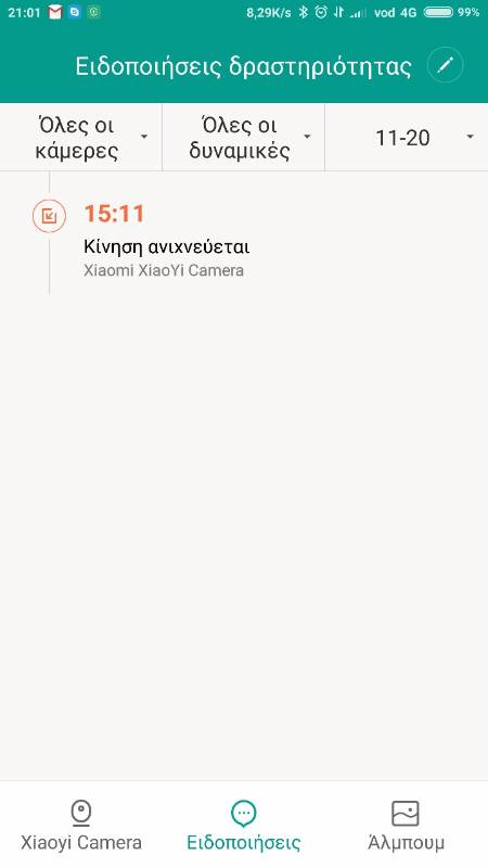

3) Η δική μου κάμερα μιλάει αγγλικά και δουλεύει μια χαρά, αλλά μου δείχνει λάθος ώρα στις ειδοποιήσεις.
Κατέβασε το παρακάτο αρχείο test, αποσυμπίεσε το, μετέφερέ το στην κάρτα μνήμης και την κάρτα στην κάμερα. Σύνδεσε την κάμερα στο ρεύμα και αυτόματα η ώρα θα διορθωθεί σε ώρα Ελλάδος.
test.zip

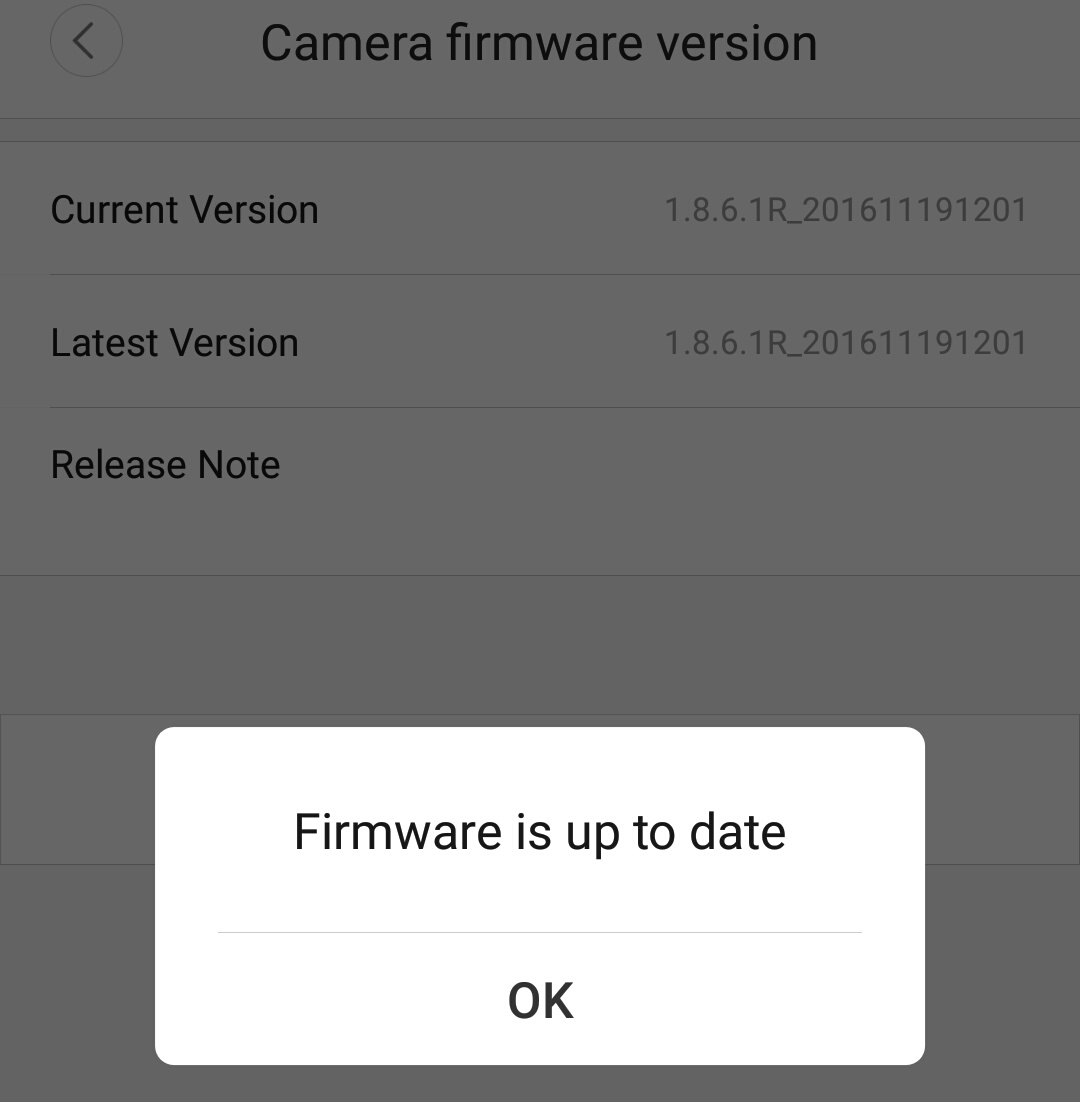

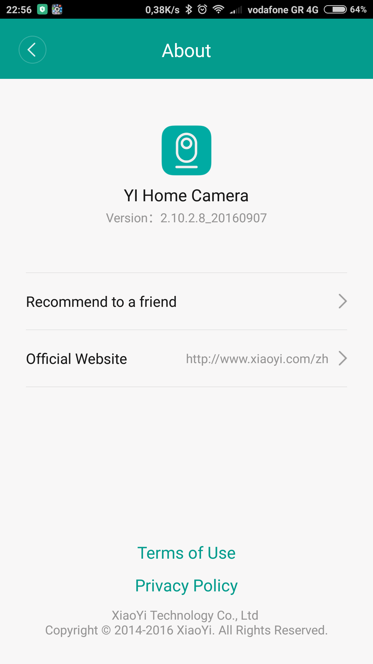

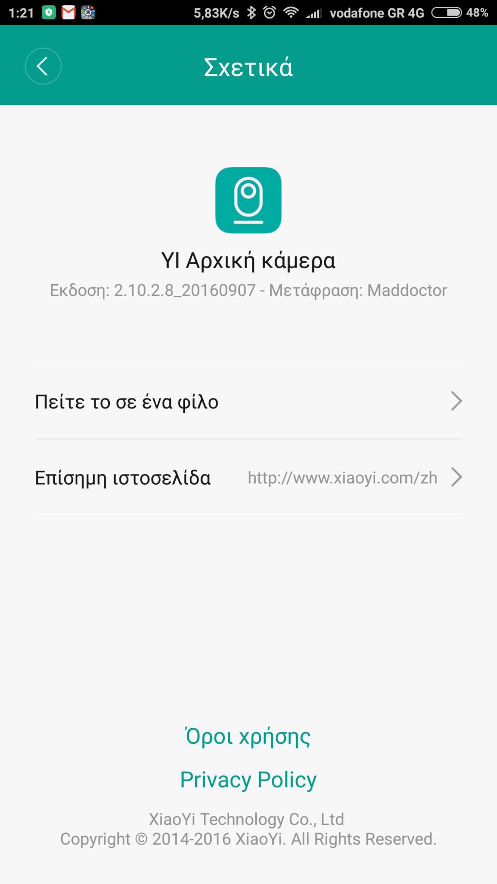

YI Home 2.10.2.8_20160907 GR
