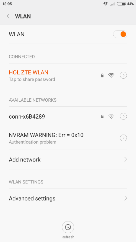

      Οταν ανοίγω την επιλογή δικτύων μου μεσα στα διαθέσιμα δίκτυα και το Nvram warning err=0x10
      το οποίο πρόκειται προφανώς για κάποιο bug.
      Πως μπορούμε να το διορθώσουμε αυτό?

      Όλα καλά με τη συσκευή, αλλά και σε μένα στα wifi δίκτυα εμφανίζει ένα με full σήμα με όνομα Nvram warning err=0x10. Πρακτικά δεν με ενοχλεί, μια που βρίσκει τα άλλα δίκτυα και συνδέεται κανονικά, αλλά θα ήθελα να το "διώξω".
      Επιπρόσθετα είναι αίσθησή μου ότι υπάρχει μια μικρή χρονική υστέρηση να συνδεθεί στο wifi και ότι η σύνδεση δεν είναι τόσο γρήγορη όσο θα μπορούσε να είναι. Διαισθητικά όλα αυτά (τα περί ταχύτητας), σε σχέση με το tablet μου. Δεν έχω επιχειρήσει να κάνω μετρήσεις με κάποια μεθοδολογία ώστε να καταλήξω σε ασφαλή συμπεράσματα, λόγω έλλειψης χρόνου. Μήπως όμως το nvram warning προκαλεί κάποια απώλεια ταχύτητας;
      Υπάρχει τρόπος να το διώξω, ή να πάω σε μια καθαρή εγκατάσταση να δω τι θα γίνει; (απλά βαριέμαι να ξαναστήνω το κινητό)...

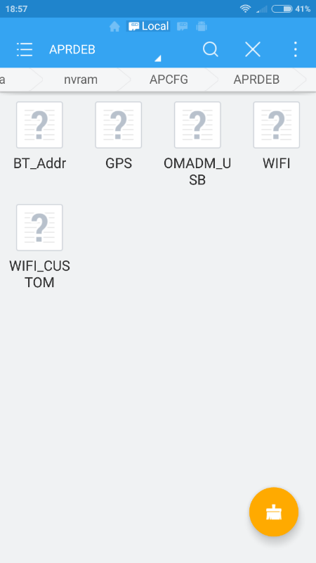

      2) Με την αγαπημένη σας εφαρμογή file explorer, που θα έχει root access (εγώ χρησιμοποίησα es_file_explorer) πάτε στο path /data/nvram/APCFG/APRDEB
      όπου και θα βρείτε 2 αρχεία με την ίδια ονομασία. Κλείστε το wifi, και διαγράψτε αυτά τα δύο αρχεία. (εγώ για να τα κρατήσω backup τα μετακίνησα στην εξωτερική sd για παν ενδεχόμενο, αλλά τελικά δεν χρειάστηκε)

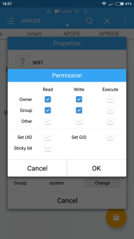

      3) Τώρα αντιγράψτε τα ομώνυμα αρχεία που στο βήμα 1 είχατε αντιγράψει στο κινητό στο path /data/nvram/APCFG/APRDEB. Επίσης αλλάξτε και τα δικαιώματα (permissions) των αρχείων, όπως στην εικόνα που ακολουθεί:
      Αυτό ήταν. Κάντε reboot και το πρόβλημα θα έχει εξαφανιστεί.
