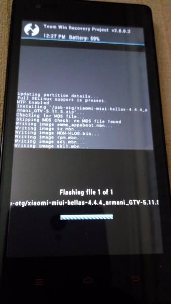

Η λογική είναι απλή και εύκολη. Χρησιμοποιούμε ένα καλώδιο OTG και ένα στικάκι USB και κάνουμε το flash της Ελληνικής GTV ROM, μέσα από το στικάκι.

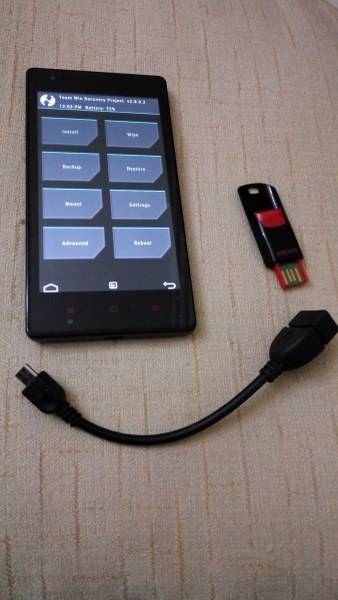

Θα χρειαστούμε 3 πράγματα:
1. Την τελευταία Ελληνική GTV ROM
2. Ένα USB stick,
3. Ένα καλώδιο OTG
Κατεβάζουμε από το φόρουμ (είτε στο κινητό μας ή στον υπολογιστή μας) την τελευταία Ελληνική GTV ROM που βρίσκεται ΕΔΩ.

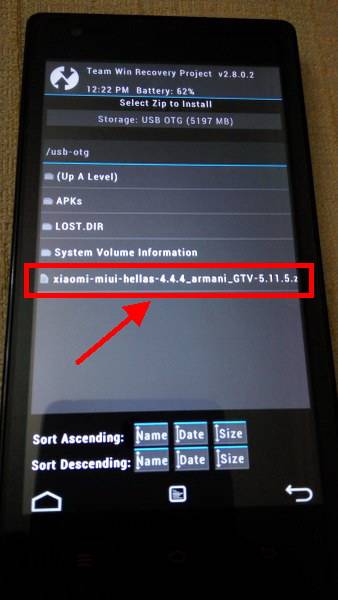

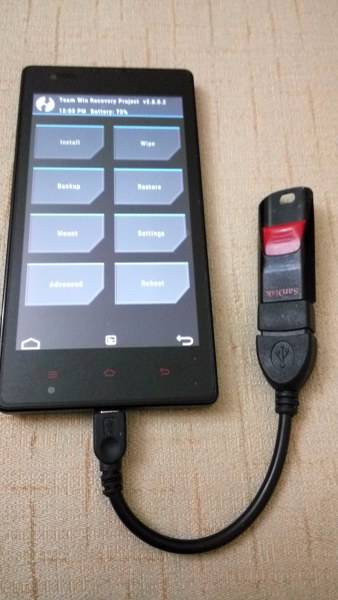

Αφού πρώτα συνδέσουμε το USB stick στη συσκευή που κατεβάσαμε τη Rom, την κάνουμε αντιγραφή στο USB stick (κατά προτίμηση χύμα και όχι σε κάποιο φάκελο για να είναι πιο εύκολο να την βρούμε αργότερα). Τώρα βάζουμε το stickάκι στο καλώδιο OTG και το συνδέουμε με το κινητό. Ευτυχώς ΟΛΑ τα τηλέφωνα Xiaomi υποστηρίζουν OTG σύνδεση, οπότε πριν προχωρήσουμε στη διαδικασία, κάνουμε έναν απλό έλεγχο, από τα "Αρχεία" του κινητού, να δούμε ότι όντως το τηλέφωνο "βλέπει" το stickάκι και τα περιεχόμενά του, μέσω του καλωδίου OTG. Αυτό το κάνουμε επειδή το
συγκεκριμένο hardware (stick & OTG καλώδιο), ως "ευπαθές υλικό", πρέπει να περάσει από έναν έλεγχο για να διαπιστώσουμε ότι δεν έχει κάποιο πρόβλημα.

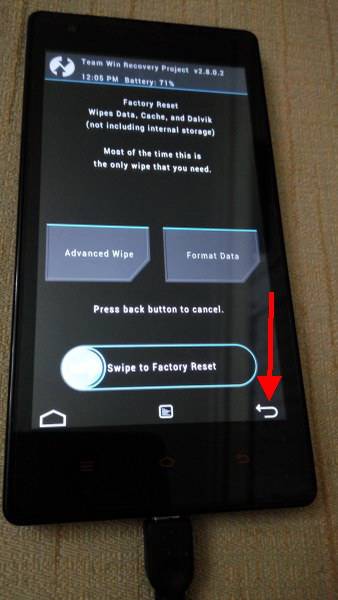

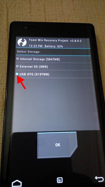

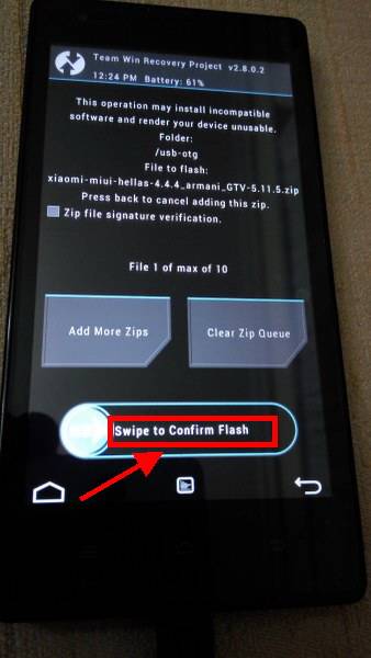

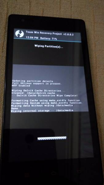

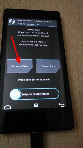

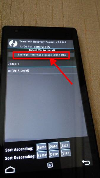

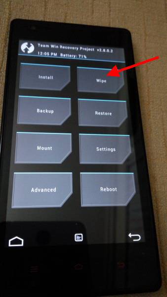

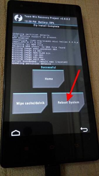

Και μετά, αφού μπούμε στο TWRP recovery ακολουθούμε, ευλαβικά τα βήματα που φαίνονται στις φωτογραφίες...
Όπου χρειάζεται πατάμε τα αντίστοιχα κουμπιά, όπως δείχνουν τα βέλη:

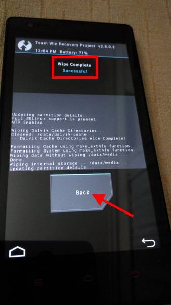

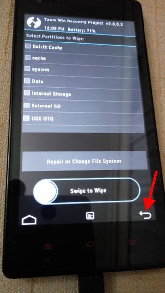

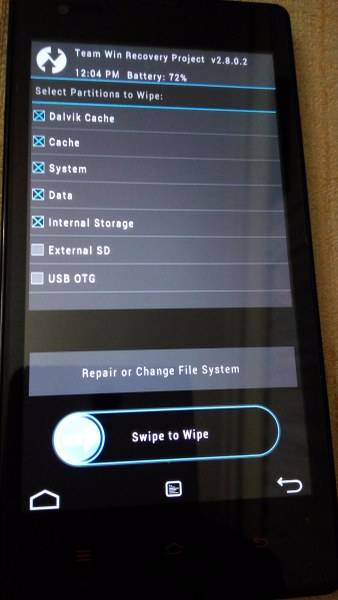

Από κάτω στην αριστερή εικόνα, αφού επιλέξουμε με "Χ" τι θέλουμε να σβηστεί, κάνουμε "swipe" το διακόπτη προς τα δεξιά να αρχίσει το ..."μακελειό"!
Στην εικόνα δεν έχω επιλέξει την εξωτερική SD κάρτα, αλλά όποιος θέλει π.χ. να σβήσει τα δεδομένα της, μπορεί να την επιλέξει!
ΠΡΟΣΟΧΗ, εδώ ΔΕΝ επιλέγουμε ΠΟΤΕ το "USB OTG"... (φαντάζομαι καταλαβαίνεται το λόγο)
