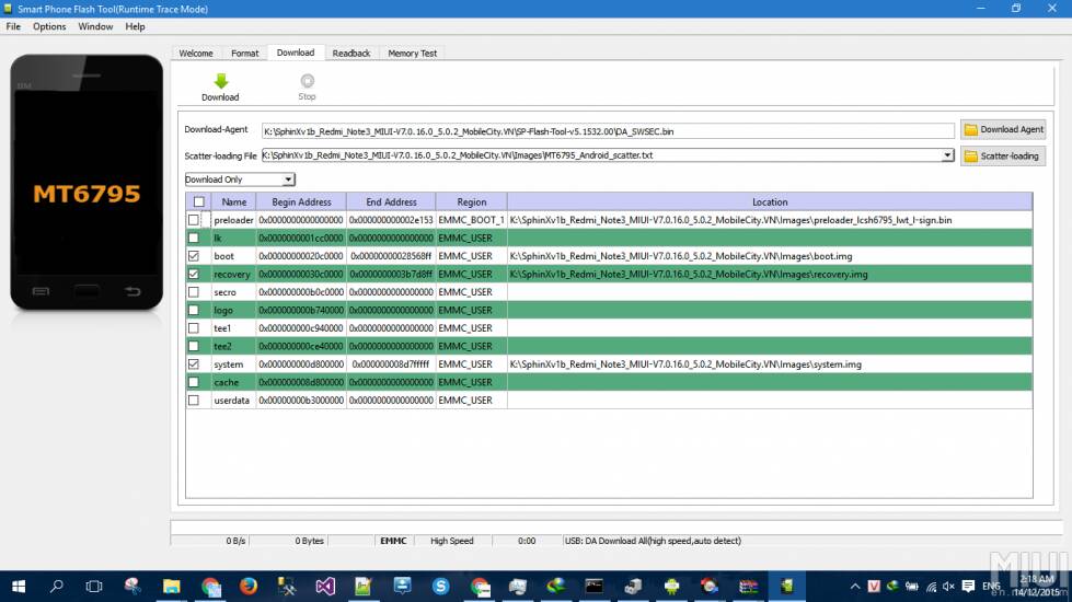

Ξεκλικαρε το preloader και το user data και ξανακαντο κ ακολούθησε πιστά τις οδηγίες για το πότε θα καρφώσεις το τηλέφωνο στο usb

volume down+ power button;;Ο/H dimi1982 έγραψε:
Πατάς τον συνδιασμό πλήκτρων όταν το συνδέεις?
Γιατί νομίζω ότι κάτι τέτοιο χρειάζεται!
Στάλθηκε από το Redmi Note 3 μου χρησιμοποιώντας Tapatalk
σε ευχαριστώ,αλλά μάλλον την έκανα την "πατάτα",ρομ έχει την (miui 7.0 stable 7.00.16.00)vickmall..με έτρωγε το κεφαλάκι μου να "περάσω" την σταble Για να έχω ota updateΟ/H GR_Macedon έγραψε:

Flash την Ελληνική ROM στο RedMi Note 3
και πάλι πετάει την κόκκινη μπάρα...έχω πελαγώσει.Ο/H tragos έγραψε:
Μόνο volume down στο φλασαρισμα κ σύνδεση στο USB.
Volume + power είναι για άλλη δουλειά νομίζω.
Τουλάχιστον έτσι φλασαρα εγω
Sent from my Redmi Note 3 using Tapatalk
τωρα το προσεξα :p
