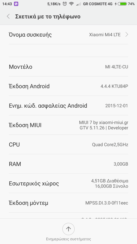

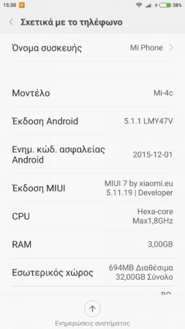

    • Ερώτηση: το mi4c που μου ήρθε από Κίνα, ήταν έτοιμο σε έκδοση gtv Ελληνική με twrp και έκτοτε κάνει κάθε εβδομάδα update στο version το εκάστοτε. Όμως νομίζω πως δεν έχει root και επίσης δε γνωρίζω αν πρέπει να κάνω manually όλα αυτά που περιγράφει ο οδηγός σας σε περίπτωση που έχω κάτι"λάθος"...
    • Ο/H prekasg έγραψε:
      αυτο που λεει σχετικα με το τηλεφωνο , "Ενημ.κωδ.ασφαλειας Android¨ τι ειναι ;
      Αναφέρει ποια είναι η τελευταία ημερομηνία αναβάθμισης ασφαλείας (Android incremental Security patch build) που έχει ενσωματωθεί στο λειτουργικό της συσκευής.
      Σίγουρα υπάρχουν και άλλα patch για το 2015, αλλά είναι καλό που αναφέρεται πλέον και πιστεύω ότι είναι ένα σημάδι ότι η Xiaomi το έχει πάρει στα σοβαρά και ότι θα συνεχίζουν να αναβαθμίζουν την ασφάλεια στις συσκευές μας. Υπόψη ότι υπάρχουν άλλοι "επώνυμοι" κατασκευαστές που δεν ασχολούνται και τόσο έως σχεδόν καθόλου με την ενσωμάτωση αναβαθμίσεων ασφαλείας πόσο μάλλον σε KitKat :)
      Ο/H GS1985 έγραψε:
      Δεν έχει την δική μας GTV, αλλά την Ευρωπαϊκή ROM (by xiaomi.eu)...
      Εφόσον σου λέει Developer ( ή Beta στην Αγγλική γλώσσα) και όχι stable, έχεις κανονικά root. Για να ενεργοποιήσεις το root σε κάποια εφαρμογή, τρέξε πρώτα την εφαρμογή που έχει δυνατότητα να δουλέψει με προνόμια root και είτε θα σου βγάλει μήνυμα ότι δεν έχει πρόσβαση root είτε θα κρασάρει. Μετά πήγαινε στο Security>Permissions>Allow root access (Κέντρο ασφαλείας>Δικαιώματα>Επέτρεψε την πρόσβαση root και θα την δεις εκεί για να της δώσεις πρόσβαση. Από εκεί και πέρα θα δουλεύει κανονικά ως root ;)
    • Ο/H GS1985 έγραψε:
      Και συμπληρωματικά σε αυτά που σου είπε ο @dnomikos παραπάνω, να σου πω ότι η ρομ που φοράς δεν είναι η Ελληνκή GTV, όπως νομίζεις, αλλά η multilanguage η "Ευρωπαϊκή". Δεν έχει κάνει κάτι λάθος όμως και δεν χρειάζεται να ακολουθήσεις τον οδηγό. Αν ποτέ θελήσεις να βάλεις την Ελληνική GTV, μπορείς με ένα απλό update να αναβαθμιστείς (manually).
