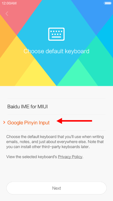

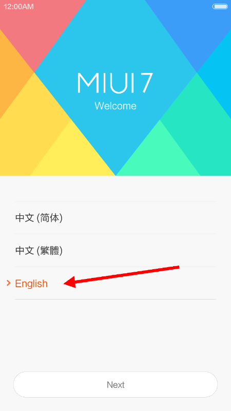

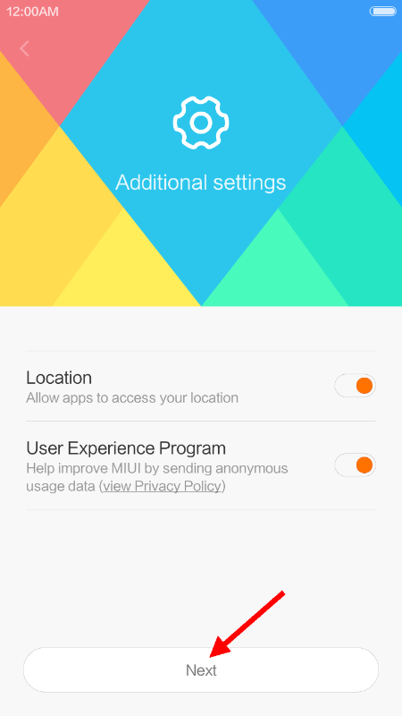

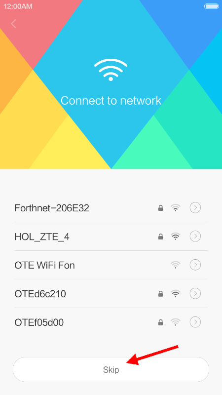

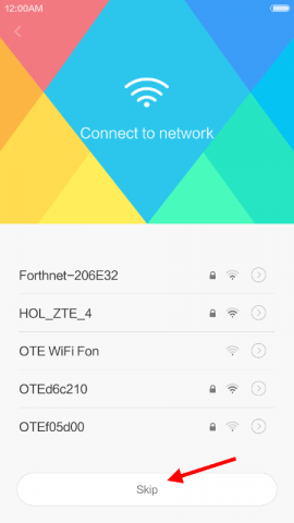

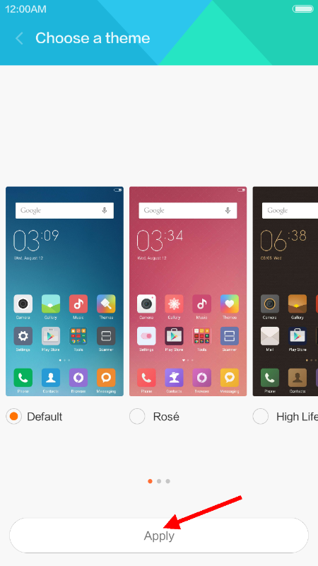

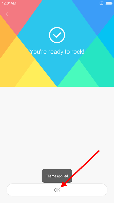

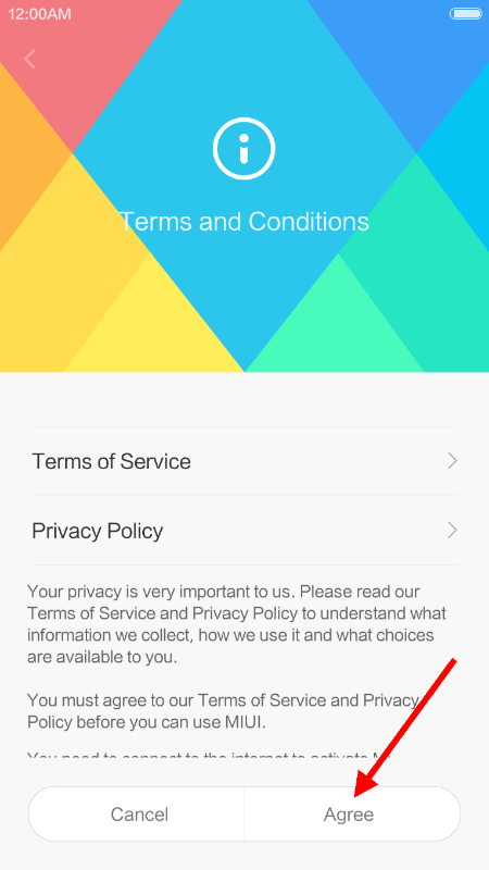

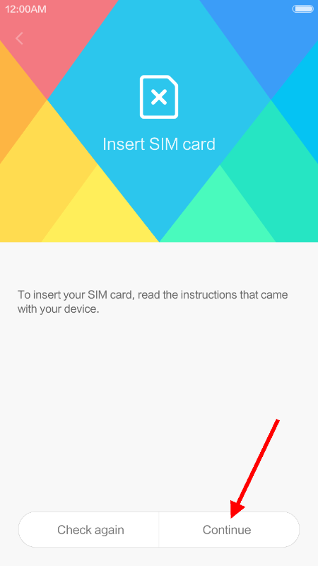

    Τώρα η συσκευή θα κάνει μόνη της επανεκκίνηση (μπορείτε να την βγάλετε από το καλώδιο, καθώς κάνει την επανεκκίνηση...) και θα ξεκινήσει στην αγγλοκινέζικη Miui V7... Όταν τελειώσει την επανεκκίνηση, θα πρέπει να σετάρετε τη Miui, για να ξεκινήσετε... Εγώ σε αυτό το στάδιο προσπερνάω όπως-όπως όλες τις οθόνες του wizard, όπως φαίνεται από κάτω...
    Η συγκεκριμένη rom είναι η ΒΑΣΗ για να βάλουμε την δική μας ελληνική από πάνω στη συνέχεια... Κλείστε το πρόγραμμα MiFlash στο PC σας... Δεν το χρειαζόμαστε άλλο...

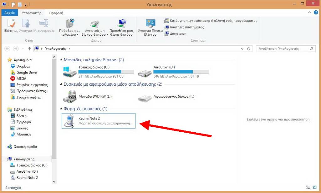

    Όταν τελειώσει το σετάρισμα, συνδέουμε και πάλι το τηλέφωνο με το PC, χρησιμοποιώντας και πάλι το USB καλώδιο. Όταν το PC δει τη νέα μας συσκευή, θα πρέπει να δούμε κάτι τέτοιο στην οθόνη του υπολογιστή μας:

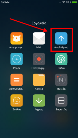

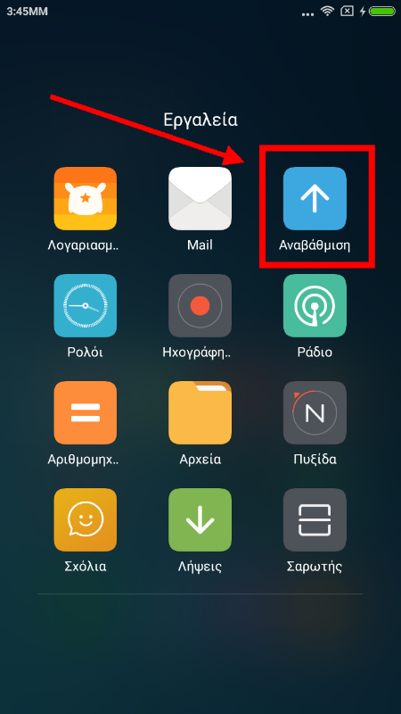

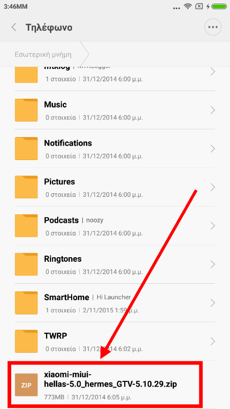

    Τώρα, ανοίξτε το παράθυρο του τηλεφώνου σας στον υπολογιστή και πηγαίνετε εκεί που είχατε αποθηκεύσει την ΕΛΛΗΝΙΚΗ rom στον υπολογιστή σας, όταν την κατεβάσατε, και κάντε την copy μέσα στο τηλέφωνό σας ΧΥΜΑ (ΠΡΟΣΟΧΗ μην την βάλετε σε κανένα φάκελο!)

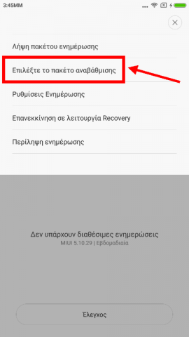

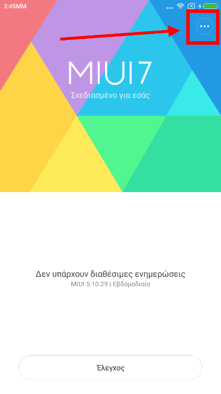

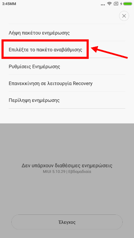

    Αφού τελειώσετε με την αντιγραφή, αποσυνδέστε το τηλέφωνο από το PC, πιάστε το στα χέρια σας, και ακολουθήστε τις φωτογραφίες με τη σειρά:
    Δηλαδή, πάμε μέσα στο φάκελο "Εργαλεία", στον updater και επιλέγουμε (με το τρόπο που δείχνουν οι φωτογραφίες) το αρχείο της ρομ .
    Το κινητό θα αρχίσει να φλασάρει την ελληνική ρομ, χρησιμοποιώντας τo TWRP Recovery.
