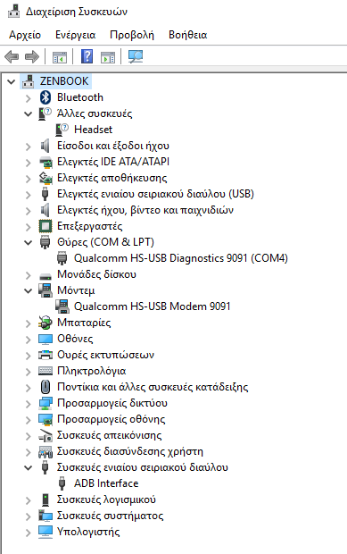

Ευχαριστώ για τη βοήθεια, αλλά τελικά ξαναπέρασα την global και όλα δούλεψαν σωστά, αναγνωρίστηκε αμέσως. Την αυτοματοποιημένη την είχα ήδη δοκιμάσει ψάχνοντας στο φόρουμ, αλλά και πάλι δε μου έλυσε το πρόβλημα, δεν ξέρω σε τι οφειλόταν.
Update: το πρόβλημα ξαναπαρουσιάστηκε και στην global, όταν έβαλα την twrp και έκανα root. Άρα το πρόβλημα δεν εντοπίζεται στη ROM, αλλά είτε στην custom recovery είτε στο supersu. Πώς μπορώ να γυρίσω σε original recovery ώστε να δοκιμάσω;
=============== Ιουν 11th 2017, 9:11pm ===============
Λοιπόν, το πρόβλημα εντοπίζεται στο supersu.zip. Είναι γνωστό στην κοινότητα του XDA, κάποιοι το έχουν διορθώσει προσθέτοντας κάποιες γραμμές στο αρχείο /system/build.prop
