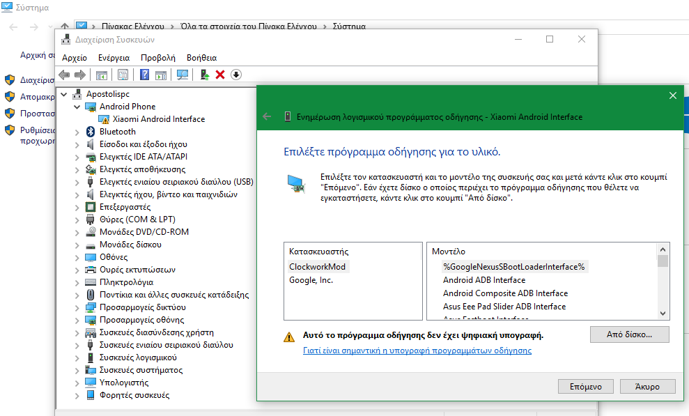

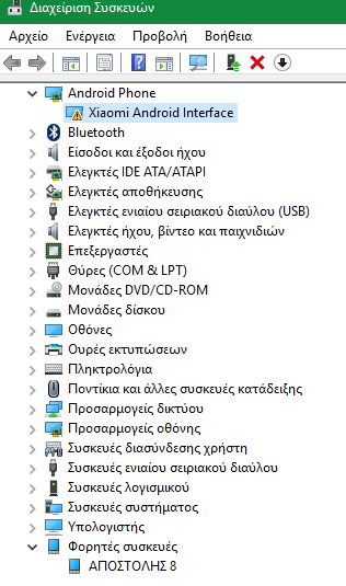

2. Εγκαταστώ τους οδηγούς και βρίσκω που εγκαταστάθηκαν συνήθως εδώ: C:\Program Files (x86)\ClockworkMod

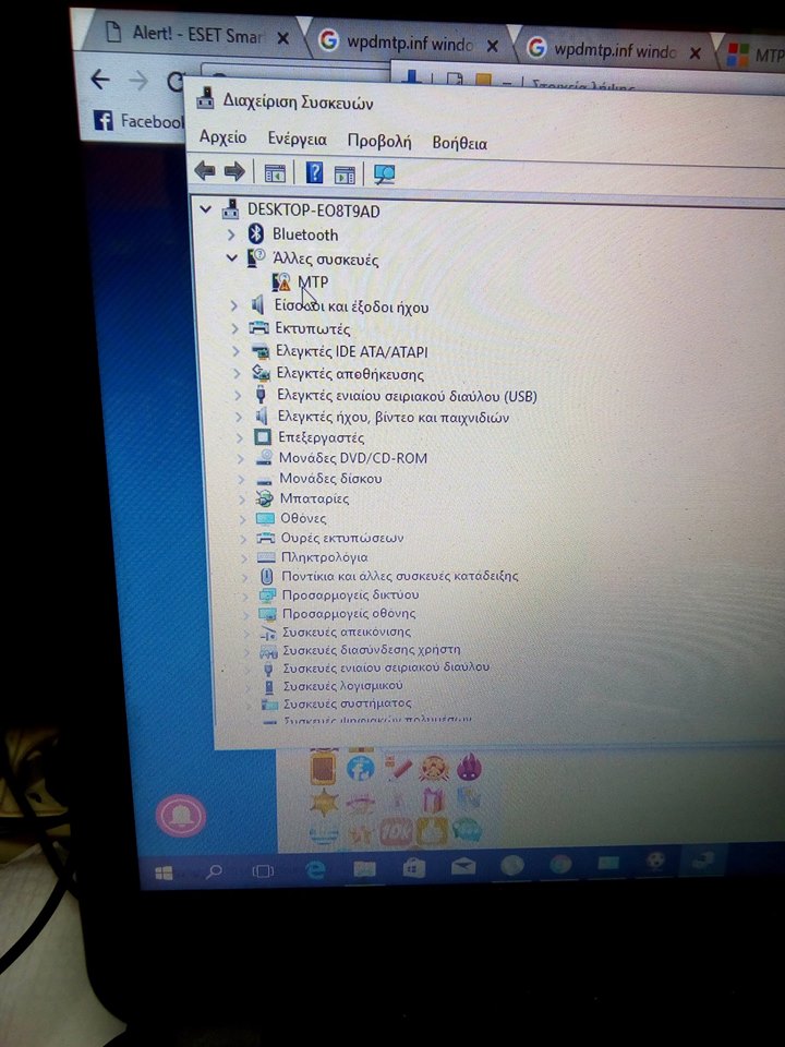

3. Πάω στη Διαχείριση Συσκευών (δεξί κλικ πάνω στο εικονίδιο των windows) και κάνω δεξί κλικ πάνω στον οδηγό με το λάθος πχ στη διαδρομή "Άλλες Συσκευές" το Μi2s (έχει δίπλα του κίτρινη πινακίδα) και επιλέγω «Ενημέρωση Προγράμματος Οδήγησης».
4. Μετά επιλέγω «Αναζήτηση λογισμικού οδήγησης στον υπολογιστή μου».
5. Μετά επιλέγω «Επιλογή από λίστα προγραμμάτων οδήγηση συσκευών του υπολογιστή» και μετά «Εμφάνιση όλων των συσκευών», κατόπιν πατάω «Επόμενο» και μετά επιλέγω «Από Δίσκο» όπου μέσω της επιλογής «Αναζήτηση» καθορίζω τους οδηγούς (.inf) στη διαδρομή «C:\Program Files (x86)\ClockworkMod\Universal Adb Driver\usb_driver», εκεί επιλέγω το αρχείο «android_winusb» και μετά πατάω διαδοχικά «Άνοιγμα» και μετά «ΟΚ».

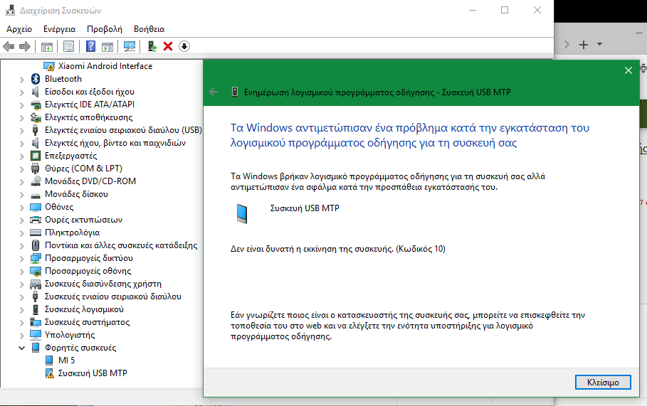

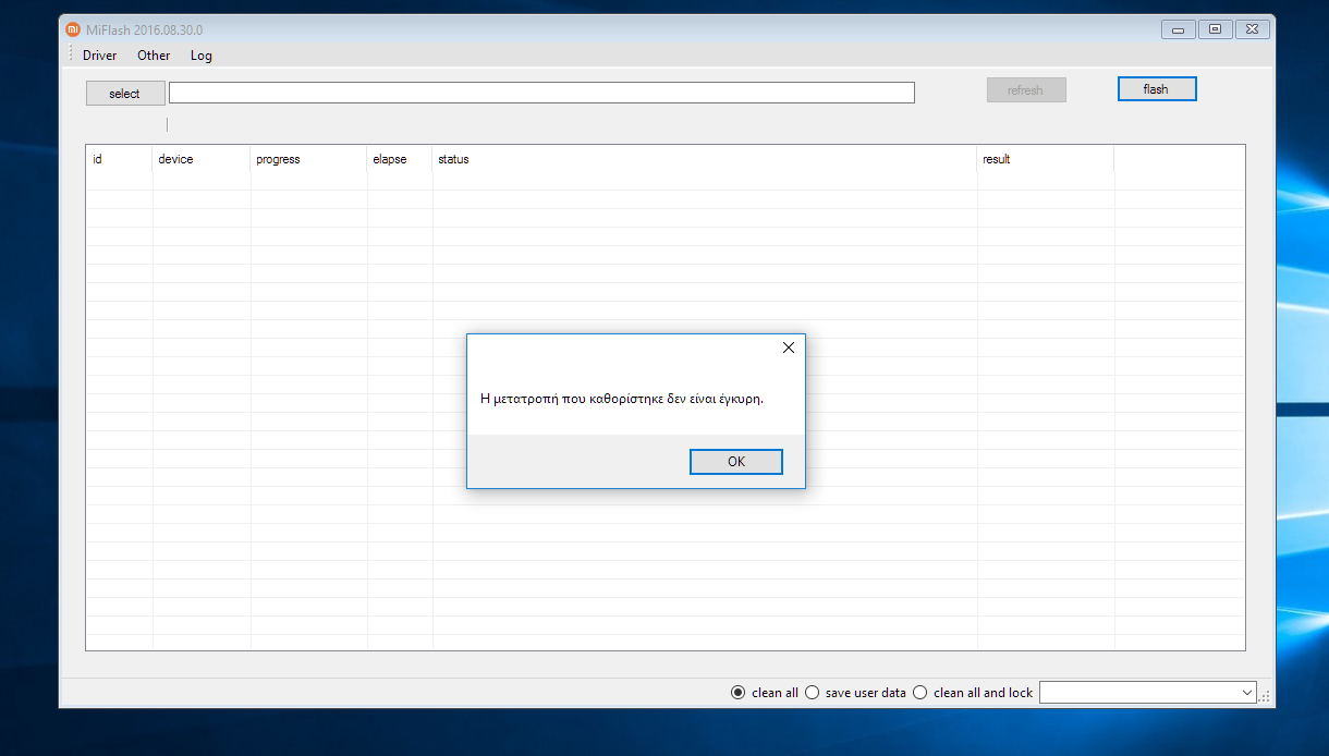

6. Μετά επιλέγω «Xiaomi Android Interface» και πατάω «Επόμενο». Στην αναφορά «Δεν προτείνεται η εγκατάσταση αυτού…….Θέλετε να συνεχίσετε την εγκατάσταση αυτού του προγράμματος οδήγησης;» πατάμε «Ναι». [ Σε περίπτωση που δεν υλοποιηθεί η εγκατάσταση τότε ξανακάνουμε τα βήματα 3 εώς 6 αφού πρώτα εφαρμόσουμε τη λύση της "Απενεργοποίησης του ελέγχου της ψηφιακής υπογραφής" που αναλυτικά παραθέτει παρακάτω ο φίλος @GR_Macedon]

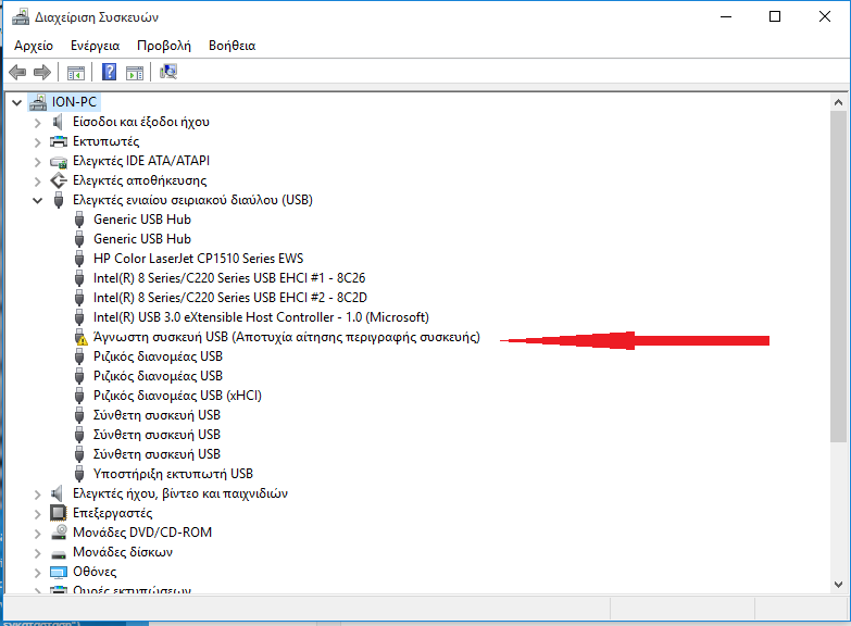

7. Τέλος, αν εμφανίζεται πινακίδα λάθους οδηγού στη διαδρομή "Φορητές συσκευές" τότε πάνω στην άγνωστη συσκευή κάνεις τα παρακάνω βήματα:
α. Δεξί κλικ «Ενημέρωση Προγράμματος Οδήγησης».
β. Μετά επιλέγω «Αναζήτηση λογισμικού οδήγησης στον υπολογιστή μου».
γ. Μετά επιλέγω «Επιλογή από λίστα προγραμμάτων οδήγηση συσκευών του υπολογιστή» όπου επιλέγω "Συσκευή USB MTP"

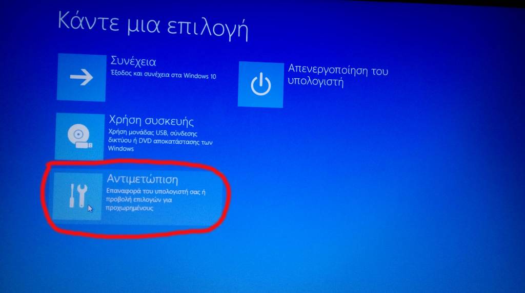

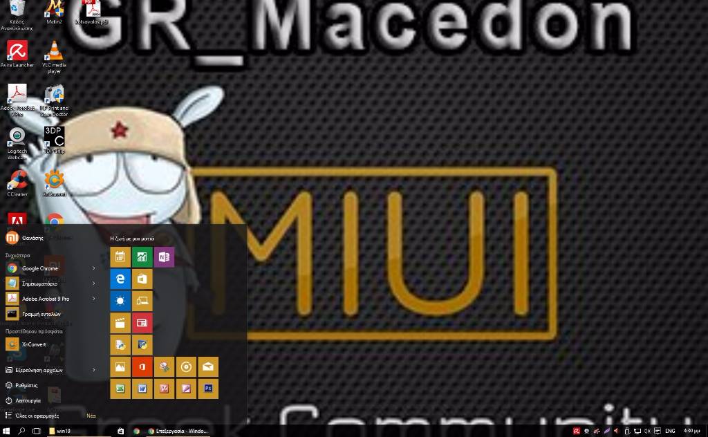

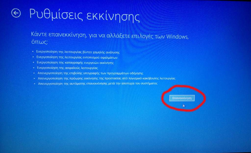

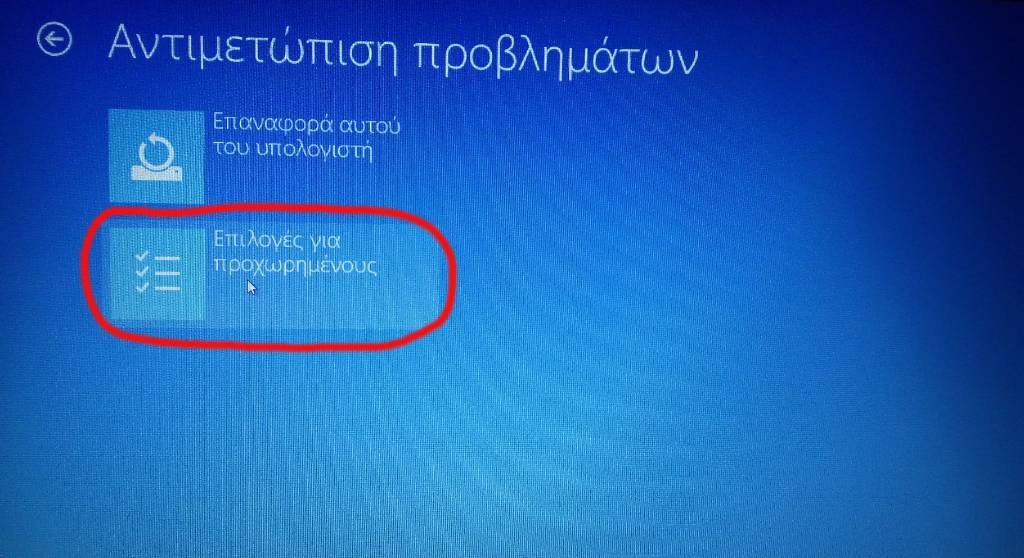

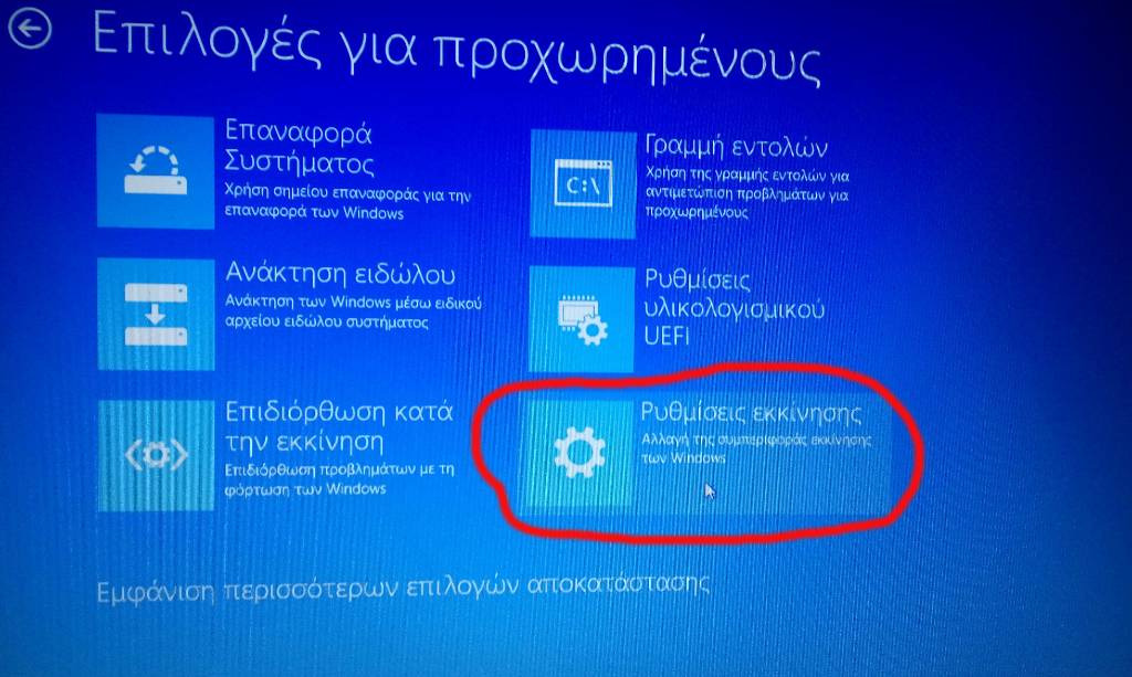

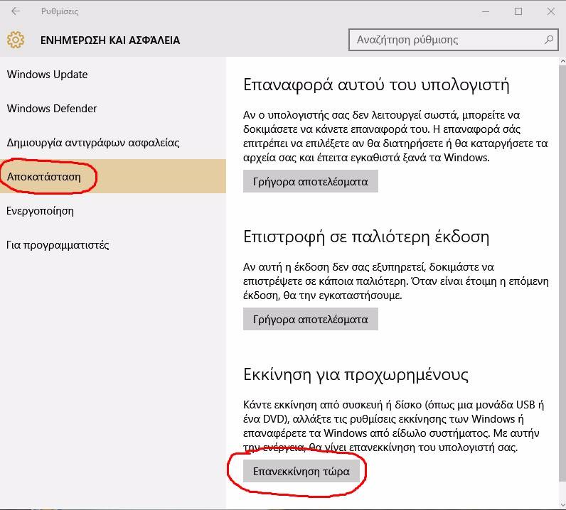

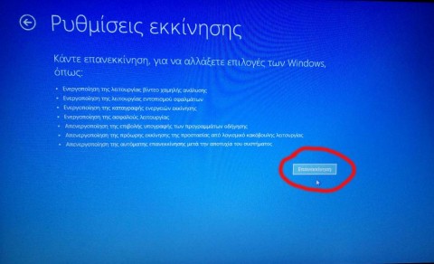

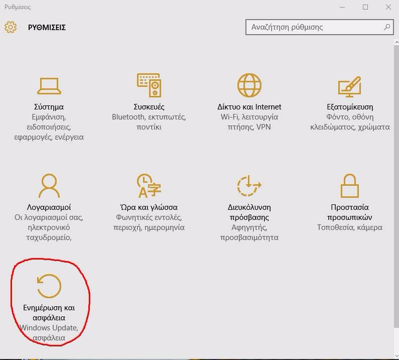

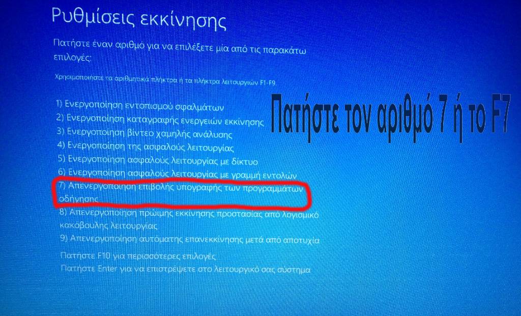

Απενεργοποίηση του ελέγχου της ψηφιακής υπογραφής από τα Windows 10
Πολλοί έχουμε αντιμετωπίσει το πρόβλημα να μη δέχονται τα windows 10 την εγκατάσταση των drivers της XIAOMI ειδικά τους ADB και VCom γιατί δεν αναγνωρίζουν την ψηφιακή υπογραφή τους.Αυτό μπορούμε να το λύσουμε κάνοντας τις παρακάτω ενέργειες ακολουθώντας τις εικόνες:
Επιλέγουμε Ρυθμίσεις
Ο υπολογιστής κάνει επανεκκίνηση άλλη μια φορά και είστε έτοιμοι να περάσετε τους οδηγούς ακολουθώντας τα Βήματα 3 εώς 6 ανωτέρω.
Κατά την εγκατάστασή τους τα Win 10 θα σας ξαναρωτήσουν αν θέλετε να τους εγκαταστήσετε παρόλο που δεν έχουν ψηφιακή υπογραφή. Επιλέξτε εγκατάσταση.
