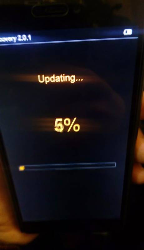

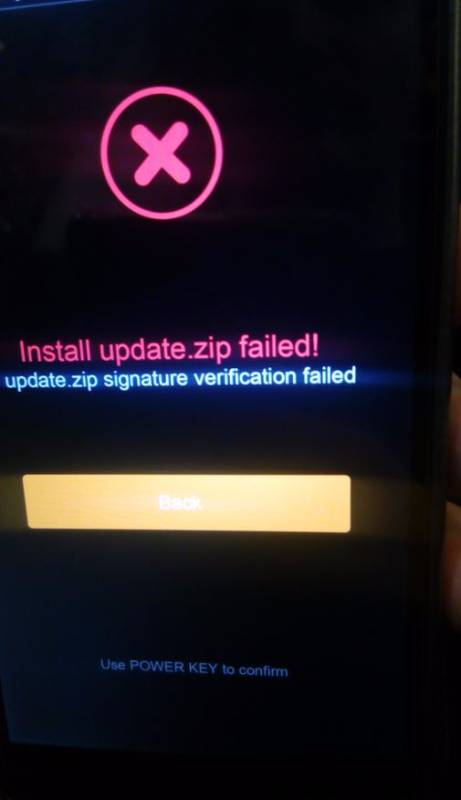

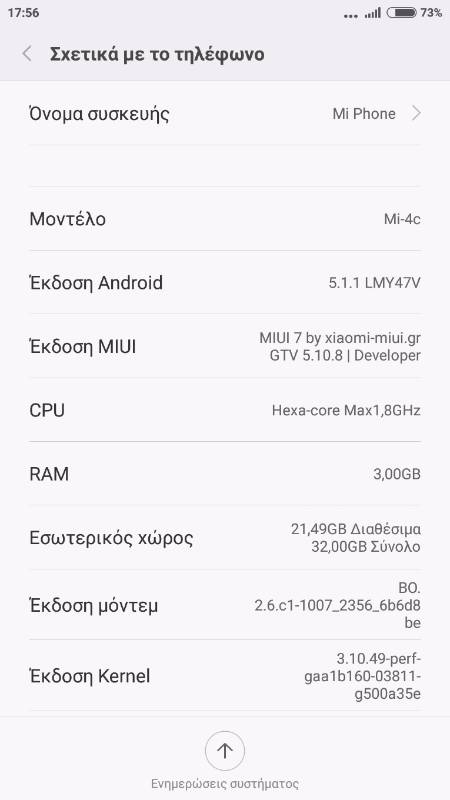

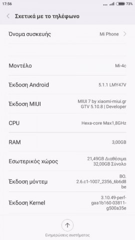

Καλησπέρα. Έχω το xiaomi Mi4c εδώ και δύο μήνες περίπου.φοβερό κινητό. Την πρώτη εβδομάδα είχα περάσει με αυτόν τον τρόπο την ελληνική rom. Την Κυριακή προσπάθησα να περάσω την έκδοση 5.1 libra GTV 5.12.3 (σήμερα βέβαια είδα ότι έχει βγει καινούργια έκδοση) με βάση αυτόν τον οδηγό, αλλά με το που επέλεξα το αρχείο της rom για αναβάθμιση, το κινητό έκανε επανεκκίνηση, ξεκίνησε να κάνει updare και περίπου στο 10% έβγαλε μήνυμα σφάλματος. Όσες φορές και αν ξαναδοκίμασα είχα ακριβώς το ίδιο πρόβλημα. Έχει αντιμετωπίσει κανείς παρόμοιο πρόβλημα; προσθέτω φωτογραφίες από την έκδοση του κινητού και από το σημείο που παρουσιάστηκε το πρόβλημα.

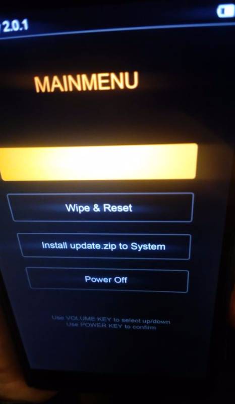

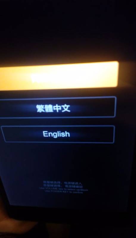

Από την εφαρμογή Αναβάθμιση το κάνω. Αλλά με το που επιλέγω την rom κάνει επανεκκίνηση το κινητό από μόνο του και με στέλνει στο Recovery.Ο/H dimitris έγραψε:

Τίποτα και με τη μετονομασία σε update. Ακριβώς το ίδιο. Με το που επιλέγω την rom το κινητό κάνει επανεκκίνηση μόνο του και συνεχίζει όπως και στις αρχικές φωτογραφίες που έχω προσθέσει.Το μήνυμα επεξεργάστηκε 1 φορά, τελευταία από τον/ην Gartzos ().
@Gartzos, έχασες το TWRP και τώρα ότι και να κάνεις θα πέφτεις επάνω στα Private Keys του Mi-Recovery και έτσι κάθε προσπάθεια θα είναι αποτυχημένη. Για να λύσεις το πρόβλημά σου, πρέπει να κάνεις αυτό που έκανες την πρώτη βδομάδα που πήρες το κινητό. Θα ακολουθήσεις τον ίδιο οδηγό (αυτό που λες ότι ακολούθησες στο 1ο σου μύνημα), θα εγκατστήσεις πάλι το TWRP και μετά μπορέσεις να κάνεις την αναβάθμιση που θέλεις.
Στο εξής, να ξέρεις ότι πρέπει να κάνεις τις αναβαθμίσεις απο το TWRP αλλιώς θα χάνεις το recovery... τουλάχιστον μέχρι να βρεθεί άλλος τρόπος...
