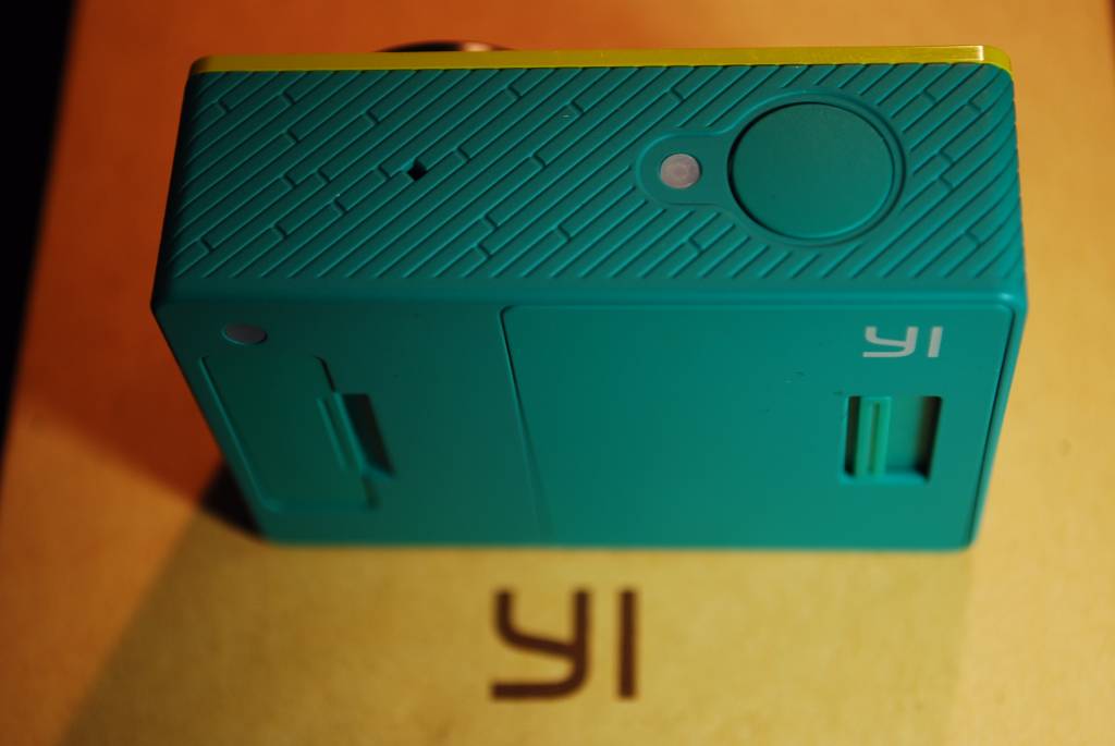

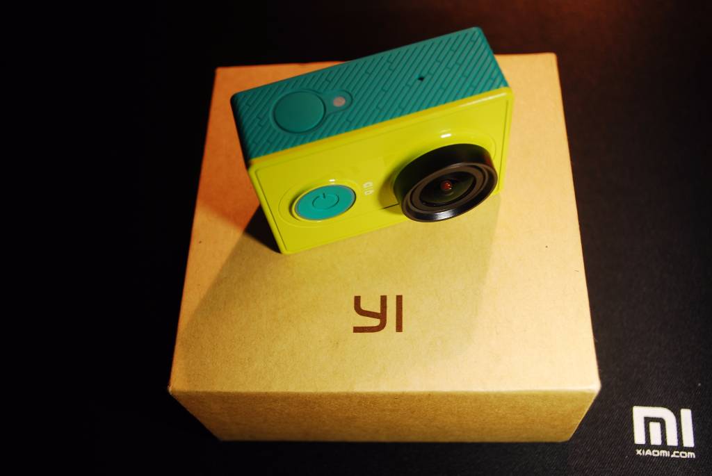

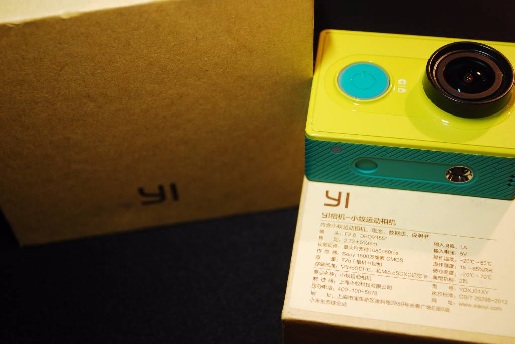

      Αρχικά κάποιες photos της ίδιας της κάμερας και του εξοπλισμού που διαθέτω αυτή τη στιγμή.
      Όπως βλέπετε είναι η έκδοση Jungle δηλαδή με τους χρωματισμους πράσινο-κίτρινο.
      Οι φωτογραφίες τραβήχτηκαν με Nikon D60 - 18-55mm φακό και Close up 10x φίλτρο.

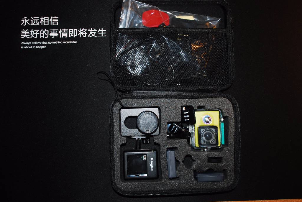

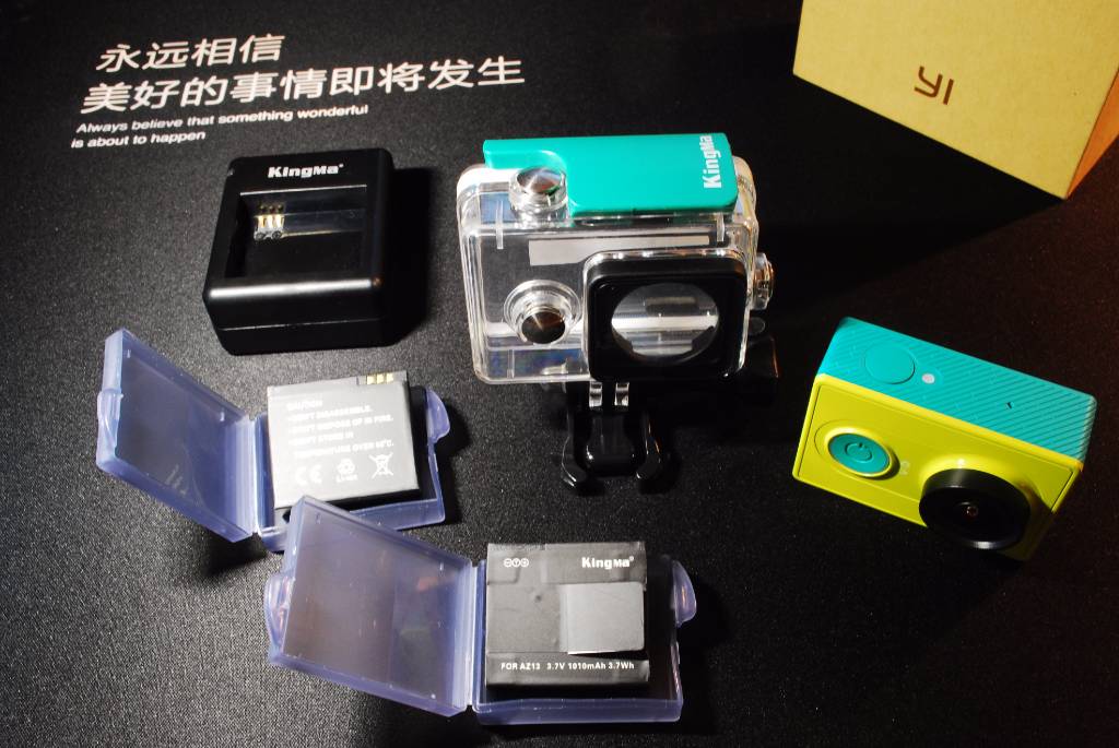

      Λίγα λόγια για τα Accessories
      1. Kingma waterproof case: Η ποιότητα κατασκευής φαίνεται πολύ καλή με την πρώτη ματιά. Πριν βάλω την κάμερα μέσα έκανα το τεστ με την χαρτοπετσέτα για να δω μηπως υπάρχει κάποιο leak. Ευτυχώς δεν υπήρξε κάποιο δείγμα διαρροής. Βέβαια εγώ δεν την έχω δοκιμάσει σε θάλασσα ακόμα και η αλήθεια είναι οτι την πήρα πιο πολύ για προστασία απο τη βροχή.
      2. Kingma batteries+charger: Ένα MUST σετάκι για την κάμερα καθώς η εμπειρία έχει δείξει οτι θα χρειαστείς πάνω απο 1:30 ώρα μπαταρία για να τραβήξεις κάτι όλη μέρα (δηλαδή να μη βρεθείς ούτε για 1 ώρα κοντά σε πρίζα). Πολύ βολικό το σετάκι και απο επιδόσεις είναι πολύ κοντά, εαν όχι ίδιο, με τη "μαμά" μπαταρία. Αυτο που παρατήρησα βέβαια και δεν ξέρω εαν φταίει αυτό είναι οτι υπάρχει μια μικρή καθυστέρηση-και lag αρκετό- στη μετάδοση της εικόνας μέσω wifi στο κινητό μου όταν τη δουλεύω με τη συγκεκριμένη μπαταρία. Μικρό το κακό φυσικά καθώς κατα τα άλλα δουλεύει άψογα και βγάζει πάνω απο 1 ώρα shooting! Επίσης ο φορτιστής συνδέεται με micro usb θύρα που σημαίνει οτι μπαίνει πάνω σε ΟΛΟΥΣ τους φορτιστές και φυσικά πάνω στο powerbank! Think about it!

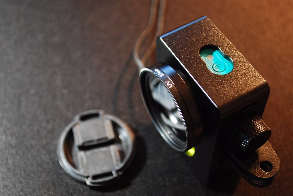

      3. Aluminium case: Εαν είσαι από αυτούς που την βάζουν πάνω σε αυτοκίνητο, τηλεκατευθυνόμενα και γενικά σε σημεία που κινδυνεύει η "σωματική" της ακεραιότητα είναι απλά το ΠΡΩΤΟ πράγμα που πρέπει να αγοράσεις αφού πάρεις την κάμερα. Ποιότητα κυριολεκτικά στα ΥΨΗ, προστασία ΠΟΛΥ καλή, ελαφρυά- δεν προσθέτει σχεδόν καθόλου βάρος και ένα μεγάλο πλεονέκτημα είναι οτι η υποδοχή είναι έτοιμη να πάρει mount και δε χρειάζονται επιπλέον βίδες/αξεσουάρ. Και εδώ βέβαια θα πω οτι έκανα μια μικρή μόντα, καθώς στο σημείο που βιδώνει με την κάμερα, λόγω υλικού(αλουμίνιο) παρατήρησα τριξιματάκι και κούνημα όταν την έβαλα πάνω στο αυτοκίνητο. Έβαλα λοιπόν ένα μικρό λαστιχάκι (αυτό που βάζουμε στα πλήκτρα απο το μηχανικό πληκτρολόγιο για μείωση της απόστασης+θορύβου). Να αναφέρω οτι η θήκη αυτή έχει υποδοχή για φίλτρο 37mm το οποίο περιέχεται στο πακέτο. Βέβαια με αυτό το φίλτρο στη φωτογραφία υπάρχει vignetting (θα δείς samples παρακάτω). Στο video δεν εμφανίζεται αυτό το εφέ (λόγω μικρότερου κάδρου που χρησιμοποιεί η μηχανή).
      4. Kimi Case: Πολύ καλή overall χρήση. Χωράει αρκετά πράγματα και η προστασία είναι αρκετά καλή. Τίποτα λιγότερο, τίποτα περισσότερο.
      5. Egg timer: Γνωστή πατέντα, και προφανώς μπήκα στον πειρασμό να το πάρω και εγώ και να το δοκιμάσω! Δεν έχω φωτό αυτή τη στιγμή με την yi πάνω του αλλά αυτό που κάνουμε είναι οτι με ένα απλό mount με αυτοκόλλητο, την κολλάς πάνω απο το egg timer και απλά το γυρνάς και ξεκινάς το shooting. Αποτέλεσμα..εκπληκτικό! Θα δείτε βίντεο παρακάτω.

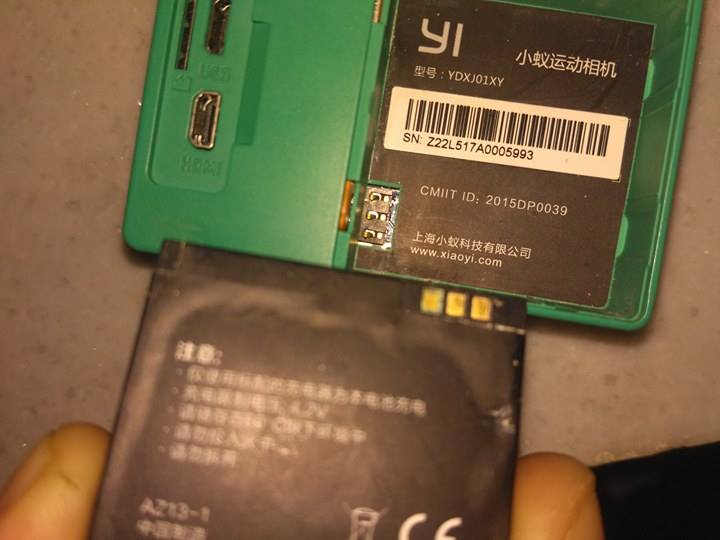

      Αυτό που πρέπει να πω πριν ξεκινήσω πιο αναλυτικά είναι οτι η Xiaomi Yi βγαίνει σε διαφορετικές εκδόσεις ανάλογα με την ημερομηνία παραγωγής. Δηλαδή υπαρχουν διαφορετικά batches που προσφέρουν μικροβελτιώσεις. Οι εκδόσεις είναι οι εξής:
      Z221xxxxxxxxxxx = Revision 22
      Z22Lxxxxxxxxxxx = Revision 22L
      Z231xxxxxxxxxxx = Revision 23
      Z23Lxxxxxxxxxxx = Revision 23L
      Z23Axxxxxxxxxxx = Revision 23A
      Z23Sxxxxxxxxxxx = Revision 23S
      Η δική μου έκδοση είναι η Z23L.
      Το τι έκδοση έχεις ή θα πάρεις μπορείς να το δείς εαν βγάλεις την μπαταρία. Κάθε έκδοση λοιπόν θα πρέπει να ξέρεις οτι παίρνει και διαφορετικό firmware. Γιαυτό και στην επίσημη σελίδα για τα firmwares σου βγάζει να επιλέξεις τον τύπο της κάμερας σου.
