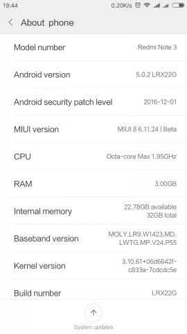

Η εικόνα του κινητού μου ξεκινώντας:

Πρόβλημα 3: Αφού μπήκα σε TWRP, έκανα flash την Stable V8.0.1.0 και μετά... το χάος!!! Το κινητό άναψε, δεν αναγνώριζε καμία από τις 2 sim και έβγαζε κάθε 5 δευτερόλεπτα το μήνυμα 'unfortunately the process com.android.phone has stopped'. Για να διορθωθεί αυτό, μπήκα ξανά στο TWRP και έκανα flash την έκδοση 6.11.24, την οποία και κράτησα.
Αν εξαιρέσω πως η μπαταρία τελειώνει λίγο πιο γρήγορα από το αναμενόμενο και οι αισθητήρες δεν δουλεύουν ακόμα σωστά (όταν βγάζω φωτογραφίες μου τις εμφανίζει σε ό,τι να 'ναι προσανατολισμό), η συγκεκριμένη rom δουλεύει μια χαρούλα. Αυτά εν ολίγοις.
